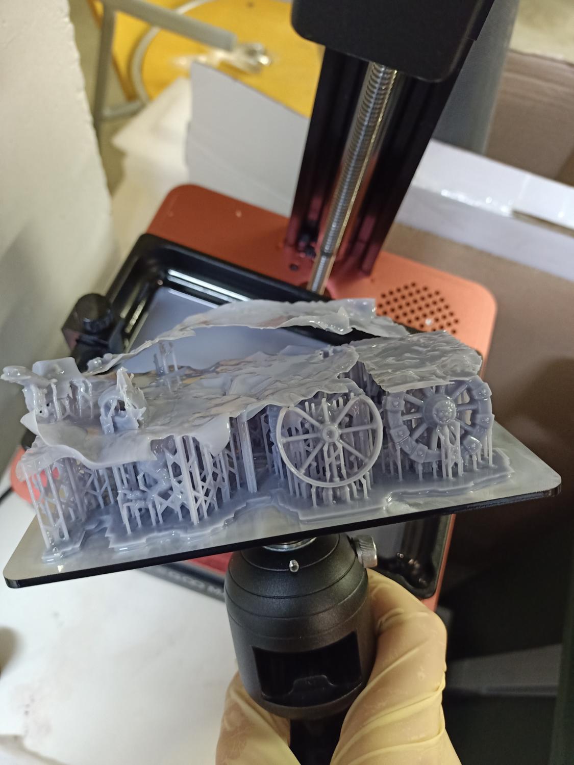

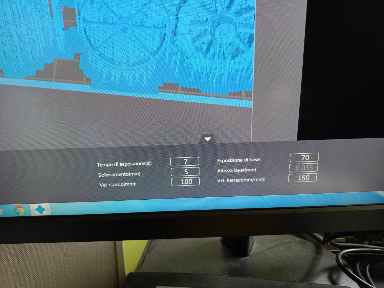

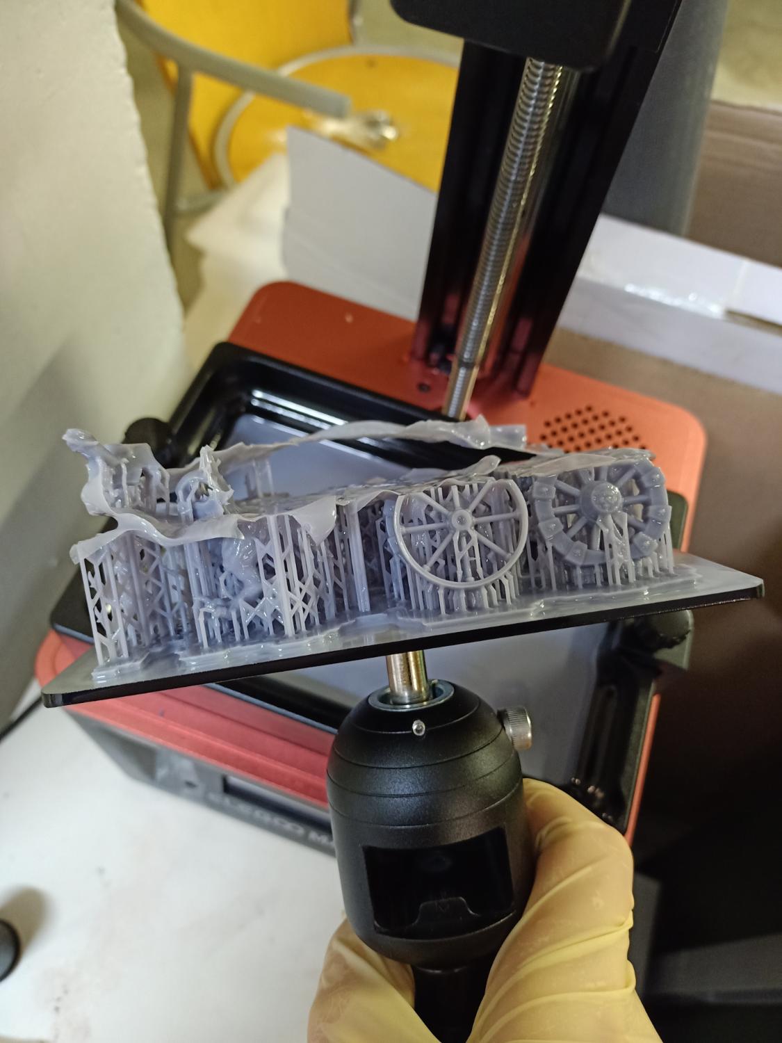

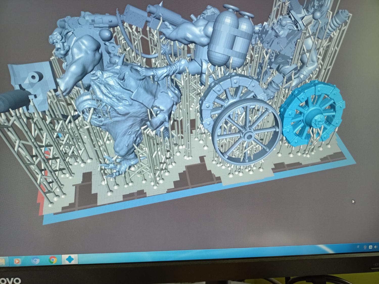

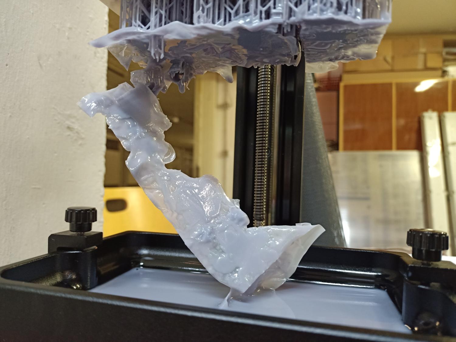

  1. Ciao a tutti, stamattina mi sono svegliato pronto a prelevare i miei modellini stampati durante la notte e mi sono ritrovato ciò che potete vedere in foto... Avevo già stampato con parametri simili e non avevo avuto problemi quindi non riesco a capire bene il problema. (Storico delle stampe: altezza layer 0,035 tempo di esposizione: 9s -> satmpa riuscita altezza layer 0,035 tempo di esposizione: 6s -> stampa riuscita altezza layer 0,025 tempo di esposizione: 6s -> stampa riuscita altezza layer 0,05 tempo di esposizione: 8s -> stampa riuscita) Preciso che le stampe precedenti vedevano un quantitativo di modellini inferiore o comunque un piatto con più spazi liberi (in questa stampa invece ho voluto riempirlo il più possibile) Per questa stampa ho impostato altezza layer 0,035 e tempo di esposizione 7s e non mi è andata bene... Generalmente ho qualche problema con errori dovuti a mancanza di supporti, ma a vedere sto scempio, non mi sembra che i supporti centrino. Non vorrei magari che fosse un problema di file o di temperatura ambiente... Tengo la stampante in garage e forse questa notte ha fatto troppo freddo e la resina ha perso qualche qualità non so... Di seguito riporto i dati della resina, il processo da me utilizzato per la stampa e allego i parametri di stampa e foto del fallimento. Fatemi sapere cosa ne pensate e se avete consigli 😀. Ringrazio in anticipo! Ho usato una stampante elegoo mars pro con resina elegoo grigia water washable e programma slicing Chitubox Durezza: 80-85 D; Viscosità (25°C): 100-350 mPa-s Densità del liquido: 1,05-1,25 g/cm³ Densità solida: 1,05-1,25 g/cm³ Ritiro volumetrico: 3,72-4,24 %. Resistenza alla flessione: 40-70 Mpa Forza di estensione: 30-52 Mpa Durata di conservazione: 1 anno Esposizione inferiore: 60s Esposizione normale: 8s La storia di questa stampa (la riporto nel caso avessi sbagliato qualcosa): ho stampato nel primo pomeriggio un piattino di basi per i modellini con layer 0,5 a 8s e la stampa è andata perfettamente. Non avendo avuto problemi non ho rimosso la resina residua nella vaschetta che comunque se ne sta chiusa nella sua copertura al riparo da polvere in un luogo buio (la tengo in garage... l'ho comunque già fatto e non ho avuto problemi a memoria). Ho pulito e asciugato il piatto di stampa. La sera, un'oretta e mezza dopo aver agitato il barattolo di resina, ho versato una piccola aggiunta nella vaschetta e fatto partire la stampa, curandomi che non ci fossero bolle d'aria evidenti sulla superficie.

  3. Con semplificare il processo di stampa intendo inserire meno layer in maniera tale da non affaticare troppo la stampante... Da quello che ho sentito mettere tanti layer per tante figure potrebbe causare qualche problema alla stampante che non li polimerizza bene.. Troppe robe da fare tutte assieme insomma, non so se mi spiego... ma potrebbero essere stupdaggini da quanto ne so. I parametri di questa resina da quanto ho visto sono questi: (presi da https://www.elegoo.com/collections/resin/products/elegoo-water-washable-resin ) Bottom Exposure: 60s Normal Exposure: 8s Resin Parameters: Hardness: 80-85 D; Viscosity (25°C): 100-350 mPa·s Liquid Density: 1.05-1.25 g/cm³ Solid Density: 1.05-1.25 g/cm³ Volumetric shrinkage: 3.72-4.24 % Flexure Strength: 40-70 Mpa Extension Strength: 30-52 Mpa Shelf Life: 1 year Diciamo che ho pensato di poter giocarmeli un po' senza scendere troppo, ma da dal tuo stupore e dalla stampa fallita forse sarà meglio rimanere più fedeli a queste caratteristiche la prossima volta... forse 4 layer a 45 secondi non sono un buon bottom layer e questo mi ha dato problemi con la prima stampa... nella seconda il 45s per 5 layer probabilmente non è ancora sufficiente... Per il resto delle impostazioni ho usato quelle consigliate dal libretto di istruzioni della elegoo. Non so se da questi dati di resina si riesca ad estrapolare qualche info che non siano sui tempi di esposizione. Nel caso avessi qualche considerazione fammi sapere per favore (Per esempio da cosa capisco a quanti mm di layer posso arrivare?) Proverò a ricalibrare un'altra volta l'asse Z premendo bene in centro quando stringo le viti e a mettere 5 bottom layer a 60s ... per l'altezza dei layer magari una via di mezzo a 0,035 mm anche se non ho ben capito se è possibile modificare i parametri e fino a quanto... (soprattutto di quanto aumento il tempo per 0,035 mm di risoluzione?)
  4. Salve a tutti, sono nuovo nel mondo della stampa 3d e ho fatto le mie prime due prove con una stampante a resina ELEGOO MARS PRO e resina elegoo resina water washable acquistate settimana scorsa. Ho visto un po' di video tutorial e letto qualche suggerimento per essere sicuro di non fare errori e capire bene come funzionasse il processo, ma nonostante questo ho riscontrato dei problemi che non so a cosa possano essere legati. Il problema viene illustrato bene nelle fotografie in allegato che si riferiscono al secondo tentativo di stampa da me effettuato dopo un primo completamente fallimentare. Nel primo tentativo avevo utilizzato le stesse impostazioni con la differenza di "altezza layer = 0,025", "layer iniziali = 4", "tempo di cura = 7", "tempo di cura base = 55". Il file era leggermente diverso, c'erano più elementi di dimensioni più piccole senza supporti (praticamente gli stessi teschi e spade della foto, ma rimpicciolite con chitubox e in maggior numero poiché le minori dimensioni mi lasciavano più spazio libero sul piattino) e una specie di anfora da 30 mm centrale con supporti. Il risultato è stato: gli oggetti piccoli tutti attaccati al fondo della vaschetta e incompleti, l'anfora centrale stampata, ma bucherellata sulla superficie laterale e la miniatura più grande proprio non stampata. Nel secondo tentativo invece ho deciso di riempire meno il piattino (eliminando l'anfora e riducendo il numero di oggetti aumentandone le dimensioni che comunque erano risultate troppo piccole per quel poco che ho visto sulla vaschetta dopo il primo tentativo), mettere i supporti ad ogni elemento, apportare modifiche alle impostazioni (come mostrato in figura) e aumentare l'altezza layer a 0,05 in maniera tale da ridurre i layer totali per semplificare il processo di stampa (suggerimento sentito da un ragazzo su youtube). Il risultato è stato quello mostrato in figura: le due miniature sono venute bene (anche se quella più grande presenta irregolarità sul fondo della base, ma suppongo sia dovuto ai supporti insufficienti), ma degli oggetti piccoli, solo due sono stati stampati, mentre degli altri ho trovato solo la base dei supporti attaccata al fondo della vaschetta. Ora... le idee che mi sono fatto sono varie e volevo avere un parere su cosa potesse causare il problema... Il quantitativo di elementi non penso sia un problema (ho visto ragazzi stampare 16 pezzi degli scacchi), ma piuttosto ho pensato che dando un po' di inclinazione agli elementi si possa migliorare la stampa (ad esempio le spade che penso abbiano ceduto). Ciò che mi fa più pensare però sono il techietto e la gabbia toracica d'ossa... Per quale motivo dovrebbe stamparne solo due e le altre no? Non so se in questi processi potrebbe essere solo un caso che due modelli siano riusciti rispetto agli altri, ma riflettendo su questo punto allora potrebbe essere semplicemente un problema di calibrazione sull'asse Z? Magari nel centro non fa abbastanza aderenza (Questo punto però non va a braccetto con il primo tentativo di stampa in cui l'anfora disposta centralmente era uscita anche se male!) Fatemi sapere cosa ne pensate e se magari c'è qualche cosa errata nelle impostazioni e se magari devo comunque riempire di meno il piattino o qualsiasi altro suggerimento. Intanto mi occuperò di controllare che la macchina intera sia in bolla 😄 Ringrazio in anticipo 🙂 !
