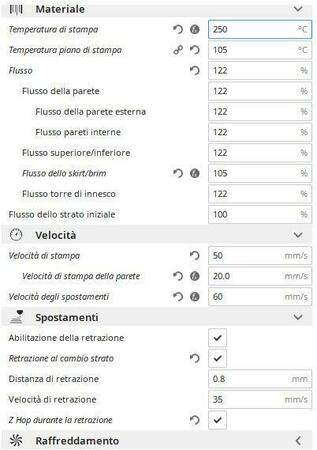

Allora, dovrei quasi esserci. Dopo 19 cubi stampati con ogni possibile combinazione graduale di valori, questo è il risultato: https://drive.google.com/drive/folders/1m-IkgKNX8olAVNjf2JyknMqF6M1Q3SNh?usp=share_link Nel dettaglio: 1. Attivato il Coasting, ma rispetto a quanto suggerito da Cura (velocità nel Coasting poco minore della normale, 90%) la velocità è portata al 130%, in modo da dare meno tempo al materiale di depositarsi. Il coasting però "risolve" il problema solo su uno degli angoli, dove c'è il salto di livello: non ha effetto a nessun valore sugli altri 3 angoli. 2. Diminuito quindi la temperatura di 5 gradi ed aumentato la velocità delle linee perimetrali esterne, portata da 20mm/s a 40. Così facendo come puoi vedere il risultato è molto migliore. Rimane quel difetto vicino alla base di adesione, che poi scompare. E' ricorrente su praticamente tutte le stampe, in misura minore o maggiore. Posso farci qualcosa? Nota di colore: spulciando nel menu della stampante, il Jerk è già compilato ed era già pure attivato, ho sempre quindi stampato con jerk a 10mm/s. Facendo delle prove, e portandolo a 16mm/s, la qualità migliora, seppur di poco, ulteriormente. Come procedo adesso? C'è modo di risolvere quel problemino nella parte bassa degli spigoli o va bene così e procedo a tarare altri parametri? Grazie mille! -

Eccomi quà. Dunque, seguito la guida, e nel dettaglio: Dato che chiedeva di verificare che il nozzle non fosse intasato l'ho sostituito proprio, poi rifatto un check di Zoffset e di adesione, tutto ok. Ho fatto l'Extruder Tension Calibration, impostato la tensione minima affinchè il filamento non slitti ma che lasci segni il più lievi possibili, e poi ho rifatto l'extruder calibration ed essendo meno teso prevedibilmente su 200mm sottoestrudeva di 6,4mm; ricalibrati li step e fatto doppia prova, tutto ok. Ho fatto la Flow Rate Calibration, il mio filamento ha un diametro medio di 1,73 e spicci, impostato in Cura; Stampato primo hollow cube, con spessore delle pareti 0,5 e due linee perimetrali (come suggerito nella guida), ed è risultato che la mia stampante sottoestrudeva di molto, lo spessore era in media 0,82mm invece di 1mm: https://drive.google.com/file/d/1k6aYWXK_dmlujnOkCyzAMeM9D6gZL5rC/view?usp=share_link Ci sono poi delle sovraestrusioni (credo) sugli spigoli, anche se non capisco perchè nella foto 4 in alcuni punti ci sono in altri no. Compensato del 22% come da guida, e stampato nuovo hollow cube: https://drive.google.com/drive/folders/17JvdbAPxvw8Wqh7DyEf_UXjJbaNUIYRm?usp=sharing Lo spessore delle pareti ora è perfetto (0,99-1,01mm), ma i problemi di sovraestrusione sugli spigoli sono ovviamente peggiorati. Allegate le impostazioni di Cura per la stampa degli hollow-cubes. Come posso correggere? Grazie mille! -
