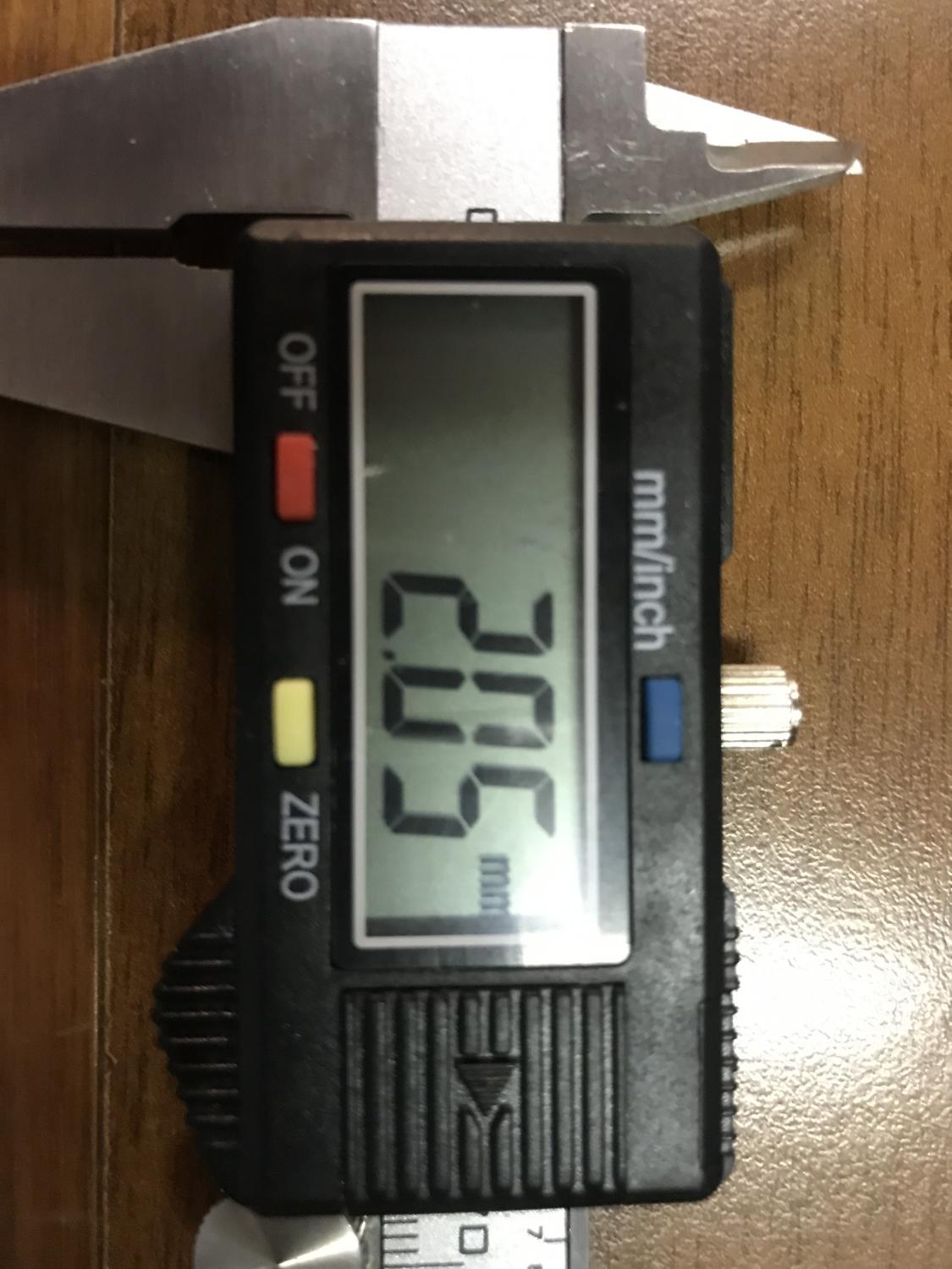

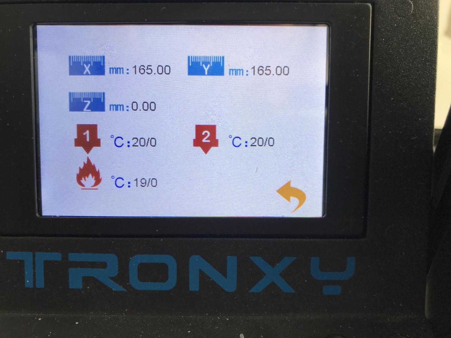

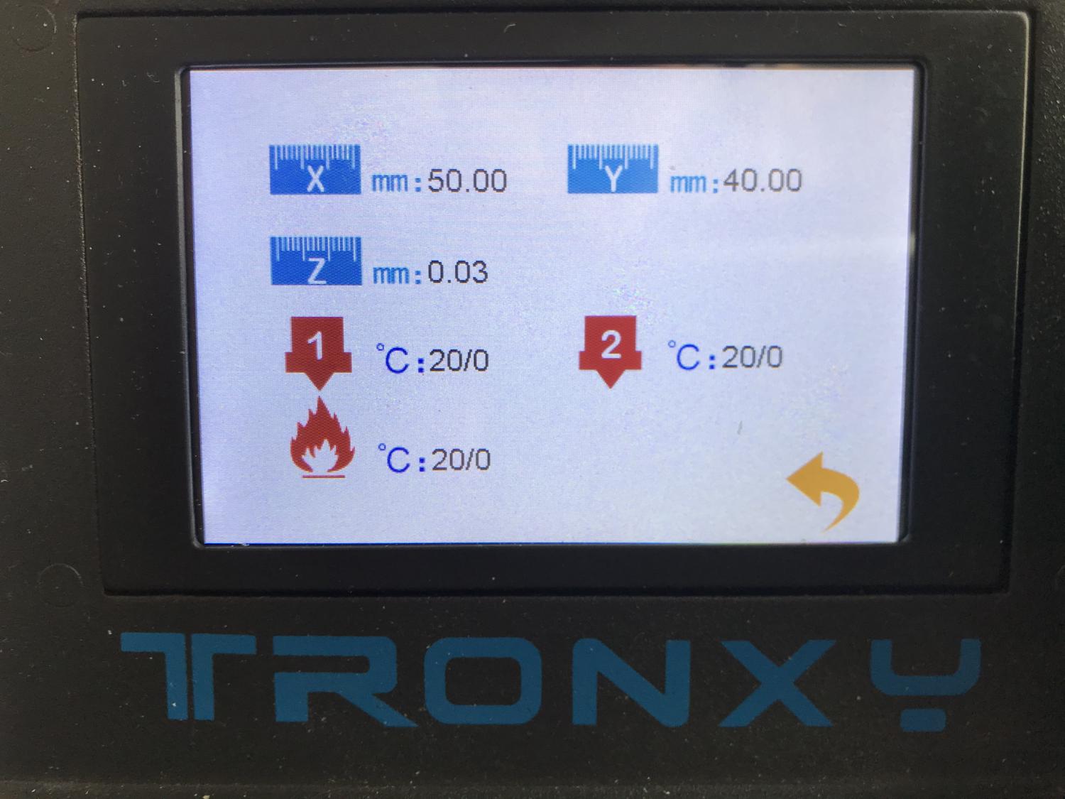

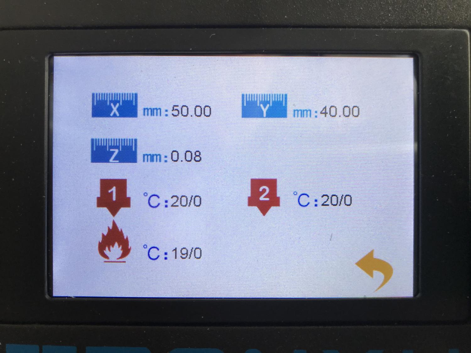

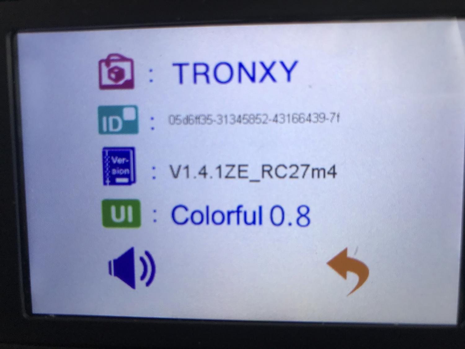

Forse non mi sono spiegato bene. La distanza tra il sensore e il nozzle è di 2.05 mm (misurata adesso con una linguetta di plastica). img_785 è la schermata con la versione del fw. Ho verificato adesso tutte le misure. Quando metto la stampante in home la distanza tra il nozzle e il piatto è di 0,35 mm. Quello che rileva l'elettronica è Z=mm 0.08 (img_787) Ho settato lo Z offset = 0,05 mm. Quello che rileva l'elettronica è Z=mm 0.00 (img_789) Riporto la stampante in home e il sensore riporta il piatto a 0,35 mm di distanza. Quello che rileva l'elettronica è Z=mm 0.03 (img_790) Grazie per l'attenzione. Daniele -

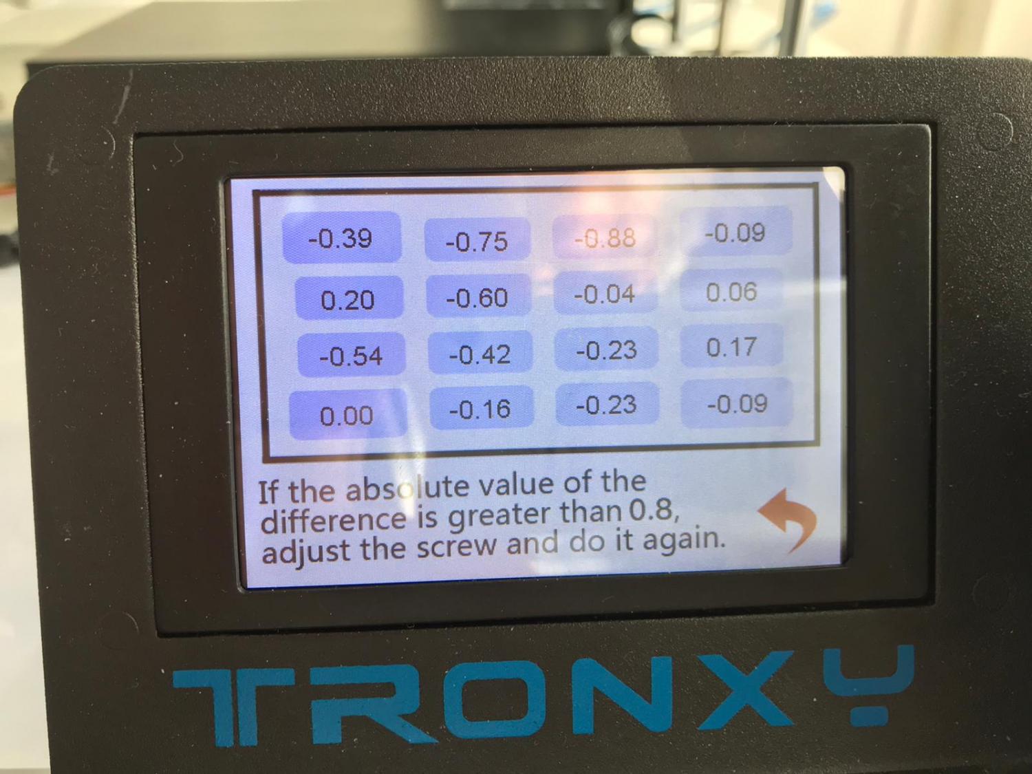

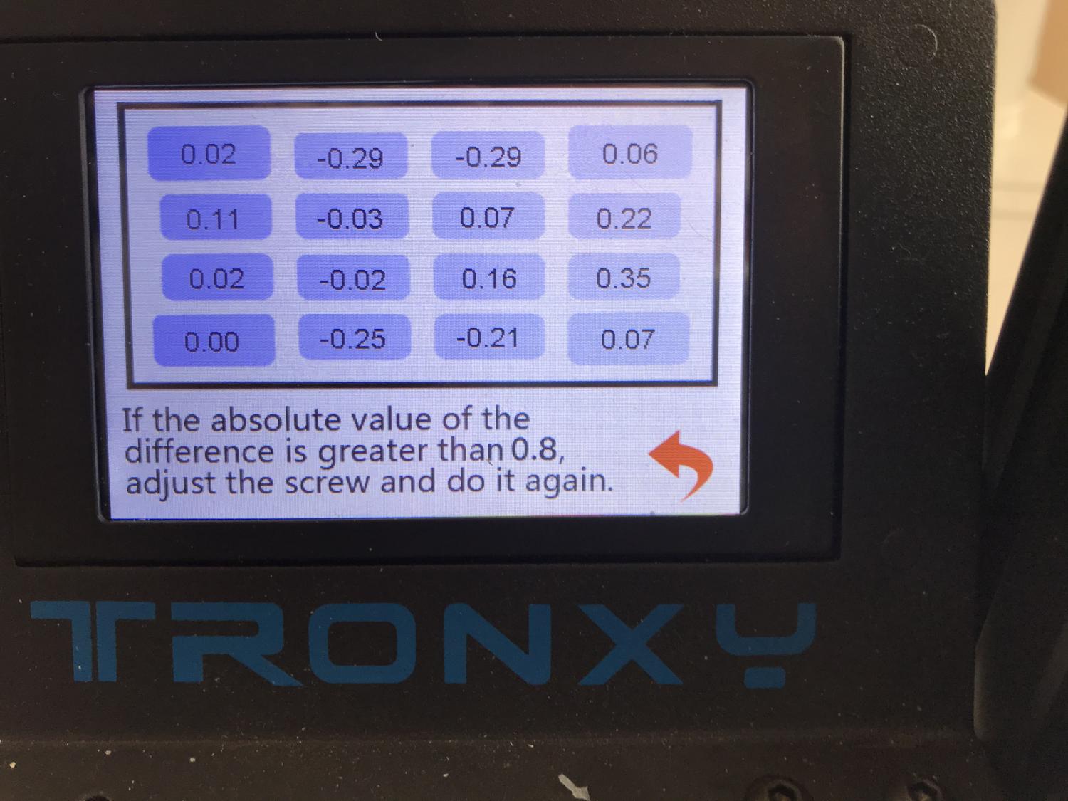

Ciao @Whitedavil. Ti allego le foto dell'autolevel e dei settaggi per lo Z offset. Ho regolato di nuovo lo Z offset con un foglio di carta 80 g/mq (equivale a 0,05 mm). Quando torna in home la distanza è sempre 0,5 mm. Ho spostato il nozzle al centro e la distanza resta sempre i 0,5 mm. -

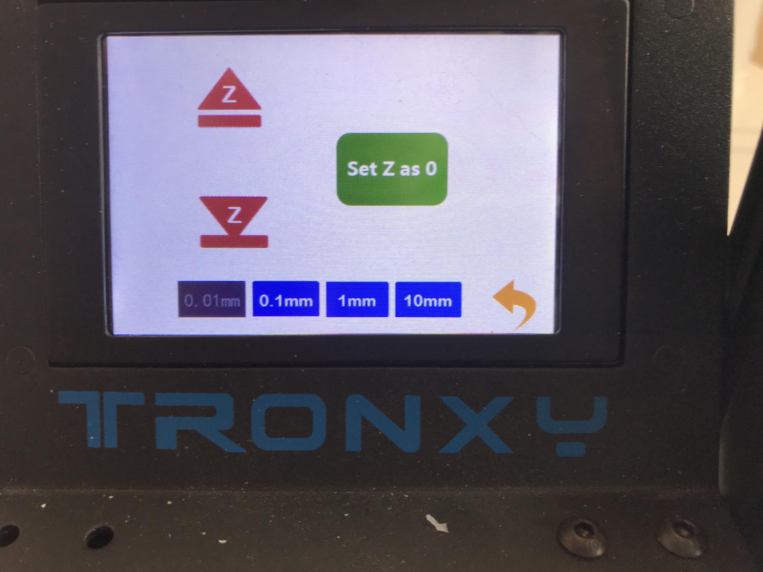

C'è il comando Z offset, nel menù della stampante. Puoi muovere il piatto con valori di 0,1 mm alla volta o di 0,01 mm alla volta. Io ho usato uno spessimetro da 0,05 mm. -

@Whitedavil Di sicuro regolerò meglio il piatto; ma il problema è che il piatto va a sbattere contro il nozzle. Così "a naso" direi che il sensore dovrebbe arrestare il piatto prima che vada a sbattere. Quando tolgo il piatto aggiuntivo (quello con l'adesivo nero) e rifaccio l'autolivellamento il piatto si ferma prima di sbattere contro il nozzle. Ieri ho scritto anche al supporto Tronxy, la risposta è appena arrivata: "Adjust the position of the sensor down a little bit. If you can't adjust it, you need to replace it with a new sensor". Ho pensato anch'io che il sensore potesse essere guasto... cit. "Io al mio sensore faccio testare 49 punti e il mio piatto è fuori, nella parte peggiore, di 0.2mm." Immagino che per fare questo gli hai cambiato l'elettronica, come suggerivi in precedente post. Mi sa che seguirò il tuo consiglio. Ora provo ad abbassare ancora un pochino il sensore, poi vedremo. Grazie, per la consueta gentilezza e disponibilità. Daniele -
