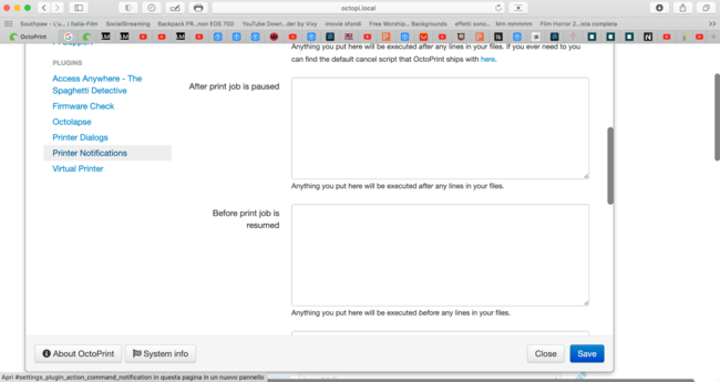

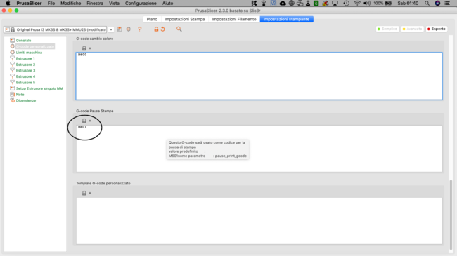

ti allego 2 istantanee cosi puoi dirmi se va bene se aggiungo li il comando in prusa silver 1 screenshot oppure se devo andare ad interagire su octoprint 2 screen, poi mi diresti a cosa corrisponde il comando -

allora quando metto in pausa si ferma in quel posto esatto , non a fine laser. si si accetta la pausa il firmware, in prusa silver c' proprio un menu a tendina dove puoi inserire le varie righe di di g-code nei vari momenti della stampa . e ho anche visto cercando tra i vari plugin di octoprint un plugin che serviva per far si che octoprint si comportasse in un determinato modo (mettendo in pausa o meno) nei casi in cui finisse il filamento, o si aprisse la porta di un eventuale enclouser. ma non ho trovato nulla riguardo la pausa in se per se. si se devo mettere qualcosa nell'oggetto specifico da slicer il layer, ma per una pausa in corso ?come faccio? tu mettendo i comando M400 Mo cosa otterresti al layer desiderato? -

ciao , ho un problema che riguarda octoprint quando metto in pausa una stampa, adesso spiego meglio... allora ho octoprint installato su raspberry 4 montato su una prusa mk3s , quando stampo da sd e metto in pausa una stampa dallo schermo lcd della stampante la stampa si ferma e l'ugello si alza di un tot e si sposta di un altro tot indietro , quando faccio ripartire la stampa l'ugello prima estrude un minimo di filamento, poi torna in posizione . ok invece quando faccio partire la stampa con octoprint , e metto la stampa in pausa l'ugello si ferma proprio dove si trova attaccato allastampa , questo mi causa 2 problemi, 1 le bolle di materiale che continua ad uscire proprio sul modello, 2 se devo aggiungereuna calamita , un dado o altro non riesco perché mi trovo l'estrusero che mi ostruisce. le domande a cui cerco sposta, sono : facendo partire la stampa da octoprint, 1) esiste un modo per mettere in pausa o fermare la stampa dal display della stampante ? 2) ho visto che ci sono dei comandi g-code da inserire nelle impostazioni di octoprint ,ci sono dei tab, es. quando in pausa, prima del cambio layer , dopo il cambio layer, dopo un cambio attrezzo ecc..... devo intervenire li, oppure c'e' un impostazione proprio su octoprint che va a modificare questa cosa della pausa? io vorrei che la stampante si comportasse come quando stampo da sd e se si potesse mi rimarrebbe comodo poter agire con il comando di pausa e resume sia dalla stampante che da octoprint. grazie mille in anticipo -
