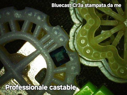

FoNzy ti ringrazio per la spiegazione dell'antialiasing di fatto non conoscendo i dettagli costruttivi delle macchine , a naso e per esperienza ho capito che anche nelle stampanti professionali, certi argomenti sono utilizzati sostanzialmente come gadget per permettere ai venditori di raccontare tante cose. Di fatto il mercato offre DLP chiamate 8k ma, sostanzialmente sono proiettori 4k che con un po' di hardware e un buon software posso fregiarsi del famoso 8k. Tu dici bene che a livello industriale le tolleranze sono maggiori ma, in alcuni settori vedi l'alta gioielleria purtroppo , queste tolleranze non vanno assolutamente bene. Un oggetto deve essere disegnato con la consapevolezza dell'assemblaggio e purtroppo deve essere diviso anche in 8 o 10 parti per minimizzare il tempo al banco ecco perché c'è la ricerca spasmodica delle accuratezza e precisione e di avere una polimerizzazione assolutamente liscia assottigliando sempre più i layer stampati . Tra una stampa a 50 micron ed una stampa a 10 micron di layer c'è una differenza di circa due ore di oreficeria , per eliminare le stratificazioni ed a volte ti rendi conto che le decine di migliaia di euro spese per una macchina professionale non restituiscono gli investimenti fatti. Se ho bisogno di stampare fili che siano perfettamente cilindrici a una dimensione di 0, 70 mm apriti cielo . E seguire annualmente la tecnologia con i prezzi proposti, sarebbe da fuori di testa e bisogna stare anche molto attenti al plagio visto che io produco linee dedicate e pezzi esclusivi . -

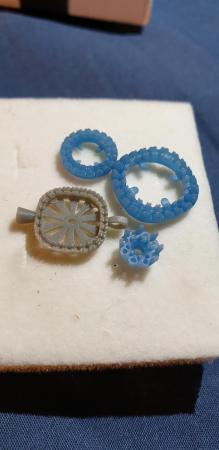

Ciao Peppe, la X 10 l'ho abbandonata subito, perché ha il vizio di espandersi troppo quando polimerizza e quindi non è adatta per stampare piccoli e dettagliati pezzi tipo parti di anelli. Le stampe delle foto che ho pubblicato nelle foto le ho realizzate con la Cr3a e poi ho trovato che la X 5 è perfetta per quello che stampo. Con la Cr3a questo è il settaggio per altezza layer 30 micron. Layer iniziali : 10 tempo di cura : 5 s tempo di cura base : 55 s ritardo cura: 8 s Ritardo cura base : 11 s stacco alla base : 5 mm distanza di stacco : 5 mm velocità stacco base : 60 mm/min velocità stacco : 80 mm/min velocità di retract : 100 mm/min. Fai alcune prove girando su questi valori Buone stampe -

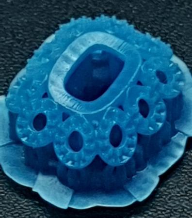

Dopo aver studiato le varie tipologie delle resine che utilizzo, finalmente qualche risultato decente. Premetto che stampo a 20 e 30 nm per cui la scelta dei parametri è stata una serie di prove. Ringrazio chi cortesemente mi ha dato dei consigli e sono aperto a qualunque suggerimento. Allego alcune foto dei risultati. -
