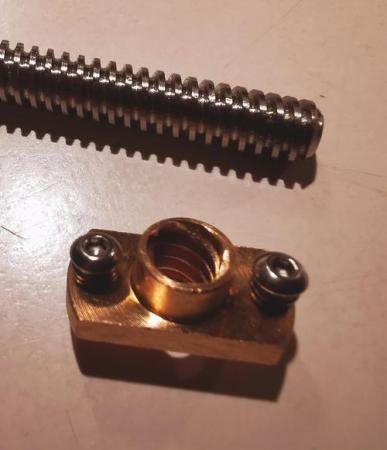

  1. Grazie mille per i consigli. La stampante è un regalo e credo sia stata presa con Amazon... chiedero a chi mi ha fatto il regalo di contattarli e gli spiego il problema. Se la il movimento dell'asse Z è 4X, allora è la barra che è sbagliata visto che ha filettatura 2 principi. Proverò a giocare un po' con Fusion360, poi deciderò quale usare. Bene per il materiale, allora posso ordinarlo... Grazie ancora 😉
  2. Come da titolo mi hanno regalato questa stampante.. ho iniziato a montarla ma ho riscontrato subito un problema: la barra filettata per il movimento dell'estrusore sull'asse Z è incompatibile con la sua boccola in ottone di fissaggio (vedi foto). La prima ha filettatura con 2 principi, la seconda ha 4 prinicipi. A qualcuno è già capitato? Nel frattempo avrei bisogno di alcuni consigli, tenete conto che sono principiante assoluto anche se ho cercato di informarmi sul web, premetto che userei la stampante principalmente per realizzare contenitori per batteri Li ion: 1) stamperei PLA e ho pensato a questo, può andare come prima scelta? https://www.amazon.it/SUNLU-Filamento-stampante-Filament-Printer/dp/B07W47D4YZ/ref=sr_1_4?__mk_it_IT=ÅMÅŽÕÑ&dchild=1&keywords=pla&qid=1597229671&refinements=p_n_feature_two_browse-bin%3A16562312031&rnid=16562300031&s=industrial&sr=1-4 2) come SW per modellazione sto un po' giocando con Tinkercad, vale la pena provare qualcos'altro tipo Fusion360? Naturalmente come slicer userei Cura... grazie.....
