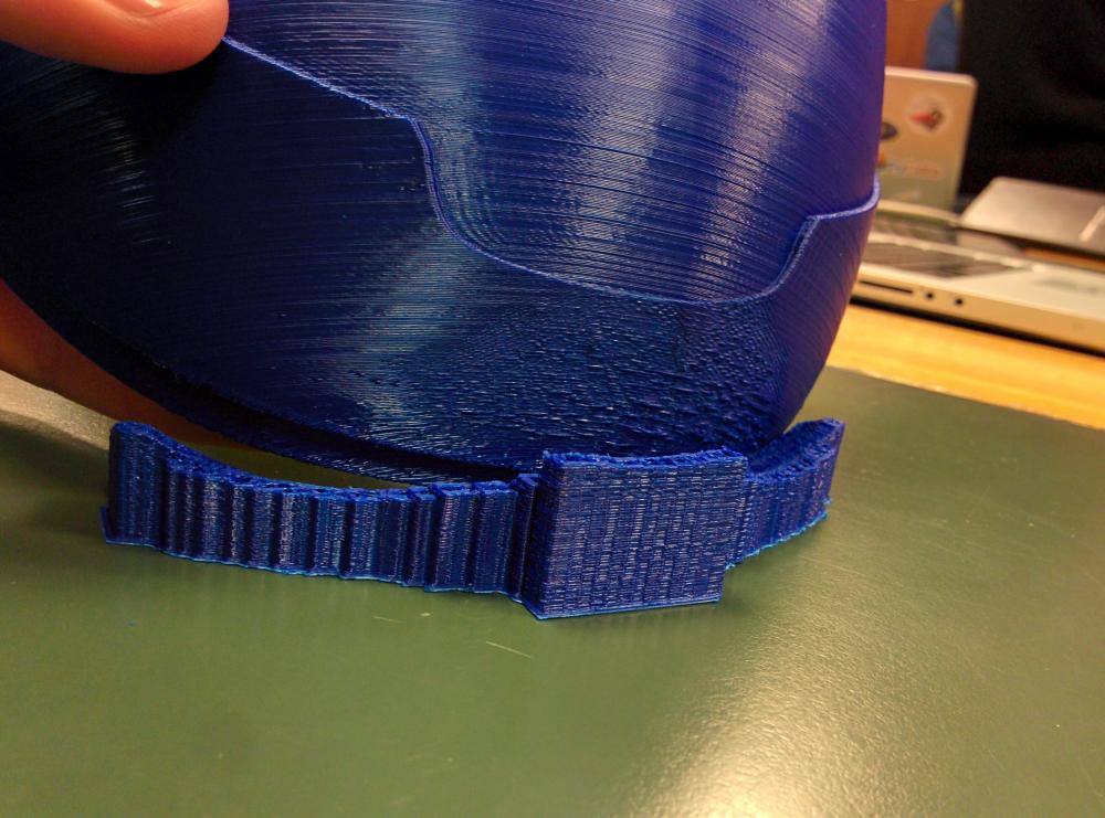

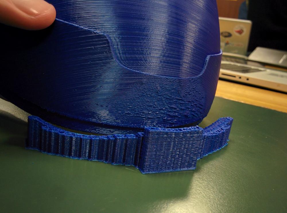

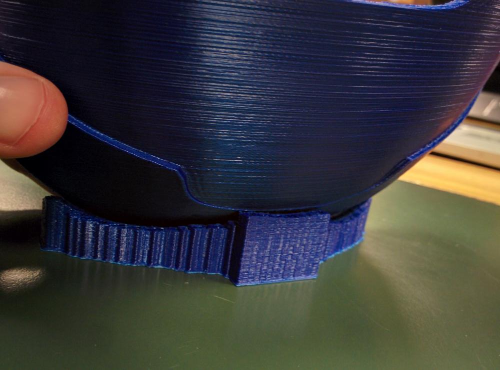

    No cura. Di fatto fa i supporti a nido d'ape, disperdono bene il calore, poi inizia a fare la parte basse del pezzo, molto piccola e totalmente piena. Risultato, i primi 30 layer di parte piena non riescono a disperdere bene il calore, gonfiandosi immediatamente. L'ugello caldo, passandoci sopra di nuovo, li schiaccia a forza e da origine a questo terrificante risultato.

    Salve a tutti, sto avendo qualche problema nella stampa di questo pezzo con supporti. Anche con la ventola al massimo sin dal primo layer, la parte che sembra "bruciata" si gonfia, suppongo non riesca a dissipare abbastanza velocemente il calore in quella parte. Qualche consiglio?

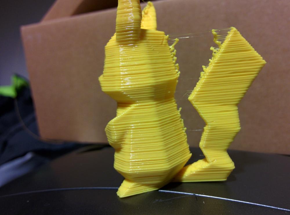

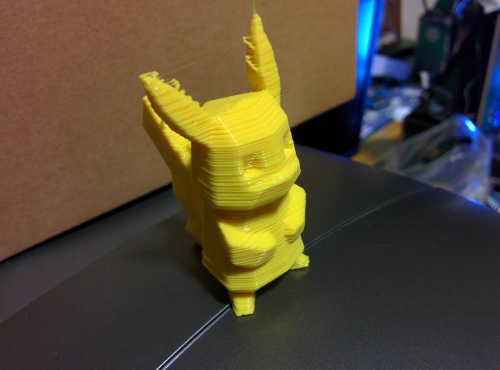

  11. A me sembra che nei punti più piccolini, come la parte stretta della coda, il materiale non cada al suo posto ( nella foto si vede molto bene, è in aria! ). Non capisco se sia colpa della velocità, o della temperatura d'estrusione. NB: sulla velocità è impostata su 60mm/s, dalla manopola della stampante abbasso tutto del 50%.
  12. Temperatura: 190°, flow: 100% e velocità: 30 mm/s , ho dovuto fermare la stampa perchè nella parte stretta della coda lavora malissimo. Sostanzialmente non attacca un layer sopra l'altro in quel punto. Qualche idea su come risolvere?
