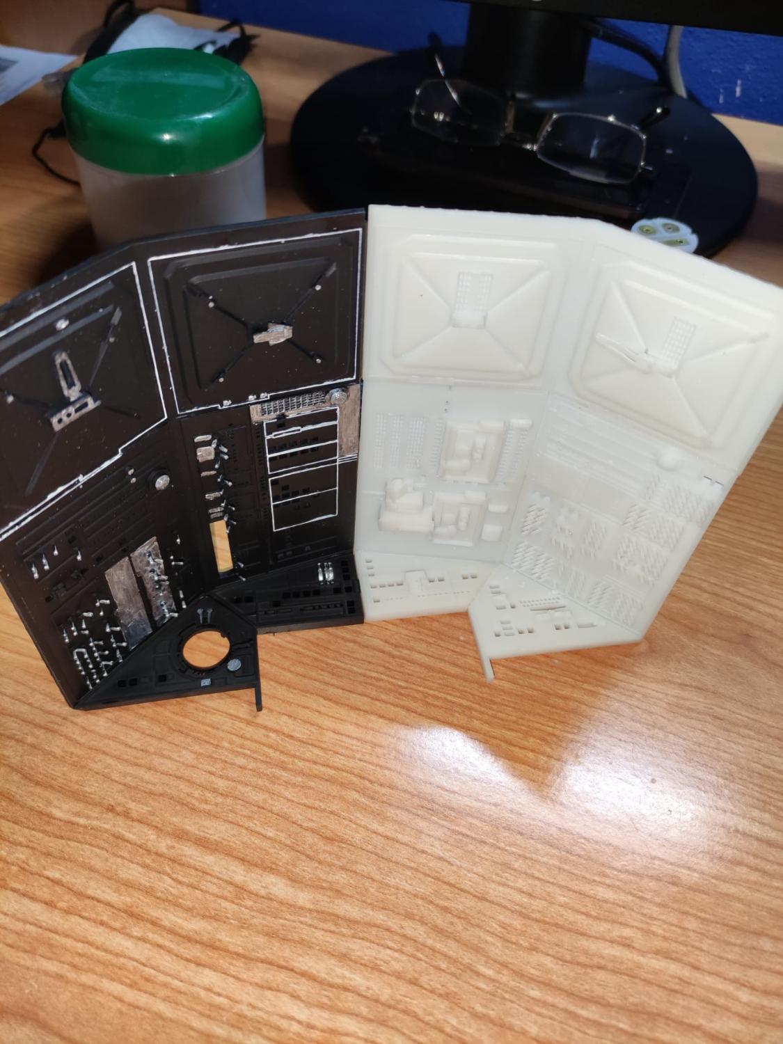

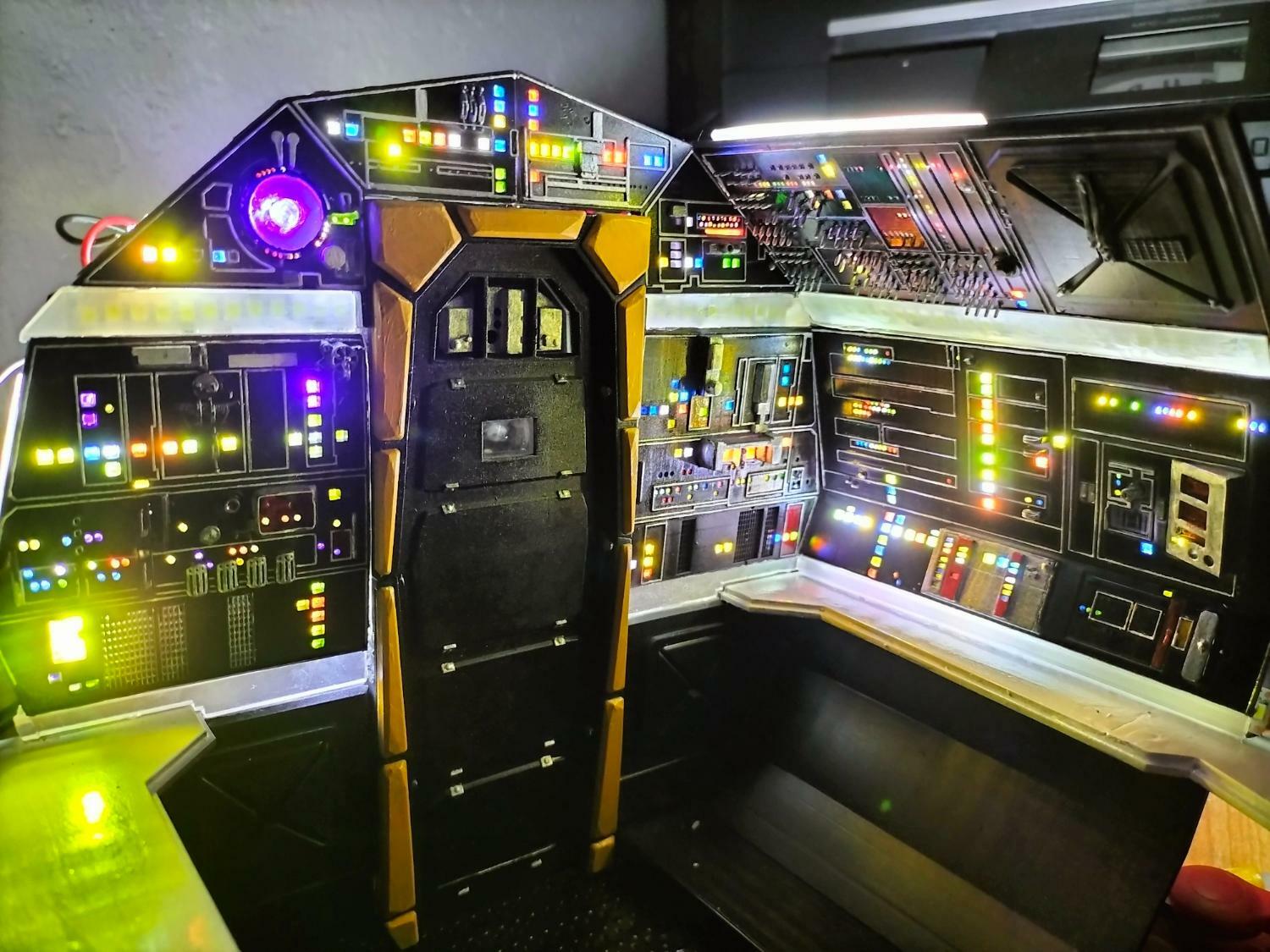

Ciao. Ancora nessun video realizzato al momento....ho dovuto smontare tutto (era un montaggio provvisorio) e riassemblare con un impianto luci più facile da installare (sempre led) ma ancorati al supporto trasparente...poi saldature per eliminare un milione di cavi....e adesso sto riassemblando tutto in modo definitivo....alcune foto per gradire Allora, considerando che sono alla prima realizzazione devo dire che sono soddisfatto...la resina in effetti si ritira con il tempo e in alcuni casi si deforma un poco....certo se avessi una stampante più grande sarebbe tutto molto piu facile e veloce perchè un conto è assemblare decine di pezzi e un conto è assemblarne due o tre ma però sto facendo esperienza...accetto come sempre consigli e suggerimenti da che usa la resina da più tempo. Ciao a tutti e alla prossima -

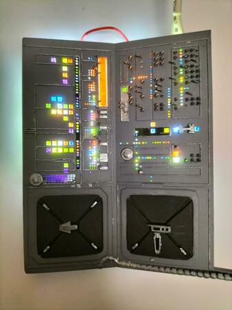

Grazie ragazzi....vi posso dire che ho messo un po di luci e sono rimasto davvero soddisfatto. Renderebbe di più con un video ma non posso caricarlo...vi aggiorno a breve con altre foto -

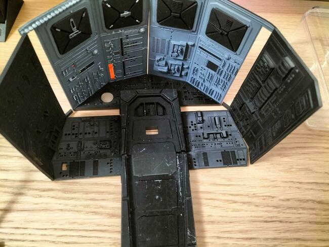

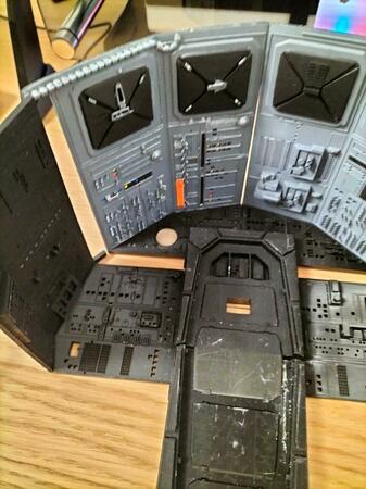

Ciao a tutti....Devo dire che la struttura risulta più solida del previsto e diverrà ancora più robusta con l'inserimento di altri pezzi che ho stampato...tra poco dovrò passare alla realizzazione dell'impianto luci che ho appena accennato in due sole zone... Intanto vi va qualche foto di aggiornamento? Eccole... -

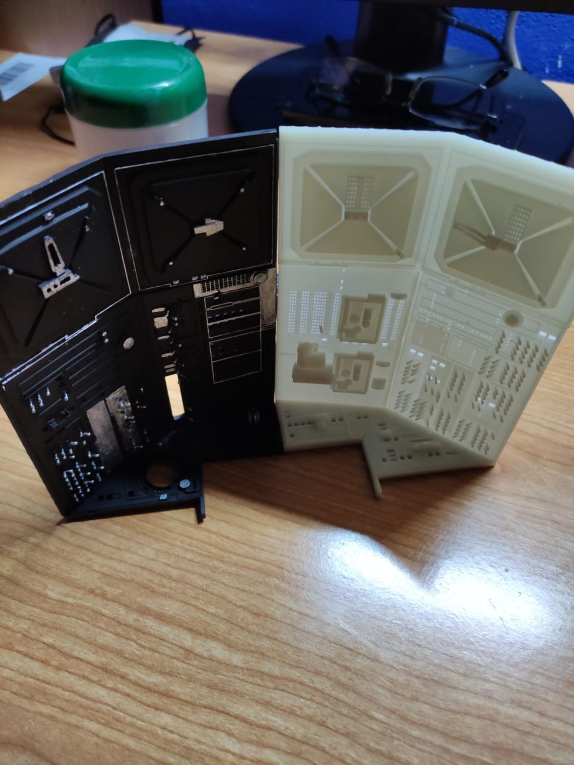

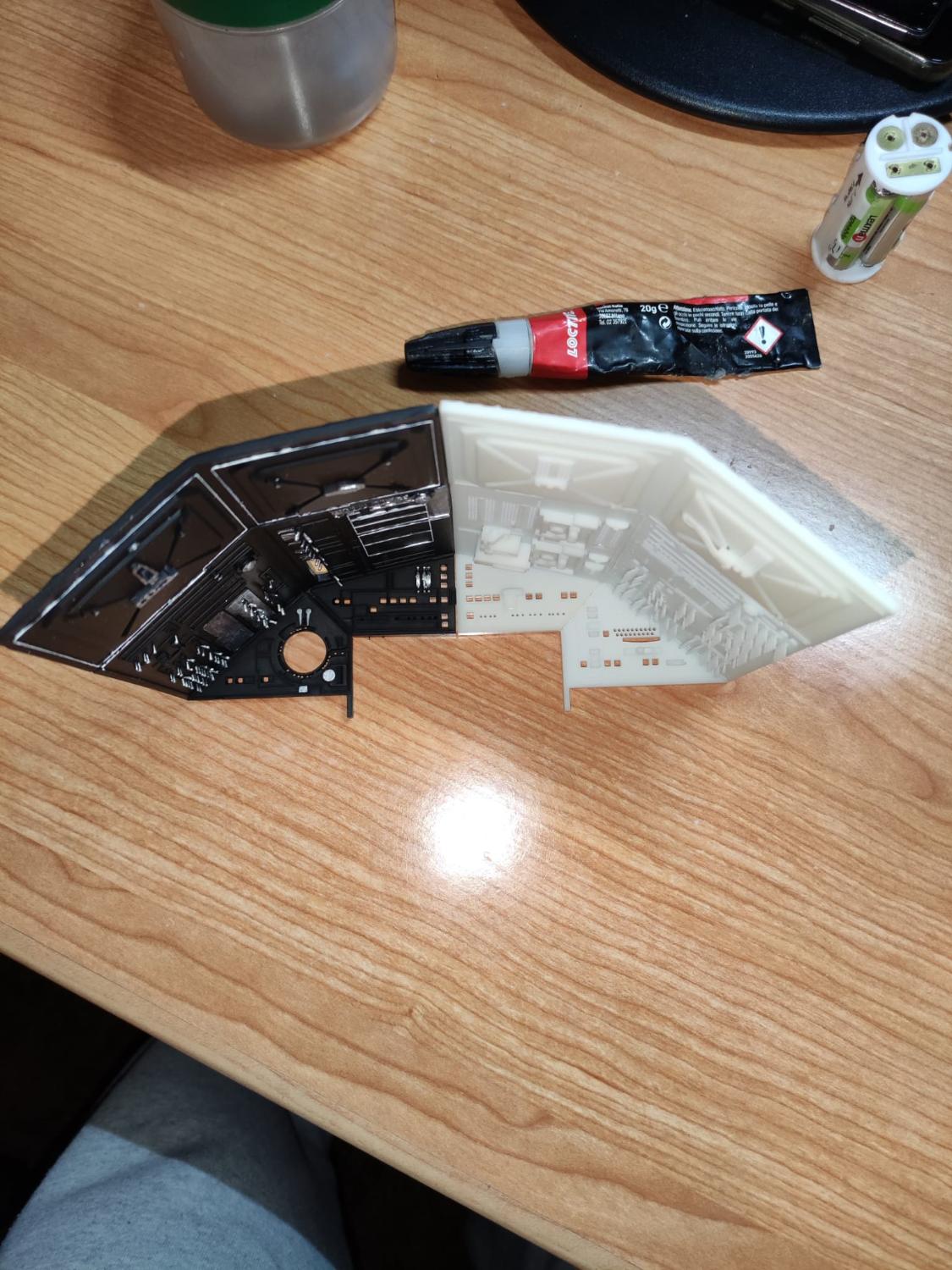

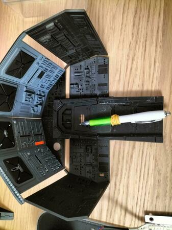

Eccomi ancora a voi....Sento il bisogno di una stampante più grande... Ho infatti qualche problema con la giunzione dei pezzi che soffrono in fase di cura di una inevitabile contrazione...l'ho calcolata a dovere consentendomi margini di errore ma se potessi stampare in una sola volta sarebbe una altra cosa. Poi accetto suggerimenti per la tenuta assieme dei pezzi. Voi direte: colla cianoacrilica. Io vi dico NO, perchè cristallizza e alla fine nel tentativo di collimare i pezzi compensando i decimi che mancano si sbriciola. Lideale sarebbe salkdarli con la resina ed esporili a UV, cosa che ho fatto con i pezzi piccoli fino a che stavano nella macchina di cura (ho una Elegoo mercury Plus). Al momento uso nastro biadesivo acrilico e ho dei buoni risultati ma accetto consigli. Adesso un po di foto. Ho preso anche dei led RGB in rotazione dei colori automatica e dei led lampeggianti blu e rossi...vi farà vedere qualche cosa piu avanti... per il momento è tutto. Fatemi sapere cosa ne pensate. Ciao a tutti -

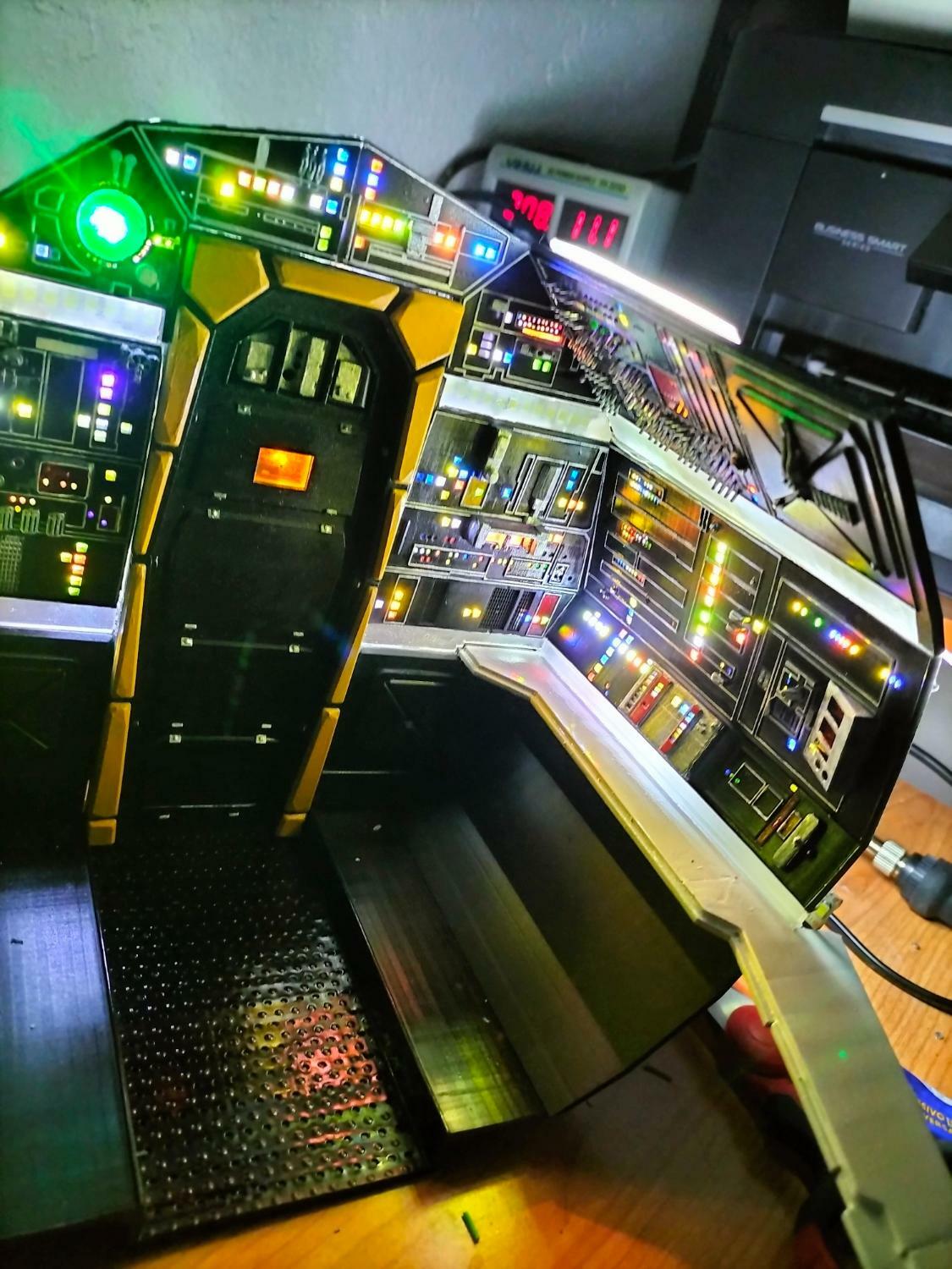

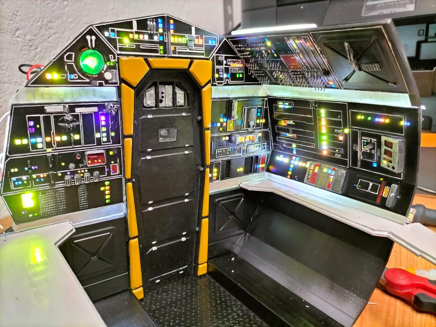

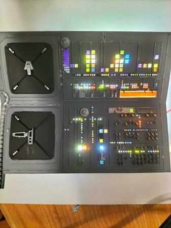

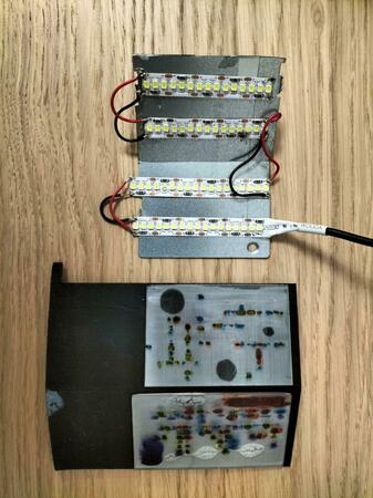

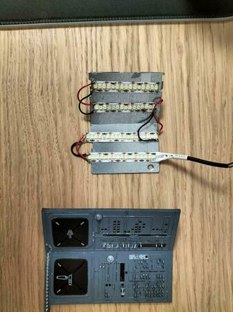

sono scomparso per un po a causa di lavoro, salute e amenità varie che mi hanno costretto a mettere da parte il mio hobby. Ma sono tornato....non che importava a qualcuno 🙂 Allora, pubblico 4 foto perchè ho appena stampato dei pezzi trasparenti che vanno ad incastrarsi perfettamente negli alloggiamenti delle varie spie. Poi con i colori per vetro li ho colorati ed infine ho messo delle strisce LED su un supporto in alluminio (aumenta il peso ma dissipa il calore dei led che è una bellezza.....Si vi va ditemi cosa ne pensate. Non ho abbandonato neppure l'idea delle fibre ottiche ma le userò solo in alcuni casi e non voglio complicarmi troppo la vita.... ok, Siccome ho anche proseguito con il lavoro di stampa, vi mando altre foto. La penna che vedete è per darvi una idea della dimensione della cabina...... -

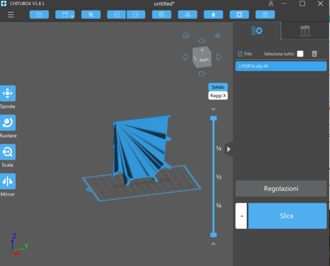

Ciao a tutti. Ho bisogno di aiuto su CHITUBOX. Sto disegnando dei pezzi ma quando li converto da Rhinoceros in formato per Chitubox (come ho sempre fatto) negli spazi che devono essere vuoti compare una velatura. Ho anche provato a stampare ma la stampa presenta dei difetti. Ho cercato di fare di tutto: cambiare tutti i parametri, disegnare da zero un pezzo...nulla, la maledetta velatura compare sempre...Idee? Grazie -

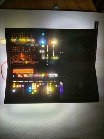

Non vincerò il premio della migliore foto dell'anno....ma ho fatto un primissimo test con fibre ottiche giusto per capire a cosa vado incontro (sarà un bel duello...ci sono centinaia di spie...) però ecco qua cosa ne è venuto fuori..... ho messo solo alcune ovviamente come test però dai... -

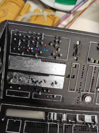

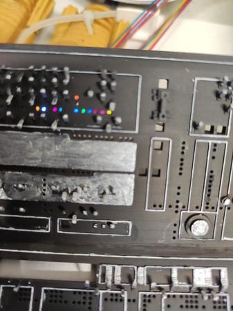

Grazie dei complimenti Fabri. Ti posto la foto del colore acrilico metallizzato che devo dire, ha sorpreso anche me per la qualità. se devi fare dettagli più piccoli (e di conseguenza i pezzi forse sono meno invasivi dei miei) potresti stampare non a 0,05 ma con un dettaglio più alto...i tempi si allungano ma la qualità è eccelsa -
