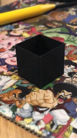

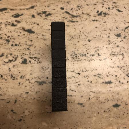

Alla fine era il file che aveva uno spessore maggiore di 0,4 e mi sballava tutto..ho rifatto il test a 205° ed è venuto molto bene, solo una piccola correzione al flusso che è al 90%. IMG_2922.HEIC Fatto anche il cubo e non ho bisogno di calibrazione, è venuto praticamente 20mm su ogni lato. Devo sistemare un leggero stringing, come definizione mi pare buona. Ora lancio una stampa per vedere come esce. Ho preso dei campioni ma il PLA mi ha intasato l'ugello, forse era scadente. Più avanti proverò i filamenti campione effetto legno..prima voglio imparare qualcosa.. -

Sto usando una bobina sunlu..mi pare buona, il filamento non si spezza e quando non stampo la ripongo in una scatola con silica gel ed un igrometro che non sale mai sopra il 30% di umidità. Comunque ho risolto quasi tutti i problemi in queste sere, ho scoperto che il cubo era di spessore superiore a 0,4 e sballava tutto a cascata..ora è perfetto di misure ma la temperatura secondo me è troppo alta (220º) perché gli strati erano ruvidi e presentavano dei forellini. Ieri ho stampato la temp tower ed oggi appena torno da lavoro la studio. Poi rifaccio il thin wall test. -

Ho calibrato il PID, ricontrollato gli step dell'estrusore, raddrizzato il piatto (ora è quasi perfettamente piano), cambiato il nozzle ed alzato la temperatura di stampa a 220° (la media del range indicato sulla bobina). Fatto 3 cubetti 20x20 di prova con pareti da 0,4mm ed escono sempre 0,9. Se imposto il flow al 44,5% non estrude. Non so che pesci pigliare. A volte quando inizia la stampa l'estrusione avviene con un leggero ritardo, come se fosse otturato. A qualcuno è capitato? P.S.: uso Cura. Allego qualche foto dell’ultimo cubetto. Davanti è buono e dietro viene tutto a bollicine (anche a temperatura minore). -

Gli step/mm sono ok, ho fatto con repetier host. Il filamento estruso ed il cubetto da 20mm sono perfetti. Il thin wall test l’ho impostato con pareti spessore 0,4mm (diametro noozle) e riempimento a 0..ne ho stampato metà ma lo spessore effettivo è più del doppio..strano perché avevo già provato settimana scorsa ed era quasi ok. Scusate l’ignoranza, cos’è il pid test? 😅 -

Ciao a tutti, sto calibrando la mia Mega S dopo aver eliminato il biadesivo tra il piatto riscaldato e l’ultrabase in vetro (mi causava un rigonfiamento al centro). Ho regolato il motorino dell’estrusore ed è ok, poi ho stampato una temp tower e questo è il risultato: Sulla bobina consigliano 210-230 gradi ma a me sembra che 190-195 sia la temperatura ideale. Ho stampato un mezzo cubetto per fare il thin wall test a 195° ma rispetto allo spessore di 0,4mm impostato la stampante ha stampato con uno spessore di 0,85! Inoltre all’inizio della stampa il filamento tende ad arricciarsi sul noozle oppure non esce proprio. Ho già smontato il nozzle (dopo aver tolto il filamento) ma è perfettamente pulito. Cosa sbaglio? Come qualità di stampa invece mi sembra ok, si vedono tutti i layer e non ci sono colature o stringing. -

Si ho stampato prima le due torri e questo è il risultato.. Poi ho provato a fare un test per lo stringing a 195 gradi ma devo ritarare i parametri su Cura (consigliati dalla guida della stampante che avevo sulla sd in dotazione). Può darsi che il filo di campione sia pessimo? Sto aspettando dei campioni che ho ordinato da AzureFilm e se mi trovo bene ordino la bobina. -
