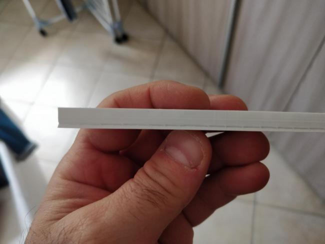

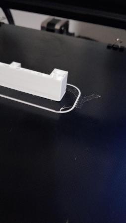

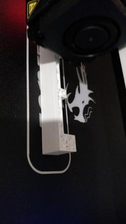

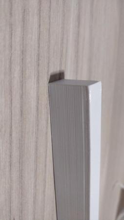

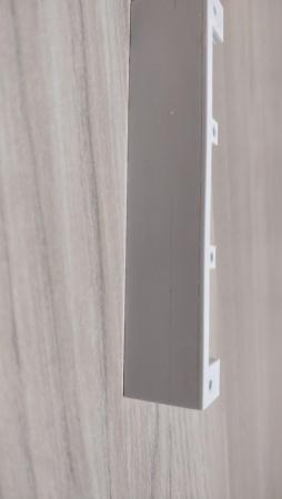

  1. Salve a tutti, ho una Ender 3 da pochi giorni e stampando dei rettangoli (le maniglie dei mobili del bagno) ho il problema di trovarmi una linea orizzontale in prossimità della giunzione tra strato di base (pieno) e inizio/fine strato di riempimento (impostato al 20%). Mi capita sia sulla parte più vicina al piatto che sulla parte più lontana dal piatto. Purtroppo il problema mi si presenta la maggior parte delle volte, ma capita che ogni tanto fili tutto liscio. Vi allego delle foto per farvi capire meglio, la maniglia montata al lavabo ovviamente è stata levigata con carta vetro 1000. Il problema mi si presenta su più marche di filamento (AIO, Geeetech, Basic), ho impostato i PLA a 205° con piatto a 55° riempimento 20% strati a 0.2, utilizzo CURA Ho provato a cercare la.solizione al mio problema ma nulla mi ha aiutato a risolvere.
