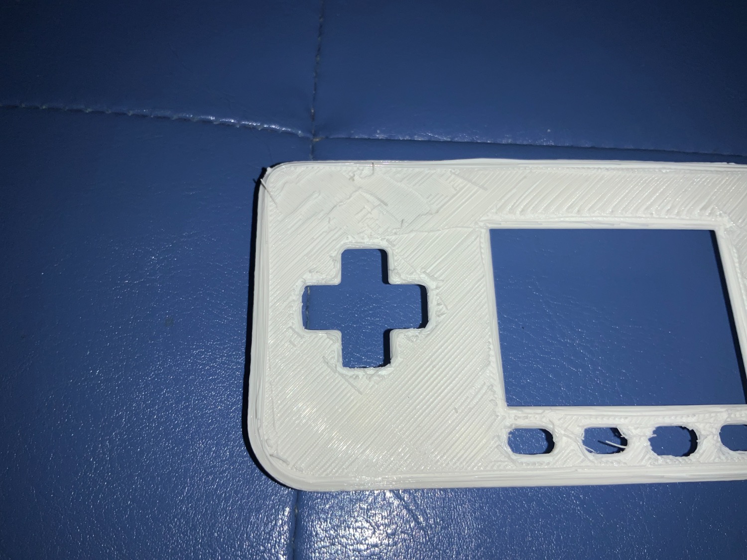

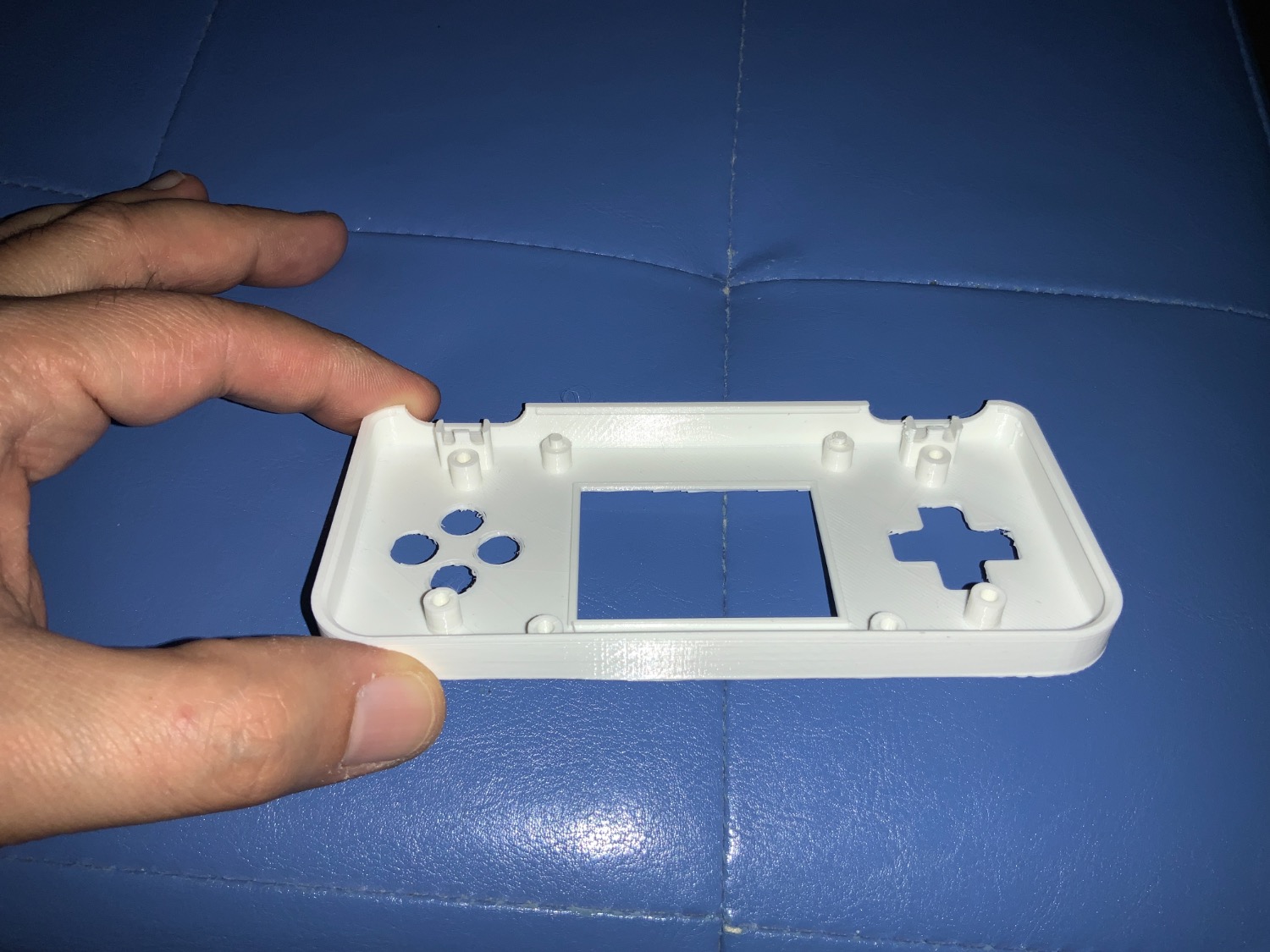

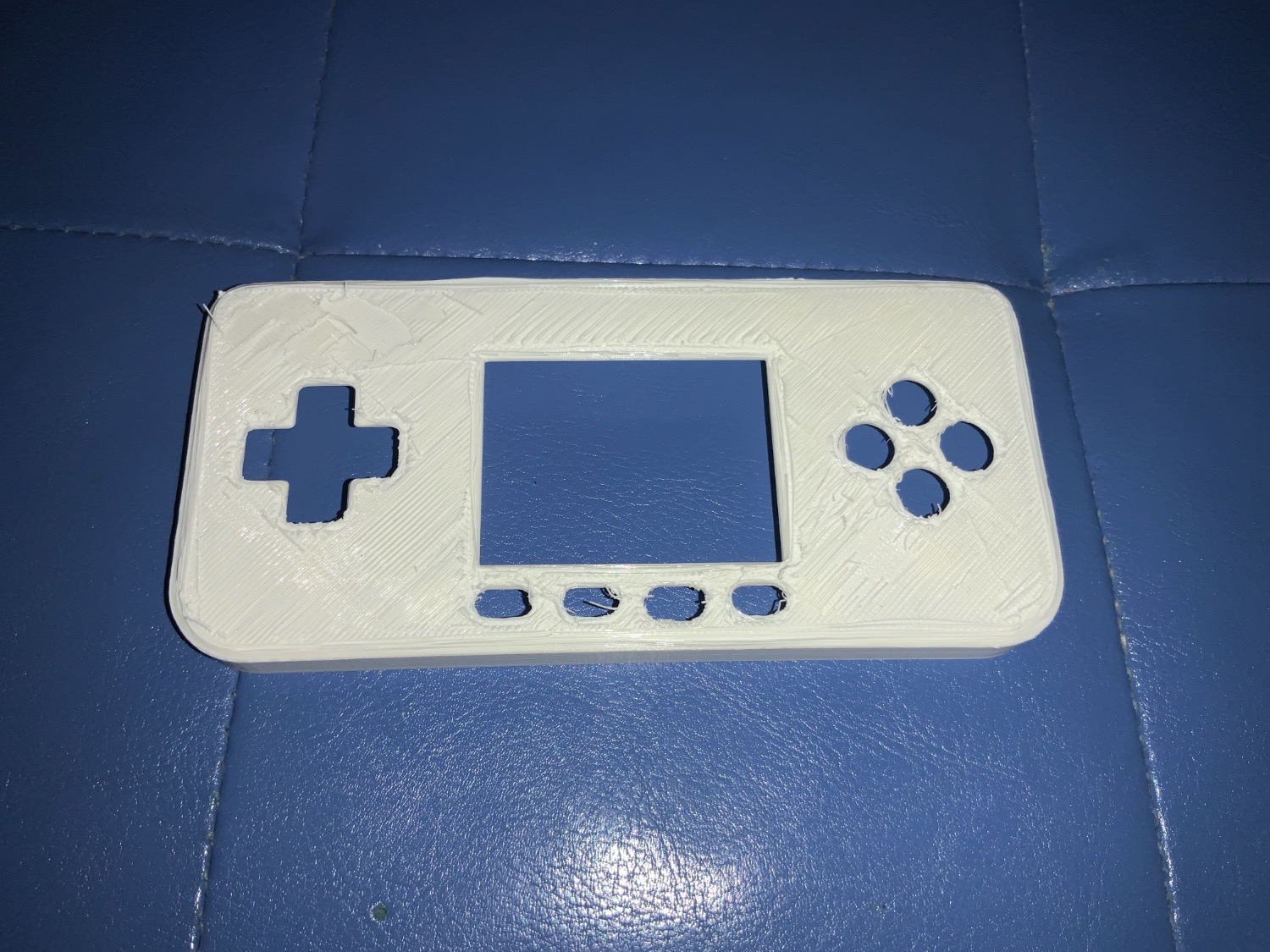

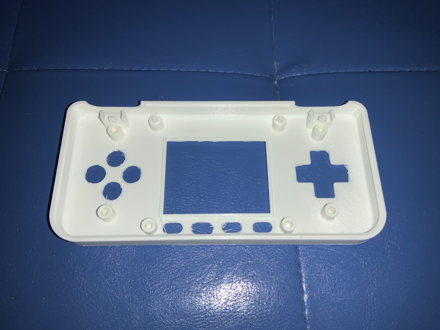

Salve a tutti, sono di nuovo qua, dopo una bella assenza dalla mia ultima richiesta di aiuto (ho chiesto poco fa di chiudere la discussione perché ho risolto cambiando stampante 3d), per chiedere nuovamente aiuto. nella foto allegate è mostrato una parte di un case che ho stampato con la mia stampante, ma che, come si nota, presente qualche problemino. Nello specifico, come si può notare dalle prime due foto, il primo strato è venuto via semplicemente con delle pinzette, mentre l’interno è ben fatto (o almeno mi sembra) e corrisponde ad una versione che mi feci stampare da una ditta prima di comprare la stampante. Quello che mi chiedo è: è normale che sia così e devo continuare a togliere/levigare la parte fino a giungere allo strato fatto bene o ho sbagliato qualcosa e devo stampare di nuovo, poi mettere lo stucco e solo dopo carteggiare? In pratica non riesco a capire se ho sbagliato io qualcosa oppure devo sistemare in qualche modo dei parametri della stampante. la stampante è una FLSUN e le impostazioni dello slicer (cura) sono queste: - Qualità 0,15 mm - Guscio, non toccato - Riempimento: densità 30 mm Configurazione riempimento Quarto di cubo - Temperatura stampa 200 - Temperatura piano 60 - Velocità 30 mm/s - Spostamenti, abilitato solamente Abilitazione della retrazione - Raffreddamento Abilitato - Ventola 100% - Adesione piano di stampa Brim Tutte le altre impostazioni non le ho toccate. Qualche suggerimento? Grazie in anticipo 😊

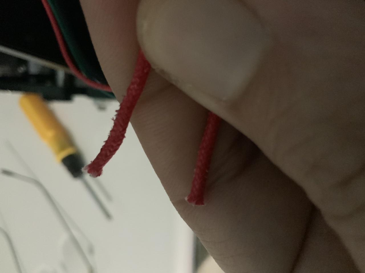

Salve a tutti...credo di aver individuato il problema... Trattasi di errore mio durante i cablaggi; nello specifico ho dimenticato di “pelare” due fili...quelli della cartuccia riscaldante 😅 più tardi provo a sistemarli per vedere se, almeno, riesco a far salire la temperatura. Vi aggiorno, e grazie ancora per le prime dritte. -
