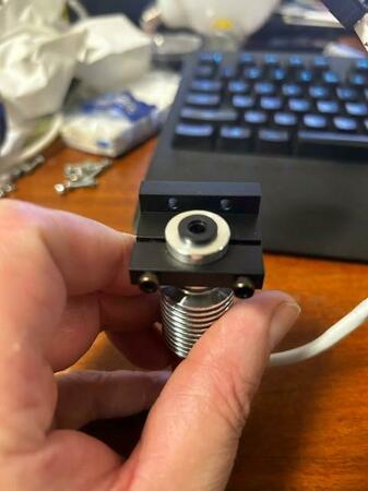

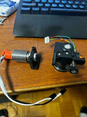

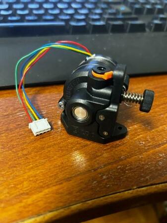

    ciao a tutti, allora mi sono arrivati i pezzi dai cinesini ora sono da montare ma ... volevo avere un aiutino ho comprato l'alimentatore LDO ma nella parte di uscita filo non c'è un attacco per il baiden o affini c'è solo un foro voi di solito come assemblate il tutto sempre se qualcuno lo ha già fatto??? pensavo di montare tutto a bordo del carrello ma la vedo dura cosa mi consigliate anche perchè hotend ha l'innesto per il baiden quindi sono un po indeciso datemi voi un consiglio grazie

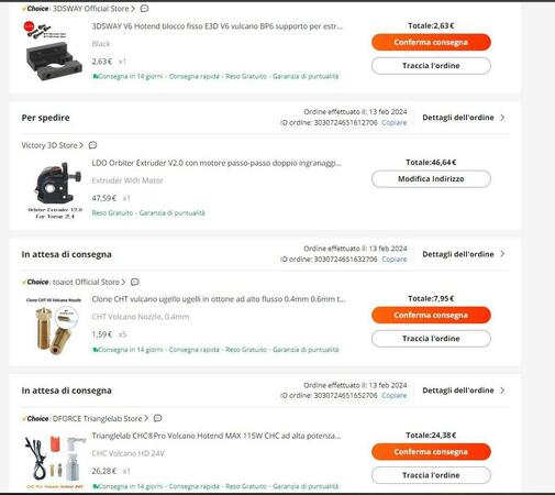

    Ho preso hotend da voi consigliato io al momento stampo a 0,2 nozzle 0,4 velocità 200mm/s totale 16mm3 pero se ho qualcosa con un po più margine potrei spingermi oltre e vedere cosa accade.

    facciamo un po' di chiarezza perchè mi pare sfugga un po il discorso generale. 1 ho progettato sulla falsariga della anet a6 una stampante con scheda madre duet maestro per intenderci questa qui https://docs.duet3d.com/Duet3D_hardware/Duet_2_family/Duet_2_Maestro 2 avevo progettato un estrusore hotend doppio che non funziona come dovrebbe ho deciso di eliminarlo e montarne 1 commerciale ma che abbia delle buone performance 25/30 mm3 sarebbero l'ideale quindi non avendo esperienza su hotend commerciali chiedevo un consiglio a voi. poi non avendo fretta se mi dite cosa consigliate anche su aliexpress va benissimo non pensavo che dessero buone performace il volcano quindi da qui scaturisce tutta la mia richiesta
