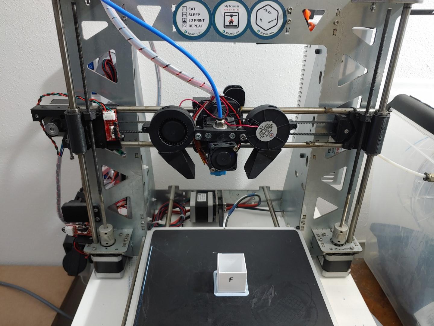

Problema pareti verticali storte per i primi 5mm
Davide Tagliafierro ha risposto a Davide Tagliafierro nella discussione Problemi generici o di qualità di stampa
Buona osservazione, dovrebbe esserci abbastanza spazio, ma proverò a controllare. La mia ipotesi è che le guide verticali e gli assi dei motori Z (quindi le aste filettate) non siano sullo stesso piano. Facendo scendere l'estrusore al minimo le aste filettate sembrano flettersi leggermente verso il davanti. Tenterò di fare altri rilevamenti, ma se così fossse ho già in mente un modo per risolvere il problema, disaccoppiando le aste filettate dai pezzi che scorrono in verticale, come fatto da toolson qui. -

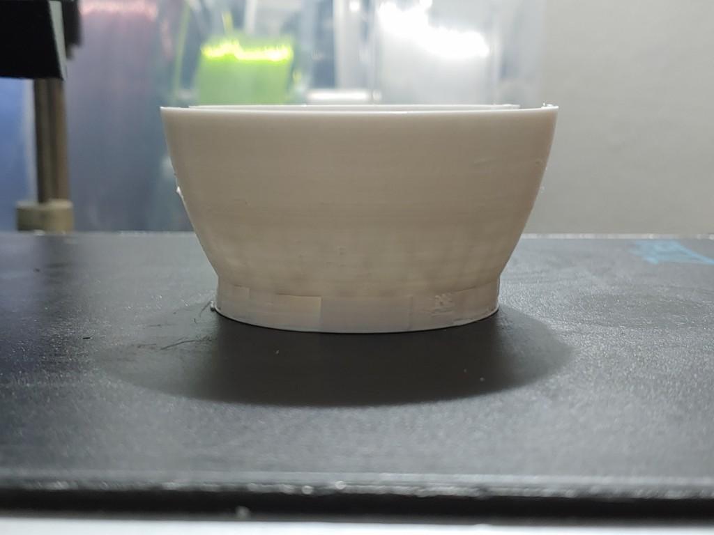

Grazie mille dei consigli e dei parareri. Dopo un po' di prove ho risolto il problema, anche se non sono riuscito a capire esattamente cosa lo provoca. Ho provato, come suggerito da @muffo, ad alzare il piatto di qualche millimetro ed effettivamente ho visto che la parte "storta" era più bassa, quindi decisamente qualcosa a che fare con asse z. Non credo che siano cavi o il tubo che tira, hanno abbastanza gioco. Le guide mi sembrano ok con una squadretta. Effettivamente, tra le tante modifiche che avevo fatto, avevo alzato il blocco estrusore sul carrello X per guadagnare un paio di centrimenti di altezza, arrivando a 215mm. Credo che i problemi siano iniziati dopo questa modifica. Ora ho abbassato come prima il blocco estrusore e il problema è sparito. Vedrò di stampare un nuovo blocco estrusore "via di mezzo", in modo da essere di poco sopra rispetto alla quota che mi sa questo problema. Nell'immagine da sinistra a destra: problema presente per circa 5mm, problema presente per circa 3mm dopo aver alzato il piatto, problema assente dopo aver abbassato l'estrusore di 2cm (e quindi in z la stampa parte 2cm più in alto). Grazie di nuovo a tutti! -

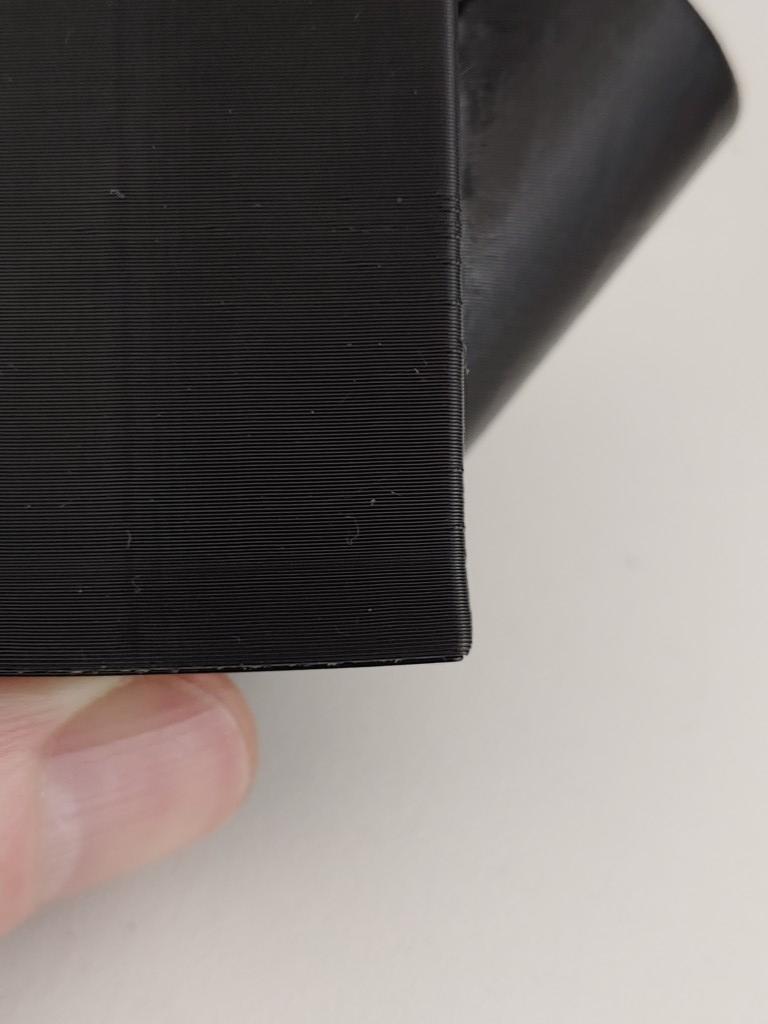

Mi rendo conto che a vederlo "da fuori", con le immagini che ho messo non è semplice, ma vi assicuro che dopo tanti anni di stampa è una cosa molto evidente e anomala (e prima non era presente). Sono solo i primi 5mm di stampa ed è inclinato sono verso l'asse Y, cioè nella direzione di movimento del piatto. -

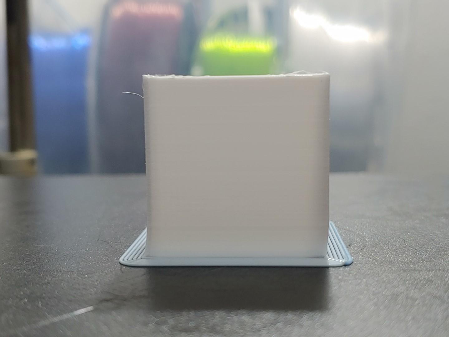

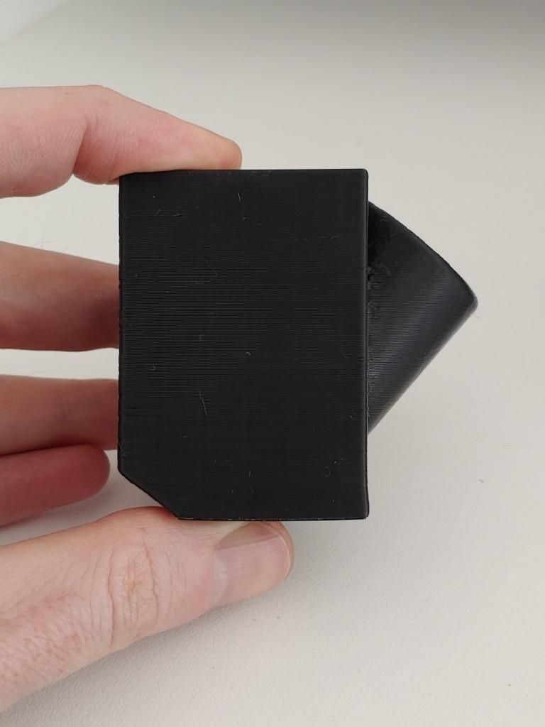

È vero che da questo modello non si vede bene, ma vi assicuro che sono solo i primi 5mm e poi torna tutto dritto. Provo a caricare un paio di altre foto di un pezzo con una parete verticale. -

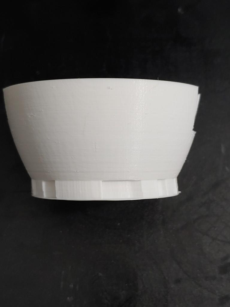

Davide Tagliafierro ha pubblicato una discussione in Problemi generici o di qualità di stampa
Ciao a tutti, non sono nuovo alla stampa 3D e ne ho viste e lette parecchie, ma ho un problema che non riesco davvero a districare, quindi chiedo un vostro parere in merito. Praticamente in tutte le stampe che faccio i primi 5mm soffrono di un'inclinazione verticale lungo l'asse y. La mia stampante è un clone della Prusa e sull'asse y è tutto il piatto che si muove avanti e indietro. Dopo questi primi 5mm, il resto della stampa è perfettamente verticale. L'unica cosa che vi dico, per non "forviarvi" nel fare osservazioni, è che ho controllato la tensione delle cinghie ed è ok. Vorrei raccogliere un po' di suggerimenti prima di lanciarmi a tentare di risolvere il problema smontando mezza stampante o smanettando con i parametri di Cura. Grazie -
