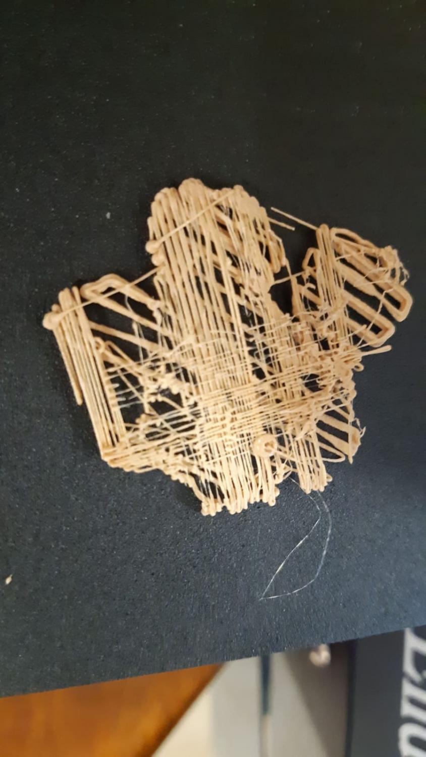

ECCOMI!!!! Allora, ho dovuto rifare la stampa 2 volte perche nella prima il filamento si è spezzato nel mentre, al secondo da retto (cambiando filamento...). La stampante ha detto 4 ore di stampa, quindi posso dire che forse il problema è alla lettura della SD (SD o addirittura lettore...). Anche se mi incuriosisce riprovare quei 2 file in cui mi restituiva quel comportamento strano... -

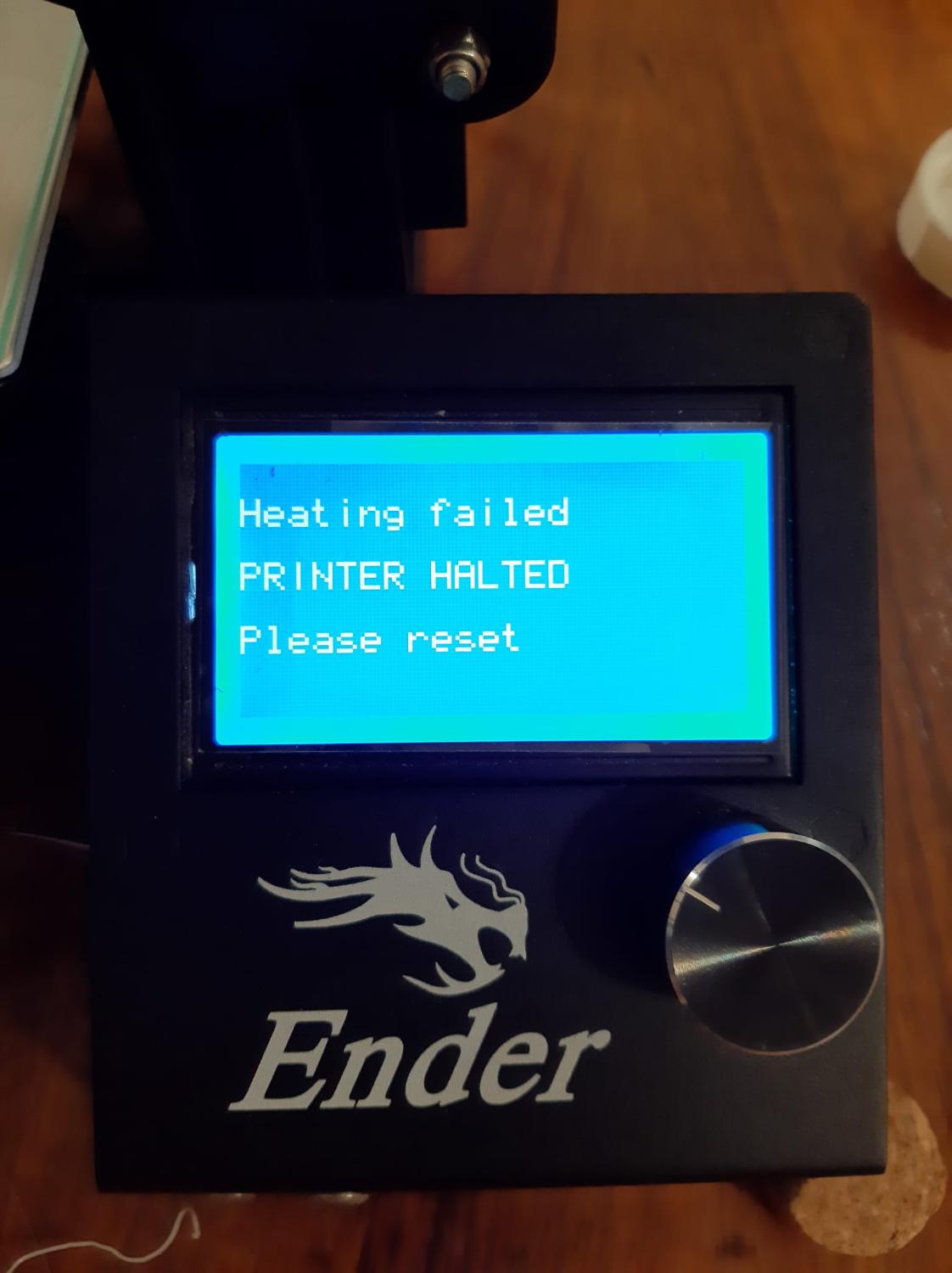

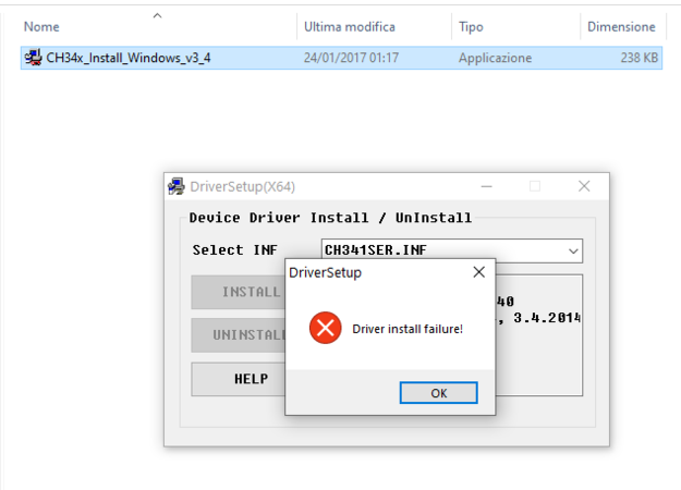

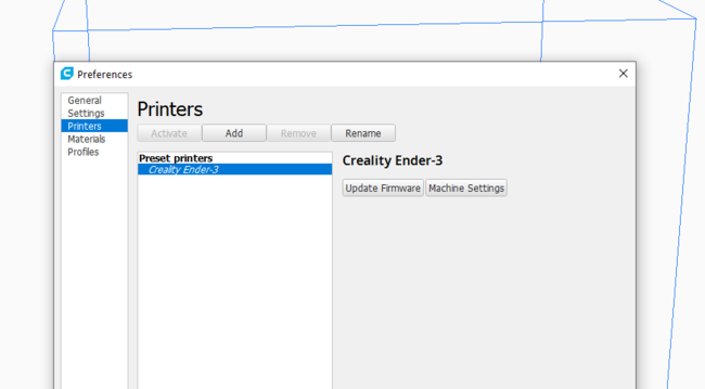

@Carsco prima che lo butto, lo sbatto, e cosi... BINGO!! Alla fine mancavano i drivers della stampante e i drivers della porta USB... Aggiornati. Ora provo la stampa! Vi tengo aggiornati!!!! Grazie a tutti, siete grandi -

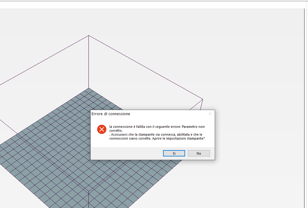

l'avevo gia fatto, solo che nn la ritrovava, cosi ho pensato di installare i drivers, ma il risultato è pessimo. sto pensando di buttare tutto! Sono cmq riuscito a installare i driver e in cura avevo gia la Ender 3. -

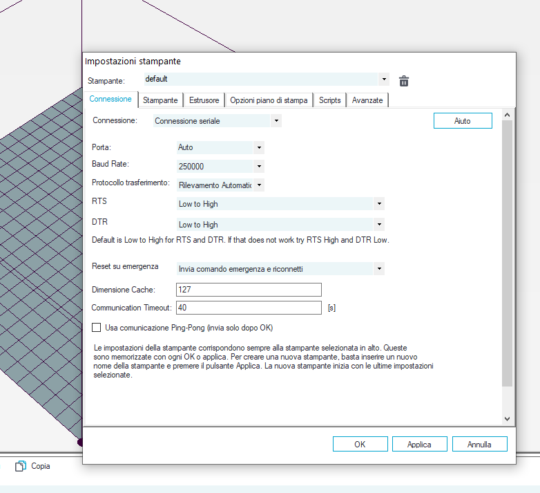

Allora, non trovando il wizard no disistallato cura e reinstallato. Ai set up non riconosce la stampante se non è in rete. Ad ora non trovo il "wizard " per procedere con la stampa. Sto sclerando... -

Ho gia cura, ma non trovo il pulsante PRINT -

Allora, si, prime armi. Ho sostituito il piatto perche nel staccare una stampa ho lesionato la lamina di alluminio (si era consumata dai...). Il messaggio in oggetto è stato visualizzato varie volte, ma non sempre. Diciamo che è come se perdesse la logica... PS: Ho formattato anche la SD ma il problema rimane. -

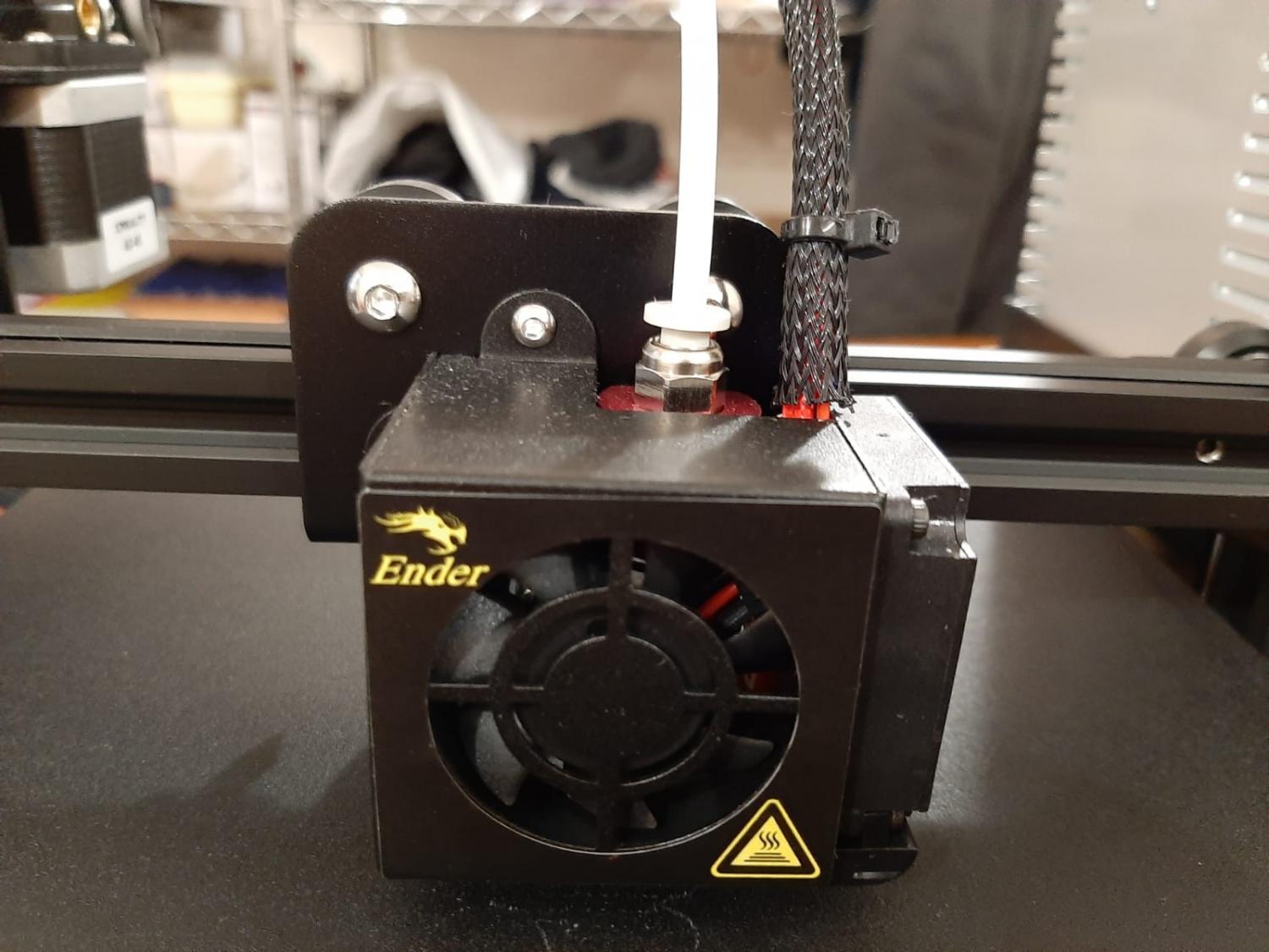

Buongiorno, da un primo check a me sembra tutto correttamente installato. Pensavo appunto, da una mia riflessione personale, ma se non era isntallato bene cartuccia e sensore, credo che il problema lo avrebbero rilevato alla partenza e non dopo un po di stampa. Giusto? Inoltre, riflettevo sul fatto che nel mese passato ho sostituito il piatto di alluminio con un piatto di vetro, potrebbe aver indotto questa variazione al blocco? Grazie a tutti e buon anno -

Ciao a tutti, ho una Ender3 e da qualche tempo riscontro un errore (in allegato) particolare. Praticamente dopo un TOT (circa mezz'ora) la stampa si blocca, l estrusore devia il suo moto su un punto vuoto e rimane fermo visualizzando un messaggio "Heating failed PRINTER HALTED Please Reset". A reset effettuato, ritorna in stampa alla percentuale di blocco, stampa per altri pochi minuti e si riblocca con lo stesso messaggio. Vi è gia capitato? Grazie a tutti e buone festività -

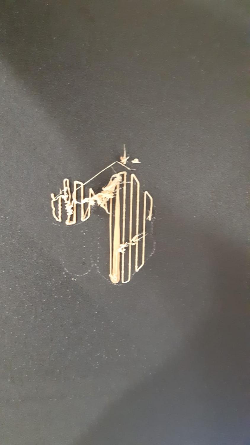

Ciao a tutti, nella foto 1 l'inizio di una stampa senza mio sussidio. Nella foto 2 l'inizio di una stampa con la mia pressione del filo verso l'estrusore. Ma è un problema della mia stampante o qualche regolazione che non ho impostato? Grazie come sempre -
