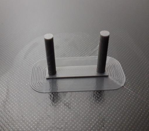

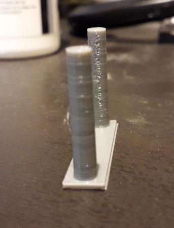

	CR10S problemi di adesione al piattoMadk71 ha risposto a Madk71 nella discussione Hardware e componenti Ok pezzo stampato, con PLA economico, ho usato cura 4.4.1. Qualita' standard a 0.2 mm infill 100% come suggerito sul sito del pezzo. Velocita' di stampa 50mm/s velocita' riempimento 50mm/s, velocita' stampa pareti 25mm/s (parametri standard cura). Temperatura estrusore 220, temperatura piatto 60. Di seguito le foto del pezzo e dei settaggi della ritrazione. Domani sera stampo lo stesso con il sunlu pla+ e posto le foto. Grazie ancora

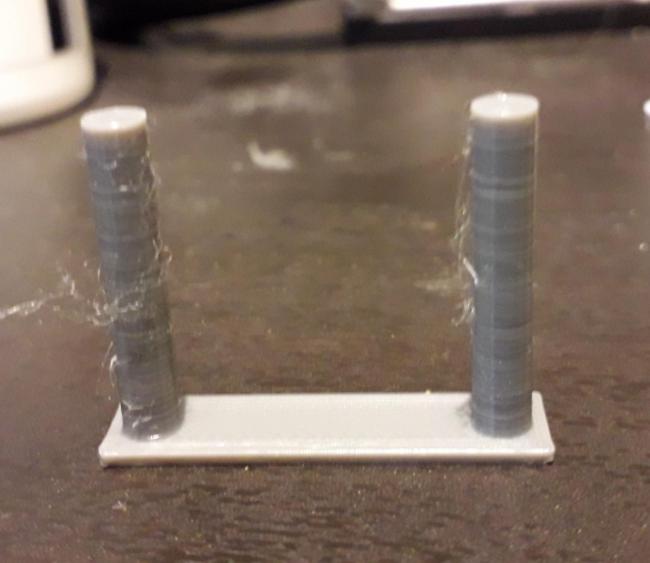

	CR10S problemi di adesione al piattoMadk71 ha risposto a Madk71 nella discussione Hardware e componenti Ciao, ho controllato e ritensionato la cinghia x, ho trovato i terminali della cinghia un po' fuori gli agganci per cui tendevano a urtare la guida dell asse x. Spero di aver fatto bene. Ho fatto un paio di stampe lunghe, sembrano buone ma sono piene di fili.
	CR10S problemi di adesione al piattoMadk71 ha risposto a Madk71 nella discussione Hardware e componenti Ciao, la barca era orientata, guardando la stampante frontalmente, con la punta o prua verso destra. Bene a sapersi che non e' male. Con tutti quei filetti credevo fossero imperfezioni. In effetti la x e' un po rumorosa. Ho seguito alcuni video per regolare la tensione. Ora riprovo, magari ho sbagliato qualcosa. Grazie ancora

	Salve a tutti, la mia travagliata esperianza con questa CR10S continua. Dopo aver risolto i problemi di riscaldamento del piatto, adesso non riesco a stampare quai niente perche' nulla aderisce al piatto. Ho provato anche a sostituire il vetro con un originale creality base magnetica removibile, ma era peggio anche del vetro. Il pla che uso e' economico ma ha delledecenti crecensioni (Basicfil da amazon) ma qualunque combinazione io usi di temperatura del piatto e/o dell estrusore, su 10 stampe 1 va e 9 si attorcigliano sul piatto. Ho livellato manualmente, ho montato il bltouch v3.1 originale e ho livellato anche con quello, ho settato lo z gap ho usato il trucco dello zucchero, la lacca... niente. Devo solo provare un altro pla. Cosa mi suggerite di prendere che puo' dirmi al 90% almeno se e' un problema di pla o meno. Ho pensato di prendere del pla colorfabb che e' costosissimo per un esperimento ma non so cosa altro provare. Eventualmente anche un suggerimento su come rendere migliore il piatto o solo la base per la mia CR10S mi aiuterebbe tanto. Grazie a tutti
