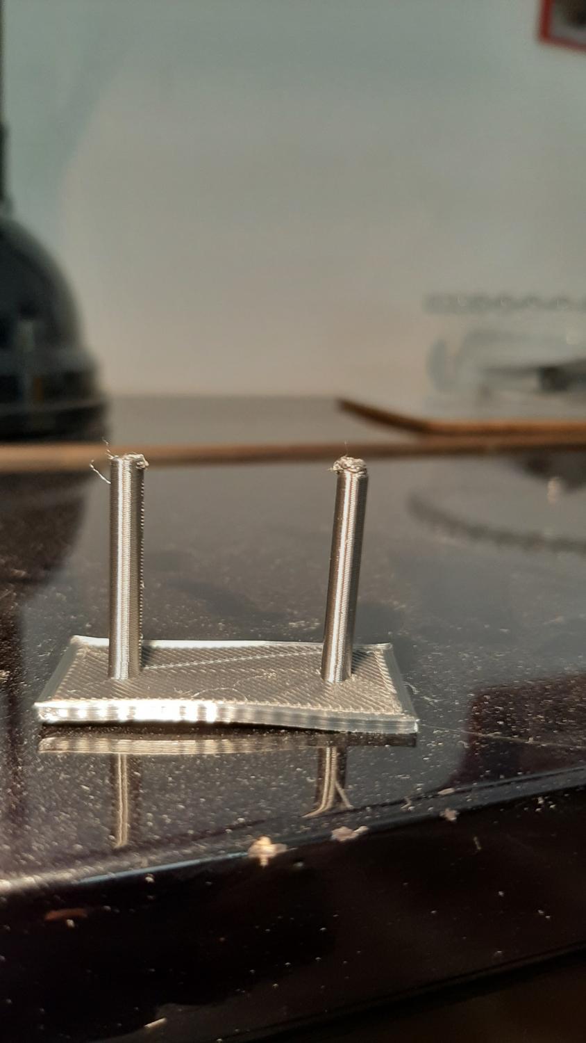

Beati voi che siete cosi fortunati, io comunque anche se non ho esperienza come voi, dopo essermi rassegnato, per il momento, procedo ancora con l'ortodosso foglio A4 per la calibratura(ogni decina di stampe la effettuo in attesa di una soluzione definitiva e pratica.), e sinceramente devo ammettere che Genius stampa bene e lo fa con accuratezza di dettagli, almeno per quanto può valere il mio parere da neofita della stampa 3d! Per quanto concerne i i test in giro li ha superati tutti brillantemente il cubo vuoto è perfetto nelle misura , 0,4 mm per tutti e quattro i lati,la Benchy aspetto più che sufficiente, la Temptower e test di ritrazione ok! L'unico problema è questo letto di stampa che non vuole proprio essere come dovrebbe. Grazie ragazzi, siete comunque e sempre straordinari per tutti i consigli che fornite. Buona Domenica a tutti -

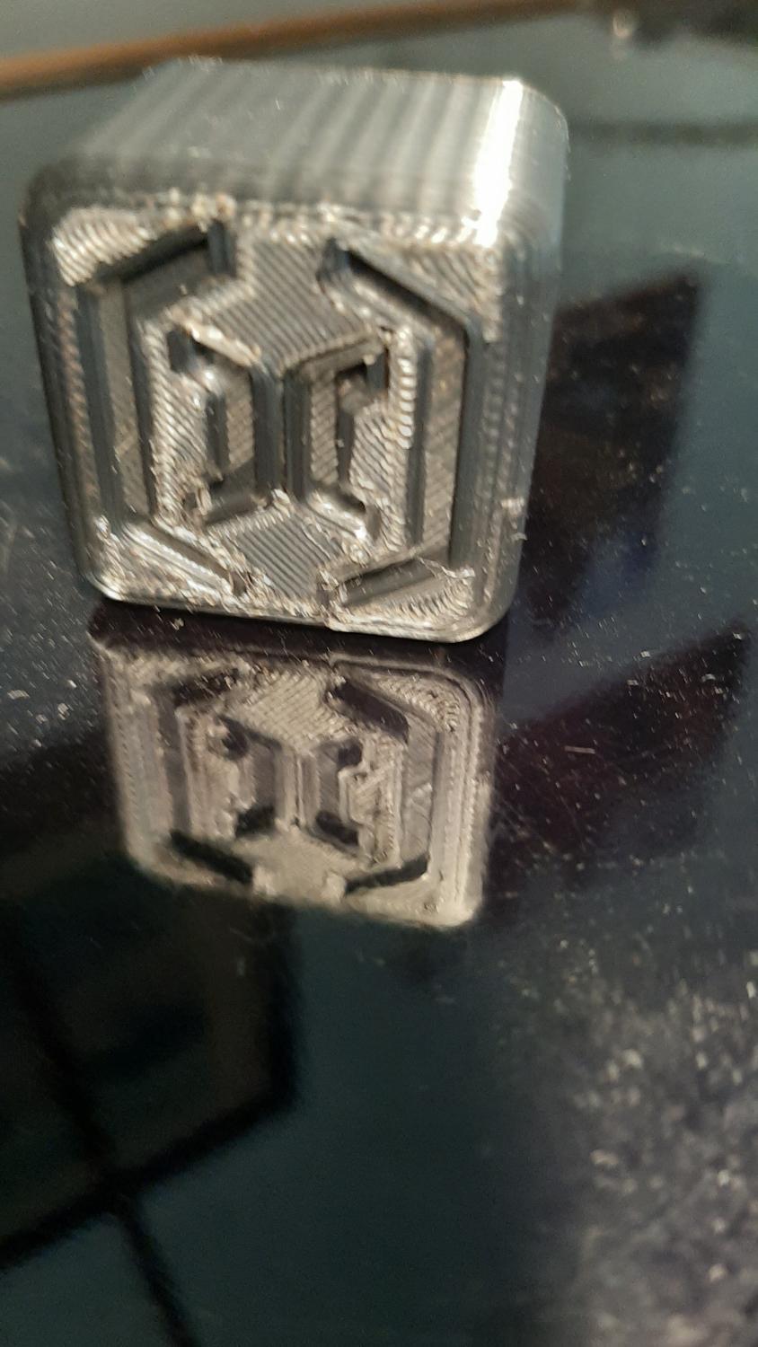

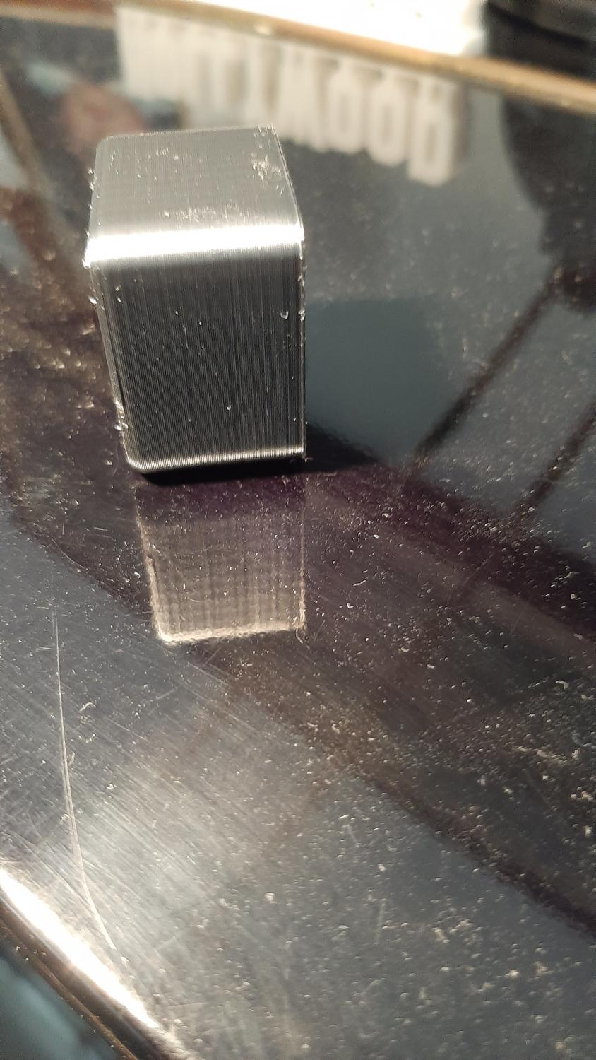

Ragazzi, ho acquistato da pochi giorni, Genius dell'Artillery e vi chiedo alcuni consigli sul procedura di calibratura del piatto stampa della Genius, poichè ho eseguito alla lettera quello che è la procedura indicata. Una volta eseguita la calibratura e dopo aver stampato l'oggetto dalla USB, il piano dovrebbe rimanere calibrato? A me pare invece che non mantenga il livellamento, soprattutto la parte centrale del piatto di stampa, addirittura il foglio non riesce a scorrere dopo la stampa dell'oggetto tra il nozzle ed il piano di stampa.Allora mi sono chiesto il piatto è deformato oppure non riesco come si deve a procedere alla calibratura? Mi potete dare qualche del dritta sulla procedura della calibratura del piatto? Ed inoltre sul manuale indica per il PLA una temperatura stampa di 230° e 80° del piatto, Ho configurato una temptower, e per il PLA mi fa capire che mi devo mantenere dai 205 ai 215 , valori ottimali per stampare, cosa devo fare a quali valori dovrò attenermi a quelli del manuale o a quelli della temptower, grazie per i preziosi consigli che riceverò. Buona serata P.S. Anche il cubo test che è presente nella chiavetta usb , alla stampa presenza una temperatura di stampa di 230° ed il piatto 80° Queste sono le foto dei test effettuati su Genius: -

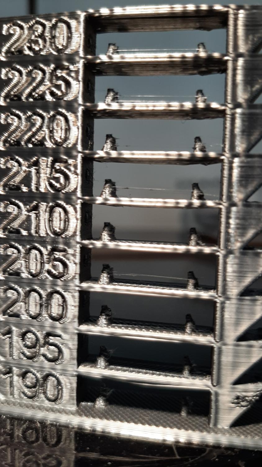

Ragazzi, ho acquistato La Genius dell'Artillery, e volevo comprendere quali fossero le temperature dei vari materiali, cominciando dal PLA e PLA+, ed ho scaricato una temptower (190-230), qualcuno potrebbe dirmi come funziona questo test. Mi spiego meglio , ho caricato su Cura ,(purtroppo ho ancora installato la versione 3.2.1). il file della Temptower su cura ed ho salvato sulla penna USB il fileGcode della Temptower, con questi parametri Temperatura di stampa 190 , temperatura del piatto 80° ed altri valori classici per il PLA. La domanda è questa, forse sarà una domanda demenziale, data la mia età, però ho notato che il Gcode all'interno del file, non cambiava la temperature nei vari piani della torre, rimaneva sempre ai 190° sul display della Genius, da me impostati, allora come devo fare per testare la temperature adatta alla mia Genius?, Potete dirmi la procedura da seguire?. Grazie Buona Serata
