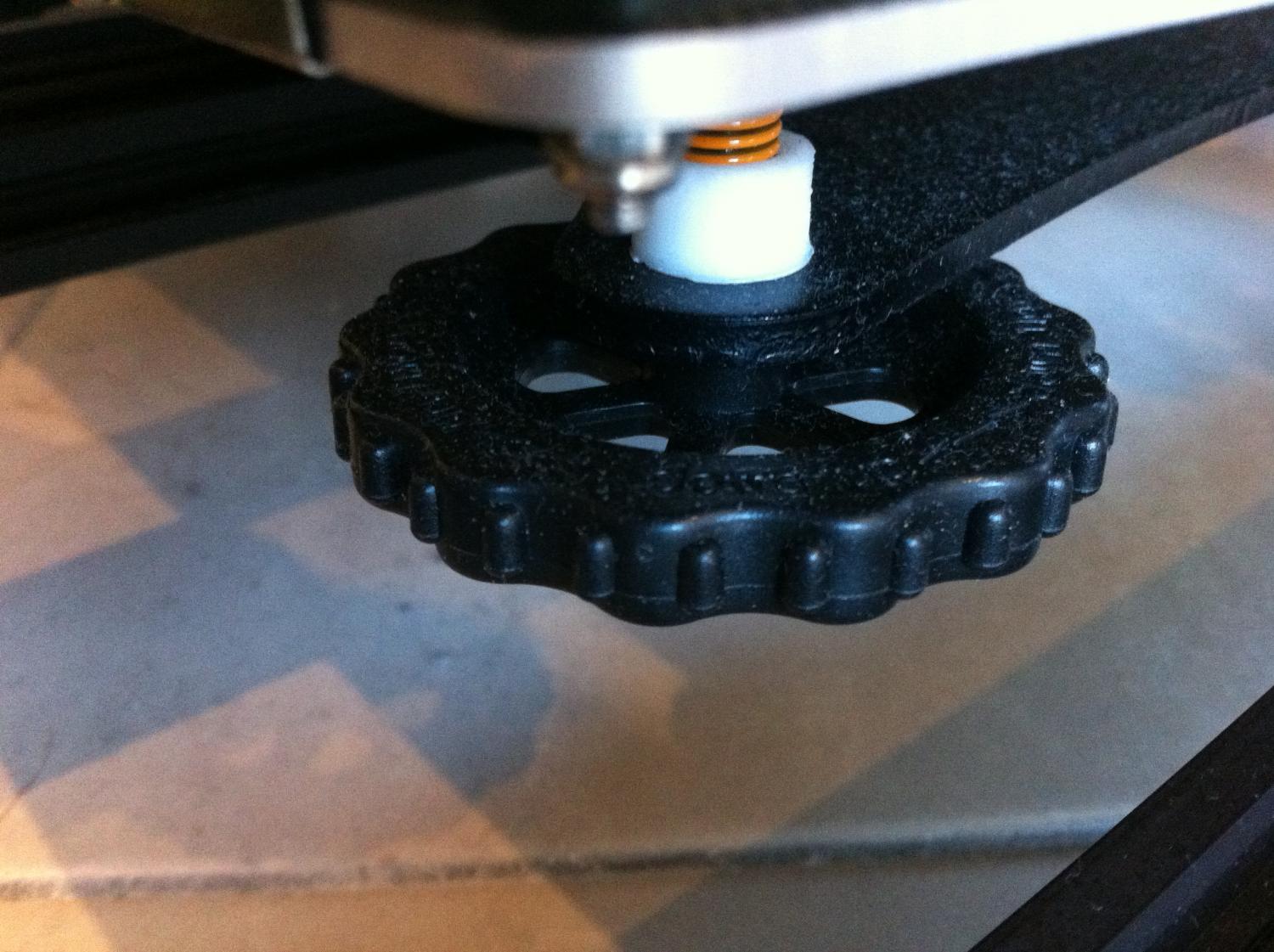

  10. salve a tutti e scusate l'assenza e il ritardo. Ecco qui una fotografia di uno dei tacchetti che ho stampato per tendere bene le molle: purtroppo persistono problemi di aderenza col pla: ieri ho fatto un test con l'ASA, piatto a 110 gradi e estrusore a 240 brin 10 giri ho anche spruzzato la lacca sul piatto (ma è evaporata subito a quella temperatura....) inizialmente ha attecchito bene ma poi si è staccato tutto: sto sprecando un sacco di materiale, io temo che il problema sia il livellamento del piatto ma non si posso fare nulla: o mi danno uno spessimetro oppure dirmi "è a livello se la punta dell'estrusore graffia leggermente un foglio di carta" non significa niente in realtà...

  13. ballava perchè si era svitata col movimento avanti-indietro del piatto; essendo la vite corta, la manopola non potevo avvitarla completamente ma per 3/4 diciamo: adesso è stabile perchè con lo spessore la molal preme con forza, per questo la manopola adesso è ben fissa. domanda: come faccio a cambiare filamento? tiro indietro il filamento e faccio "spurgare" l'estrusore?
  14. si domani metto delle foto. Non capisco onestamente cosa non ti è chiaro, se alzi il piatto di 5 millimetri e poi lo premi di 5 millimetri, le viti sporgeranno esattamente come prima ma le molle saranno compresse di 5 millimetri, col risultato che le manopole saranno serrate stabilmente
  15. scusate il ritardo, oggi giornata intensa al lavoro. Ieri sera ho stampato i tacchetti e li ho installati, adesso ci siamo! le manopole sono strette le viti che collegano il piatto al telaio sono un po' cortine, ovviamente la lunghezza delle viti non viene modificata aggiungendo gli spessori, gli spessori servono solo a tenere tese le molle e far fuoriuscire le viti quel tanto che basta per avvitare a fondo le manopole che in questo modo non si muovono più. adesso il livellamento è perfetto ma temo che ieri ho graffiato il copripiatto in vetro, credevo fossero residui di pla invece sono righe sul vetro mi sa...
  16. grazie ma sono quelle che già ho, si il problema è che le viti sono troppo corte, quindi spessorando riesco finalmente a mettere in tensione le molle e tutto dovrebbe essere molto più stabile.
  17. altezza layer 0.15. Sto stampando gli spessori per le molle del piatto: oggi mentre stampavo un pezzo piuttosto grosso sentivo un ticchettio: era una manopola che ruotava libera attorno alla vite: le viti del piatto sono troppo corte e non riesco a mettere bene in pressione le molle, spero di risolvere con questi spessori. Diciamo che il telaio non è la parte più riuscita della cr10 v2...... per una stampante da 400 e rotti euro mi sarei aspettato qualcosa di più curato, anche se nel complesso sono soddisfatto, almeno per ora.
