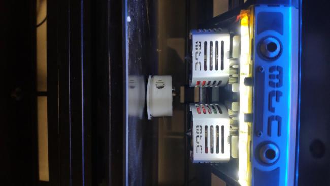

stamattina mi è arrivato un nuovo pla. ho preso una bobina su amazon. PLA sunlu. Ho iniziato a stampare mezz'ora fa, e per ora sembra non staccarsi dal piano. Per precauzione ho messo anche della colla stick sul piano. Vi terrò aggiornati! grazie mille! -

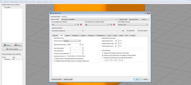

La stampante l'abbiamo presa 2 anni fa.. Il tecnico è venuto ad installarla, ha fatto 2 pezzi di prova e sembrava andare tutto bene.. Poi però sono iniziati i problemi.. Il piano in vetro si è bombato, infatti al centro è molto piu alto rispetto ai lati.. Da quando me ne sono accorto infatti, ho cercato di stampare sempre i pezzi al centro, in modo da avere il piano piu planare possibile.. L'altezza primo layer l'ho portata io a 120.. In origine era impostato a 100 come valore.. Ma sinceramente ho visto che non è cambiato poi molto.. A dire la verità non è che risulta schiacciato, anzi. Il problema principale è che dopo circa 6 7 millimetri di altezza, inizia a scollarsi dal piano.. come se si ritirasse dai bordi e si alzasse.. questo è il problema principale... -

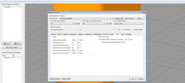

Come altezza del layer primario ho impostato 0.1mm. per il discorso della lacca, lo immaginavo, infatti il tipo che è venuto qui da noi in azienda, mi sembrava un po furbo.. e mi ha spiegato ben poco sull'utilizzo della stampante.. ho messo 2 foto dei parametri che ho di stampa -

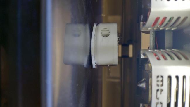

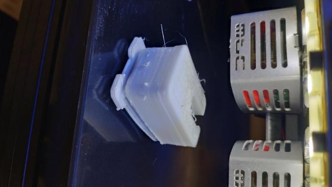

Ciao a tutti, stamattina ho lanciato una stampa di un pezzo relativamente piccolo (25mmx35mmx40mm) Il materiale di stampa è un PLA. Ho notato che poco dopo che la stampa era iniziata, il pezzo ha iniziato a sollevarsi.. premetto che il piano è in vetro, ed è a 65°. Ho spruzzato sul piano anche dell'adesivo della dimafix, specifico per la stampa 3d, ma non vuole saperne di attaccarsi.. Che cosa puo essere secondo voi? Allego un paio di foto del pezzo che ho iniziato a stampare.. -

non vedo l'ingranaggio.. sembra come se l'ingranaggio non spingesse fuori il materiale dall'ugello.. se lo faccio manualmente sento che il pla viene come risucchiato, ma quando faccio partire il programma, noto che non lo risucchia.. sembra come se il programma gcode fosse sbagliato.. come se avesse dei parametri errati provo ad allegare alcune foto delle impostazioni di stampa che ho messo, magari da qui si riesce a capire dove sbaglio. -
