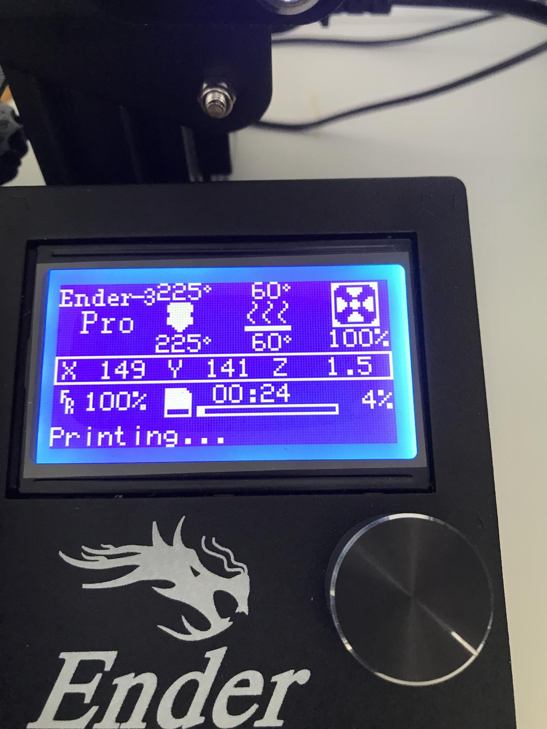

Problemi inizio stampa
Teki3d ha risposto a Teki3d nella discussione Problemi generici o di qualità di stampa
Quando diminuisco la temperatura sembra che non esce anzi esce a tratti. Ho portato a 260 e usciva bene però poi sembrava che bruciasse ora di nuovo L ho portato a 225 il suo limite e sta uscendo. A sto punto non so se è problema di filo di motore o altro ma da quando ho cambiato filo e ugello non riesco a stampare bene. Ho messo in stampa un Posa cel che già avevo fatto con L altro filamento per prova e anche qui L inizio niente non attacca esce sottile sottile e dopo un po’ esce bene. Invio una video magari si capisce meglio sotto c è la parte un po’ più scusa li avevo messo a 260 ora comunque sembra che va vediamo nel finale 59793238607__EC26C74E-2658-455C-A0B0-CF81378A9B04.MOV -

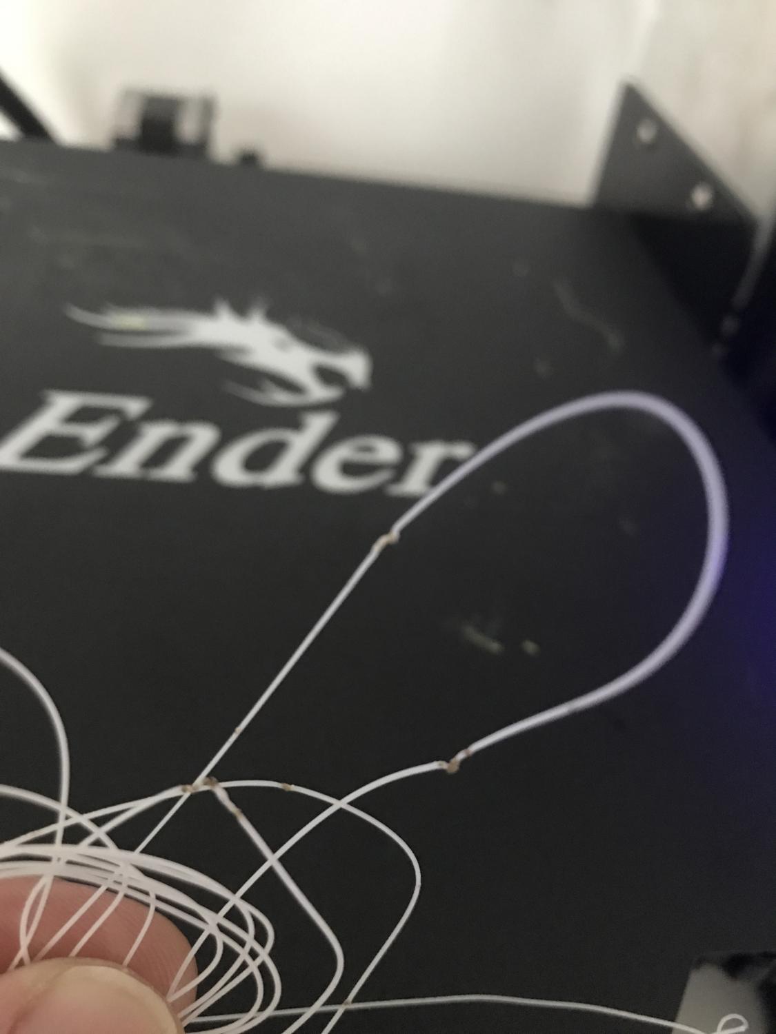

Ho fatto scorrere un po’ il filamento ed e’ uscito senza ostacoli ma ogni tanto usciva così tipo sporco -

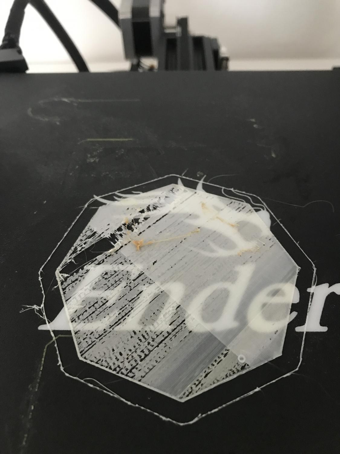

Ho fatto proseguire un altro po’ e ho visto che nel secondo layer e’ andato un punto meglio ma nella parte più esterna si ritirava tutto non so perché comunque dalla foto spero che mi potete aiutare -

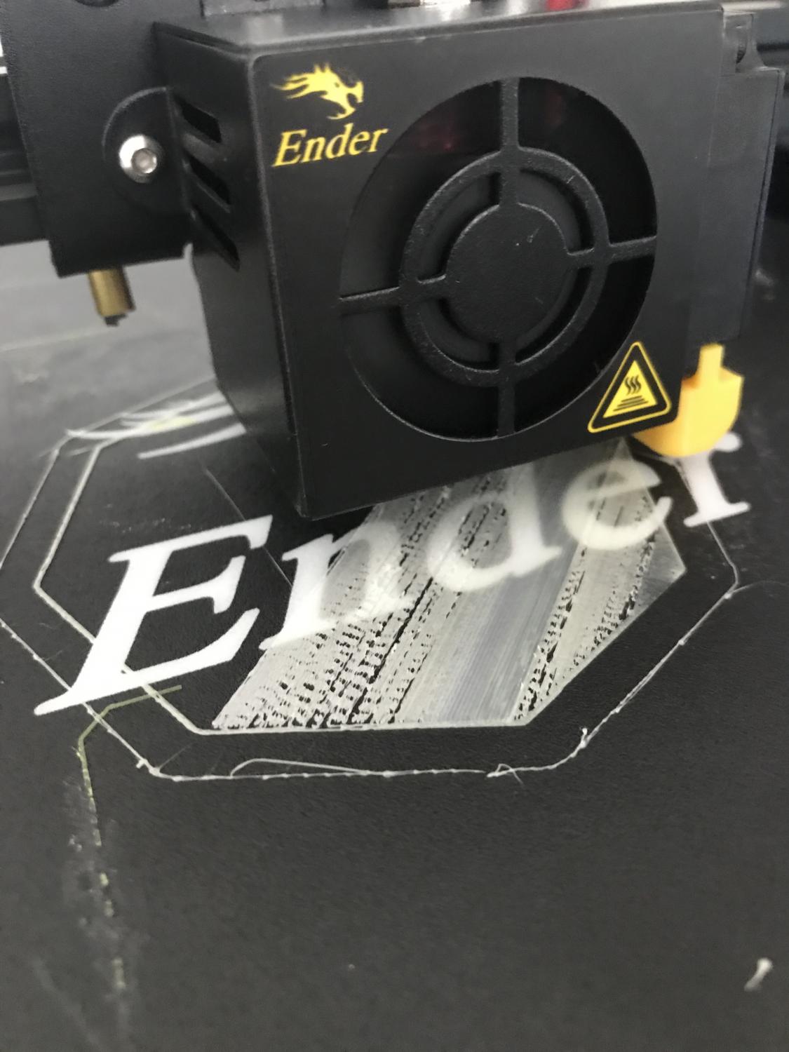

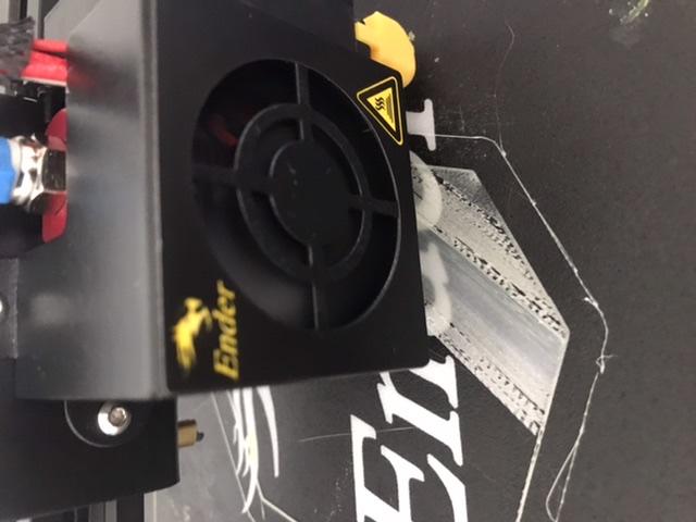

Teki3d ha pubblicato una discussione in Problemi generici o di qualità di stampa
Ciao a tutti ho un problema con la stampa forse devi dettare qualche parametro che non so. Comunque ho tutto è successo quando ho cambiato ugello e filamento. L ugello e quello in dotazione di riserva della ender e io filo e’ esun+ bianco ho iniziato a stampare e come da foto sta succedendo questo anzi prima neanche attaccava al piatto ho aumentato la temperatura sia del estensore a 225 e il bed a 60 e ha iniziato ad attaccarsi ora per stamp così sembra che fa fatica ad uscerw dal ugello se premo con la mano il filo esce bene come si vede nella foto la differenza.nella seconda foto ho aumentato la temperatura a 235 e va meglio ma nella confezione porta da 205 225 -
Allora ho smontato l’ ugello è messo quello nuovo in dotazione anche perché durante L ultima stampa il pla si è tutto aggrovigliato nell ugello e dentro la protezione in plastica anche attorno ai fili di corrente, ho liberato tutto e pulito con L ugello a 200 gradi perché non si toglieva niente. Quando ho smontato tutto l estrusore ho smontato le puleggie e li ho capito il problema. Era un distanziale messo da fabbrica inverso, L ho sistemato e ora non ha più gioco è perfetto. Ho livellato di nuovo il piatto e ora è già a lavoro. Allego qualche foto 59786827550__A6012683-405E-4A4C-B698-394B73498C34.MOV
