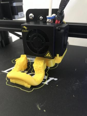

Ho fatto scorrere un po’ il filamento ed e’ uscito senza ostacoli ma ogni tanto usciva così tipo sporco -
Problemi inizio stampa
Teki3d ha risposto a Teki3d nella discussione Problemi generici o di qualità di stampa
Ho fatto proseguire un altro po’ e ho visto che nel secondo layer e’ andato un punto meglio ma nella parte più esterna si ritirava tutto non so perché comunque dalla foto spero che mi potete aiutare -
Teki3d ha pubblicato una discussione in Problemi generici o di qualità di stampa
Ciao a tutti ho un problema con la stampa forse devi dettare qualche parametro che non so. Comunque ho tutto è successo quando ho cambiato ugello e filamento. L ugello e quello in dotazione di riserva della ender e io filo e’ esun+ bianco ho iniziato a stampare e come da foto sta succedendo questo anzi prima neanche attaccava al piatto ho aumentato la temperatura sia del estensore a 225 e il bed a 60 e ha iniziato ad attaccarsi ora per stamp così sembra che fa fatica ad uscerw dal ugello se premo con la mano il filo esce bene come si vede nella foto la differenza.nella seconda foto ho aumentato la temperatura a 235 e va meglio ma nella confezione porta da 205 225 -
Allora ho smontato l’ ugello è messo quello nuovo in dotazione anche perché durante L ultima stampa il pla si è tutto aggrovigliato nell ugello e dentro la protezione in plastica anche attorno ai fili di corrente, ho liberato tutto e pulito con L ugello a 200 gradi perché non si toglieva niente. Quando ho smontato tutto l estrusore ho smontato le puleggie e li ho capito il problema. Era un distanziale messo da fabbrica inverso, L ho sistemato e ora non ha più gioco è perfetto. Ho livellato di nuovo il piatto e ora è già a lavoro. Allego qualche foto 59786827550__A6012683-405E-4A4C-B698-394B73498C34.MOV

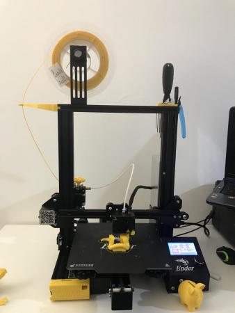

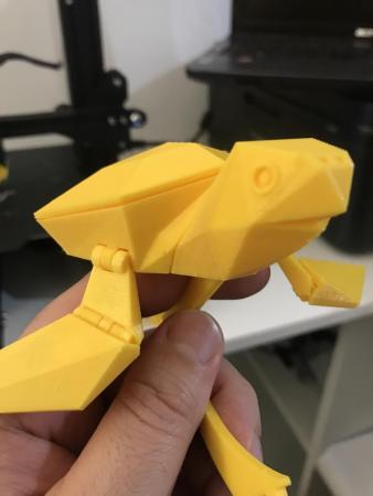

Ok ora posto qualche foto dei miei lavori
Un altra cosa il titanix e tossico e lo userò in garage ma il filamenti stonefil posso usarlo a casa oppure è pure tossico
Stampo pla della Creality giallo e nella mia poca esperienza mi sono trovato bene non ho avuto mai problemi ne si è rotto o altro. Le stampe vengono bene non benissimo ma bene si vede sempre qualche problema ma capisco che sono all inizio e mi accontento devo un po’ affinare la macchina la temperatura la metto a 205 gradi e il piatto a 55 60. Trovo solo difficoltà a staccare i filamenti di contorno al pezzo perché mi fa un bordino perimetrale attorno al pezzo di stampa giustamente staccato dal pezzo. È proprio quello ho fatica a toglierlo, ho il tappetino magnetico il pezzo si toglie subito senza problemi ma il fino di contorno no ci vado con la spatola in dotazione ma sto rovinando tutto il tappetino magnetico da rivido sta diventando liscio
