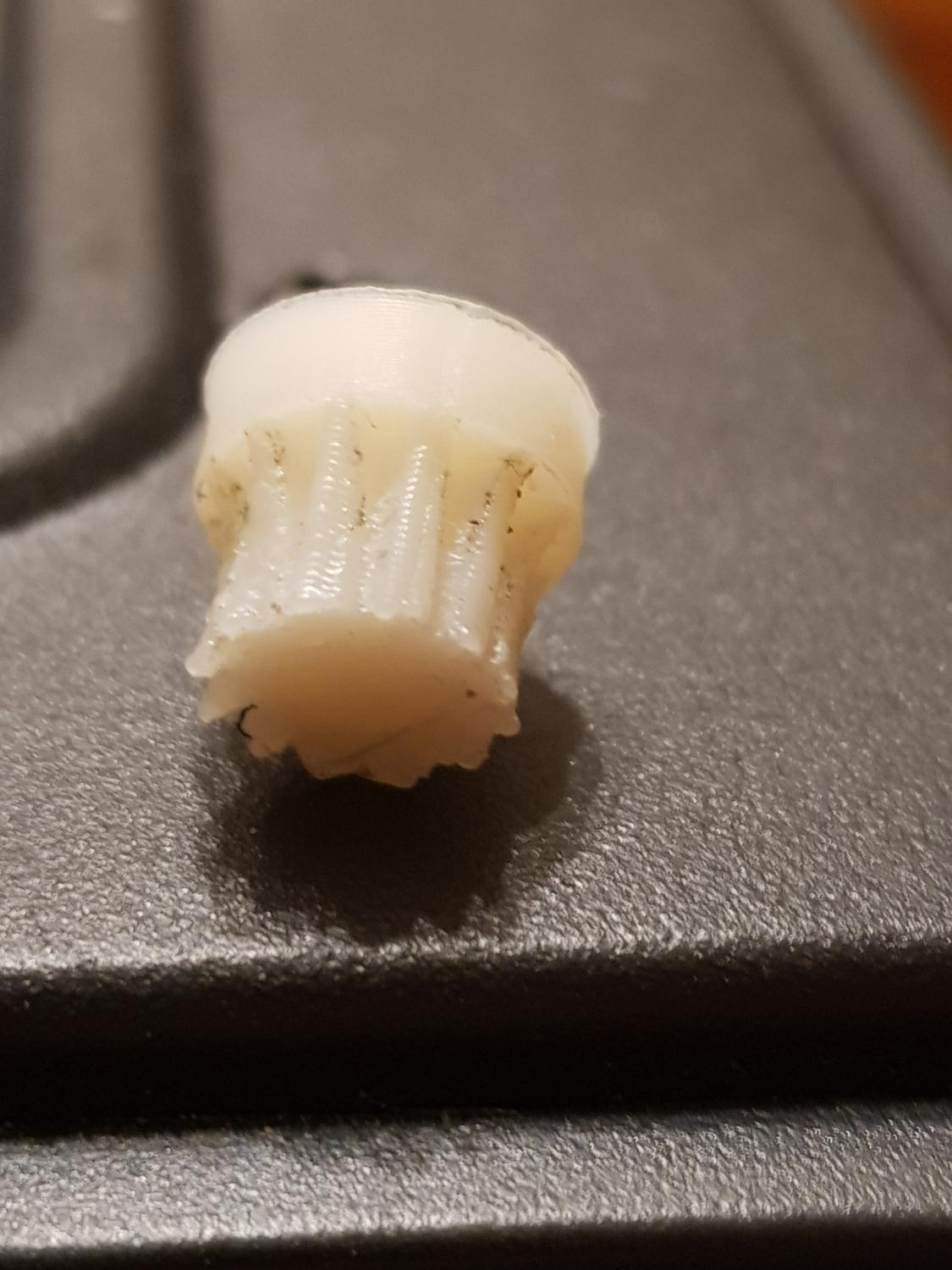

  3. Dopo diverse prove sono arrivato a questo che vedete in foto. Ci sono riuscito semplicemente abbassando di 5 gradi la temperatura dell'estrusore e 10 del piano di stampa, quindo 215 e 95! in effetti sembrano valori strani, ma come ha giustamente osservato marcott, la temperatura del pezzo rimaneva sempre molto alta e quindi il pezzo collassava su se stesso. Inoltre ho ridotto al 50% l'infill, in modo tale da tenere più bassa la temperatura generale del pezzo. La ventola dell'estrusore fissa al 100%. Risultato molto soddisfacente, pezzo non deforme e ottima stabilità dimensionale. Sono riuscito a riparare il mio avvitatore! Grazie a tutti per i consigli!
  4. Grazie per il suggerimento. Credevo fosse un problema legato alle temperature. Farò alcune prove.

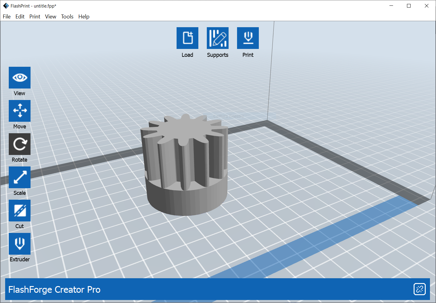

  5. Buonasera, sto provando a stampare l'ingranaggio della foto, è molto piccolo circa 10x10 mm. Il problema è che la parte superiore, i denti, tendono ad arricciarsi verso l'alto e a rientrare verso la parte centrale dell'oggetto. Sto stampando in ABS ed infill 100%, in quanto ho bisogno di molta resistenza. La temperatura dell'estrusore è 220 e il piano 105. Lo slicer è Flashprint, quello in dotazione con la mia macchina. Ho provato a stampare a diverse velocità, anche alla minima consentita, ma i risultati non sono mai stati soddisfacenti. Grazie a chiunque voglia darmi una mano!
