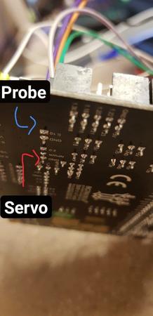

Si si sono sicuro ho seguito le sue indicazioni. I colori che vedi solo nelle prolunghe. Ho controllato e ricontrollato. Ho gia provato anche questo. Quando @Whitedavil mi ha detto di fare quei cambiamenti, ho commentato z_min e decommentato questa che dici tu (credo di dovere usare o una o l'altra), ma non è cambiato niente. Ho visto che questa persona su reddit con il mio stesso problema, ha risolto tagliando il pin DIAG dal driver. I miei driver sono tmc2130 (simili a suoi mi sembra), devo fare qualcosa di simile? non mi sembra di avere quel pin... -

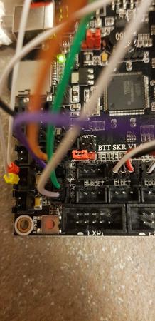

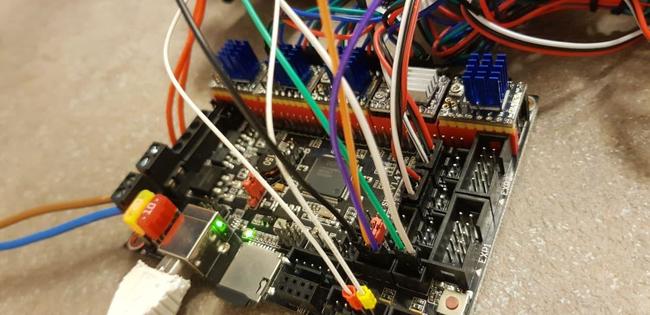

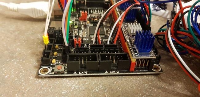

Ho provato ma non è cambiato niente. Gia ci stava il nome corretto per il pin (P0_10). Ti allego le foto, dimmi se ne servono altre. Ho controllato i cavi e sono corretti, cosi come li leggi sotto la scheda. -

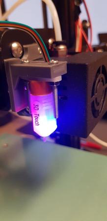

Ciao, a causa di alcuni problemi con piatto non perfettamente piano, ho deciso di aggiungere un sensore di autolivellamento. Ho seguito alcuni video tutorial su youtube e nessuno funziona. Premendo sul sensore, infatti, il segnale triggered viene ignorato e l'asse Z continua a scendere. Ho già provato il test eseguito con comando M43 S1 e funziona. Quando premo il sensore viene rilevato "triggered". Il problema quindi riguarda l'homing. Ho provato sia ad usarlo come probe (con pin probe), sia come min_z. In entrambi i casi tiene rilevato triggered quando eseguo il test, e in entrambi i casi l'asse Z continua a scendere. Premetto che prima di provare questa configurazione, utilizzato un normale endstop e funzionava normalmente. La stampante è autocostruita utilizzo il software Marlin 2.0.7.2 (ultima versione), la scheda è una skr 1.4 turbo. Non monto schermo LCD per ora, ed eseguo i comandi utilizzando repeiter host. -
