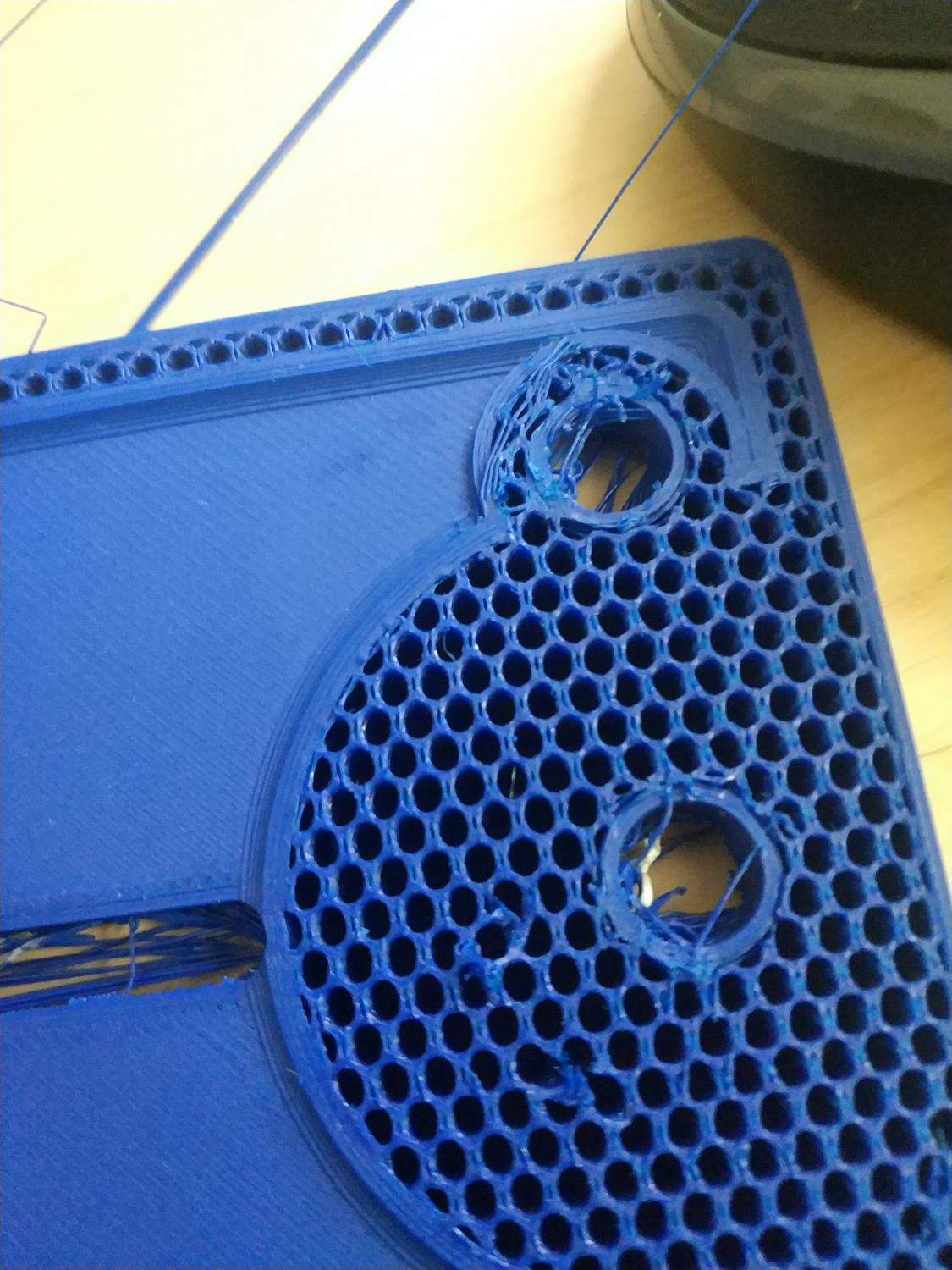

    Diciamo che questo PETG per chi stampa la prima volta PETG fa abbastanza schifo credo che ci sia di meglio purtroppo fra le recensione qualcuno lo definisce come il miglior PETG e a chi gli esce male inesperto stampatore ma non credo assolutamente sia così probabilmente si accontentano di risultanti decisamente molto più scadenti troppo delicato da calibrare bastano 2 gradi un 10% di ventilazione che fa un casino e ci perdi solo tempo ci ho messo settimane prima di trovare il compromesso adesso stampo a 238/80 a 50mm/s underspeed del primo al 70% retrazione 6mm a 70mm/s e ventola al 10% anche al 20% (ventola originale) tiene molto bene a bada lo stringing e non forma grumi se tolta la ventilazione tende a fare una massa se messa al massimo asciuga il petg e non aderiscono i layer spero qualcuno possa dare positivi riscontri.

    Allora non riesco a venirne a capo. Stampa che sembrava perfetta ma poi la sorpresa... Temperatura?

    Ho sistemato la temperatura 238 poi ho dato un po' di aria poiché vedevo il pezzo che durante la stampa si pieava... Dopo la stampa della banchy ho stampato una staffa la banchy è uscita molto bene mentre la staffa alla vista sembrava uscita bene ma poi mi sono accorto che le pareti esterne non avevano aderito l una con l altra perciò ho ristampato alzando un po' il moltiplicatore portandolo da 0.96 di nuovo a 1 ho riprovato e sembra tutto perfetto. @iLMario in effetti è molto strano sto petg è opaco alla fine della finitura l effetto è carino ma non sono per quale motivo quella finitura opaca da la. Sensazione di poca rubustezza. Ma nessuno più stampa con questo PETG? Secondo per quello che costa conviene fare qualche esperimento.

    Cmq questo petg è veramente complicato da stampare ho notato che anche la differenza di 3 gradi cambia la qualità della stampa... Detto ciò a 235 ancora dava qualche problema a 238 la situazione è migliorata molto ma quando vado a coprire il riempimento il risultato non mi piace anche con 4 layer si notano i layer di riempimento sto provando a dare un po' più di aria all hotend speriamo domani mattina una bella sorpresa @AlexPA Dove lo hai trovato il PETG della sunlu io con il PLA+ della SunLu mi trovo uno spettacolo ma su Amazon sono spariti i prodotti SunLu. Forse riempiono con merce fresca?

    Niente da fare adesso ho provato ad abbassare la velocità... Anche se sto notando una cosa strana dentro il riempimento... Come se sullo stesso layer le pareti non aderiscono l una con l altra

    Allora ho appena fatto partire una stampa a 235 e 80 gradi di piano ricalibrata asse z dai finecorsa ricalibrato bltouch ecc... Appena lanciata la stampa tutto sembra funzionare in maniera perfetta... Anche se prima di partire ho dato una pulita al piano con alcool alimentare aderito il primo layer in maniera perfetta... Vi aggiorno
