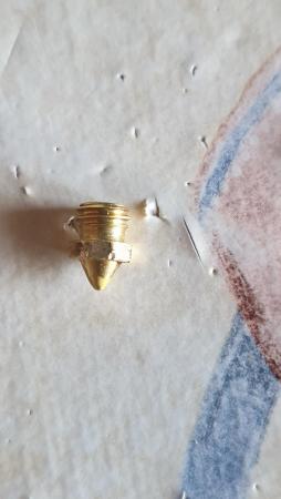

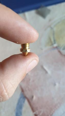

creality cr-x nel sito e nelle istruzioni ho cercato ovunque, ma ovviamente mettono solo spare parts e quindi non so dove trovare la info, poi su amazon se scrivo creality trovo un sacco di ugelli che sono compatibili, ma effettivamente hanno tutti il lato del filo molto più lungo e quindi sfondo il piatto se li monto
Ciao ragazzi. Come avrete capito sono un newbie e sto cercando di comprendere al meglio le mie stampe... Ora che inizio a avere più chiari i primi rudimenti vi chiedo un aiuto in merito agli ugelli.. Volevo comprarne qualcuno di riserva e anche di diametri differenti... Ma... Non capisco che tipo di modello ho.. Su Amazon vedo da mk4 a mk10... I miei sono fatti come da allegato..
