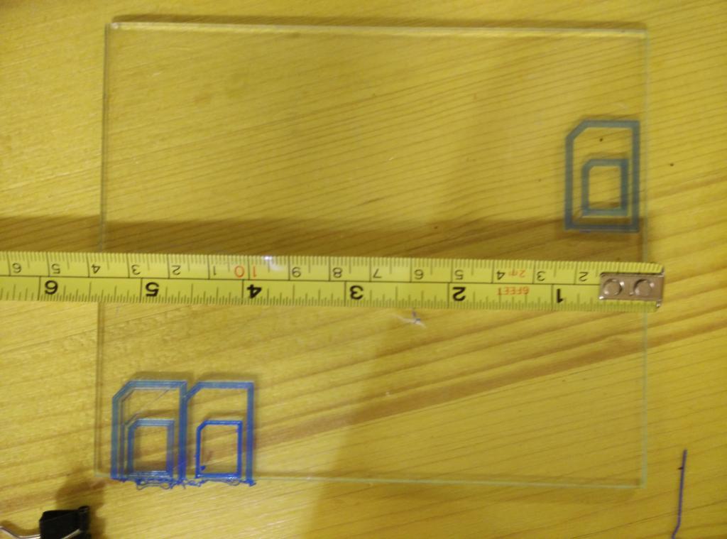

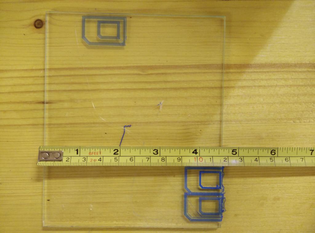

  5. Ciao FabLab (ma avrai anche un nome? ), in allegato trovi un po' tutto quello che ho provato a fare. Prova a vedere se ti aiutano ad aiutarmi grazie comunque Leo sim.zip
  6. Ci sono le istruzioni, puoi auto costruirla
  7. @FabLab, Guarda la prima foto. Se tu guardi, la stampante ha cominciato al centimetro ~2 ed ha stampato qualche mm fuori dal vetro. Nell'immagine a computer gli oggetti erano posizionati all'interno del piatto. Spero di essere stato più chiaro.
  8. Questo risolverebbe la parte che è uscita fuori dal piatto dove sono le due sim. Però il problema è diverso. Tant'è che se guardate nelle foto dove ce n'è una sola la stampa comincia ben oltre la lastra mentre nello slicer io avevo messo i due oggetti negli estremi opposti di proposito. È come se le coordinate di inizio e fine fossero diverse dal codice.

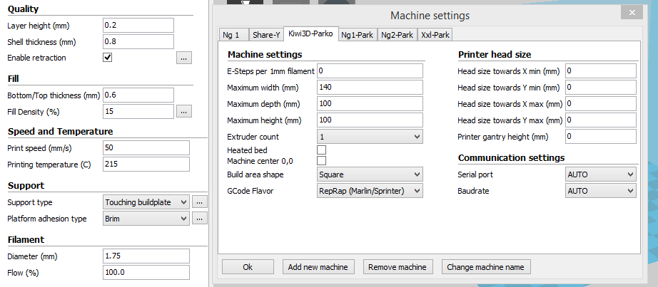

  10. A dire il vero io uso CURA (mannaccia al suo nome ) Comunque i parametri sono quelli indicati in questo documento : http://www.sharebot.it/downloads/NG/Sharebot_Cura_quick_starter_guide_ITA.pdf Aggiungo anche uno snapshot delle configurazioni
  11. Ciao , sto provando a stampare con una kiwi, ma come vedere dalle foto, nonostante cura sia stato configurato con i parametri che sharebot fornishe sul suo sito, sembra che non siano corretti i paramentri di configurazione del piatto. Qualcuno mi puo' dare una mano a capire cosa c'e' che non va? grazie SKAL
