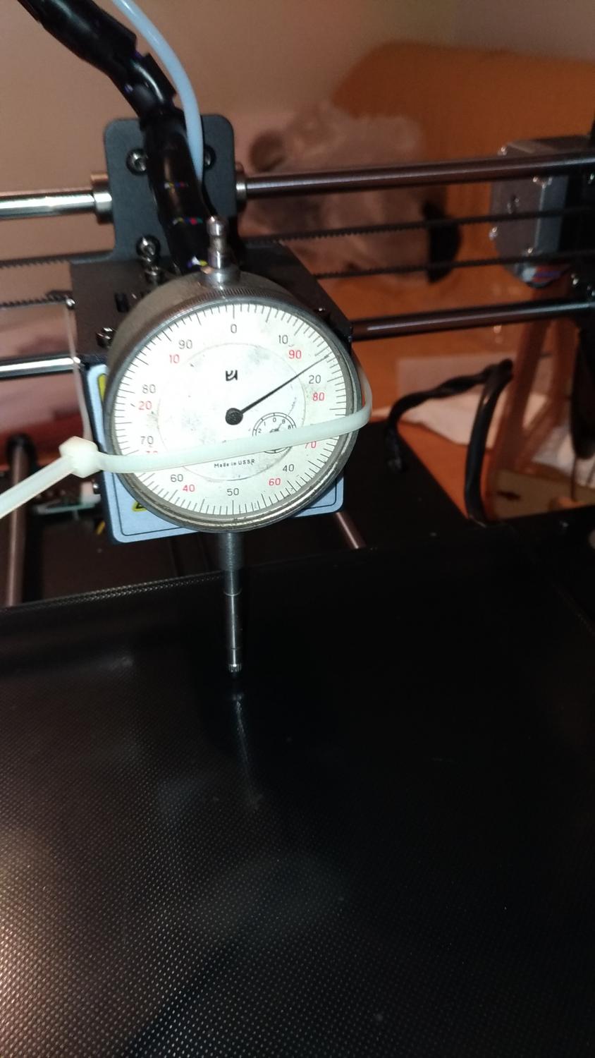

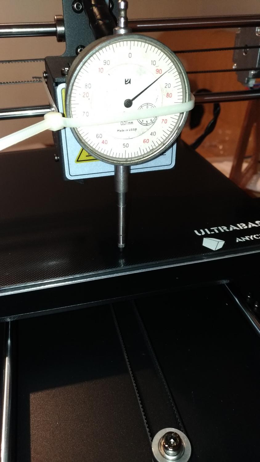

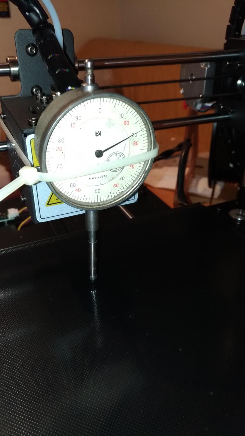

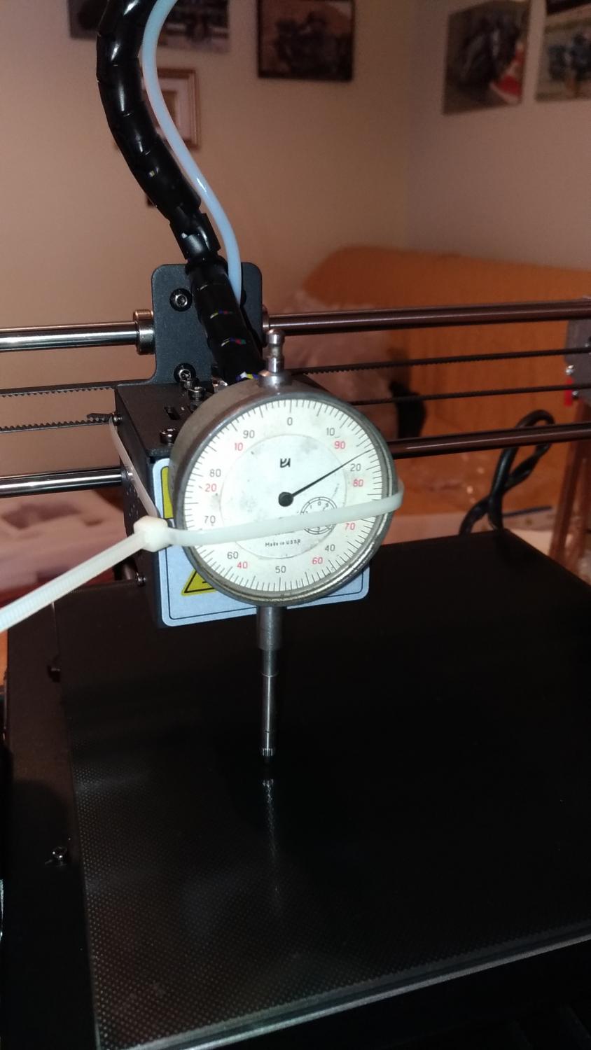

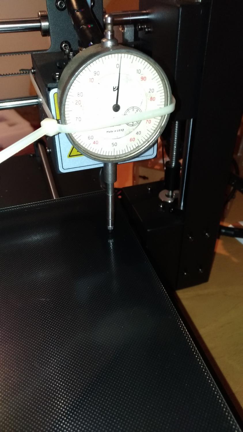

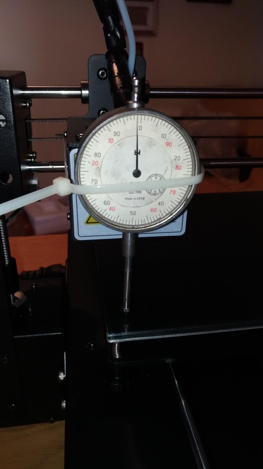

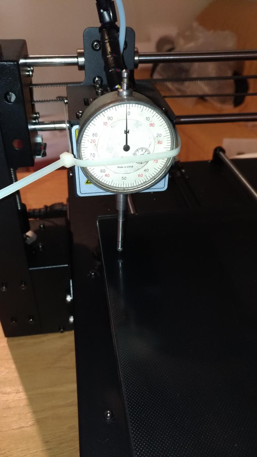

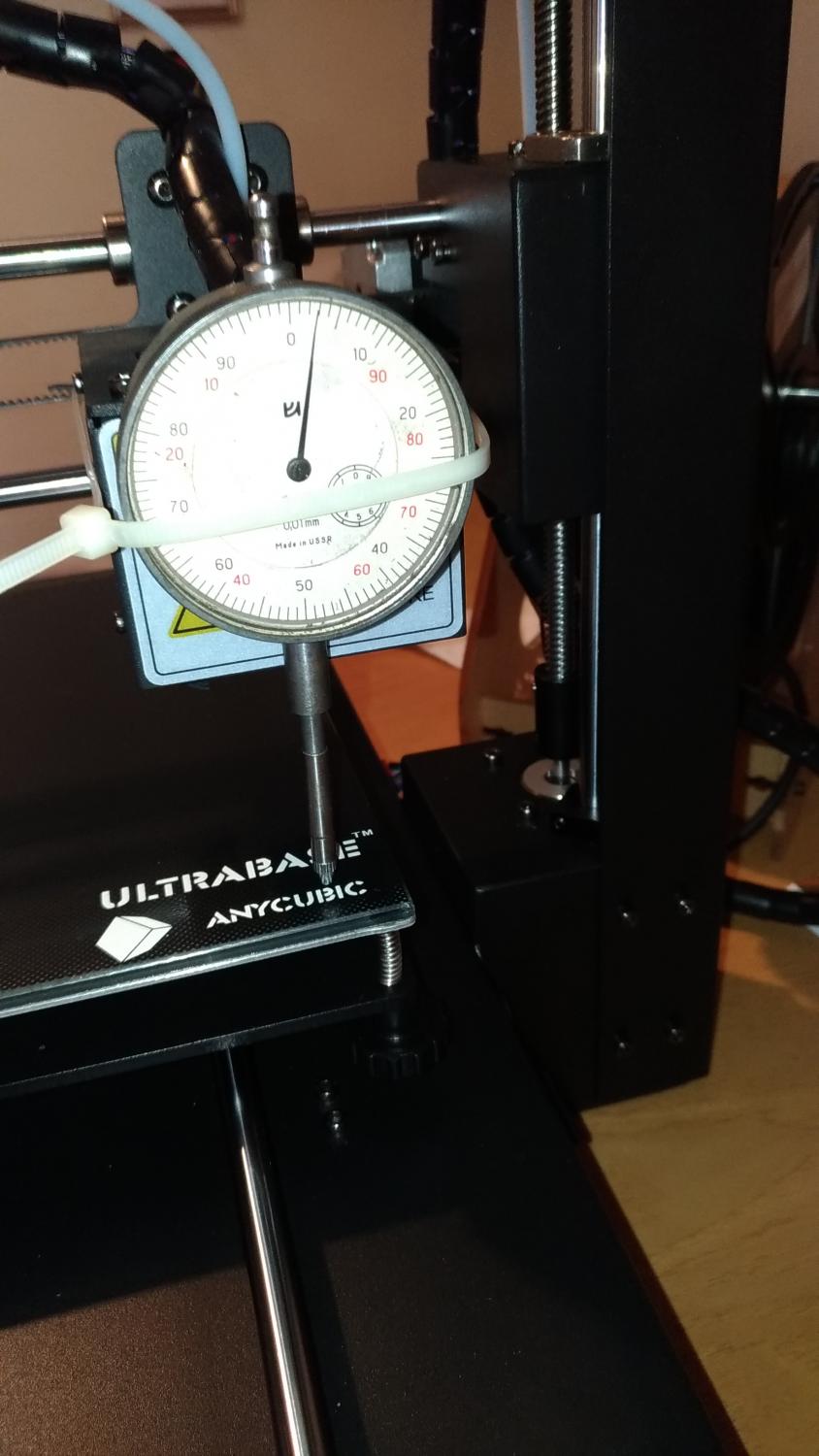

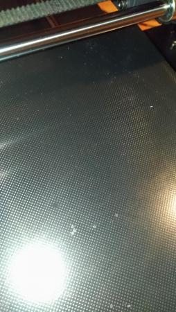

	Anycube I 3 Mega ultrabase ..arrivata e anomalie riscontratesako42 ha risposto a sako42 nella discussione Problemi generici o di qualità di stampa Ciao ragazzi .. vi mostro delle verifiche che ho fatto sulla base usando un comparatore centesimale ... conferma che il piatto nell'area centrale è convesso ( più alto) e quindi regolandolo ai 4 angoli con il foglio , mi ritrovo che al centro l'estrusore ci struscia sopra .. La cosa strana è che usando il righello sul piatto per vedere il problema direttamente , non sembra esserci questo problema ..due sono le cose : ho anche il righello è storto , o potrebbe invece essere che le barre dell'asse x dove scorre l'estrusore sono piegate centralmente .. che ne pensate ? L'assistenza comunque è disposta alla sostituzione dei componenti ..Grazie
	Anycube I 3 Mega ultrabase ..arrivata e anomalie riscontratesako42 ha risposto a sako42 nella discussione Problemi generici o di qualità di stampa Ecco in particolare cosa mi hanno indicato.. Approfitto di questo bel forum di chiedere se c'è qualcuno di Napoli e dintorni che è già in possesso della antiche i3 mega ultrabase...grazie mille

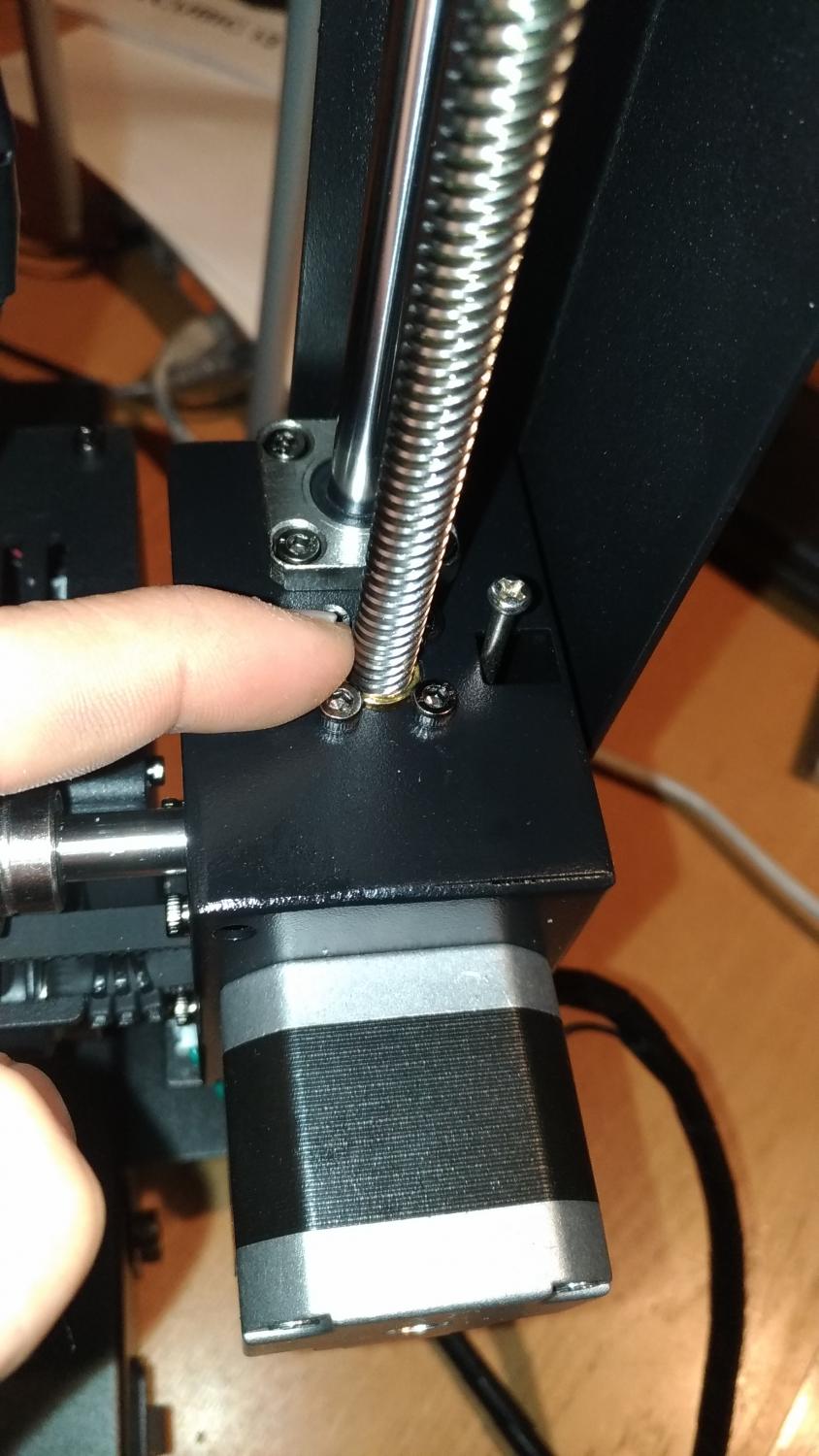

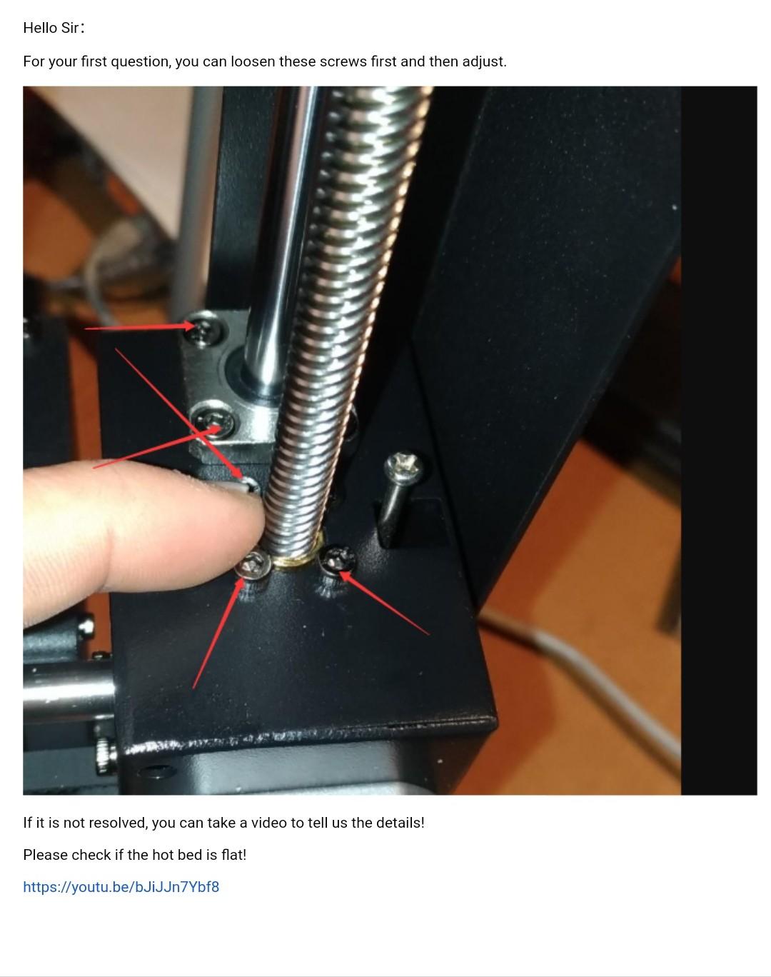

	Anycube I 3 Mega ultrabase ..arrivata e anomalie riscontratesako42 ha risposto a sako42 nella discussione Problemi generici o di qualità di stampa ciao Fonzy ... ti confermo il gioco verticale sulla chiocciola ..se senti bene il video , quando prendo il motore e lo muovo in verticale , si sente lo il cosidedetto : " ta ta " .. Per notizia l'assistenza mi ha risposto dicemdomi ci svitare e ristringere le viti della chiocciola e provare ..ma già ho provato e nulla da fare .. vuole il video .. Grazie ti aggiorno...
	Anycube I 3 Mega ultrabase ..arrivata e anomalie riscontratesako42 ha risposto a sako42 nella discussione Problemi generici o di qualità di stampa Grazie ragazzi per l'incoraggiamento.😪.be io la rendo immediatamente senza problemi .. Cmq spero riusciate a vedere e sentire il gioco nel video... A parte tutto quello che sarà l'assistenza, ma secondo voi più esperti di me nel 3d questo gioco potrebbe creare problemi ?faccio notare che non ancora ho stampato niente .. In teoria diversamente dalle frese cnc che si spostano continuamente su e giù lungo la z è una bestemmia , ma forse sulle stampanti essendo che si parte sempre dal basso e si sale solo in stampa forse dovrebbe essere minore il danno... Al momento il peso della testa estensore , motori e barre tengono le chiocciola sempre in pressione verso il basso ..spero di non dire cavolate ..p.s chiedo gentilmente se potete condividere un file gcode configurato già per questa stampante che stampi solo un primo strato contemporaneamente sul 4 angoli e al centro.. Sono dei piccoli quadrati alti un paio di mm .. Scusate L'ho visto fare in qualche video ma non so come cercarli..perdonatemi È la mia prima stampante e non so usare ancora cura .. Nella sd della confezione ce solo un file dei due gufi.. Ammazza che sfiga.😠.. Vorrei qualcosa breve da stampare ma che mi faccia capire subito se ho problemi lungo tutta la superfice del bed già ai primi layer ..grazie ancora V_20181202_214325_vHDR_Auto.mp4
	Anycube I 3 Mega ultrabase ..arrivata e anomalie riscontratesako42 ha risposto a sako42 nella discussione Problemi generici o di qualità di stampa Intanto ti ringrazio per la rapida risposta..allora premetto che ho sia tornio che fresa per hobby e posso garantirti che tra barre e chiocciole di bronzo di norma non deve esserci alcun gioco onde andare a compromettere la precisione.. Aggiungo che essendo la stampante paragonabile ad una fresa a cnc quindi motorizzata per me è inconcepibile consegnarla in questo modo..preciso che l'altra barra z invece è bella rigida sulla chiocciola..purtroppo non riesco a caricare il video al momento poiché è troppo grande.. Ti chiedo se per queste anomalie è previsti la sostituzione dei singoli componenti o tutta la macchina .. Oppure se ne fregano ..allora bisogna mettere mano alle modifiche ad un prodotto appena arrivato e in garanzia..

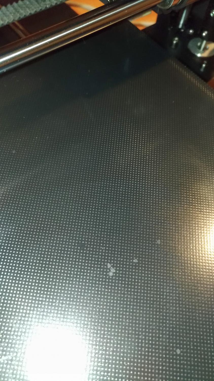

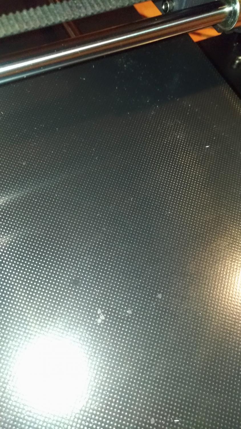

	Anycube I 3 Mega ultrabase ..arrivata e anomalie riscontratesako42 ha pubblicato una discussione in Problemi generici o di qualità di stampa Buongiorno..è appena arrivata la mia prima stampante 3d Anycube i 3 Mega ultrabase.. Appena montata secondo le istruzioni ho notato due anomalie di fabbrica..la prima è che una delle due boccole di bronzo su una delle barre motore dell'asse Z ( sx guardando frontalmente) ha un notevole gioco sulla stessa barra cosa che non è invece su quella opposta.. Toccando sia la barra che il motore il gioco è notevole e si sente a udito il cigolio ..misurando con il calibro entrambe le quote sollevando la z di vari step , mi trovo con differenze di 0.8 /1 mm ( regolando sempre in partenza le quote identiche a motori liberi) ..seconda cosa livellando il piatto sia a caldo che a freddo ai 4 angoli mi trovo al centro ant e post che l'ugello sfrega quasi a bloccarsi sul foglio ..lasciandomi delle macchie/ abrasioni sulla superficie del bed.. È troppo convesso al centro oltre i 2 decimi del manuale..A questo punto mi sono fermato ..ho fatto foto e ho scritto all'assistenza per provvedere alla soluzione o alla sostituzione macchina..(spero).. Ho preferito non fare nemmeno una stampa di prova.. Chiedo a voi più esperti di me un consiglio e se vi è capitato già ..allego foto..grazie tante..
