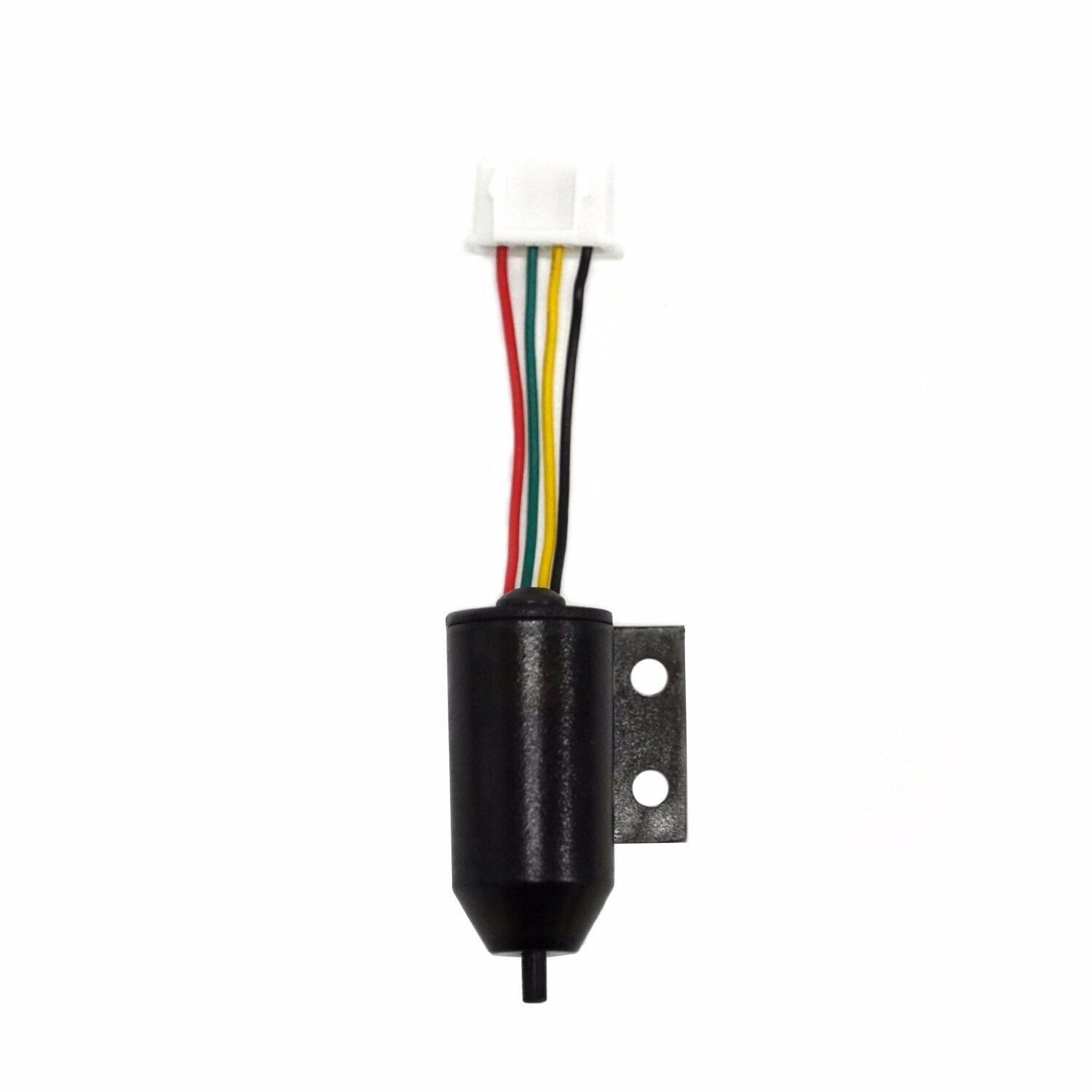

  13. Sulla Genius ho una Mks genL v1. Ho letto che basta collegare il bltouch sul connettore SERVO0, D11, e sullo ZMin o Zmax. Per configurare il fw, non avendo esperienza nel campo avrei necessità di una guida passo passo. Il video in precedenza non spiega nulla a riguardo. Provo a cercare in rete...
  14. Buonasera, purtroppo mi sbagliavo...solo la Genius Pro è predisposta per il BL Touch. Per la mia devo aggiornare il firmware ed è un procedimento che non ho mai fatto. Non so se il video precedente possa fare al caso mio visto che si tratta di un bl touch diverso...
  15. grazie, lo avevo già visto...qui si parla anche del firmware...chi mi ha venduto questo bl touch, con la stessa stampante, non l'ha aggiornato... e mi ha assicurato che funziona lo stesso...
  16. Buonasera a tutti, ho acquistato il bl touch originale della Artillery e vorrei installarlo sulla mia Genius. Mi è stato detto che non occorre aggiornamento firmware, basterebbe connetterlo alla scheda estrusore con 2 viti ma non so come procedere. Qualcuno sa darmi un piccolo aiuto?Grazie mille. Edoardo
