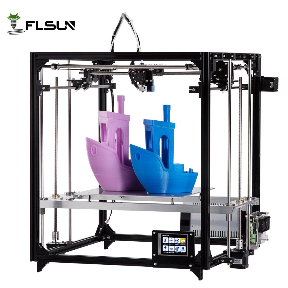

  16. Stavo valutando l'acquisto della stampante FLSUN doppio estrusore Schermo touch Mi piacerebbe per diverse cose che metto in ordine di importanza, sempre che le ho comprese bene. 1) Sono al limite con il prezzo intorno ai 300€ 2) Scheda di controllo MKS Gen L v1.0 dovrebbe essere molto versatile ma debbo capire se abbisogna degli tl-smoother 3) Ampio Piano di stampa 260x260x350 4) Forma scatolata per la quale dovrebbe essere più semplice applicare un rivestimento isolante per chiuderla per stampare meglio ABS? 5) Doppio estrusore (comodo) 6) Auto livellamento (penso sia irrilevante ma tant'è) In allegato ho messo due immagini che la mostrano,perchè sembra poco conosciuta non ho paura di dover fare modifiche,la prendo proprio per questo,sapete qualcosa o qualche difetto che io non so e me la sconsigliate?
