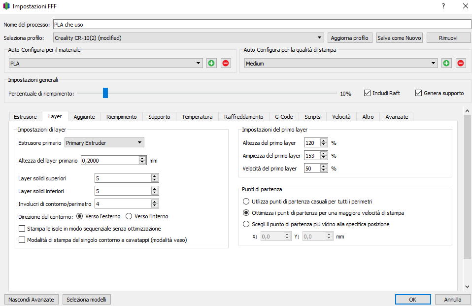

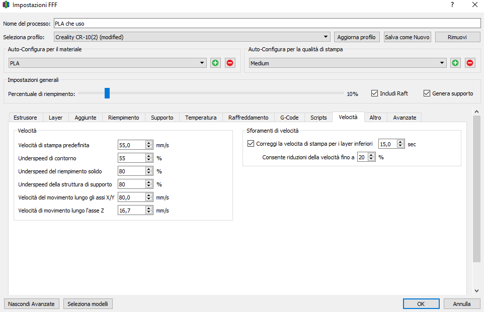

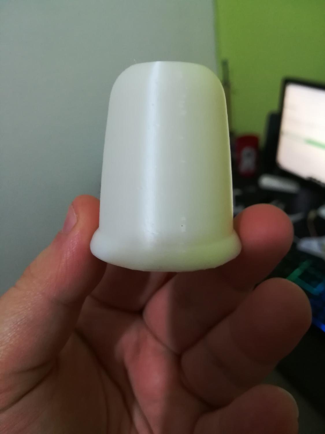

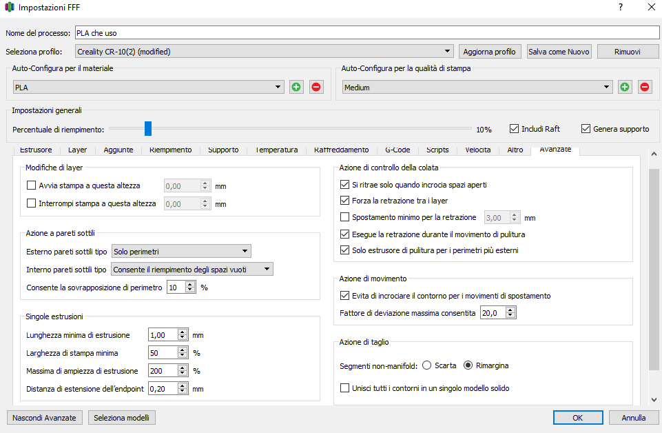

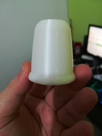

Salve a tutti, è da un po' che non scrivo in questa sezione, ma da un po' di tempo le mie stampe presentano il problema che vedete in foto. Secondo voi da che cosa sono dovuti questi punti? Prima le stampe venivano lisce e senza punti. Stampo con una CR10S e con Simplify3D. Vi allego anche le impostazioni che sto usando

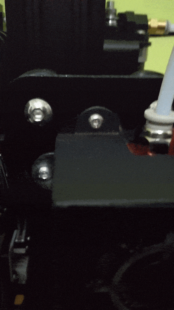

Già mi vedo che mi sfugge di mano e trapano anche il mondo 😭 Proverò così 😕
Ho le chiavi avute insieme alla stampante, che funzionano su altre viti della stessa misura, ma non su queste.
Si, sembrano ben fatte, ma ho acquistato un set di chiavi con ogni misura pensabile e non c'è proprio modo di far presa. Penso che l'unico modo sia andare di estrattori... 😕
Non riesco a fare presa, troppo piccole le viti e hanno la testa tonda. Stavo pensando di usare degli estrattori, ma ho paura di rovinare la placca 😕
Salve a tutti, dopo un po' di tempo rieccomi qui a chiedere il vostro aiuto! Ho scoperto un problema sulla mia CR10S, la mascherina che copre l'hotend e che ha al suo interno la ventola, ha le vitine a brugola spanate. Purtroppo non ho mai controllato prima questa parte perché era già montata di suo, ma oggi che ho la necessità di smontare per pulire il blocco o anche semplicemente per fare degli upgrade, mi ritrovo a non poterlo fare per queste due vitine maledette. Per adesso ho provato ad usare delle chiavi di misura maggiore, ma non riescono comunque a fare presa, prima di fare danni, vorrei chiedere consiglio a voi saggi!

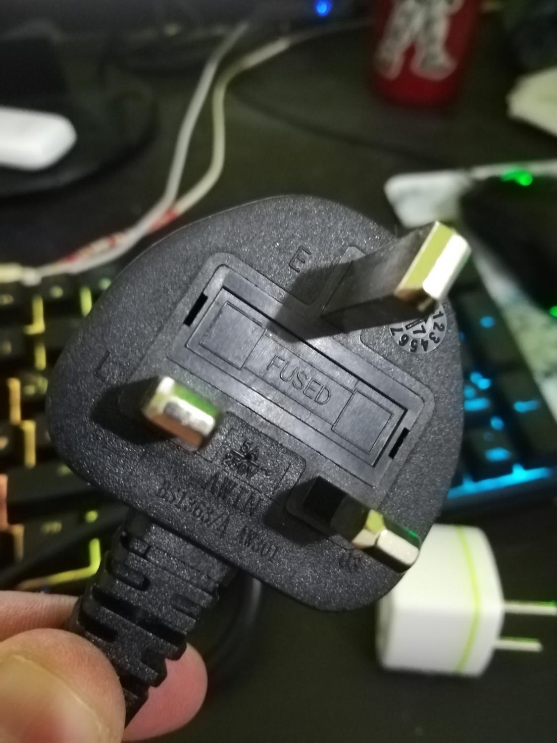

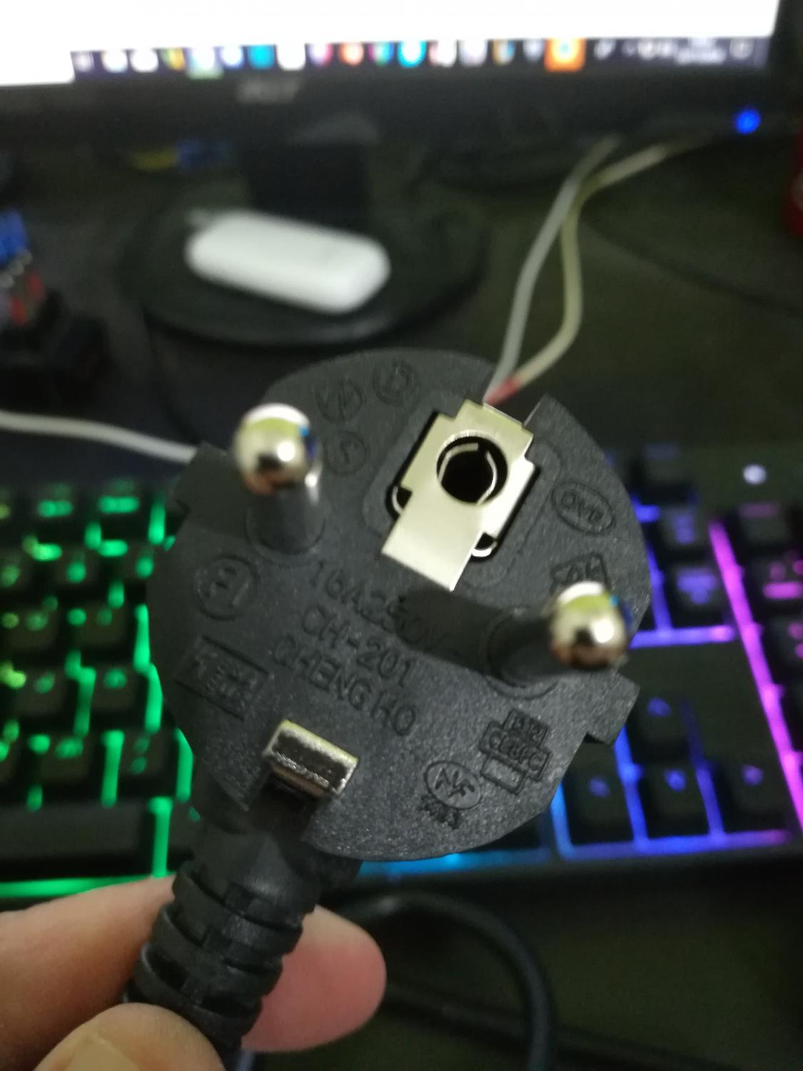

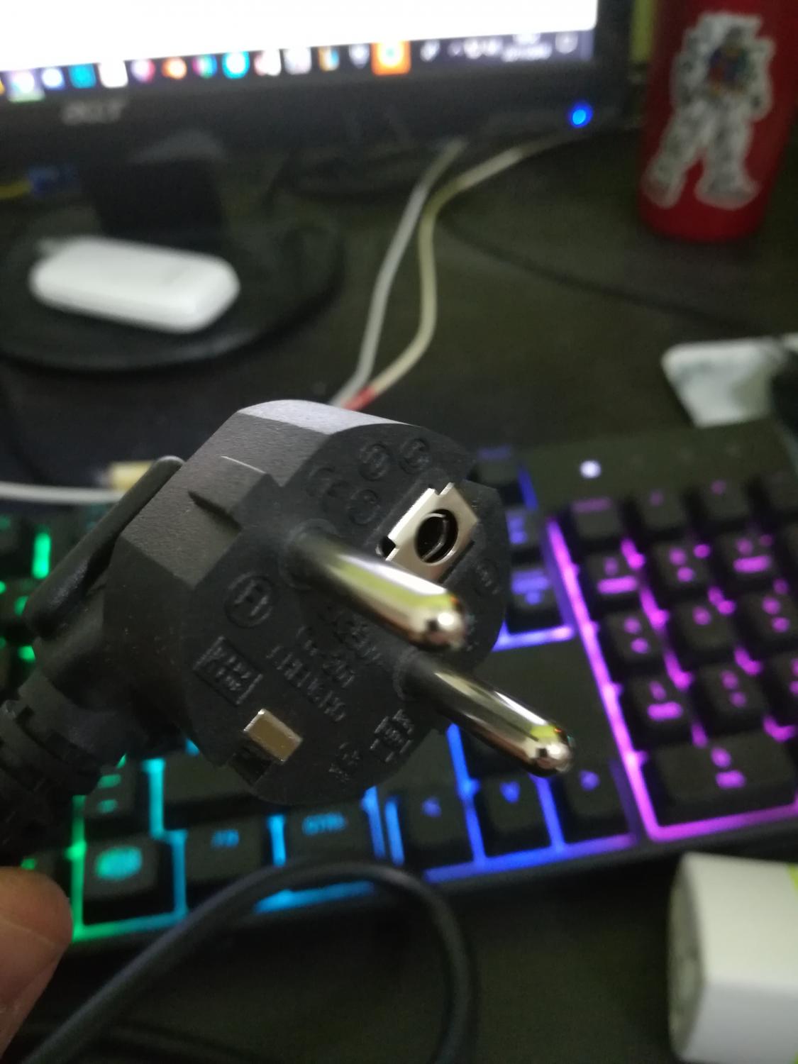

Salve, è da un po' che non scrivo e oggi sono qua a chiedere un consiglio sul cavo di alimentazione da usare sulla mia cr10s. In dotazione della mia cr10s è arrivato questo cavo(numero1) la posso sostituire con una classica presa schuko che si usano anche per alimentare i pc?

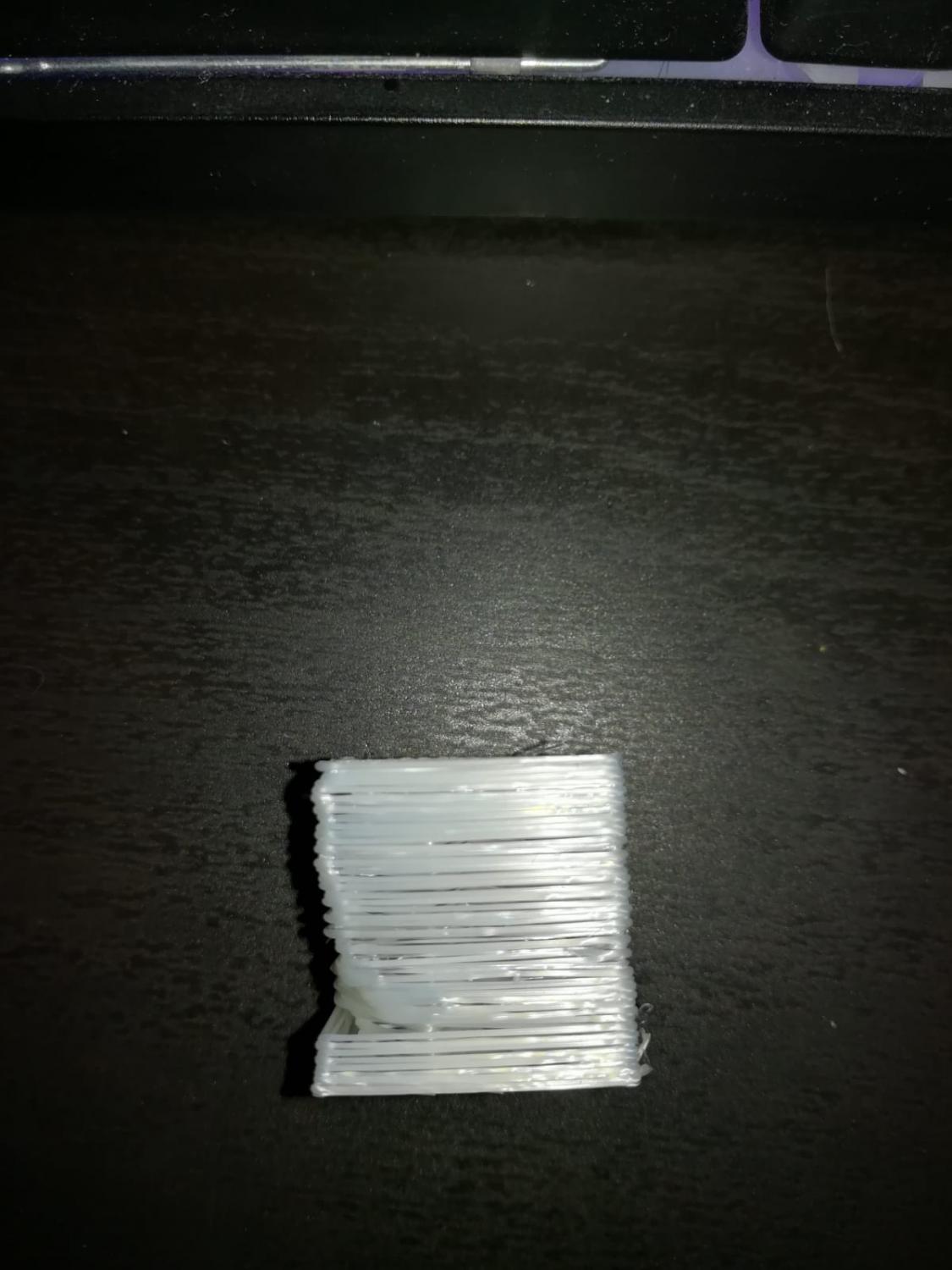

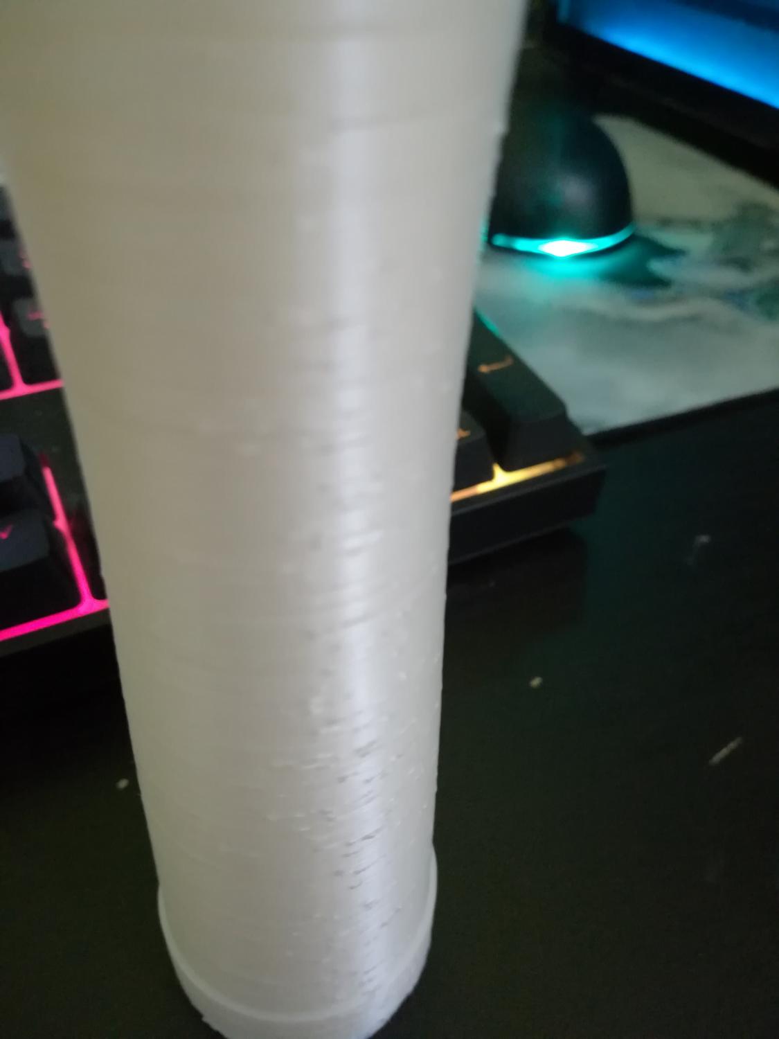

Eccomi di nuovo qua gente! Allora, ho quasi risolto del tutto il problema che avevo con la stampante. In pratica ho smontato e rimontato i cuscinetti delle assi X ed Y perché mi sono accorto che muovendole piano piano con la mano sentivo che ogni tot centimetri lo scorrimento aveva dei piccoli impedimenti, così ho smontato le viti dei cuscinetti, rimontate e regolate. Adesso filano lisce senza intoppi e non perdono giri neanche muovendole con le dita. Detto ciò ho fatto un altro cubo di prova che è venuto quasi perfetto tranne per 3 difettucci, quali: Adesione dello skirt(lo skirt viene stampato al secondo giro) e dell'angolino del cubo non perfetta, e misura dell'asse Z fuori di 0.4mm rispetto agli altri che sono di 20mm precisi. Immagino che per i primi due difetti ci sia un problema di estrusione iniziale e di livellamento del piano non perfetta. Ma ci tengo a precisare che ho una CR10S e il piatto in vetro è probabilmente difettoso al centro(ho già contattato il venditore che dovrebbe sostituirmelo) dico questo perché ho fatto più volte il livellamento e sembra ammodo. Quindi per quanto riguarda il problema di estrusione iniziale pensavo di modificare Gcode di avvio, così da far estrudere più materiale, che dite? Invece per migliorare la precisione dell'asse Z come dovrei fare? Vi ringrazio ancora in anticipo per l'enorme aiuto che mi state dando! -

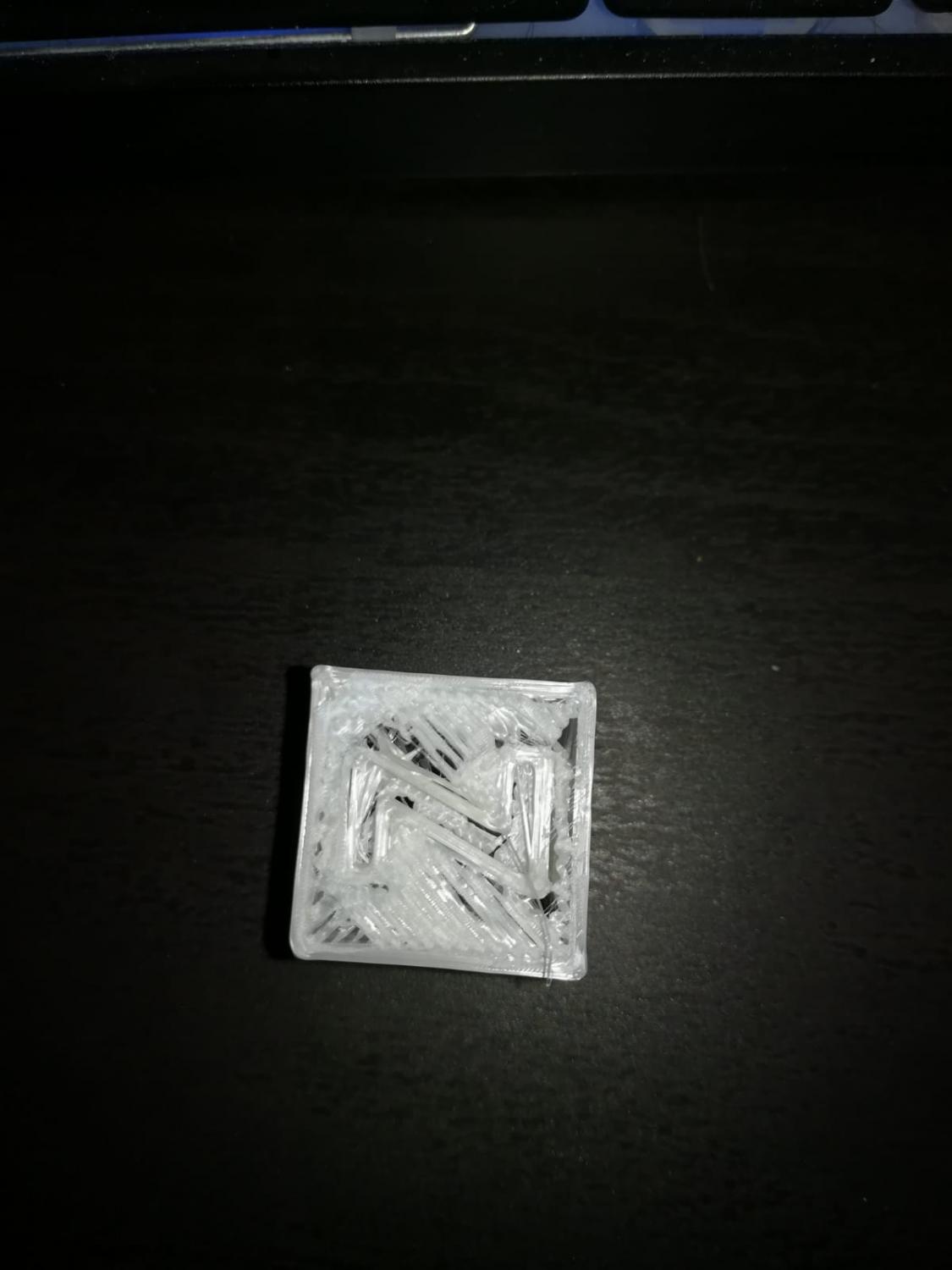

Come da titolo, questa mattina sono andato a lavoricchiare con la mia stampante e come ogni giorno avvio una prima stampa dove faccio un bel cubetto. Giusto per vedere se tutto va bene e questa è la sorpresa... Premetto di aver già provato a pulire l'ugello, livellare il piatto, pulire e stringere/allentare eventuali parti (x/y/z) e niente continua a darmi questo problema, secondo voi qual è il problema? -
