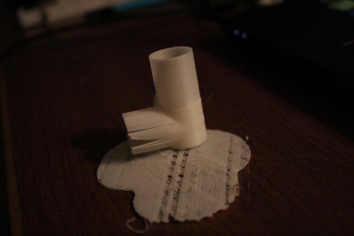

estrusione mancata filo non scorre?
irolokirt ha risposto a irolokirt nella discussione Problemi generici o di qualità di stampa
ho risolto spostando il rullo verso lo spigolo esterno della struttura e per ora non mi sta dando problemi -
forse è la causa più probabile, infatti ho notato che quando il filo va in tensione è quasi verticale con l'ingresso , forse ho montato il supporto per la bobina troppo indietro adesso provo a spostarlo più in avanti, comunque il pezzo stampato successivamente (aiutanto la bobina ) non ha alcun problema -
si la bobina sto stampando a Tpiatto=105 Text=240 velocita 50mm/s altezza strato 0.3mm (forse troppo alto?) -
irolokirt ha pubblicato una discussione in Problemi generici o di qualità di stampa
Ho un problema un po strano ho notato che se il filo viene teso troppo durante la stampa non viene momentaneamente più estruso nulla , quindi se lascio stampare senza controllare va a finire che il filo si tende e in quel momento qualche strato non viene stampato , se invece sto li e giro a mano il rullo ogni volta che serve questo non accade... ora volevo sapere se il problema può essere dovuto al rullo o ad altre cose come potrei risolvere? allego qualche foto come si vede nell'immagine mancano delle linee nel raft e nel pezzo si sono formati dei grossi gap, dall'inizio della stampa fino all'ultimo gap io non ero presente a controllare, mentre da li in poi sono stato ad aiutare il movimento del rullo manualmente... adesso sto ristampando lo stesso pezzo ed il raft sembra essere venuto completo aiutando di volta in volta il rullo un'altra domanda l'estrusore della ender 3 ha 2 ventole per l'ABS ho disattivato il raffreddamento ,ma durante la stampa si disattiva solo 1 ventola , è giusto cosi? -
