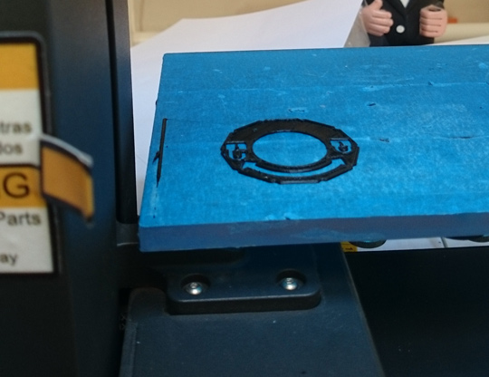

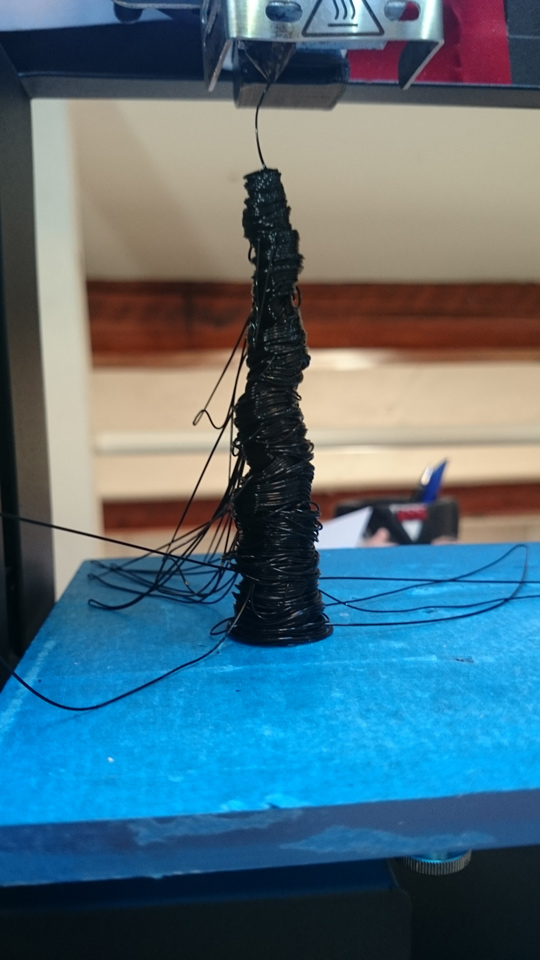

sureb ha risposto a SimonR nella discussione Problemi generici o di qualità di stampa
Mi sono concentrato su altri test. Extruder mi sa che non ha problemi .. dovuti alla godronata Filamento nero ho la peggiore casistica, nel senso che il tutto si inceppa prima (basti vedere foto) Filamento trasparente : - ho caricato il filamento e detto al software che si trattava di nero. risultato è il cerchio a fianco del nero. - ho cambiato le temperaturature nei file colorsgcode e startendcode portando 220 a 230 e dove stava scritto 205 a 215 risultato praticamente identico (sempre caricato come nero). - rimesso le temperature come di default, caricato come nero e casualmente quasi ce la faceva, ma a 5 min dalla fine stop extruding. a differenza delle altre due svolte, spingendo un po il filamento ...ha ricominciato a uscire (come si vede in foto si è dopositato li a casaccio ovviamente). Insomma a volte spingendo ricomincia a uscire , molte altre no. Ora vista la mia scarsa esperienza faccio ragionamenti strampalati : Nozzle otturato ..sembra cosi .. ma perchè succede ? Cioè visto che il filamento esce sempre quando scarico/carico ed esce anche per tot minuti (variabili) in fase di stampa. La resistenza ..? Magari non gli arriva alimentazione ..fili /saldature ? visto che a testina ferma il problema non si presenta. mumble mumble- 33 risposte

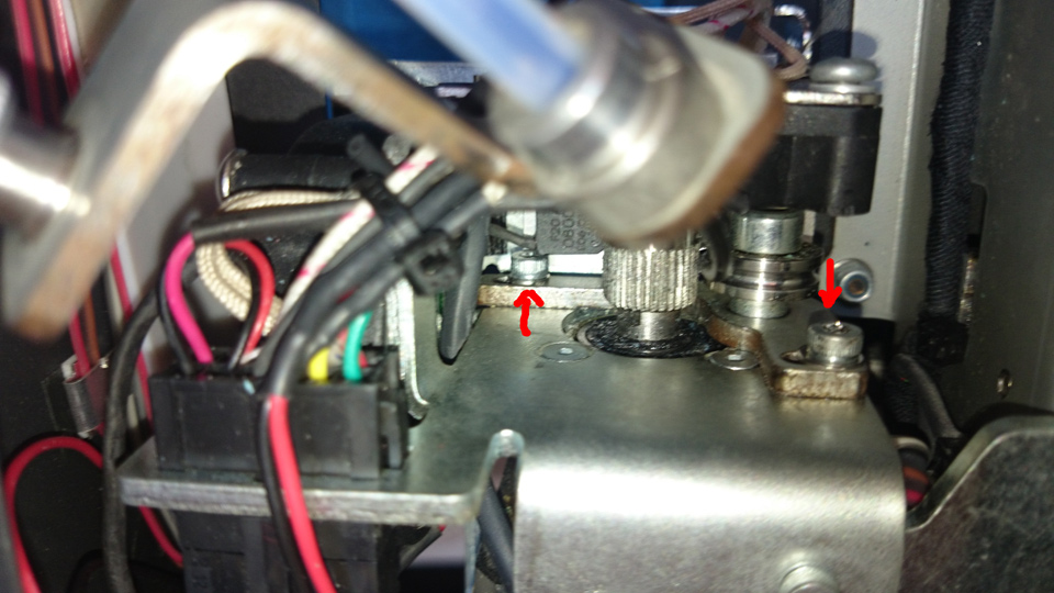

@BMaker Ho compreso si che B fa da guida e A tira il filo. Avvicinarle forse è possibile ci son due viti difficilmente raggiungibili che forse potrebbero permetterlo, se quella specie di guida non è già a fine corsa (foto1). Certo che raggiungere quella sotto sarà un divertimento lool. La cosa che mi perplime è che se io uso la funzione caricamento non ha alcun inceppo (foto 2) e anche provando a trattenere leggermente il filo la godronata tira , pare avere un buon grip. Il filo non mi pare si schiacci (a occhio). Ecco dopo aver estruso tutto quel filamento.. lancio stampa e il risultato è che dopo un paio di layer ..finisce tutto si blocca.(foto3). Anche se lo spingo manulamente giù verso il nozzle ..non riprende ..quasi fosse otturato, ma se scarico e ricarico filamento tutto riparte. Boh al momento come niubbo ...mi vengono poche idee ..prima di provare ad avvicinare godronata e guida ..lavoro improbo, vorrei escludere ogni altra possibilità. Riflessione esoterica : ho 7 bobine di filamento Bee, ovviamente sono tutte di una certa età (me le ha inviate il vecchio proprietario) anche se nuove. Se uso il trasparente al 99% qualche layer in più lo fa di sicuro ..ci può essere qualche legame ?..nel senso potrebbe dipendere esclusivamente dal filamento ?- 33 risposte
