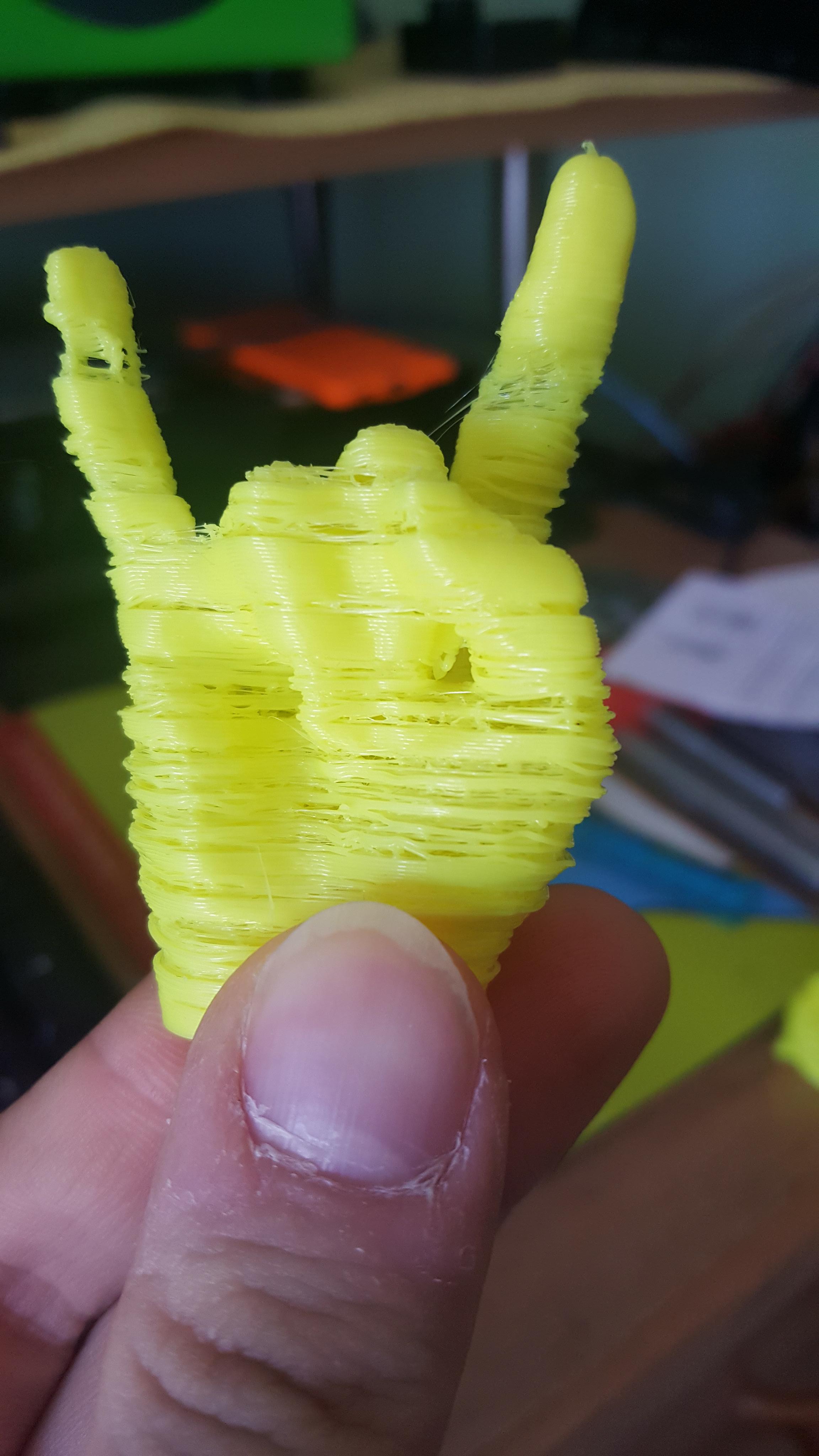

Effettivamente con stampe grandi non capita (ho stampato i supporti per la bobina) e sono usciti molto bene. Ho controllato su repetier e lo slicer ha impostato come "distanza ritrazione" 4 mm a 40mm/s... ho letto qui sul forum che qualcuno consiglia 3 mm a 120mm/s può essere un valore ottimale? Grazie mille -

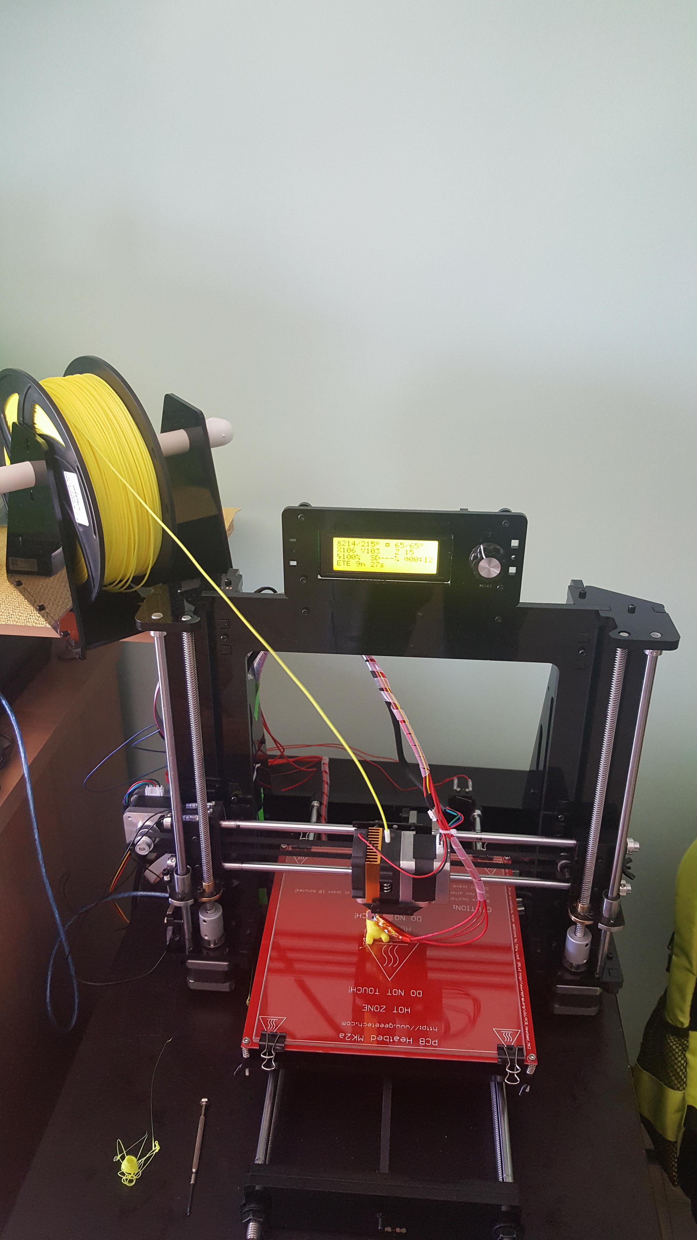

Ciao a tutti, ho un problema con la mia Geeetech prusa i3 pro B, ieri ho portato a casa 3 o 4 stampe (cubetto di prova e 2 o 3 oggettini piccoli) dignitose allora ho lasciato nottetempo la stamante a produrre un pezzo un pochino più grande, al mio risveglio il pezzo esce dalla stampa con dei buchi, come se quando è andata a stampare i bordi non avesse avuto del filamento per dei tratti, ora ho riprovato a stampare un oggetto simile e quasi a metà stampa il problema non si è ancora palesato. Può essere la posizione di carica della bobina che "a tratti" è sbagliata? Allego foto del pezzo e della posizione della bobina per chiarezza. Grazie e buona pasqua. -
