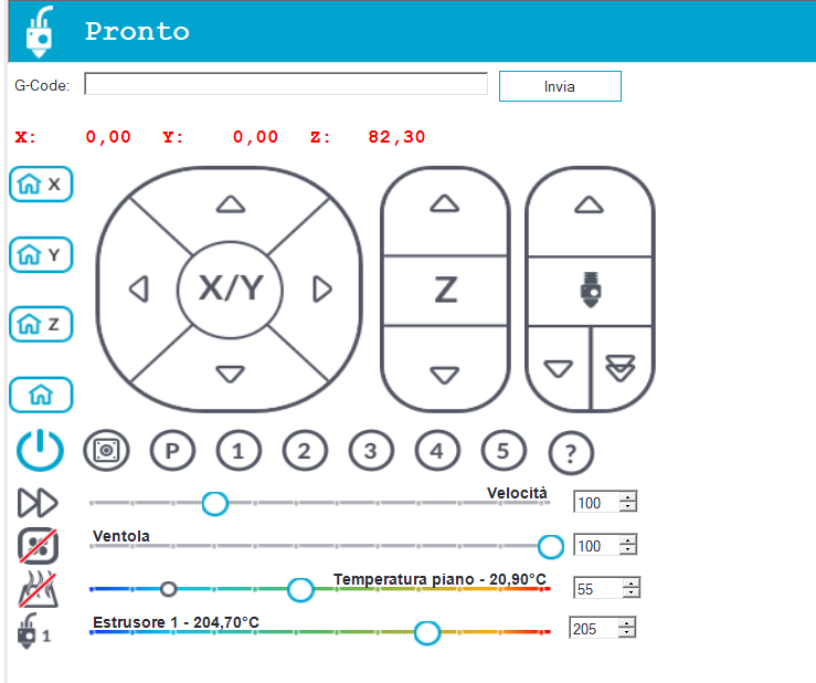

scatta sempre, o stringo o allento, qualsiasi modifica io faccia estrude sempre solo 3cm a caldo su 10 cm. Per la cronaca, per essere chiari rimangono circa 7cm di filo non estrusi su 10cm che avevo misurato con il calibro elettronico. il bottone in questione è questo ovviamente tutto azzurro a 100 -

come riportato su immagine 205° considerate che è tutto nuovo l'hotend. a 220° per provare, mi ha estruso 3,5cm credo sia indifferente la temperatura -

Allora estrusi a freddo su 10cm -> 9CM, estrusi a caldo su 10CM -> 3CM quando estrudeva a caldo faceva un rumore strano tipo gracchiava. non so se ho impostato tutto bene vi incollo lo screen del controller della repetier ho solo cliccato sul bottone in giù estrusore 100 senza impostare altro -
