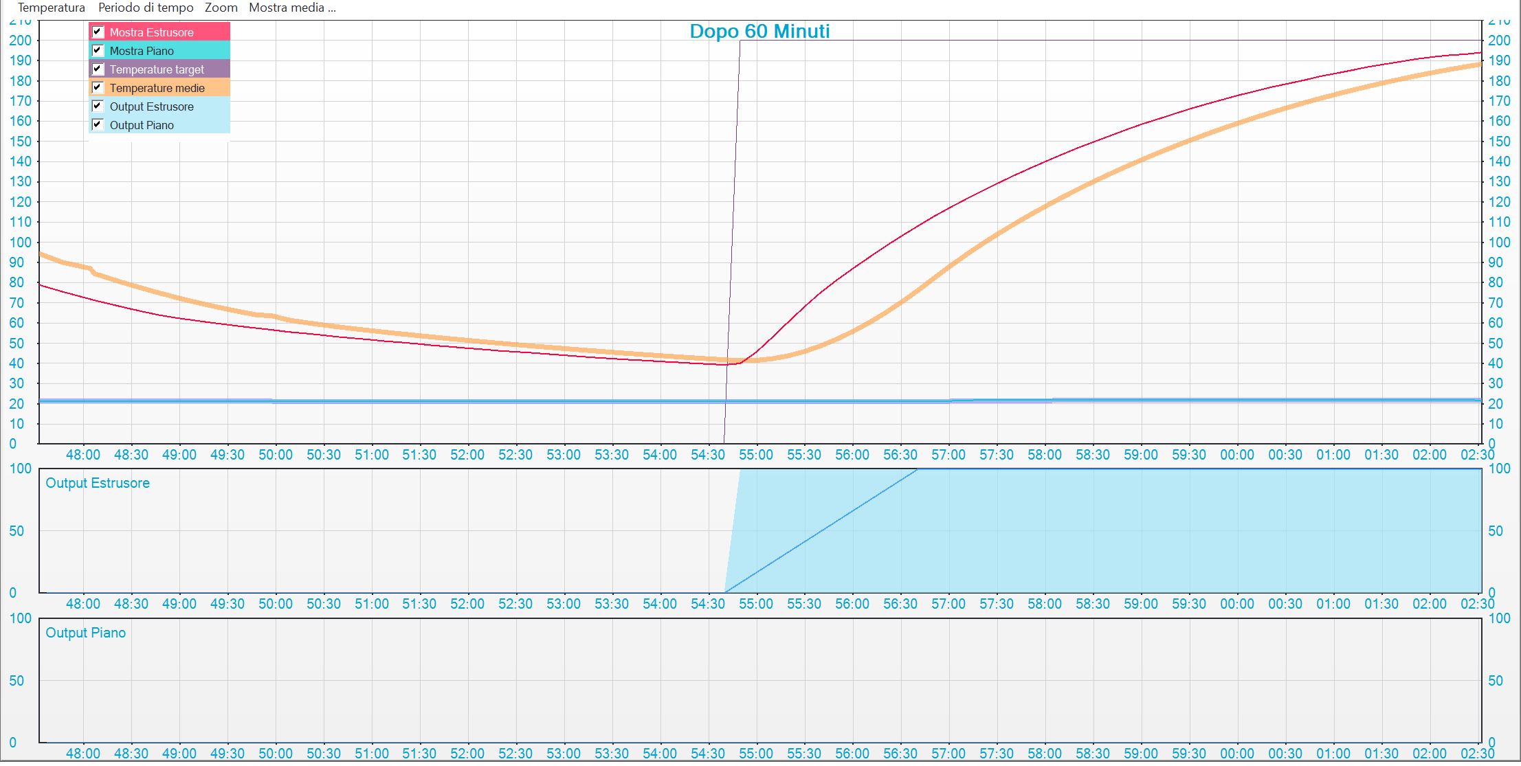

Inginca ha risposto a Inginca nella discussione La mia prima stampante 3D

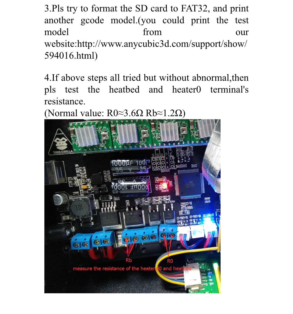

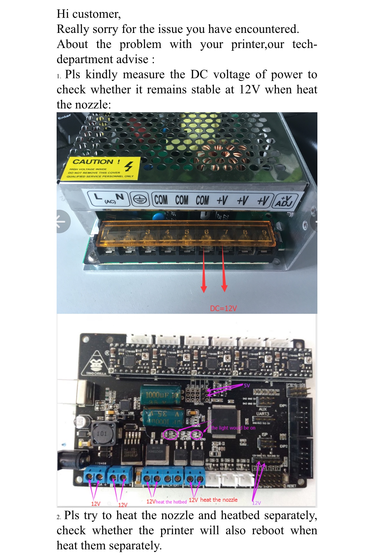

Buongiorno, scusate per la pausa di 3 giorni (dovevo procurarmi il tester). Controllati tutti i contatti resistenze sopra citate, ho riscontrato un deficit di tensione nell’alimentatore che da 12V quando riscaldavo o estrusore o hot bed scendeva a 6V e questo spiega la perdita di luminosità e a volte il blocco istantaneo come sistema di protezione della stampante! Ho contattato io venditore e mi ha rassicurato dicendomi di acquistare l’alimentatore sul loro marketplace con la promessa di ottenere un rimborso al momento dell’acquisto. Vi aggiornerò nei prossimi giorni😄 -

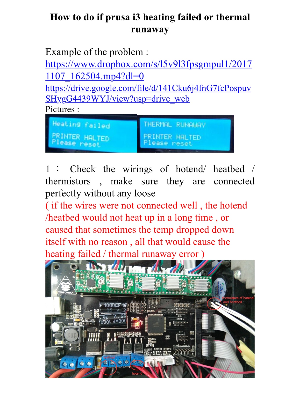

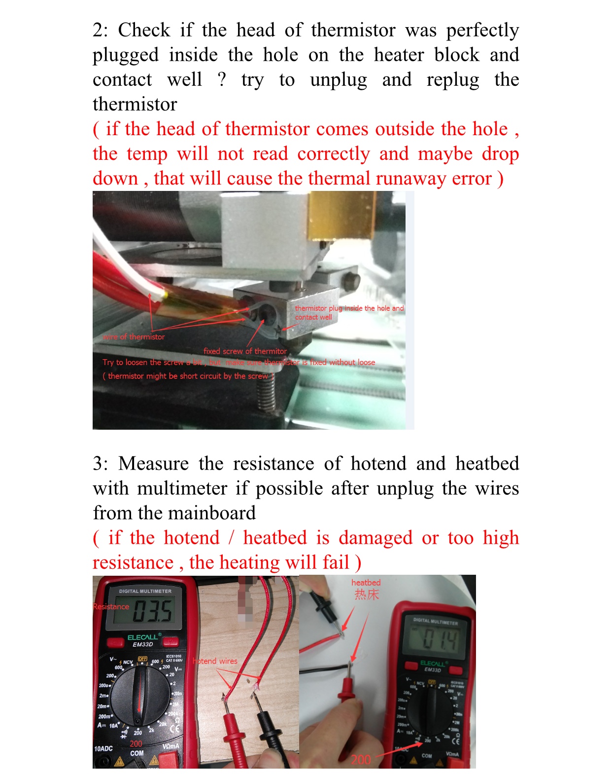

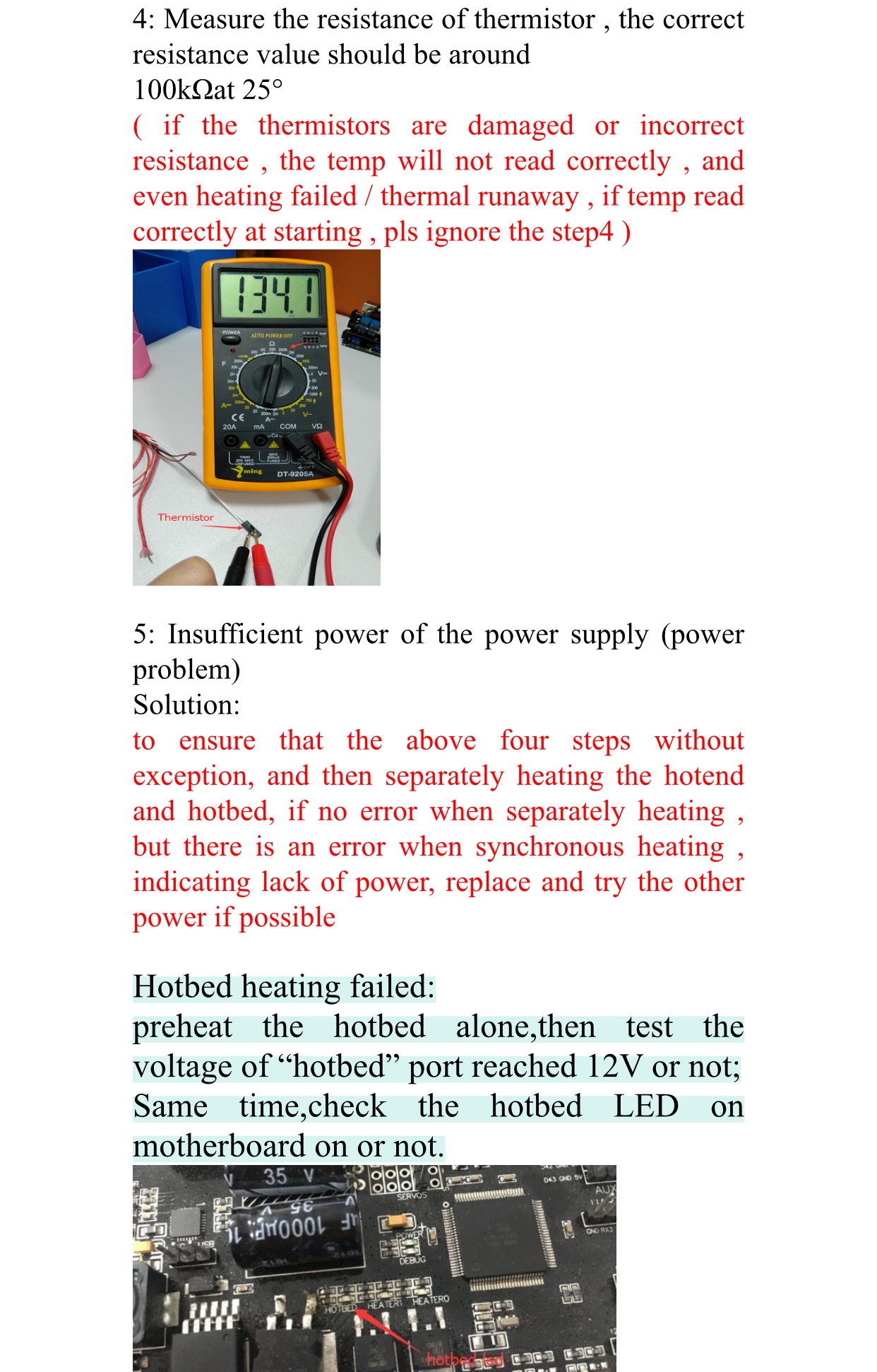

Eh anche per me é eccessivo... e in realtà sono anche più di 8 minuti!! comunque, quasi rassegnato, ho contattato il venditore che mi ha fornito una procedura da eseguire per controllare quale sia il pezzo difettoso(simile quella che mi avete consigliato voi ma con i valori delle resistenze). La pubblico così anche altri utenti che si trovano nella mia stessa condizione possano usufruirne. Mi resta solo da comprare un tester e iniziare a misurare -
ecco lo screen.. su 3 tentativi in 2 lo ha riscaldato fino a 200 (che ho impostato io), 1 volta ha dato problemi -

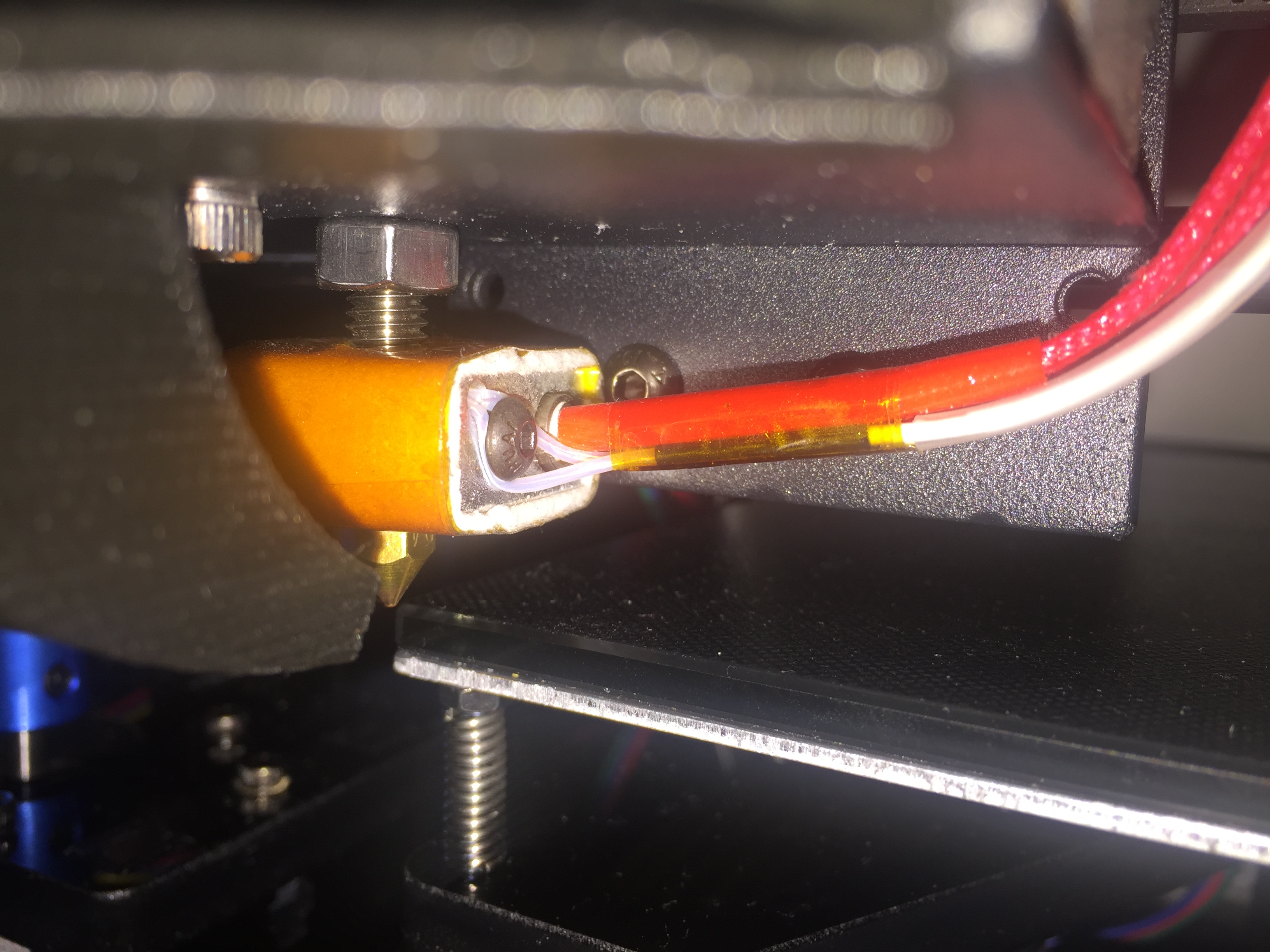

Grazie per la risposta, ho controllato tutto quello che mi hai detto ed é tutto installato correttamente. gli attacchi li ho controllati e ricontrollati più e più volte 😭 ecco una foto Ho staccato i cavi della base e ho avviato una stampa con estrusore 200º e base 60º appena si avvia, la stampante fa apparire due bande bianche e si riavvia. ho notato inoltre che quando faccio riscaldare solo l’estrusore, a volte riscalda fino a 180 più o meno e poi mi chiede il reset, altre volte lo schermo perde molta luminositá e tutta la stampante va in uno stato di blocco, cioè non succede nulla perde solo luminosità lo schermo drasticamente -
