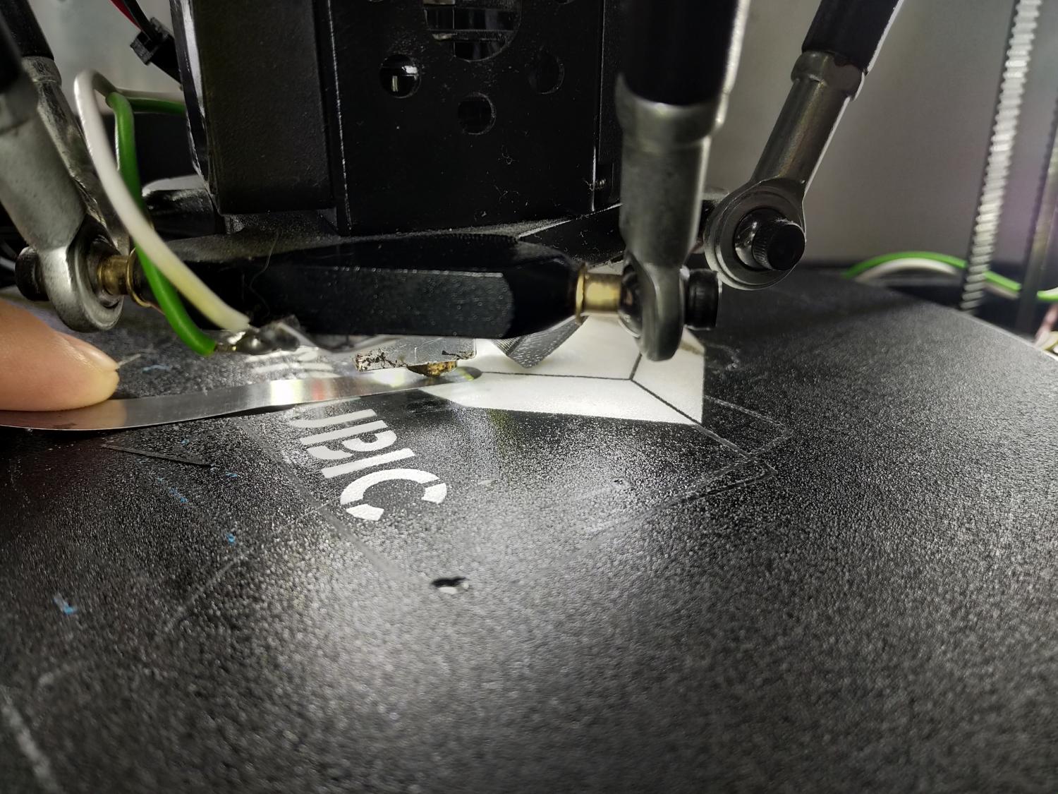

Anycubic delta pulley - Saranno le diagonal rod??
tripla-m ha risposto a tripla-m nella discussione Problemi generici o di qualità di stampa

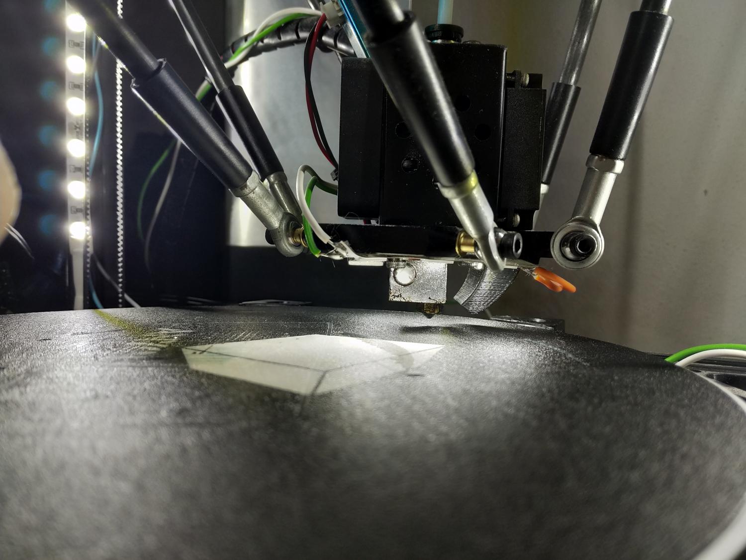

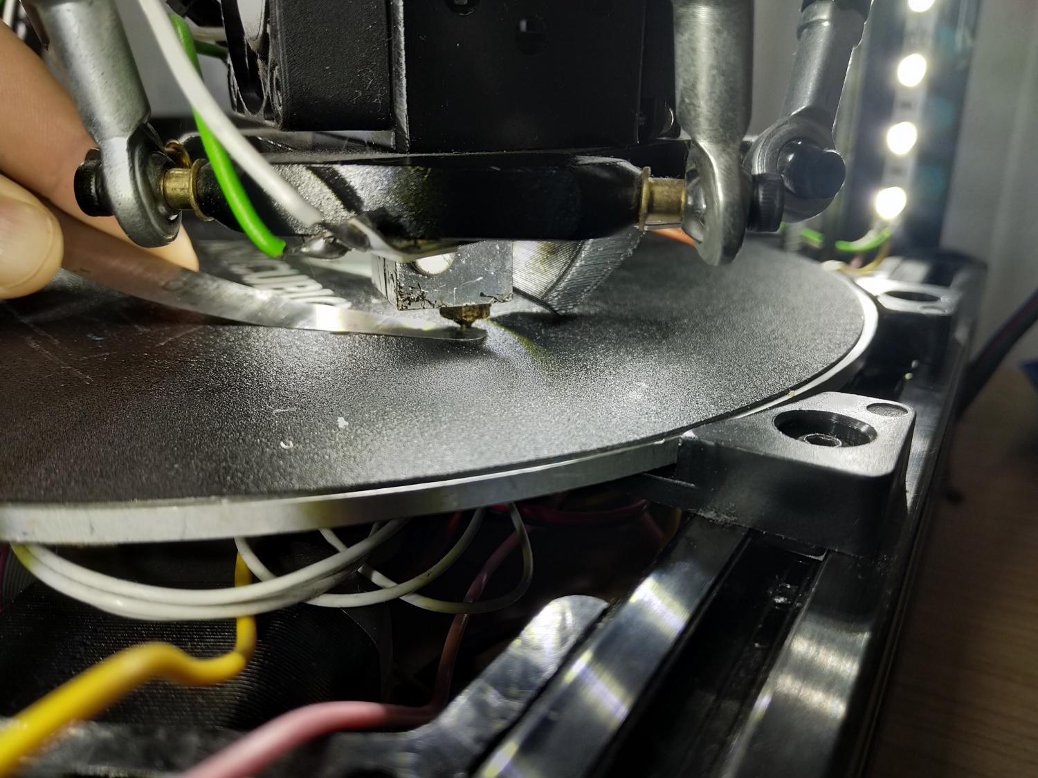

Tra ieri e oggi il problema è stato risolto. Dopo aver verificato tutto quello che mi hai chiesto mi sono messo a lavorare sul firmware, fino a quando l' ugello si è posizionato parallelamente al piatto in tutti i punti. Grazie mille per l'aiuto -
Le ho misurate e adesso te le elenco in ordine per torre: Torre A --> 199.10 mm e 199.20 mm Torre B --> 198.95 mm e 199.20 mm Torre C --> 199.10 mm e 199.16 mm Ora vedi te ma non penso che una differenza di 0.25 mm mi crei tutto quell'errore. Può essere un errata configurazione del firmware? -
No se invio il comando g1 z0.1 la stampante si posiziona con l'ugello al centro del piatto a un decimo da esso; Poi invio g1 x-60 y60 l' ugello si allontana dal piatto anche più un millimetro Infine invio g1 x10 y-10 (che è la direzione opposta a quella di prima) l' ugello già tocca e non mi conviene andare oltre -

tripla-m ha pubblicato una discussione in Problemi generici o di qualità di stampa
Ciao a tutti, Vi pongo questo problema (osservate le foto): è da quando ho questa stampante che l' ugello non è parallelo al piatto limitandomi le dimensioni per la stampa. Mi spiego meglio: quando ho l' ugello al centro del piatto (x0 y0) l' altezza è corretta ma se mi sposto di un paio di centimetri in una direzione l' ugello inizia a toccare fino a quando spinge talmente tanto verso il piatto che le cinghie saltano (qui sono ben oltre al paio di centimetri); viceversa se porto l' ugello nel senso opposto si allontana fino anche di diversi millimetri. Ho provato diversi firmware (originale con autolivellamento, marlin con e senza autolivellamento e adesso ho klipper senza autolivellamento) ma bene o male con tutti ho avuto questo problema. Il piatto è in bolla ma non posso regolarlo con delle viti, adesso sto provando a cercare l' inclinazione più adatta per il piatto, ma non voglio lasciarlo cosi per sempre, voglio risolvere il problema dall' origine. Io penso che sia dovuto dalla lunghezza delle braccia, ma prima volevo un vostro consiglio! Grazie. -
