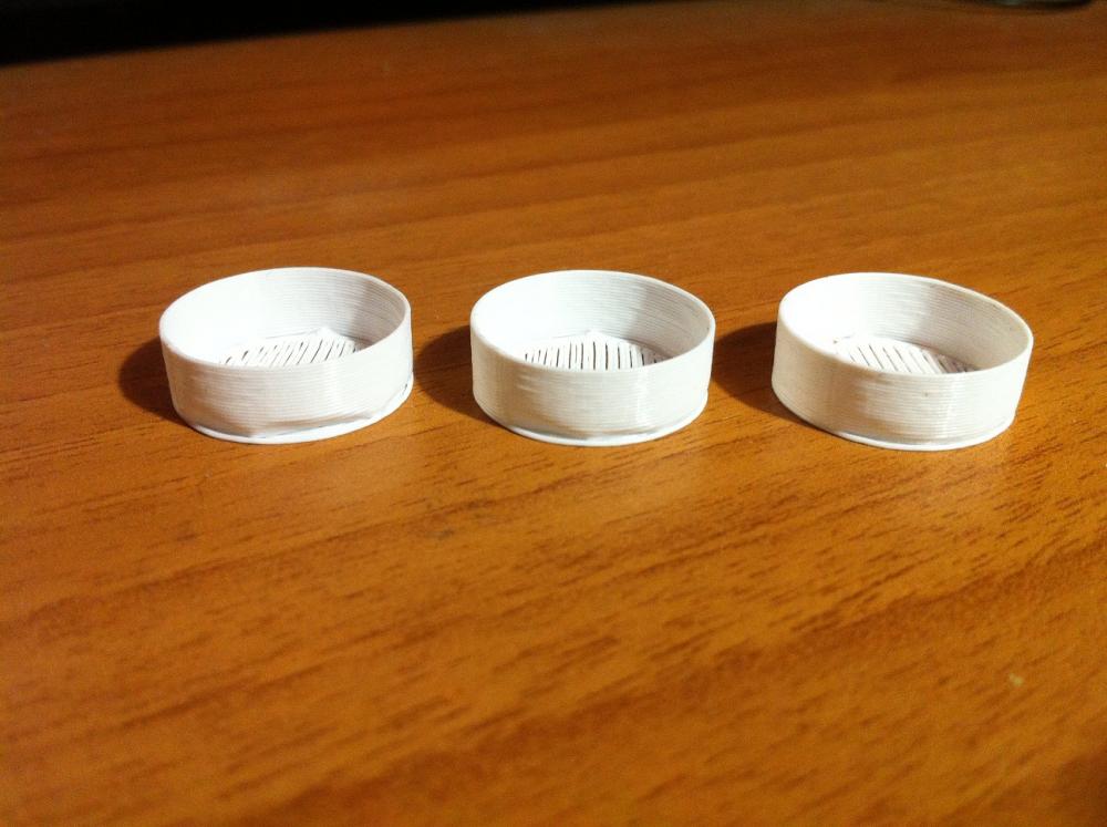

Tronxy 819 - Primi layer difettosi
Jacob Black ha pubblicato una discussione in Problemi generici o di qualità di stampa
A parte un problema di PLA che scende storto verso destra dall'ugello, oggi ho provato a fare altre stampe di prova... Ma ho un problema di "schiacciatura" nei layer appena sopra il primo, e solo da quel lato..! Ho ristampato 3 volte, le prime due con raffreddamento sul pezzo, e la terza senza, dove tra l'altro il difetto si vede molto meno... Da cosa può dipendere..? Fosse un problema meccanico degli assi lo farebbe su tutti i Layer.... Faccio presente che il difetto viene stampato rivolto verso l'angolo in basso a sinistra del piatto, in pratica vedendolo frontalmente, le linee interne del Bottom Fill le vedete in diagonale e non in verticale come nella foto, ho disposto cosi le stampe per fare vedere meglio il difetto..! -

Dunque.. io so che nelle prime stampe scendeva drittissimo, e da quando scende storto sempre verso destra e si attacca all'estrusore ho sempre problemi anche facendo skirt, perche si raggomitola tutto o lascia micro filamenti che si trascina durante la skirt per il suo perimetro (esempio, devo stampare un cilindro, fa la skirt a cerchio, durante il cerchio gia c'è un micro filamento che segue l'ugello e attraversa a mo' di raggio tutte le direzioni dell'estrusore finendo anche al centro della stampa) Ho provato a diminuire la temperatura, ma attacca meno... nel senso, già ora se fa il perimetro della base spesso 3, i 3 layer verticali non aderiscono benissimo, se scendo con la temperatura non si attaccano proprio..!
A 200 gradi..! Ne frattempo ho un altro problema... il Pla scende storto e piega verso destra, finchè non curva all'in su e si appiccica all'estrusore :/ Credo sia l'ugello sporco/intasato leggermente da un lato dico bene..?
Scusate, ma quando do il via aRepetier e si avvia il riscaldamento dell'estrusore, poco prima che inizi la stampa inizia già a colare lentamente il PLA... E pochi secondi dopo quando parte, se lo trascina dietro rovinando la stampa..! Cosa devo fare?
