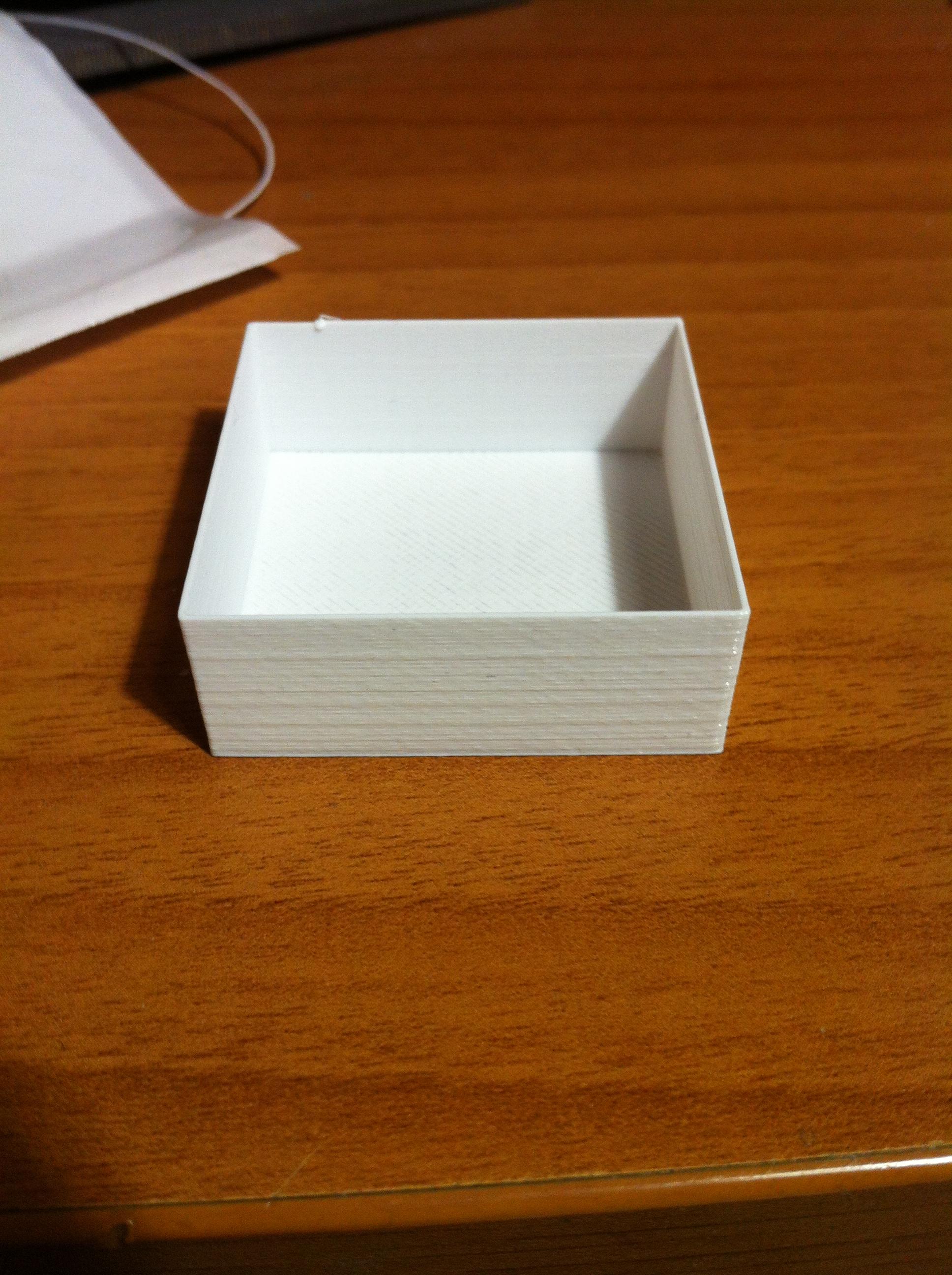

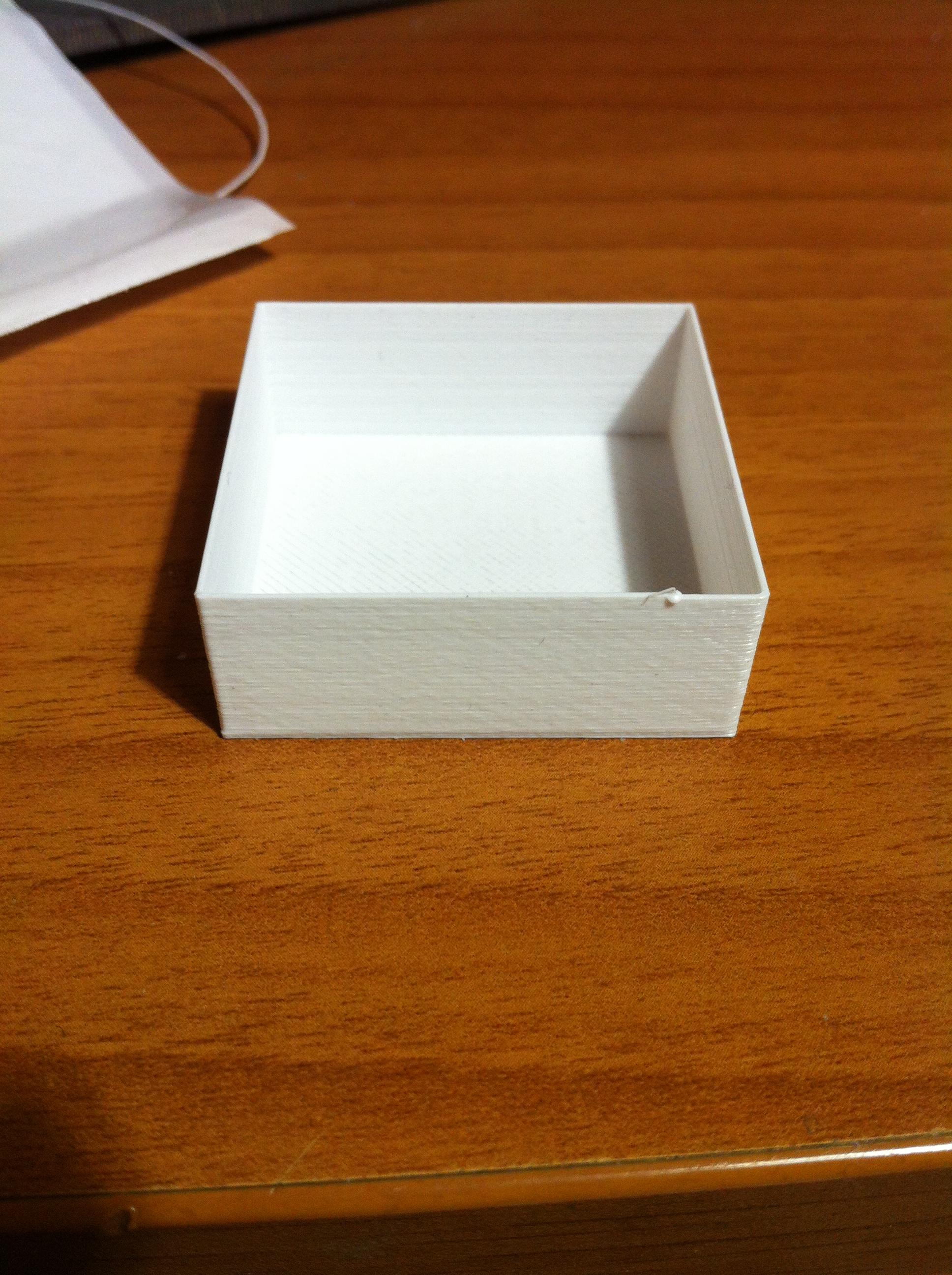

Allora, innanziutto grazie! Per quanto riguarda le cinghie in effetti non ho ancora capito bene quando sono giuste, però ti dico che ho provato a smollarle e tirarle un pò, ma le stampe sono sempre state identiche; come test uso sempre un cubo 4x4 senza infill, singolo perimetro, per vedere la precisione di sovrapposizione sui lati; il problema è che il difetto lo fa al 90% delle volte solo su tre lati... e non capisco perchè! ovvero, guardando la stampante frontalmente, il primo dietro viene quasi sempre perfetto, i due laterali "mossi" ed idem quello frontale; In pratica ci sono linee non perfettamente soprapposte, su ogni lato ad altezze diverse... in allegato una foto per capirci meglio..! Però, cosi stampando, il disallineamento non è cosi enorme come quando ho stampato la boat..! Cioè, dove ci sono le due "porte" il bordo porta in alcuni pezzi l'ha stampato molto piu spesso che in altri se vedi..! Ho anche notato che se stampo lo stesso cubo con infill, ogni volta che fa un nuovo strato e riparte dallo stesso angolo/punto per disegnare il perimetro, mi sborda sempre di piu della plastica (come ne scendesse piu del dovuto solo li) , che man mano si accumula ad ogni strato arrivando poi ad avere un angolo sfalsato a punta..! Poi, l'unico gioco che avevo trovato è su uno dei cuscinetti poggia carrello (il mio ne ha uno da una parte e due dall'altra) che presenta un minimo di gioco verticale... Un minimo di gioco anche nell'asse z tra asta destra e "dado" che si muove appena a destra e sinistra (ma non c'è gioco dove scorre effettivamente poi il cuscinetto, quindi non può indurre a spostamenti) il cuscinetto di rinvio dell'asse x in effetti mi sembra leggermente duro se stringo la vite, il che mi fa pensare sia leggermente bloccato... Tutti i fermi degli ingranaggi motori stretti! La difficoltà piu grossa nel montaggio l'ho avuta per fissare le due barre lisce (dove scorre l'estrusore) dell'asse x nelle due sedi a cuscinetti sinistra e destra..! Dato che erano a pressione e durissime, non sono riuscito ad allinearle perfettamente spingendo totalmente in fondo entrambe, ma non credo sia questo, sia perchè non hanno gioco e sia perchè rimangono comunque parallele ed equidistanti (in pratica dal lato destra una barra sborda leggermente piu dell'altra perchè non sono riuscito a spingerla piu a fondo nel blocco di sinistra) Gia che ci sono ti chiedo una cosa.. ho visto un video in cui un ragazzo spostava sia l'estrusore che il carrello appoggiandoci sopra un dito... ma come è possibile..?? Io devo spingere abbastanza per muovere l'estrusore, ed il carrello devo afferrarlo almeno con due dita e tirare, se ci appoggio il dito sopra non si muove nemmeno a morire..! -

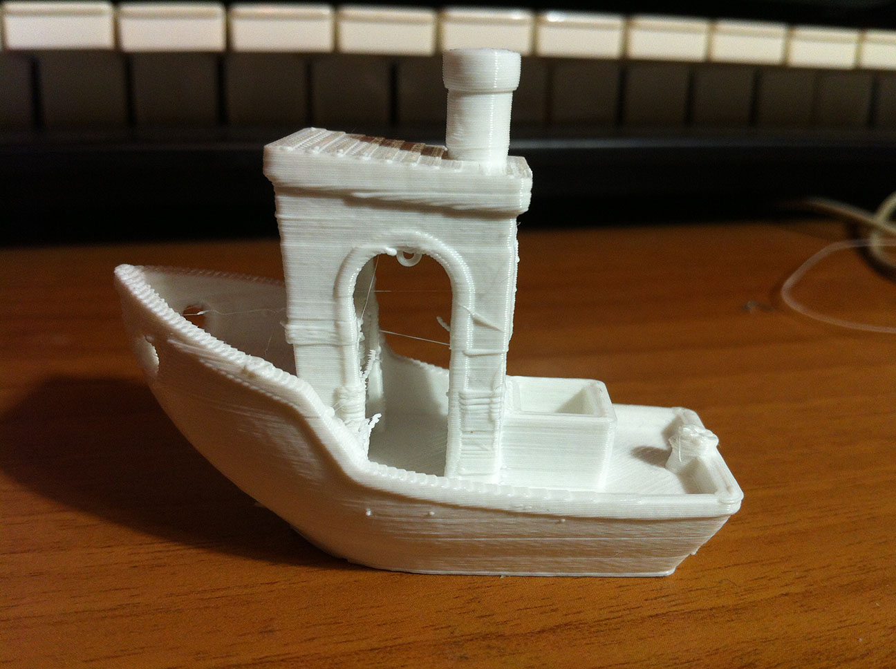

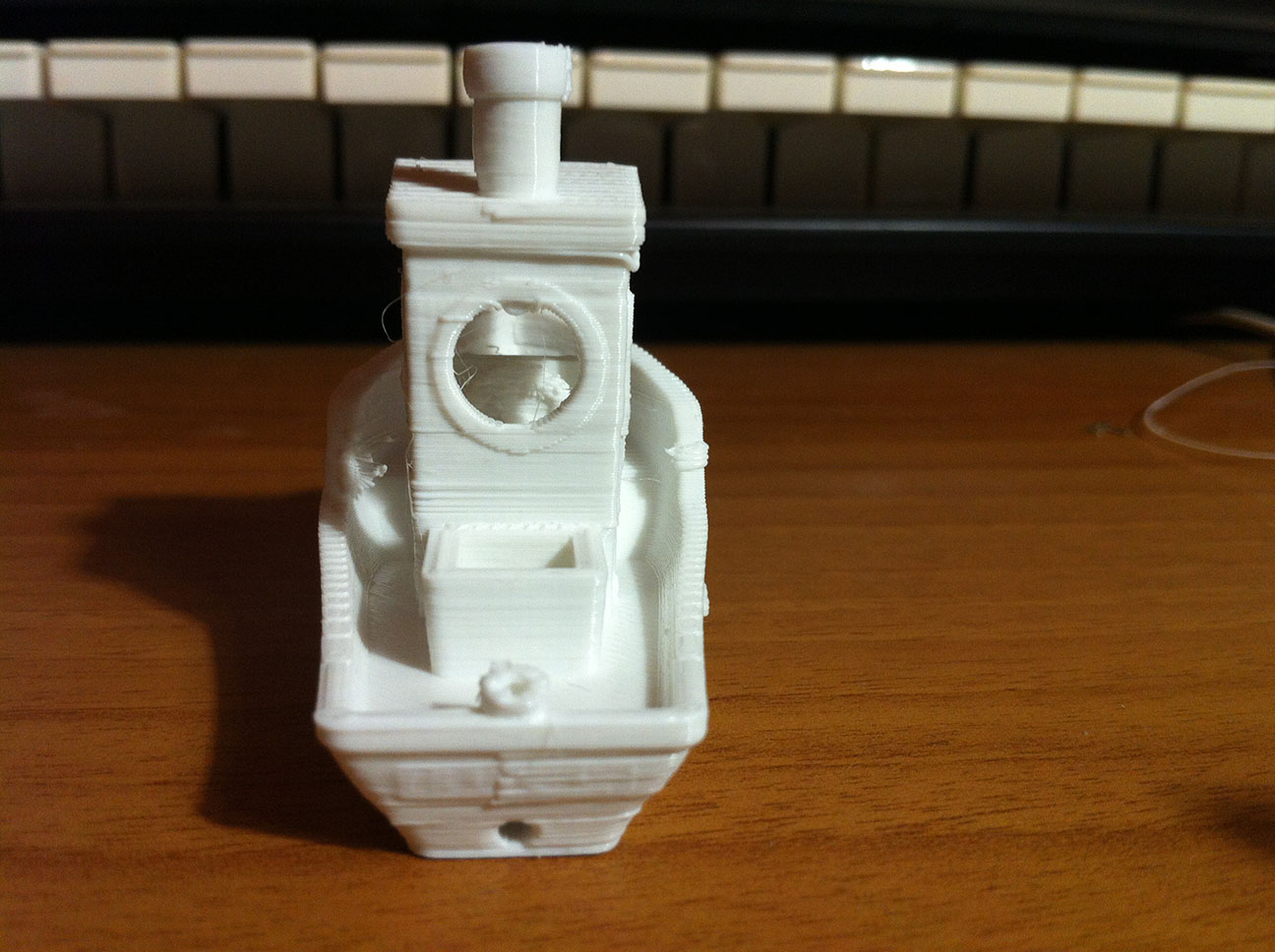

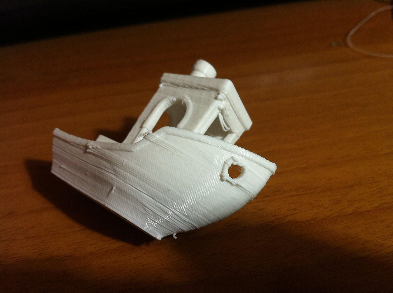

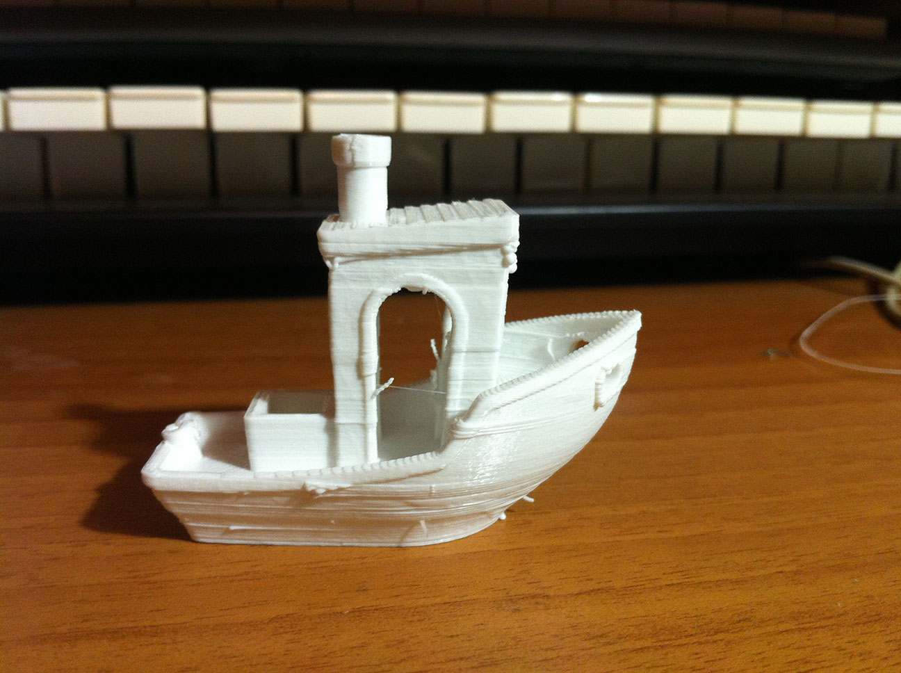

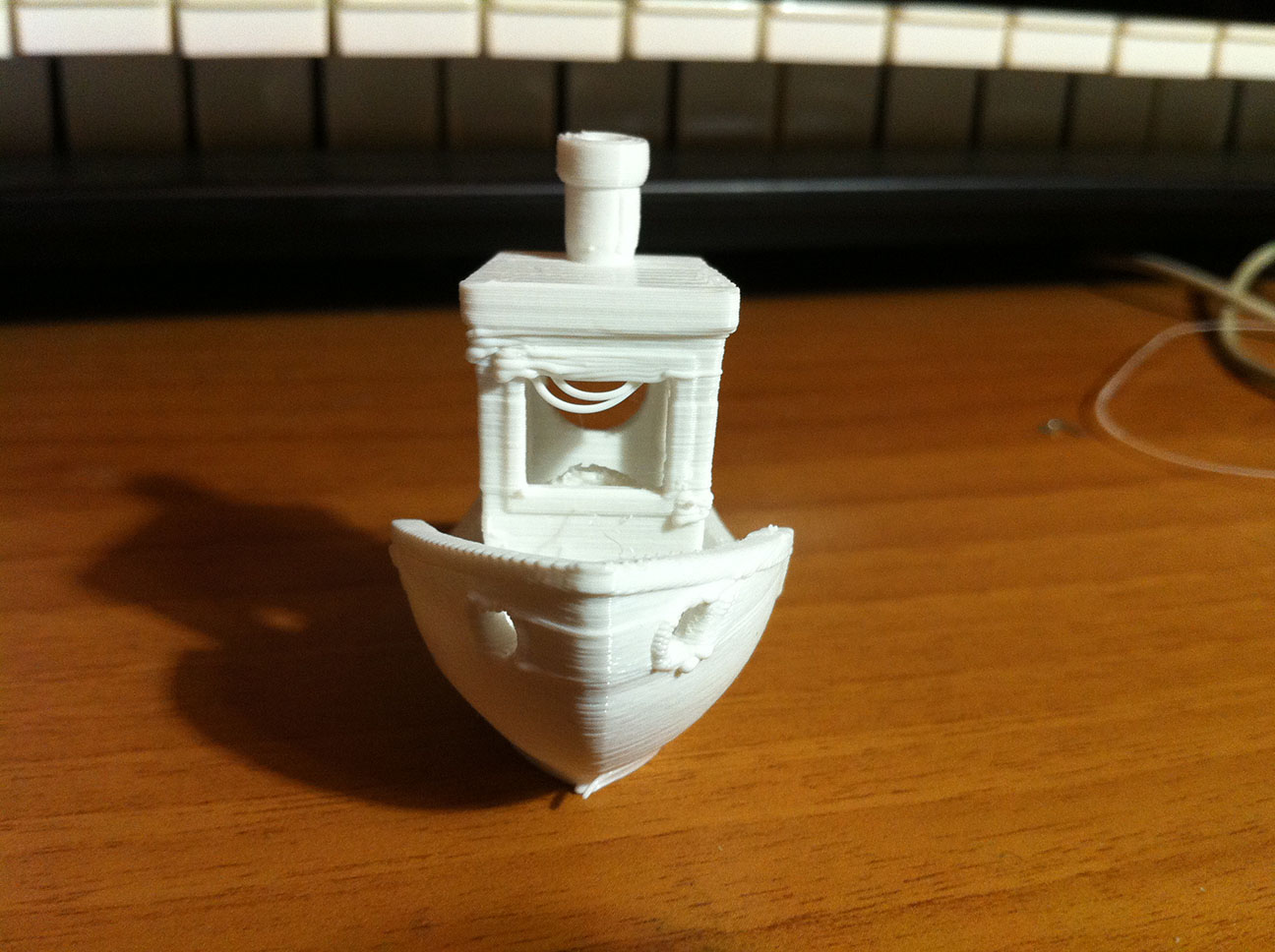

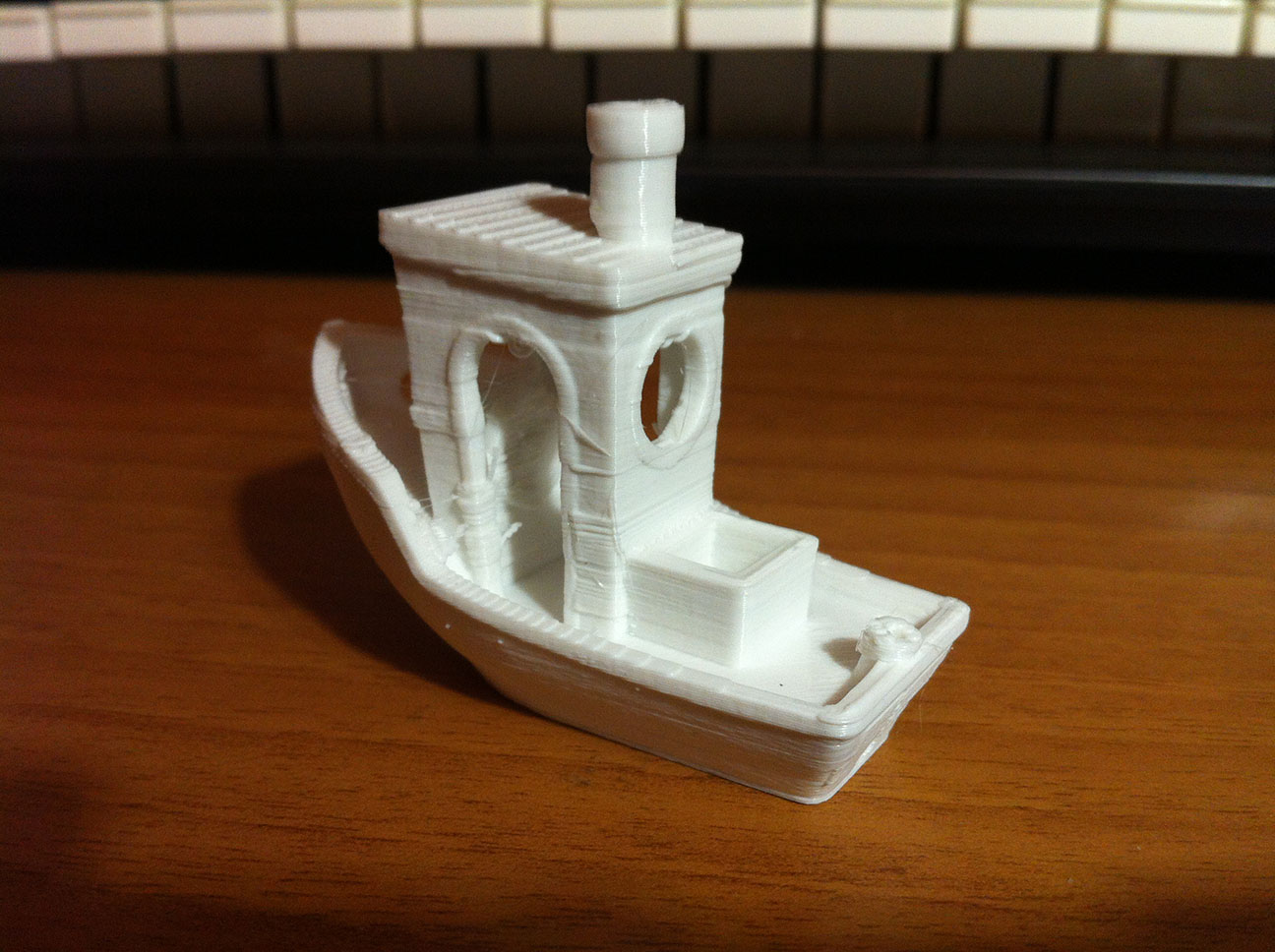

Buonasera a tutti! Mentre stavo ricontrollando varie cose e mettendo in pratica i suggerimenti dati qui per vari problemi, ho deciso di provare a stampare il Boat Test! Premetto che per il primo cm di altezza non avevo la ventola accesa, purtroppo me la ero dimenticata spenta :/ (stampo in PLA) E che nonostante avessi selezionato in Slic3r di riconoscere i Bridge, non l'ha fatto e nemmeno ha messo la ventola a 100%... ma tralasciamo quello..! La cosa principale che noto (oltre a sbordature e "punti" di PLA nei dettagli più piccoli come i due buchi sporgenti frontali e il timone) sono disallineamenti vari,ma non di tutto il layer, solo in alcuni punti, che è poi il problema che già avevo in altre stampe anche se visibilmente molto piu ridotti data la maggior semplicità degli oggetti; In alcuni punti mi sembra quasi effetto ghost, ovvero il layer sborda nello stesso punto in cui perpendicolarmente sul lato adiacente vi era una sporgenza... Mi piacerebbe che i più esperti possano dirmi cosa controllare (nel caso di elementi meccanici) ed eventualmente quali parametri andare a ritoccare per evitare i difetti visibili..! Grazie in anticipo a tutti!

Ho una Tronxy 819... Grazie davvero..! Sto procedendo alla calibrazione dell'extrusion Width, e non ho potuto fare a meno di notare che... stampando il cubo vuoto, la parete dietro del cubo è perfetta, mentre la frontale e le laterali, hanno le linee layer non perfettamente allineate..! Ora, potrei capire fossero stati solo i due lati sinistro e destro, in quanto poteva essere che ne so la cinghia dell'asse X poco tesa o troppo, causando piccoli errori di spostamento... Ma la parete frontale? Se quella dietro è perfetta significa che l'asse Y è preciso, com'è possibile che invece nella parete davanti ci sono "movimenti" che non permettono l'allineamento perfetto delle linee..? Oltretutto non ho ancora ben capito quale tensione devono avere le cinghie, a me sembrano sempre molli ma leggo in giro che se si schiacciano con due dita devono toccare insieme con un minimo di resistenza..! Ho anche notato che fin dall'inizio sono "torte" su loro stesse, ovvero non rimangono "piatte" lungo il loro percorso, erano gia così di forma dentro il kit... Può contribuire..? allego foto di parete dietro perfetta e frontale con layer non allineati! -

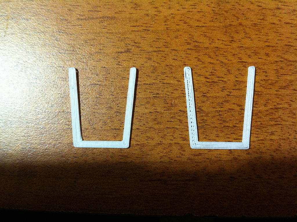

Buonasera a tutti..! Allora, dopo svariate stampe, oggi mi serviva stampare 4 dei pezzi che vedete in foto... LI stampo e.. una delle due "gambe" viene più larga dell'altra, sempre la sinistra..! Premetto che ne ho stampati due affiancati come nella foto e altri due subito sotto... Al che ho provato a ruotare il tutto di 180° sul piatto da Repetier, pensando potesse essere un problema di assi o allineamento, e il problema è identico... Gamba di sinistra piu larga..! Infine, ho provato a ruotare di 90° i pezzi e.. tutto è nella norma! Quindi, deduco sia un problema dell'asse X (dato che ruotando di 90° il problema scompare), ma quale..? Se fosse la cinghia o una perdita di passi, come sarebbe possibile che le gambe destre vengono sempre perfette e le sinistre sempre piu larghe anche se tutto ruotato di 180°..? Non riesco a venirne a capo!! -

Appena risolto grazie! Era "larghezza estrusione primo layer", che era impostato a 200%! messo a 100% e tutto funziona! Strano però, con Slic3r l'ho sempre tenuto a 200% e non mi ha mai dato quel problema..! -
