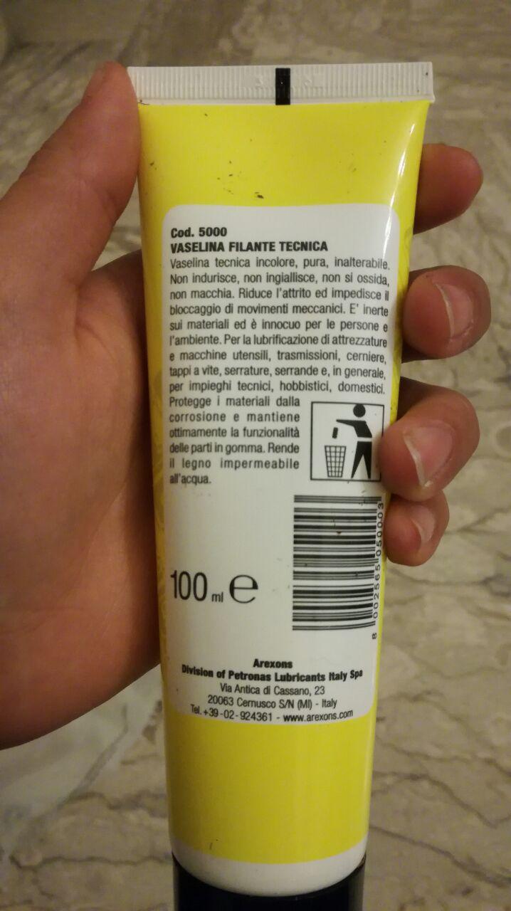

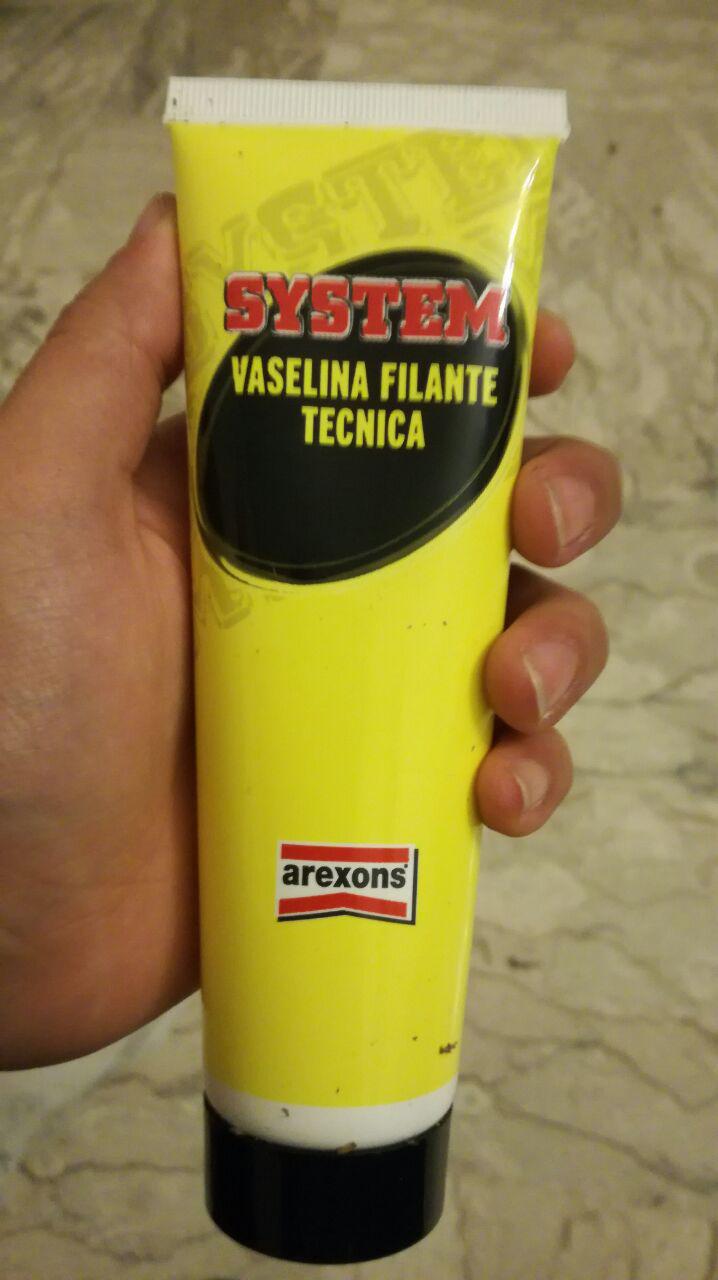

Fatto! Bastava mettere della vasellina tecnica nel foro dove è inserita la barra filettata . Ora sistemo gli altri assi e vediamo se riesco a combinare qualcosa! -

Rieccomi :D, ho acquistato la vasellina tecnica al brico (è quella nelle foto è corretta?), domani o dopodomani lubrificherò gli assi, consigli prima di procedere? quanta ne devo mettere e in che modo? (sono un po' imbranato con i lavori manuali e infatti non nego che ci ho messo un casino a montare la stampante :P) -
