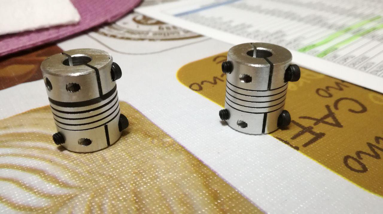

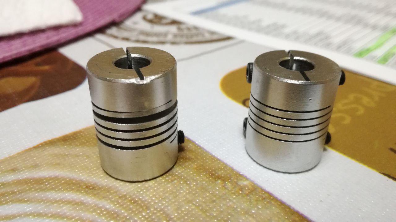

LilithITA ha risposto a LilithITA nella discussione Problemi generici o di qualità di stampa

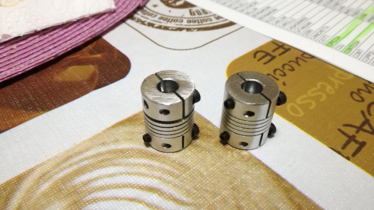

rieccomi, ho scambiato di posto le giunture e ho fissato le aste filettate più in alto, allego inoltre le foto dei giunti rimossi dalla stampante. che poi, i pezzi che ho stampato aiutano? stampante 3d video.mp4 -

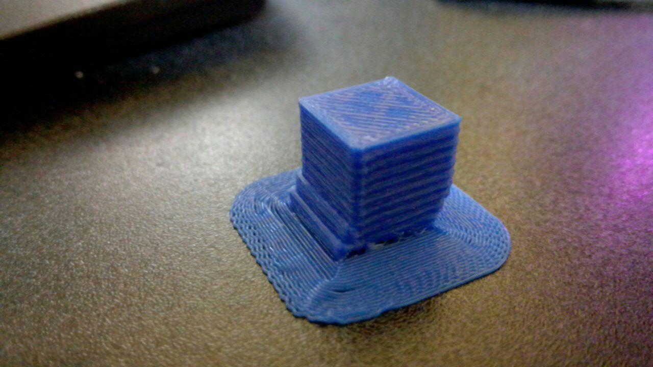

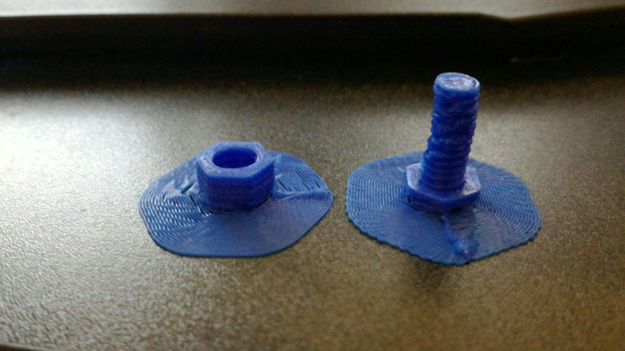

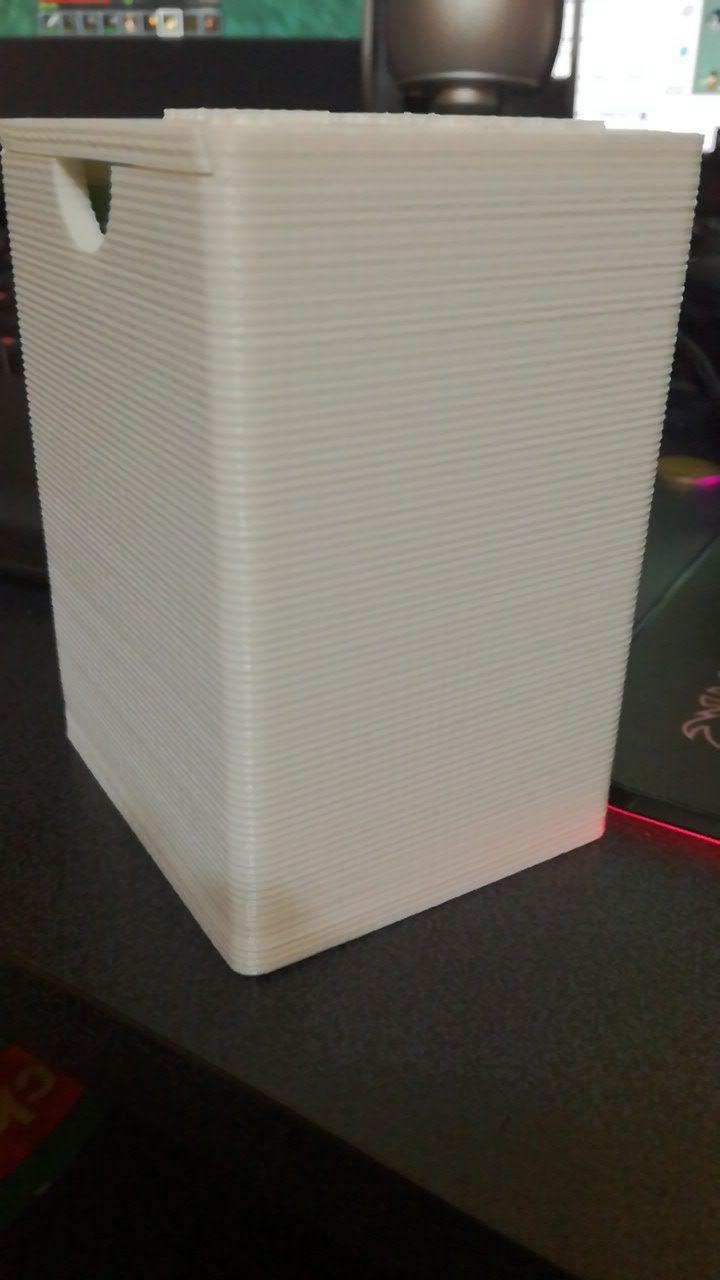

LilithITA ha pubblicato una discussione in Problemi generici o di qualità di stampa
Salve a tutti, Da un po' sto usando la mia stampante 3d, e dopo prove su prove non riesco a rimuovere il wobble dalle stampe... ho anche provato a stampare questo "coso" (termini tecnici) per migliorare la situazione ma niente... Vi allego il "coso" e la mia ultima stampa, spero mi possiate essere di aiuto. Grazie :D vide stampante.mp4 -

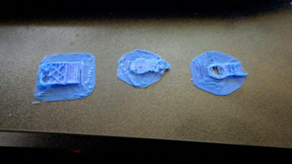

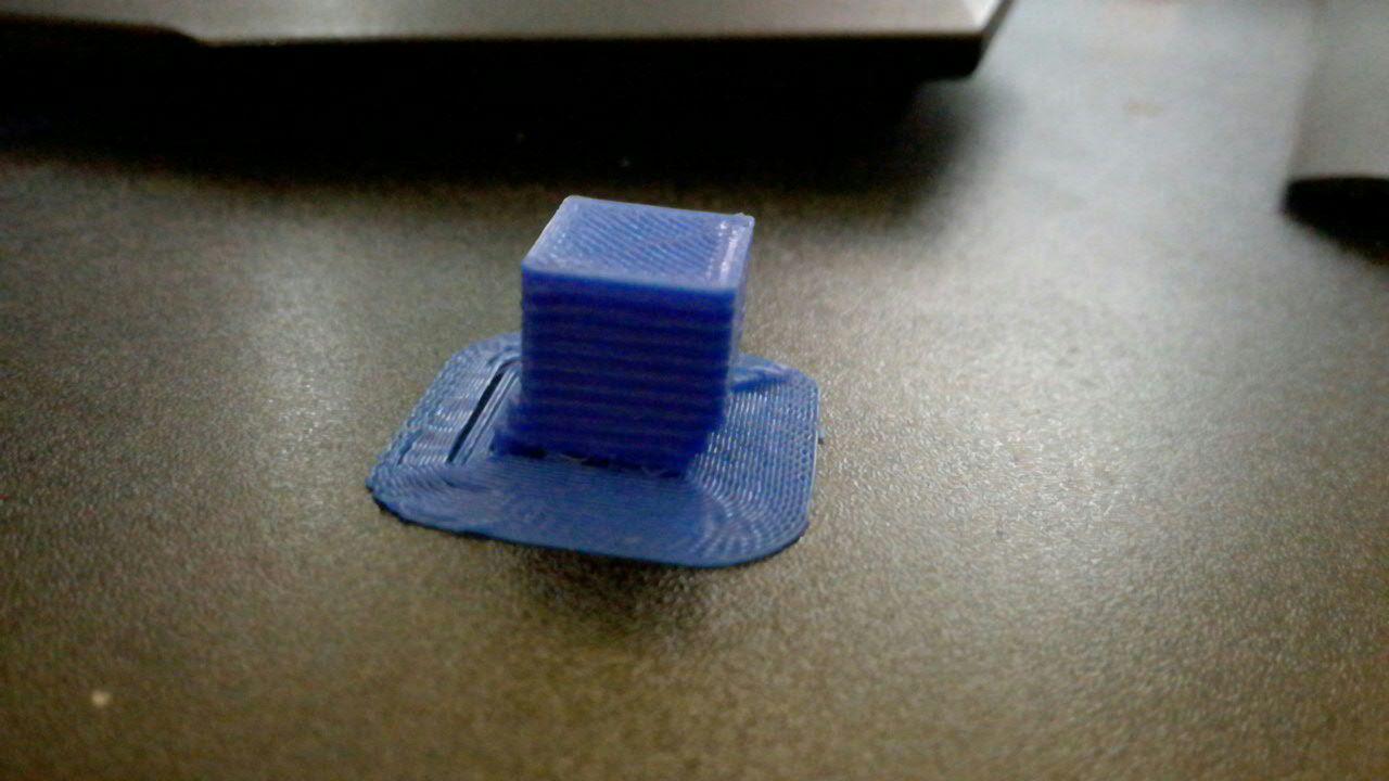

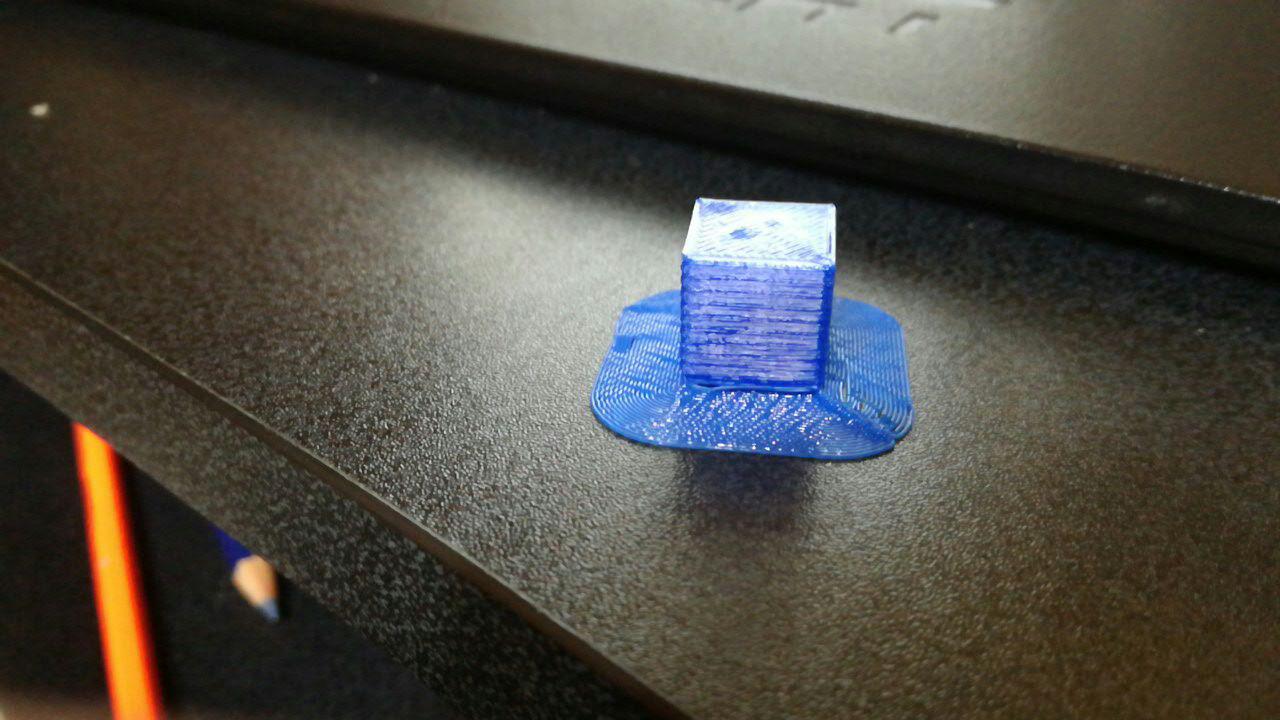

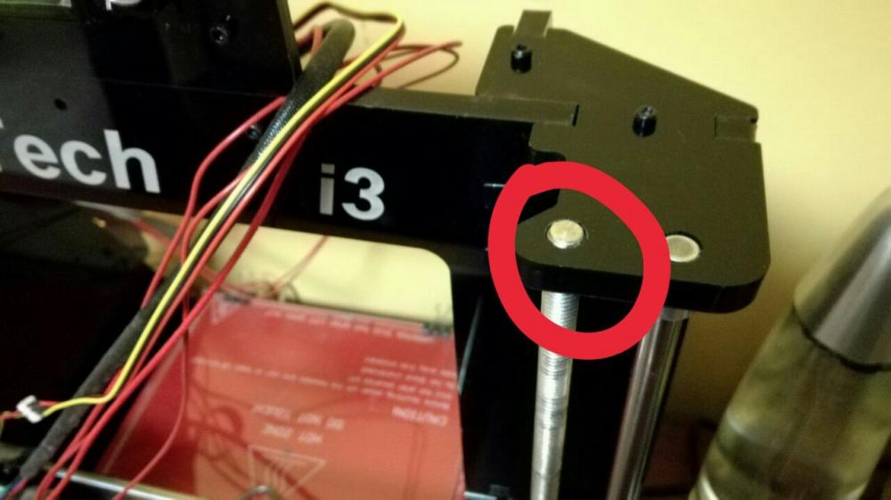

Buone notizie! siccome sono testardo (e faccio bene), ho ignorato la vref (anche perché ci ho capito poco xD) e ho cercato di trovare un modo per allentare leggermente la cinghia in modo da non sforzare il motorino (SPOILER:), ci sono riuscito. come in allegato ho allentato leggermente la vite (facendo attenzione a non allentare troppo), ora la cinghia è tesa correttamente. Alep aggiungi questo metodo per risolvere in caso non si riesca ad allentare la cinghia correttamente xD faccio un paio di prove per vedere se ho risolto definitivamente! GRAZIEEE 2 cose: cosa ha la vite è un po' "collassata", e la base del cubo ha un difettino (appena l'estrusore raggiunge la temperatura inizia ad estrudere la plastica facendo dei riccioletti, appena inizia a stampare danno problemi nel primo strato perché rimangono attaccati all'estrusore O.o) -
Problema cinghia prusa i3 Geeetech e stampa sfasata

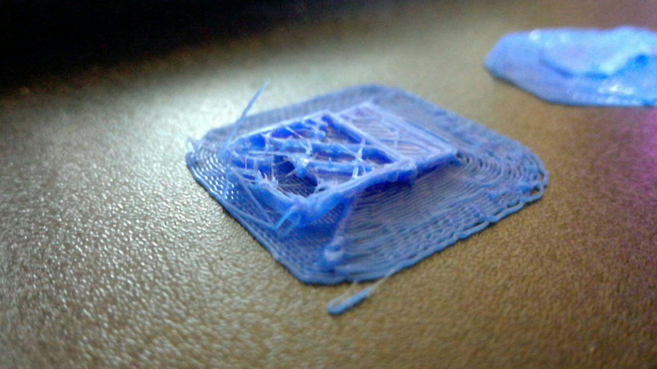

LilithITA ha risposto a LilithITA nella discussione La mia prima stampante 3D
allora, ho effettuato un altra stampa ed è andata meglio di prima (bene ma non benissimo), è ancora leggermente sfasata però solo all'inizio poi normale. Ho semplicemente lubrificato e allentato un po' la tensione della cinghia (ora mi sembra comunque troppo lenta), prima ho provato a lubrificare e basta senza allentare ma il problema non è passato, vi allego video e foto della stampa. cubo video 1.mp4 -

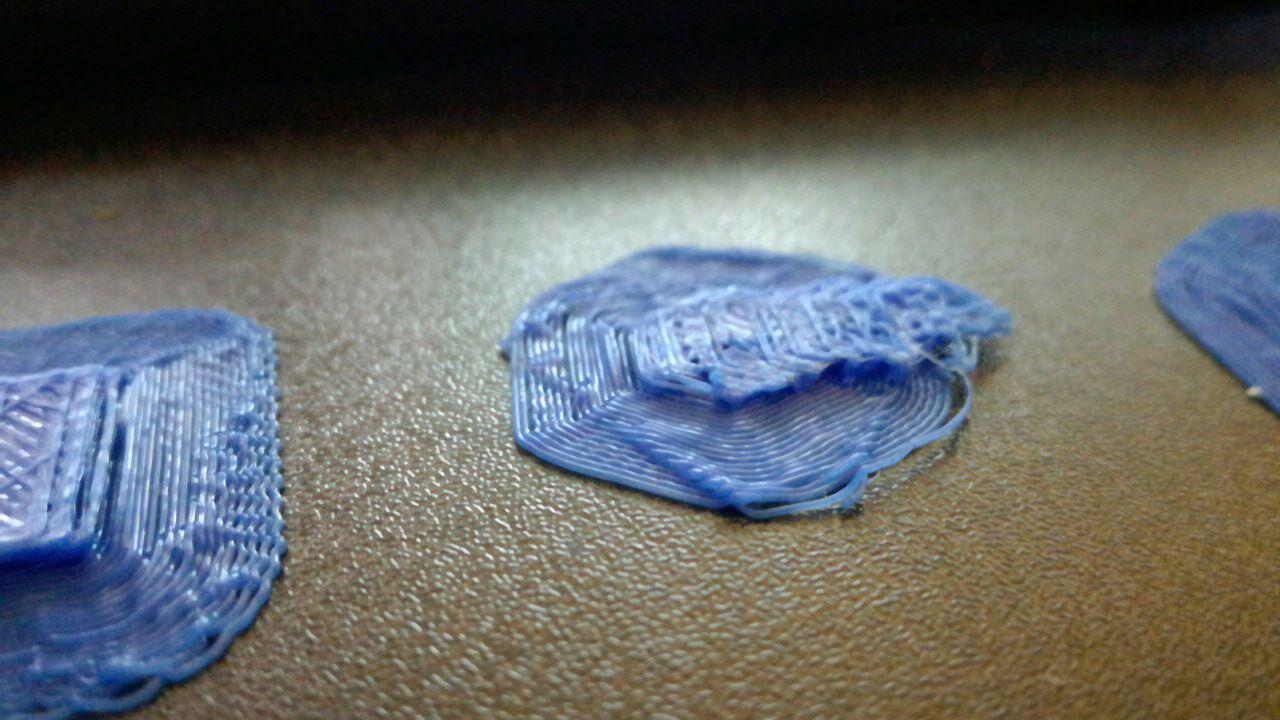

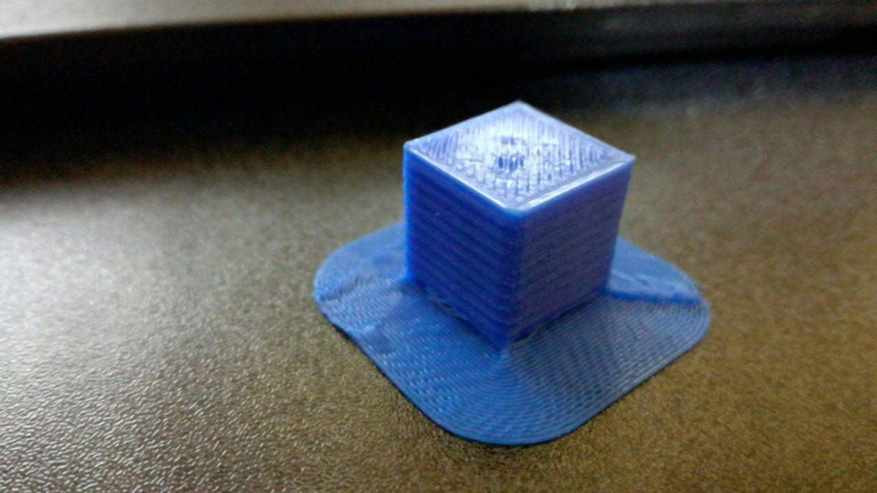

LilithITA ha pubblicato una discussione in La mia prima stampante 3D
Salve a tutti, ho montato da poco la mia stampante 3d, la cinghia nell'asse dell'estrusore la vedo un po' lenta, e penso sia quella la causa di uno sfasamento della stampa... Il vero problema sorge nel risolverlo! Appena stringo un poco la cinghia il motorino che la sposta non ce la fa più a spostala (spero di essermi spiegato bene), sento un ticchetto provenire dal motore e la cinghia non si muove. in allegato vi lascio le stampe so che il problema dei layer è un problema comune e mi scuso di aver creato un'altra discussione su questo (infatti ho provato ad informarmi e a sistemarlo da solo fallendo miseramente), ma non ho visto il problema del blocco della cinghia. -
