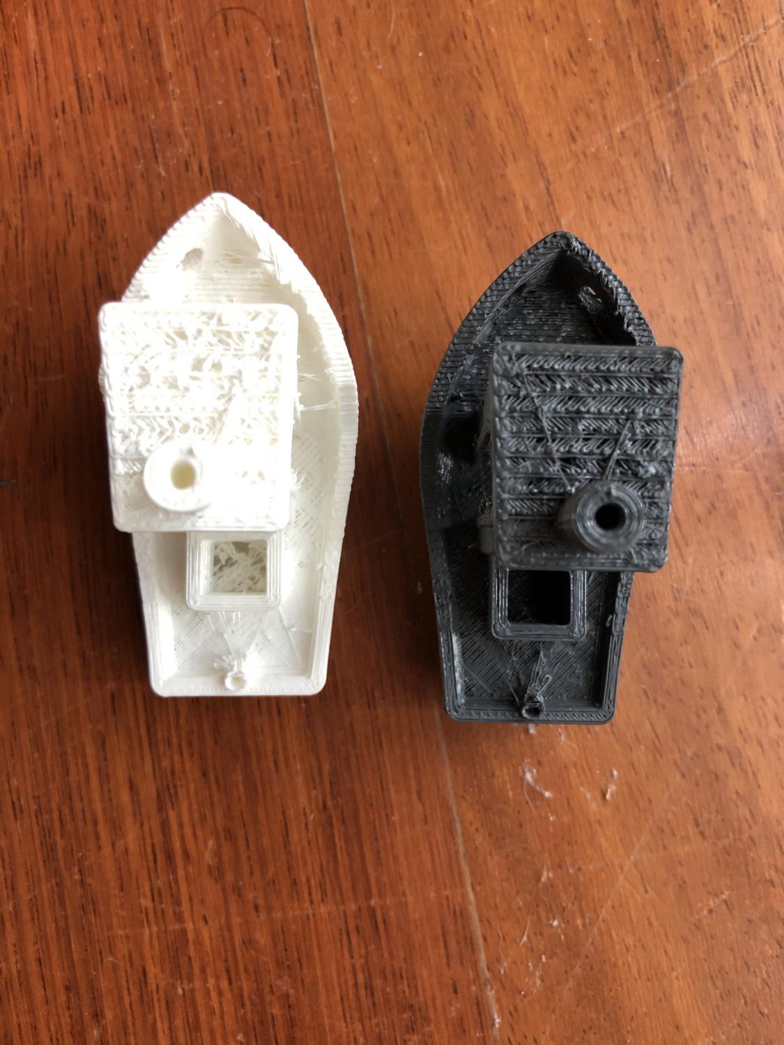

Si sì le barche sono simmetriche, sarà la videocamera. Anche io ho pensato alla Vref... cercherò di regolarla... nelle impostazioni slicer si, i parametri del nozzle e del filo sono giusti. Se qualcuno ha altre idee mi aiuterebbe molto! Grazie @marcottt -

Ciao a tutti, vi chiedo di aiutarmi perché sto impazzendo da una settimana... le mie stampe si presentano con layer troppo visibili, ed alcune volte sono presenti escrescenze (come se si estrudesse troppo filamento) mentre altre volte sono presenti mancanze di filamento (troppo poco filamento estruso). Spessissimo si bloccava il filamento all’interno dell’estrusore durante la stampa, così ho dovuto disabilitare la retrazione e il problema non si presenta più (a costo ovviamente di una maggiore post-produzione). Mi viene da pensare che il problema sia all’interno dell’estrusore. Come potrei eventualmente pulirlo? L’ho già smontato e pulito più volte con il bastoncino metallico, ho anche infilato un filettino di rame dentro il nozzle per cercare eventuali intasamenti ma niente, e il problema rimane. In ogni caso, i bordi delle pareti non combaciano, ed ottengo così pareti ruvide, ed è questo il vero problema che rende le stampe quasi inguardabili. I parametri di stampa che utilizzo sono estrusore a 210 gradi, piatto 60, e lo slicer è Cura. Ho provato a diminuire il flusso di stampa al 90% (barchetta bianca), ma non cambia rispetto al 100% (barchetta nera). Grazie per il vostro aiuto. -

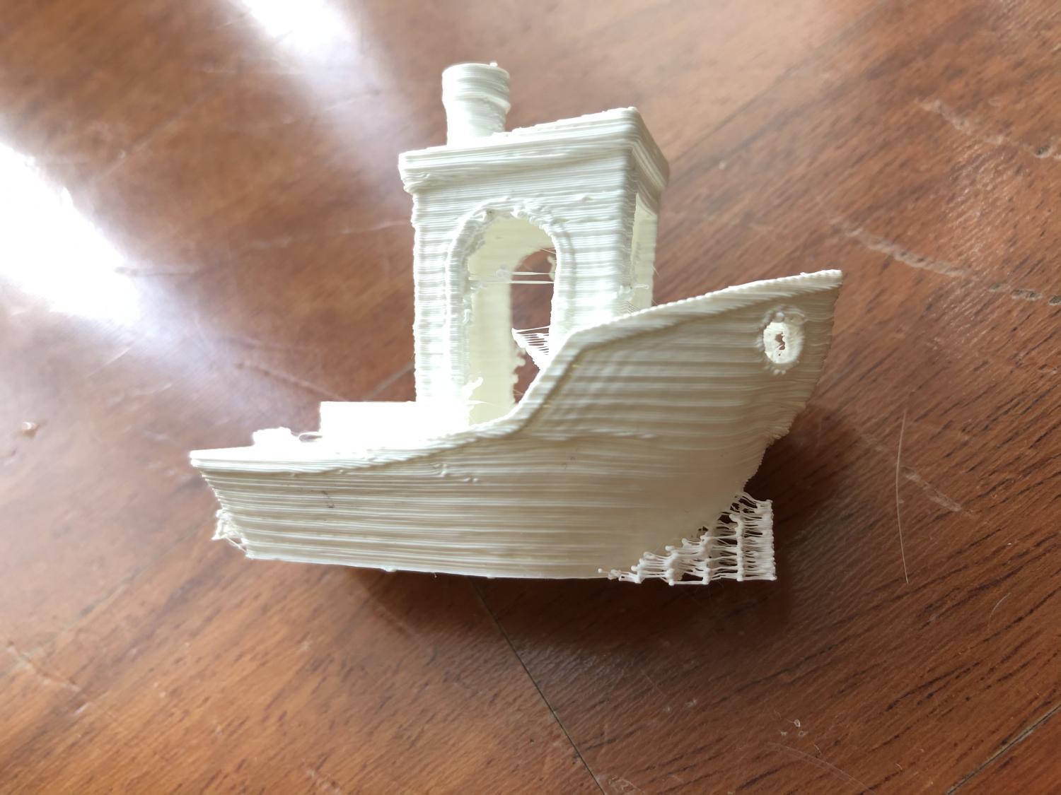

Ciao, ho trovato l'ingranaggio di trascinamento della puleggia che muove il piatto di stampa svitato, per quello i layer erano tutti sfalsati! L'ho stretto e ho provato a stampare la barchetta 3D benchy, è venuta davvero ma davvero bene. Sono proprio contento (finalmente). Grazie ancora per la disponibilità

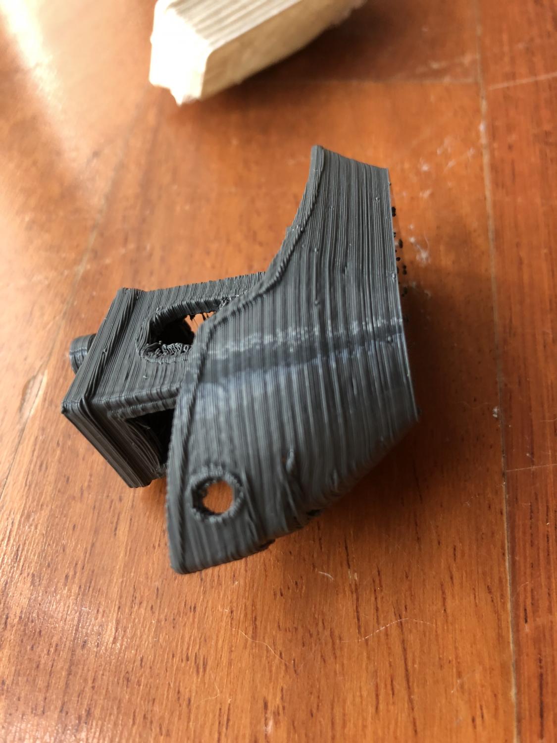

Ciao, ho controllato i parametri che possono portare a spostamenti dei layer (tutti tranne la vref), ho lubrificato gli assi e sistemato un po' i cavi, e devo dire che va un po' meglio. Il problema che però adesso mi salta all'occhio, mi sembra sia proprio un wobble... le "righe" sporgenti si vedono però solo su un lato della figura stampata, quello che scorre insieme al piatto di stampa (asse Y se non sbaglio), mentre lungo l'asse X le pareti sono quasi perfette. Mi viene da pensare che ci sia un problema nel motore che muove il piatto di stampa... vref troppo bassa forse? A quanto devo regolarla? Vi allego due foto in cui si vede bene la differenza tra le due pareti dell'oggetto stampato, grazie.

Ciao a tutti, vi chiedo ancora aiuto perché la mia geeetech i3 pro B ha un altro problema... quando stampa, alcuni layer sono del tutto sfalsati dagli altri, non penso sia un problema di z wobble... una perdita di passi forse? Vi allego una foto. Cosa posso fare? Grazie in anticipo PS: nella foto come vedrete il problema sta nel rettangolo al centro, ma poi per ogni altro rettangolo di questa stampa il layer si "sposta"

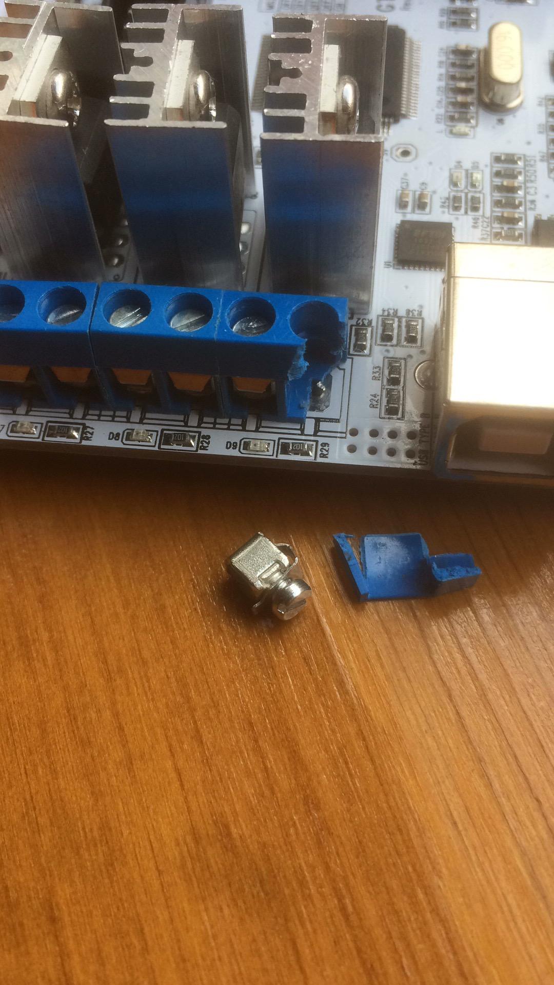

Scusa l'ignoranza... non sono molto esperto in questo campo Ti allego una foto della scheda, se ti va dimmi cosa ne pensi e soprattutto se secondo te è il caso di saldare (non vorrei fare ulteriori danni), oppure come hai detto tu cercare la soluzione hardware/firmware Il pezzo staccato é quello che collega alla scheda il cavetto dell'hot end. Io comunque provo a contattare anche il venditore e vedere cosa mi dice. grazie ancora se hai bisogno qualche altra foto te la mando
Ciao Alep ho controllato le connessioni dei cavetti ed infatti il collegamento alla resistenza era rotto. Appena ho dato mezzo giro di cacciavite il tutto si é staccato. Spero che la garanzia copra questo danno, perché ho visto che la scheda gt2560 costa un po'... Altrimenti sai se c'è qualche altra scheda simile? Oppure posso ripararla? Magari saldando a stagno il pezzo in cui inserisco il cavetto alla scheda Grazie mille
Salve a tutti, sono nuovo nel forum e spero di aver inserito il messaggio nella sezione giusta. Da due giorni la mia stampante Geeetech i3 pro B dopo circa 5 secondi di lavoro si blocca e sullo schermo lcd compare l'errore MINTEMP. L'ho utilizzata per circa tre settimane ed ha funzionato egregiamente. Essendo la mia prima stampante 3D non so come muovermi, ho letto che probabilmente un reset del firmware potrebbe risolvere il problema, ma per inesperienza non ho idea di come si faccia il reset del firmware. Secondo voi potrebbe essere la soluzione? Se si, come si fa il reset del firmware? Grazie in anticipo
