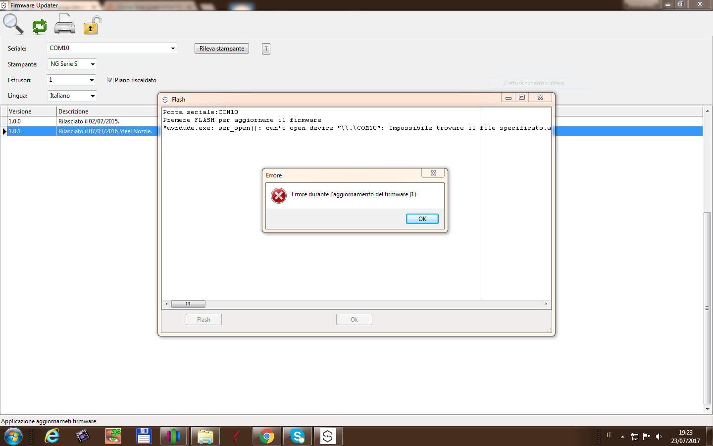

Montaggio Secondo estrusore su NG
Tortuca67 ha risposto a Tortuca67 nella discussione Problemi generici o di qualità di stampa
Ho risolto! Sarà utile a qualcun'altro... Non riuscivo fare l'aggiornamento dal programma di sharebot perché tenevo occupata la stampante con simplify3d..spento il programma tutto è andato a buon fine. Cmq il Supporto tecnico di Sharebot è stato paziente e gentilissimo, mi hanno mandato una foto della scheda con la posizione dei cavi da installare e mi hanno seguito passo passo. GRAZIE -
Grazie Alep , Cmq avevo già controllato e la porta com10 era già funzionante, tanto che la stampante funziona, ma non avevo mai provato ad aggiornarla... -
Tortuca67 ha pubblicato una discussione in Problemi generici o di qualità di stampa
Salve a tutti! Ho deciso di montare il secondo estrusore sulla mia Sharebot NG ,così ho chiesto al supporto tecnico di Sharebot se era possibile, il quale mi ha risposto nessun problema e mi ha indicato cosa ordinare per aggiungere il secondo estrusore.Bene.. a leggere le spiegazioni del supporto tecnico sembrava una cosa semplice invece non è proprio così.Ho problemi con il programma Firmware Updater scaricato dal sito e non sono sicuro di dove mettere i cavi nella scheda. Qualcuno di voi è riuscito nell'impresa? volevo capire dove sbaglio senza "stressare" il supporto tecnico di Sharebot . grazie Alessandro -
