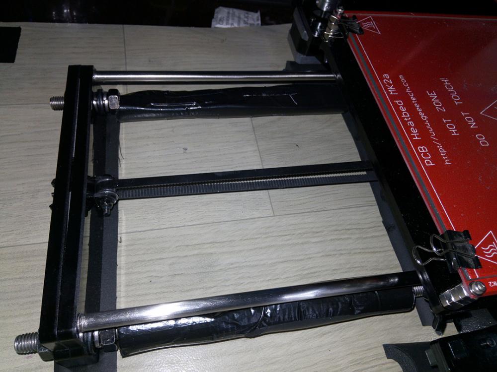

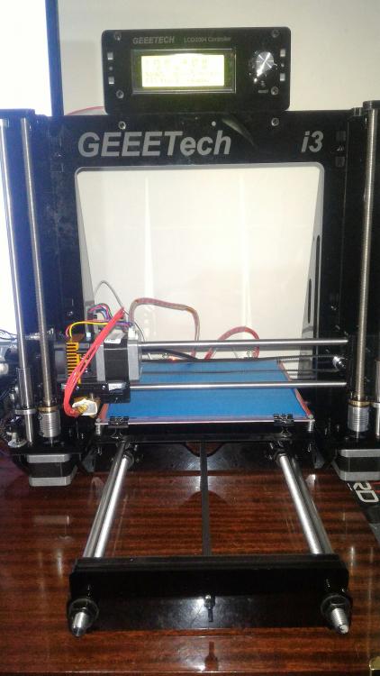

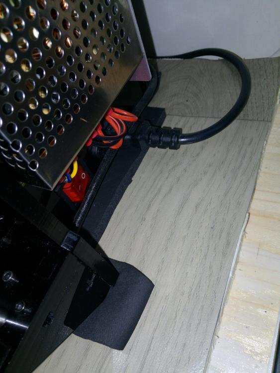

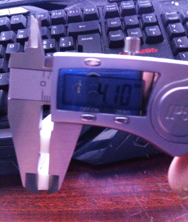

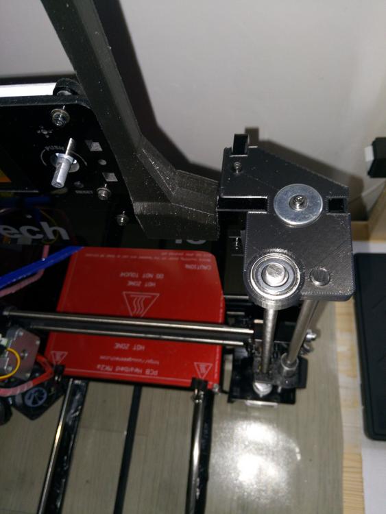

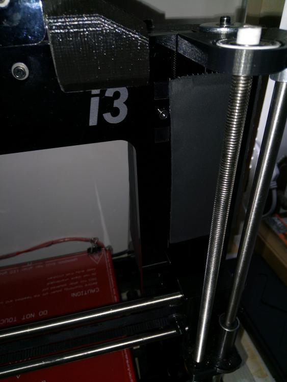

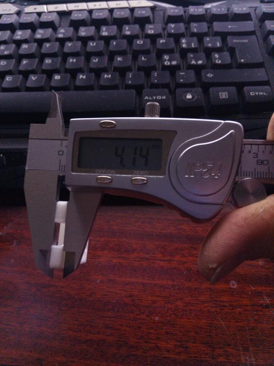

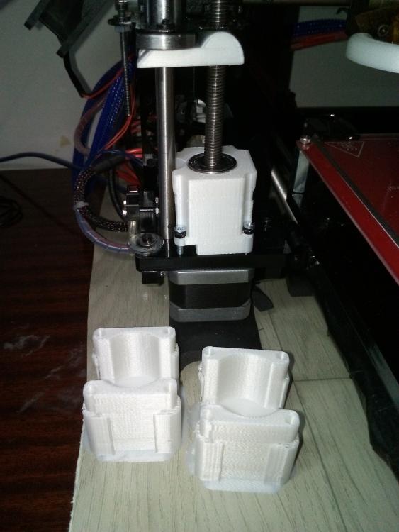

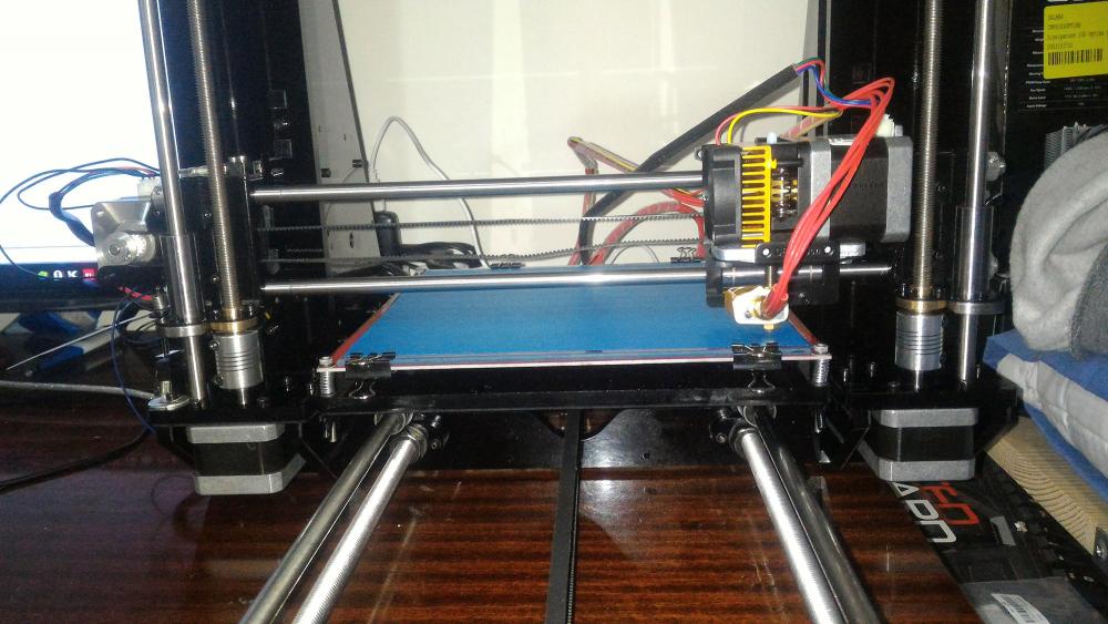

Eccomi qua, tra lavoro e impegni sono riuscito a dedicare un pò di tempo alla stampante. Il problema del modello di spiderman credo comunque che era, oltre al PLA senza raffreddamento, la troppa distanza del supporto dal modello. Quando mi andrà proverò a farne un altra copia. Nel contempo ho applicato vari fix. Piazzate 3 ventole che sparano sul PLA. Ho cambiato le barre filettate standard con quelle inox, lavorando in un brico ho quasi tutto quello che mi serve. Dunque sono andato con il mio calibro digitale e ho misurato quasi tutte le barre fino a che non ho trovato quella più spessa e l'ho smezzata. Le barre standard essendo più strette creavano più gioco all'interno del dado ottonato. Poi ho stampato gli anti wobble sia per l'asse Z sia per il Top Mount dove finiscono le barre filettate. Ho applicato i cuscinetti sui top mount e ho colmato i vari vuoti con il teflon per evitare ulteriori giochi. Quello che ho notato è che riscaldandosi il piano si dilata e quindi tende a scendere, per non fare lo Z ad ogni cambio temperatura ho dunque passato al calibro tutti i dadi da 6 che avevo per avere quasi lo stesso spessore e ne ho impilati 4 per ciascun lato, compresa una fila al centro del piatto. Gli ho avvolti nel capton in modo che non si muovano così è stato ottenuto un piano stabile. Ho infilato sotto alla stampante e intorno alle barre filettate della base del piatto, della Isofoam da 9mm, viene usata per i tubi isolanti per l'acqua onde evitare che si ghiaccino l'inverno ma è ottima anche come assorbivi vibrazioni, oltre al fondo di polistirene estruso duro da 2cm che già avevo sotto la stampante. Nelle zone vuote dell'acrilico ho anche applicato a random strisce di nastro isolante da 5mm anche questo assorbe vibrazioni. Ho ristampato i vari fix, quelli dell'asse z ne ho stampato uno all'inizio del piatto e uno alla fine in modo da avere maggiore distanza fra uno e l'altro, gli ho passati al calibro e devo dire che sono rimasto soddisfatto. A voi le foto. Ora sto stampando gli accoppiatori dei motori con le barre filettate, anche quelli creano wobble e vanno fixati :D -

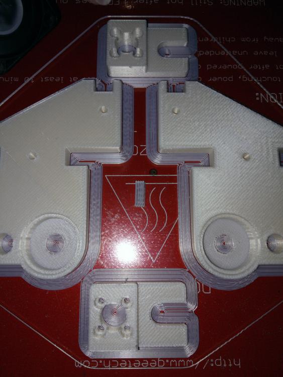

No no, il lato del modello di Stitch è stato stampato tutto sul supporto. L'originale è verticale ma sdraiandolo risparmiavo tempo e filamento. Le stampe mi vengono perfette tranne dove sono i supporti. Vedi lo Spider-man di sopra? Il supporto era sotto il mento e lì è venuto male infatti ho scartavetrato abbondantemente ma per il resto il modello è ottimo. Ti allego anche una foto. Stampato con PLA a 205C senza ventola sull'estrusore. Comunque oggi ho provato anche a stampare Stitch con l'HIPS che a parametri è simile all'ABS la situazione è migliorata di poco, quindi la stampa rimane indecente a vedersi. Allego anche i miei parametri di Slic3r così da capire se l'errore è lì -
