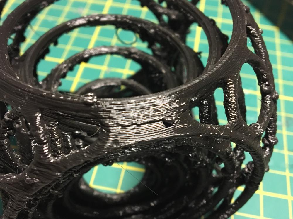

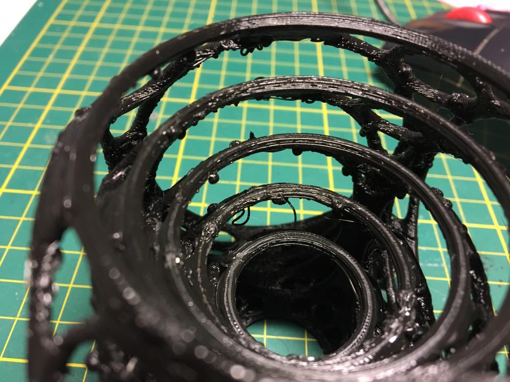

MisterMagoo ha risposto a MisterMagoo nella discussione Problemi generici o di qualità di stampa
Ciao a tutti, aggiornamento: sembra proprio fosse la comunicazione via USB, la causa di questi blocchi. Passando a stampare leggendo dalla SD a bordo, tutti i problemi sono spariti! (No, i motori non si scaldano, restano tiepidini per tutta la durata del "parto") Ciao! A.- -
Da USB! Dici che puo' dipendere da lentezze nella trasmissione, dovute al fatto che (che so!) il modello è molto complesso? Buona idea, posso provare a stampare dalla SD... -

MisterMagoo ha pubblicato una discussione in Problemi generici o di qualità di stampa
Ciao a tutti! Dunque: stampante Anycubic Delta Kossel, calibrata mi sembra molto bene, ci stampo (solo PLA) da un paio di settimane con grande soddisfazione. Risultati sempre ottimi, modelli ben rifiniti, etc. Come slicer uso CURA, versione 15. Ieri provo a stampare qualcosa di un po' piu' complesso, uno di quei modelli composti da vari cubi concentrici che ruotano uno nell'altro. Ne avevo gia' stampato uno piccolo, che era riuscito benone... provo a stampare questo più grosso, e ad un certo punto (dopo circa 1/4 di modello stampato molto bene) la stampante comincia a fermarsi, per pochi secondi, ogni 10 o 20 (a volte anche 5) secondi circa. Il problema è che durante questi secondi di pausa, il PLA fuso continua a fuoriescere: risultato, quello che vedete in foto. Modello completato, ma cosparso di questi "blob" orrendi! Ma che DIAVOLO puo'essere? Stampo a 200°. Mi sono detto "sta a vedere che per qualche motivo l'estrusore sente di non avere piu' materiale, e allora si ferma in attesa che arrivi", ma di materiale ce n'e' eccome, visto che FUORIESCE durante le pause! Voi direte, guardando il risultato: "questa stampante è in condizioni pietose", ma vi assicuro che i modelli piu' piccoli stampati PRIMA, ed anche il modello piu'piccolo che ho stampato DOPO, sono perfetti. Che cavolo puo' essere? :-) Grazie in anticipo! Ciao, A.- -

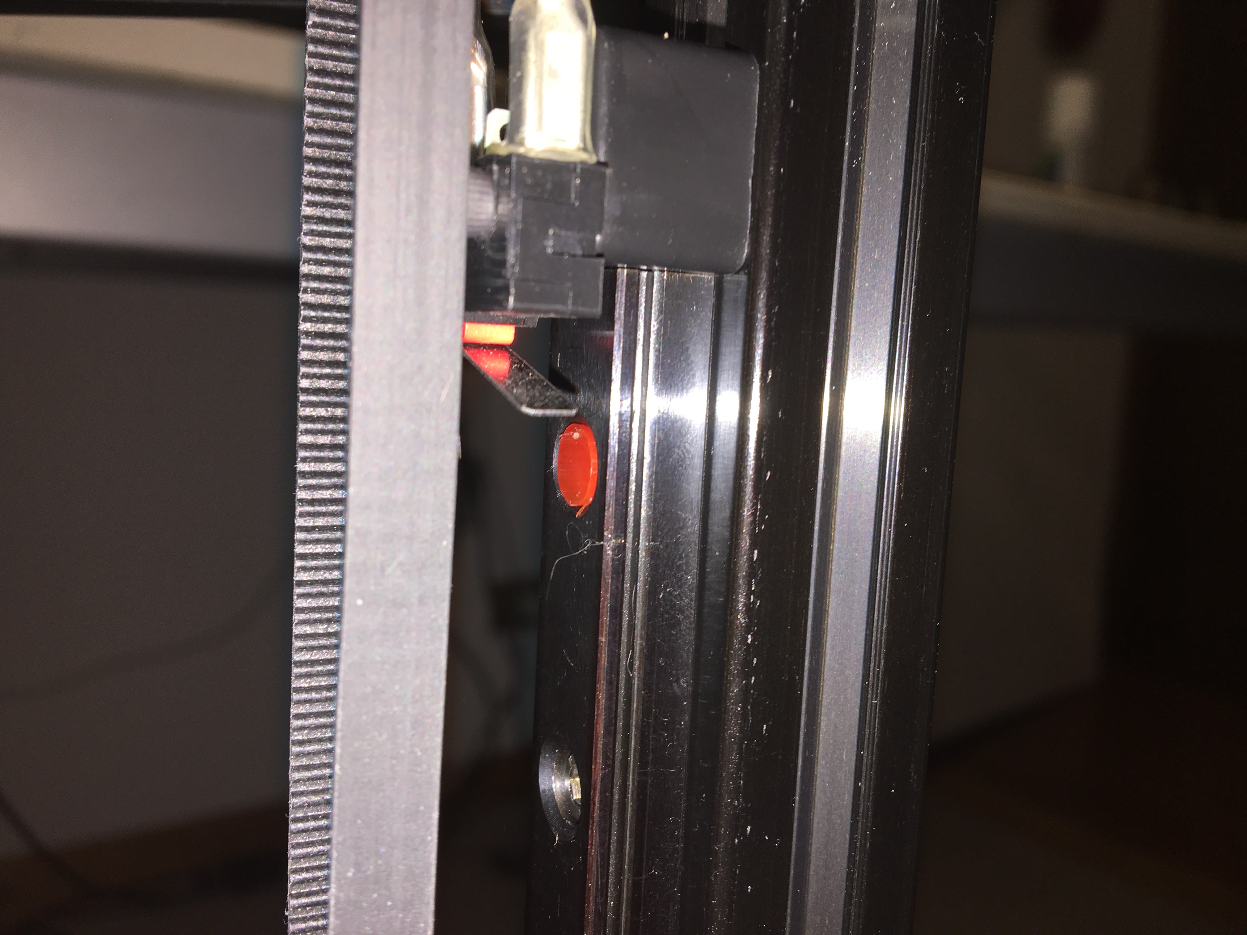

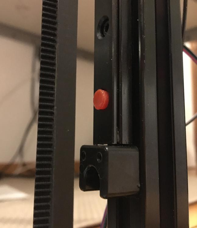

MisterMagoo ha risposto a MisterMagoo nella discussione La mia prima stampante 3D
Scrivo qua dentro la soluzione che ho trovato al problema, per aiutare futuri acquirenti di questa stampante che dovessero incappare nello stesso difetto :-) Il problema era legato a due PERNI di plastica rossa che si trovano alle estremità dei binari in cui scorrono i carrelli. Se la vite di tensione sopra al carrello è di un pelo TROPPO corta, tali perni impediscono al carrello di raggiungere il sensore di fine corsa! Me ne sono accorto osservando attentamente cosa succedeva al carrello: toccava si' il sensore, ma non riusciva a "spingerlo" in modo che si chiudesse! Basta tagliare con un taglierino tali perni, e TUTTO funziona alla perfezione. Allego foto dei perni, prima e DOPO il taglio :-) Grazie a tutti! Ciao, A.- -
Ok, grazie! Faccio un ulteriore controllo, ma i finecorsa sono arrivati con i cavi gia' collegati... ed inoltre, come spiego nel primo messaggio, quel che era un comportamento del solo motore Z è diventato (dopo l'allineamento) comportamento pure del motore Y! :-( Stasera controllo meglio, ma se premo A MANO il finecorsa, si ferma immediatamente... -
Certo, come vedi dal video il comportamento strano comincia ad averlo proprio nel momento in cui tocca il "limit switch". Quindi si', lo tocca eccome! Cosa vuol dire, scusa, "dovrebbe essere montato su NC"? -

MisterMagoo ha pubblicato una discussione in La mia prima stampante 3D
Ciao a tutti. Montata ieri la mia prima stampante 3d, una Anycubic Kossel Plus. Guardate nel video allegato che strano scherzo fa, quando "va a casa" (comando G28 in Printrun): https://www.youtube.com/watch?v=cJu9Aq7rTfw Lo fa SOLO col motore Z. Gli altri due sono OK. Ho verificato cento volte, il cablaggio dei limit switch è corretto. Ma che cavolo puo' essere? Dopo aver fatto l'allineamento, ha incominciato a farlo ANCHE sul motore Y: https://www.youtube.com/watch?v=bkvV-hNYllo L'assistenza mi ha detto "verifica i cablaggi, e verifica anche se le cinghie sono correttamente tese" A me sembra proprio siano correttamente tese, ma come lo capisco? :) Inoltre: questo difetto lo fa con la cinghia TROPPO o POCO tesa? Grazie! Ciao, A.-
