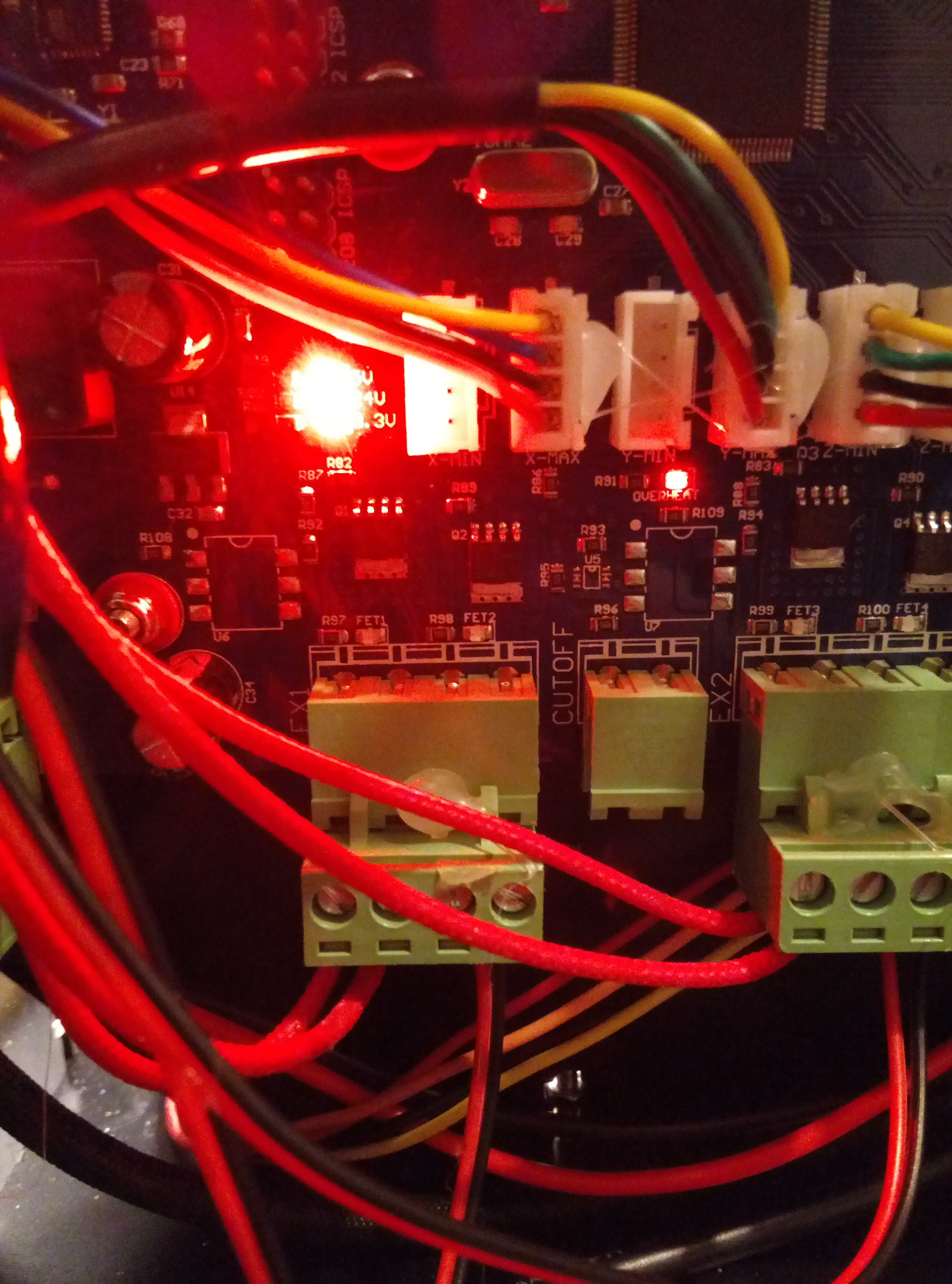

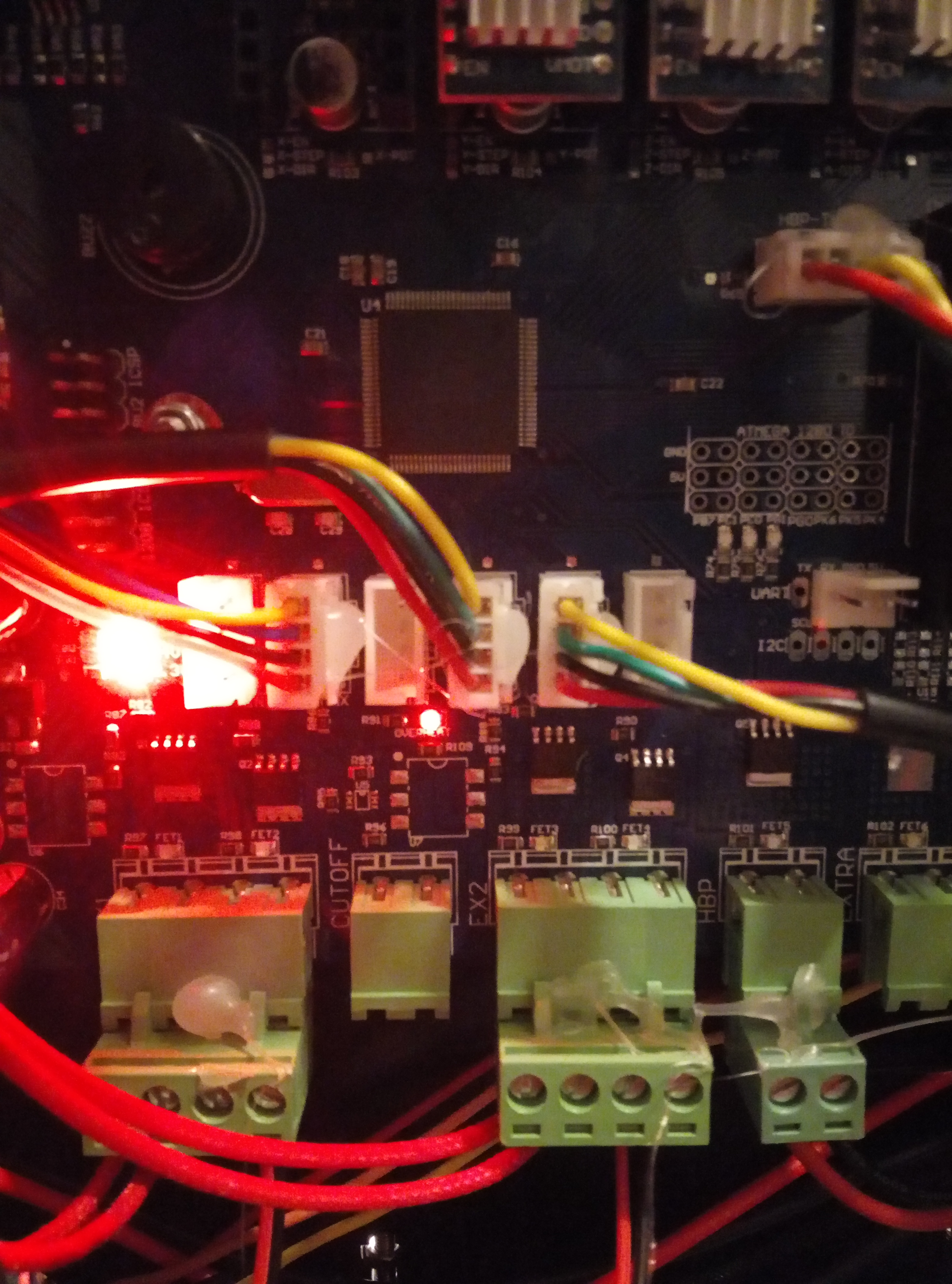

ieri mi si è bruciato tutto! CTC Replicator
Snowblind ha risposto a Snowblind nella discussione Hardware e componenti
oggi è arrivata la scheda di ricambio, ho rimontato tutto e pare che vada bene, però da subito si sono accesi i led rossi dei 3 voltaggi e quello dell'overheating... La stampante pare funzionare, ma questi led rossi non mi piacciono proprio, che ne dite? -

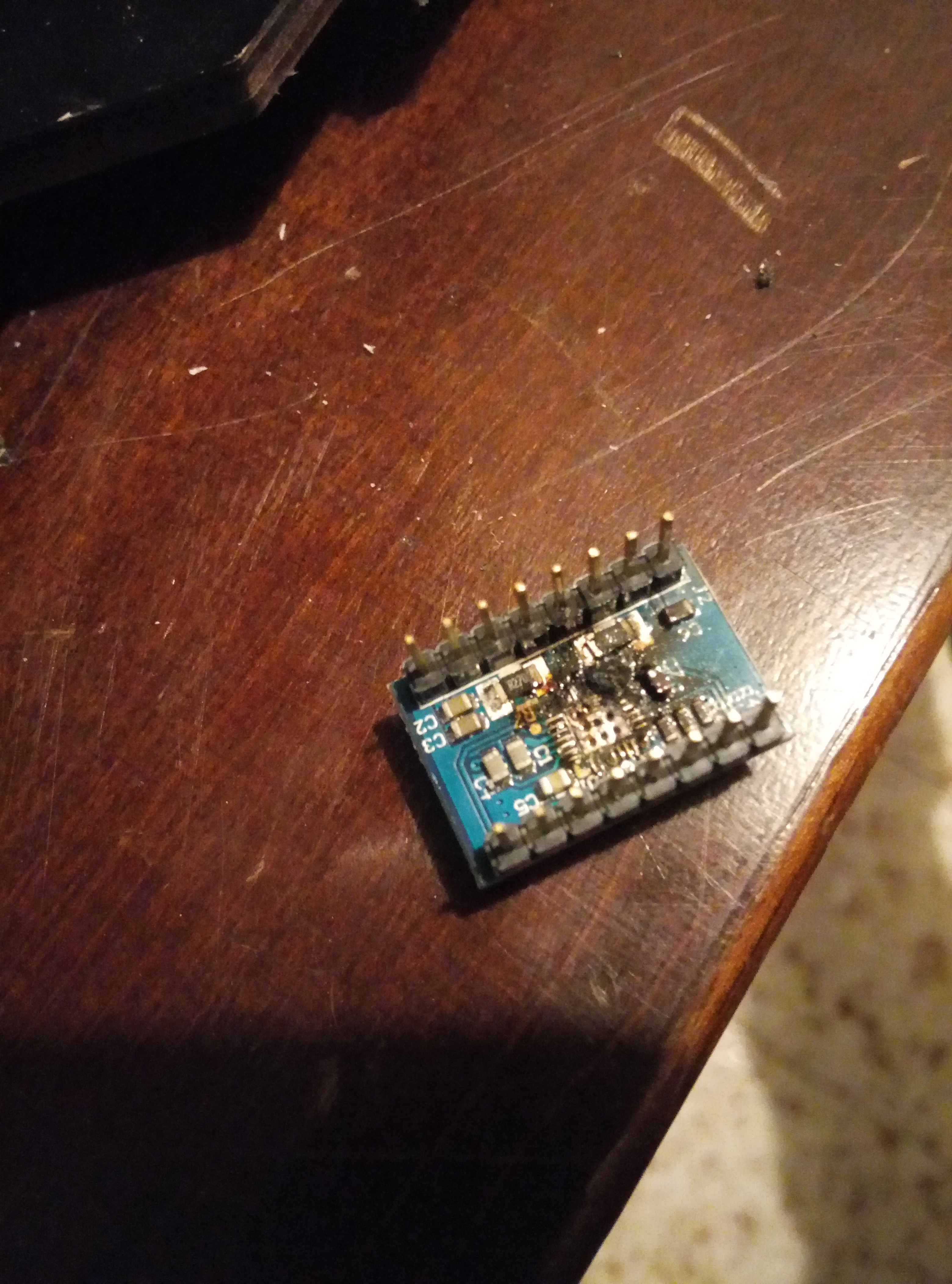

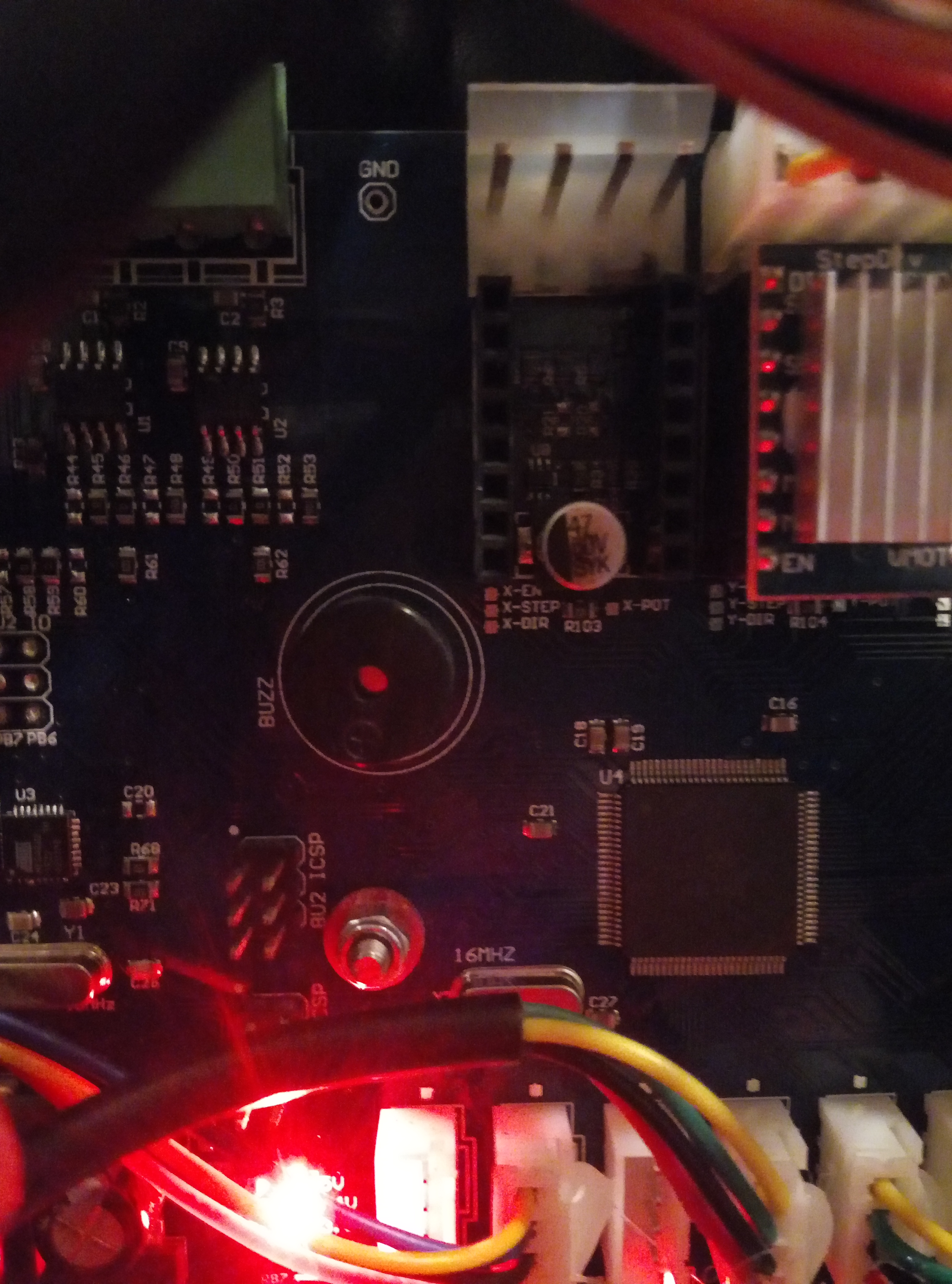

Snowblind ha pubblicato una discussione in Hardware e componenti
ieri, tra un setting e l'altro ad un certo punto puzza fortissima di bruciato da sotto la scheda madre, fischio di allarme e display impazzito (tutto bianco). spengo al volo, giro sotto e vedo una scintilla proprio sotto il driver dell'asse X. Stacco il cavo dell'alimentazione e vado a vedere. Stacco il driver ed il potenziometro che sta sotto è annerito e mezzo bruciato. provo a riaccendere e parte un fischio continuo di allarme e restano accesi i led della scheda di overheating (tutti quelli rossi). Provo a sostituir quel driver con uno degli altri e sempre stessa solfa. Insomma mi sa che ho bruciato la scheda madre, non credo che me la sono cavata solo col driver. Come faccio adesso? ricambi dove? -
