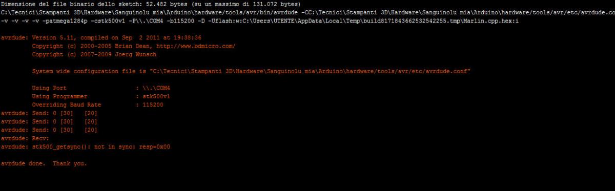

  4. sto provando a resettare il controllore manualmente e in diversi tempi ma nulla. mi piacerebbe sapere cosa significa quella notifica che mi invia Avrdude avrdude send 0 [30] [20]
  5. non riesco a mandare i valori dall'IDE arduino, settati nel configuration.h di Marlin. la risposta è sempre not in sync ho provato a cambiare tipo di Arduino nel menù Strumenti, ho settato diversi Baud Rate sulla configurazione della Boards e sulla porta COM, ho staccato tutti i collegamenti sulla Sanguinololu 13a e persino a togliere i Pololu A4988, persino l'alimentazione. Pronterface si collega, posso leggere i dati dalla EEPROM e scriverli ma l'IDE di Arduino non si collega!! C'è qualcuno che ha avuto lo stesso problema? è colpa dell'ATMEGA 1284p che si è bruciato? L'11 Agosto sono riuscito a scrivere Marlin, lo ltto con pronterface dopo non sono più riuscito a sovrascriverlo.

  10. sto facendo le prime stampate di prova, tutto bene
  11. penso che il bootloader fosse già scritto perchè ho preso un kit completo ho rifatto la prova di stampa e non si è bloccata, doveva essere il cavo USB mi mancano tante altre calibrazioni ma grazie alle vostre risposte posso andare avanti
  12. ho cambiato cavo e porta ma le risposte sono sempre uguali

  14. il valore 115200 è il baud rate allego la schermata che appare quando carico Marlin
