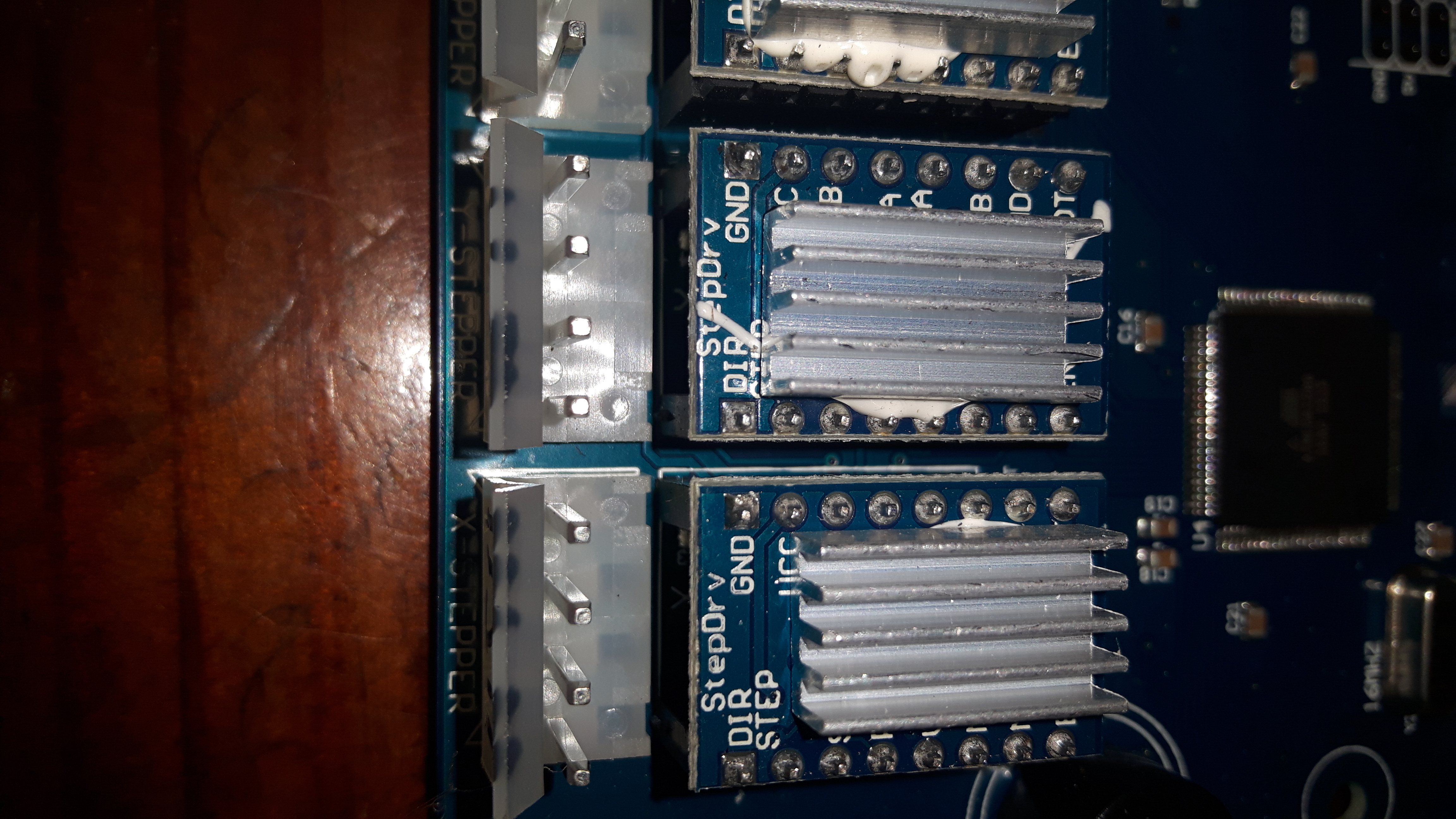

  1. Grazie mille per la spiegazione seguirò il tuo consiglio. Grazie

  3. No non funziona nemmeno senza driver. Anche se ho provato a far partire una stampa i motori non si muovono ma regola correttamente la temperatura e la mantiene https://postimg.org/image/vdlpf7gj9/ Ecco la foto
  4. Ho trovato il problema.. mancava fisicamente il driver (a4988) dell' estrusore... Ho contattato il venditore che prontamente mi ha risposto che me lo avrebbe mandato. Oggi, dopo un paio di giorni, arriva un pacco a casa mia lo apro, e con mia grande sorpresa trovo una scheda nuova ( completamente diversa dalla mia gt2560 ) senza nessuna identificazione ... decido di smontare un driver nuovo driver (anche questo mai visto) e montarlo sulla mia. mi accorgo che non c'è il trimmer per la regolazione della vref (credo sia un drv ) Facendola breve decido di provare ugualmente Risultato la stampante si collega al PC ma non si muovono più i motori tramite pronterface Ho letto che i driver drv devono essere montati in un senso altrimenti non funzionano. ho girato il driver e la stampante all' accensione emette un fischio, tipo allarme .. Qualche info/consiglio Ho fatto danni sulla scheda? Una foto

  6. Buon giorno a tutti. Ho un problema con la mia stampante modello ctc diy. Premessa è la mia prima stampante. Su internet non riesco a trovare sufficienti informazioni, e quel poco che ho trovato, sono frammentarie e mi creano solo più confusione. Monto una scheda gt2560 utilizzando il programma pronterface riesco a far muovere tutti gli assi in direzione dei finecorsa, ma non riesco a far muovere l' estrusore. Quando vado in stampa raggiunge la temperatura impostata e muove correttamente tutti gli assi tranne il motore dell' estrusore che non ne vuole sapere di girare (mk8) Leggendo in vari forum mi sono convito che dipendesse dal firmware..... ho scaricato arduino 1.06 e varie versioni di marlin, ma il risultato è stato sempre lo stesso errore : timeout. Senza riuscire a completare il caricamento. Dopo diversi tentativi (inutili) arduino mi restituisce l'errore : porta COM in uso da altre applicazioni (probabilmente perché entrava in loop l'errore precedente.....boh...) Qualcuno può aiutarmi per favore ..trovo difficile reperire anche guide che aiutino i profani come me ad entrare in questo mondo ... Grazie mille
