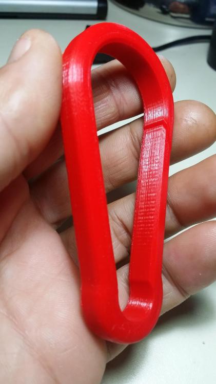

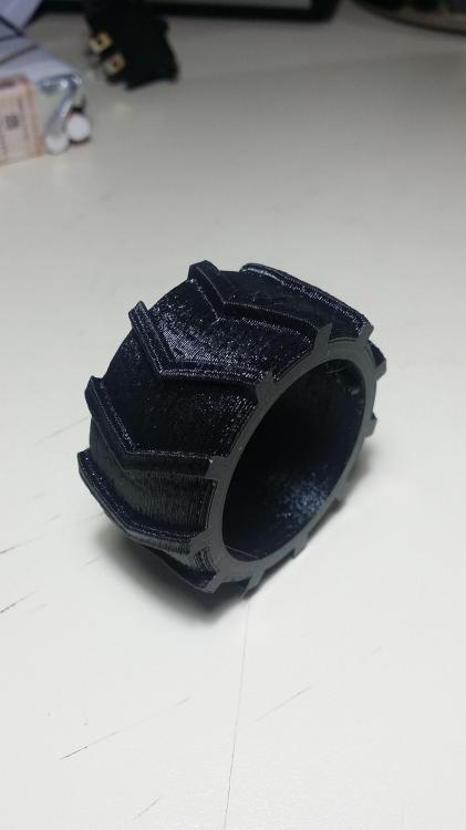

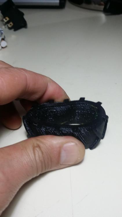

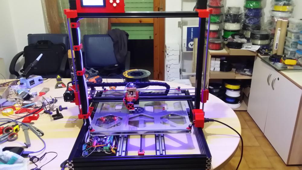

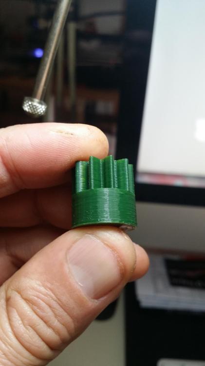

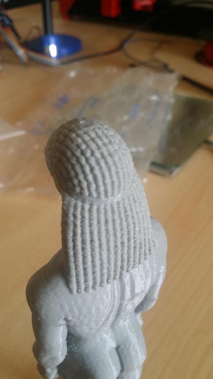

	  Stampante 3dmaker Ichnos Mdeltaforce ha pubblicato una discussione in Problemi generici o di qualità di stampa Salve a tutti. vorrei condividere con tutti voi i risultati ottenuti con la nostra stampante 3dmaker Ichnos M. La stampante ha un volume di stampa di 40 x 40 x 30 cm, elettronica Pibot, nozzle da 0,4. Il moschettone è stampato con PLA layer a 0,1mm, i pezzi in verde (ingranaggio e X idler) in PLA con layer 0,2 mm, la ruota è stampata in Filaflex a 0,3 mm di layer; la statua (di cui non sono molto soddisfatto a causa del PLA scadente) è stampata con PLA e layer 0,1 mm (18 ore di stampa).
