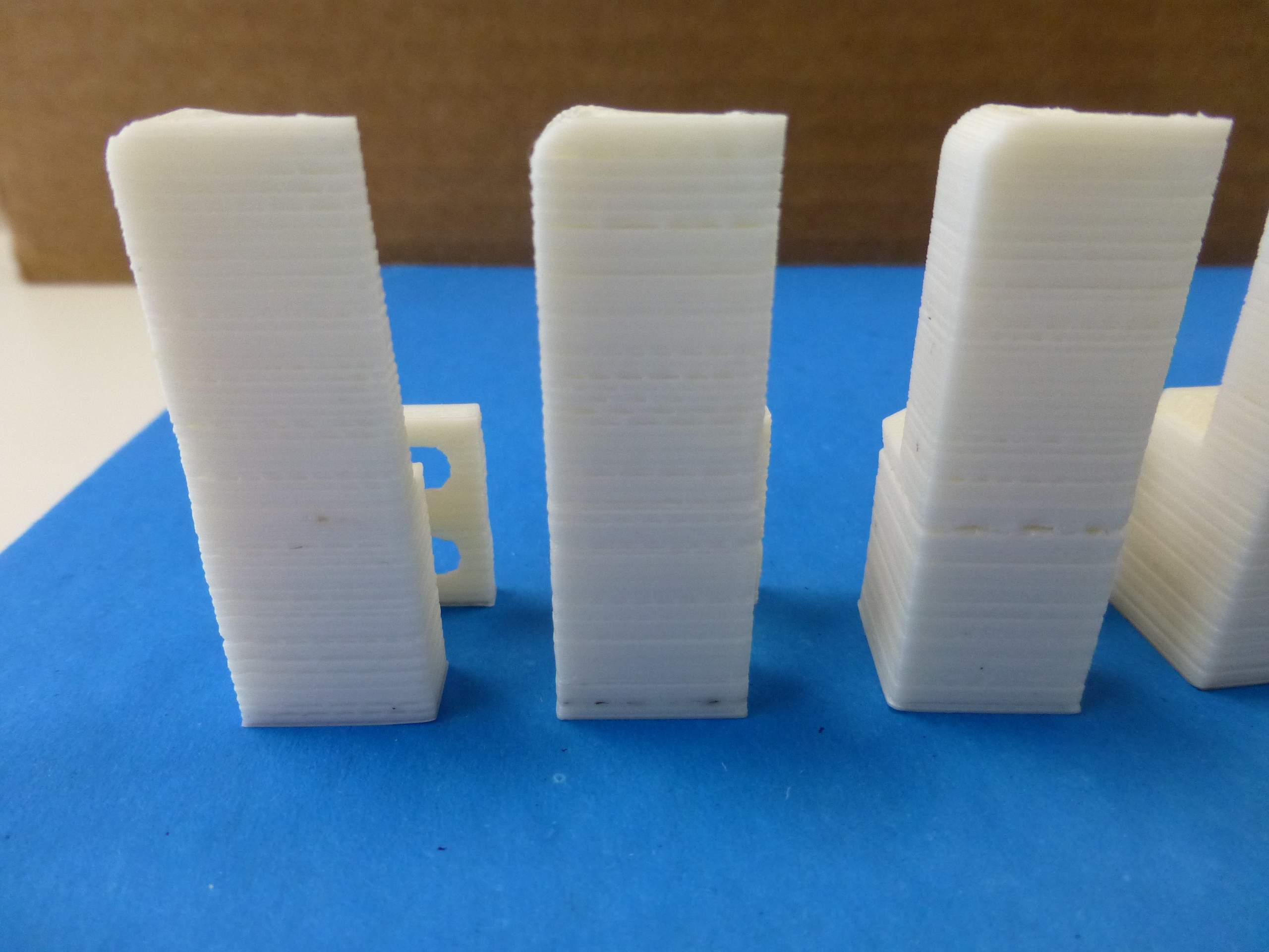

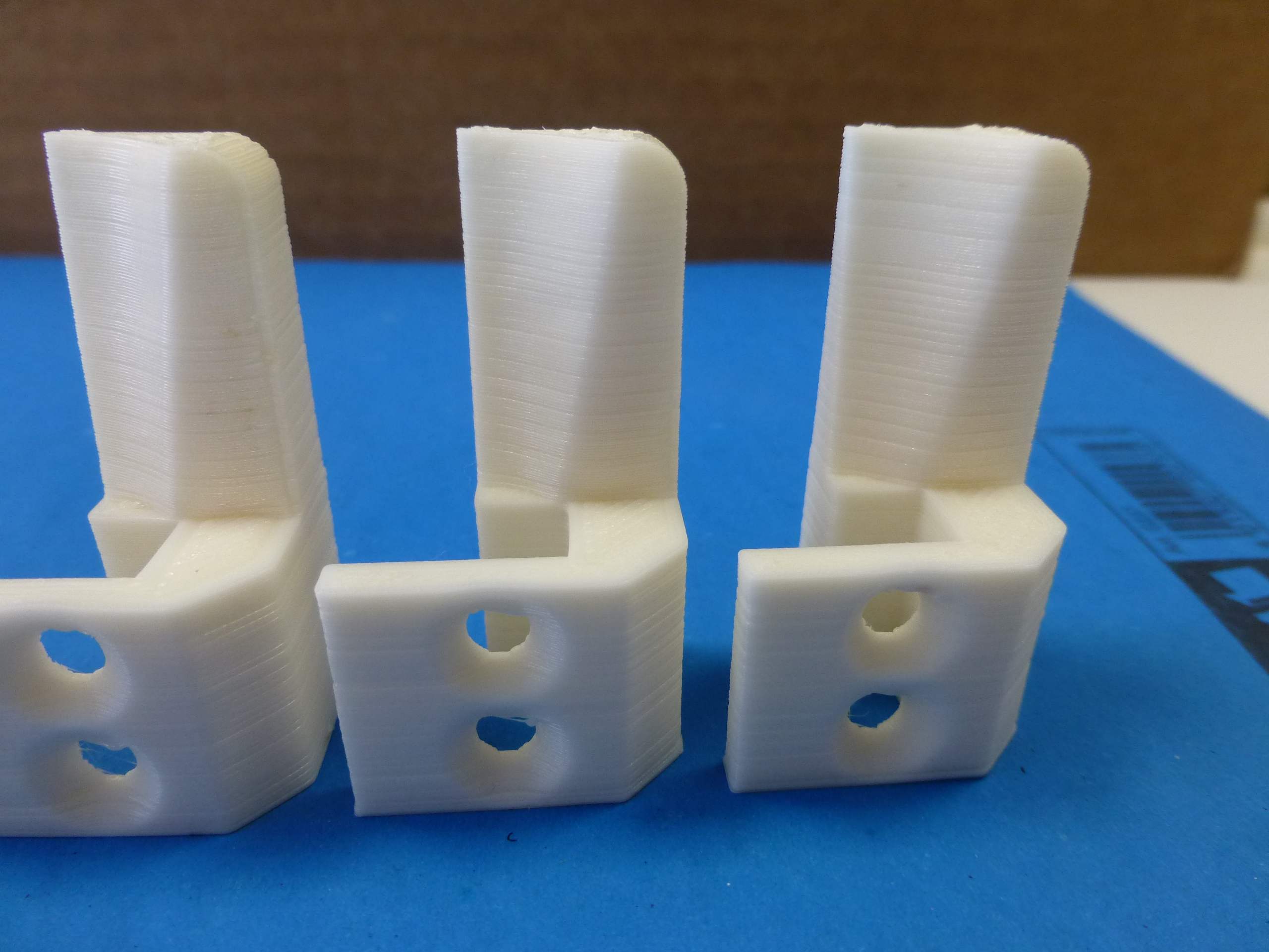

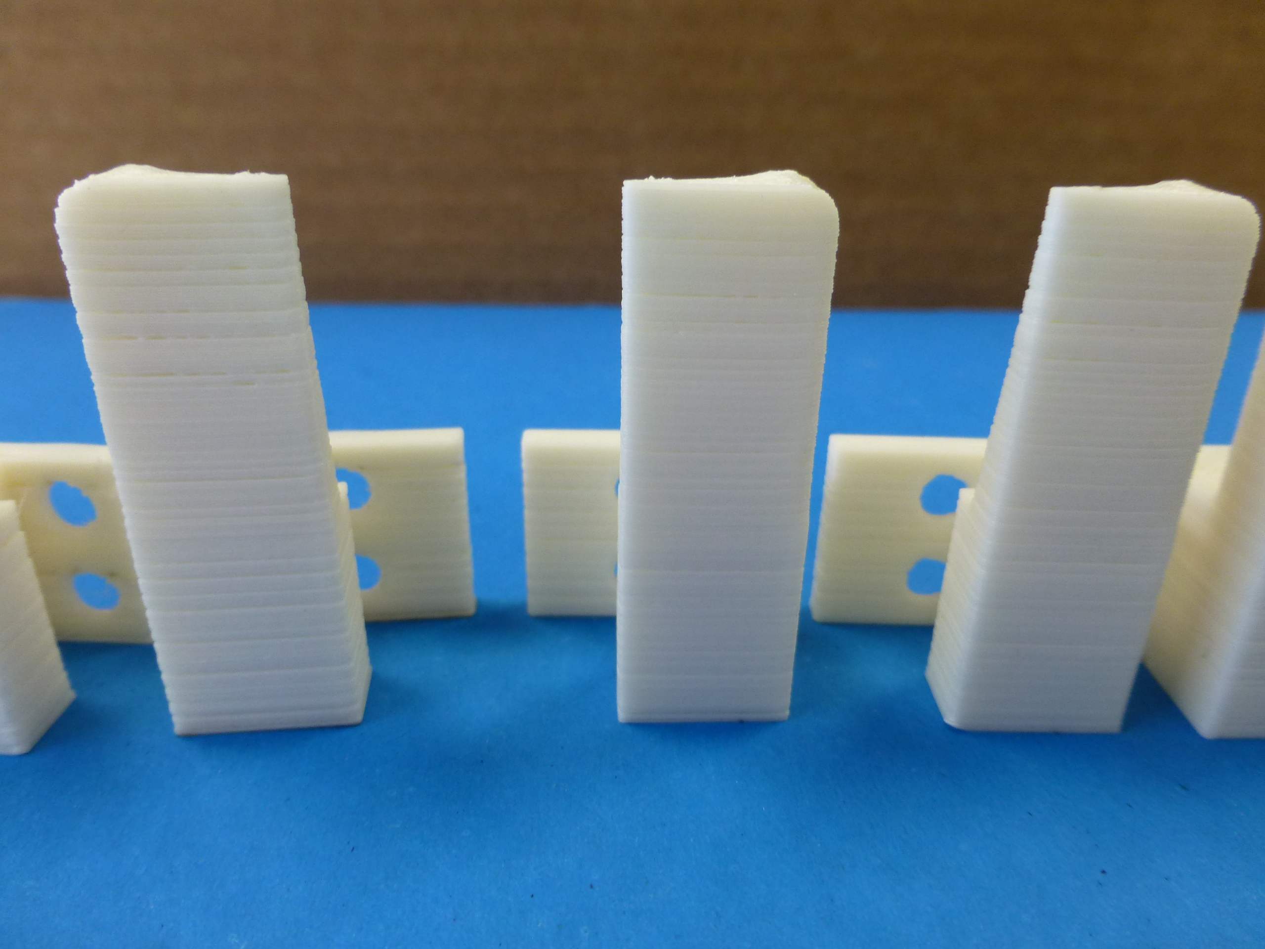

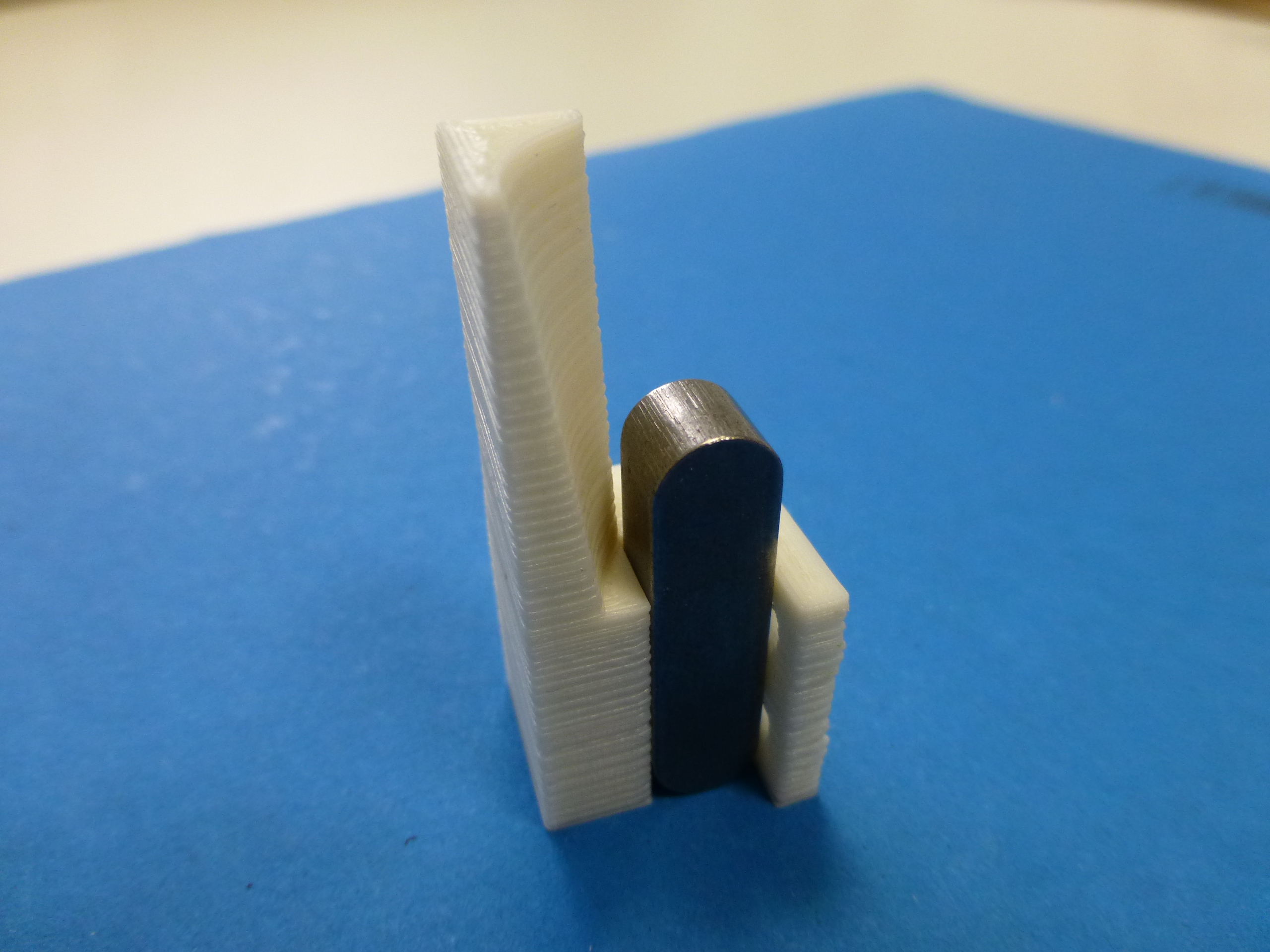

  1. Grazie ragazzi,. sono sincero pure io...neanche a me piacciono!!! abbasseresti la velocità? sto stampando a 20mm/s provo a a10? perchè mi dici di stampare più pezzi per volta?cosa può migliorare? Ed infine: ho provato ad abbassare il layer a 0.1 esteticamente il pezzo è venuto meglio, ma perde un pò di geometria.(domani allego foto) Per ora con l' ABS gli unici parametri che hanno migliorato (minimamente) la stampa son stati la temperatura di estrusione (portata a 245°) e il flusso (portato a 1.05). Salvo altri interventi incomincerò a modificare i parametri di velocità Grazie mille per ora e a presto!
  2. Ciao, e grazie per l'interessamento ugello 0.4 layer 0,2 Attendo consigli!

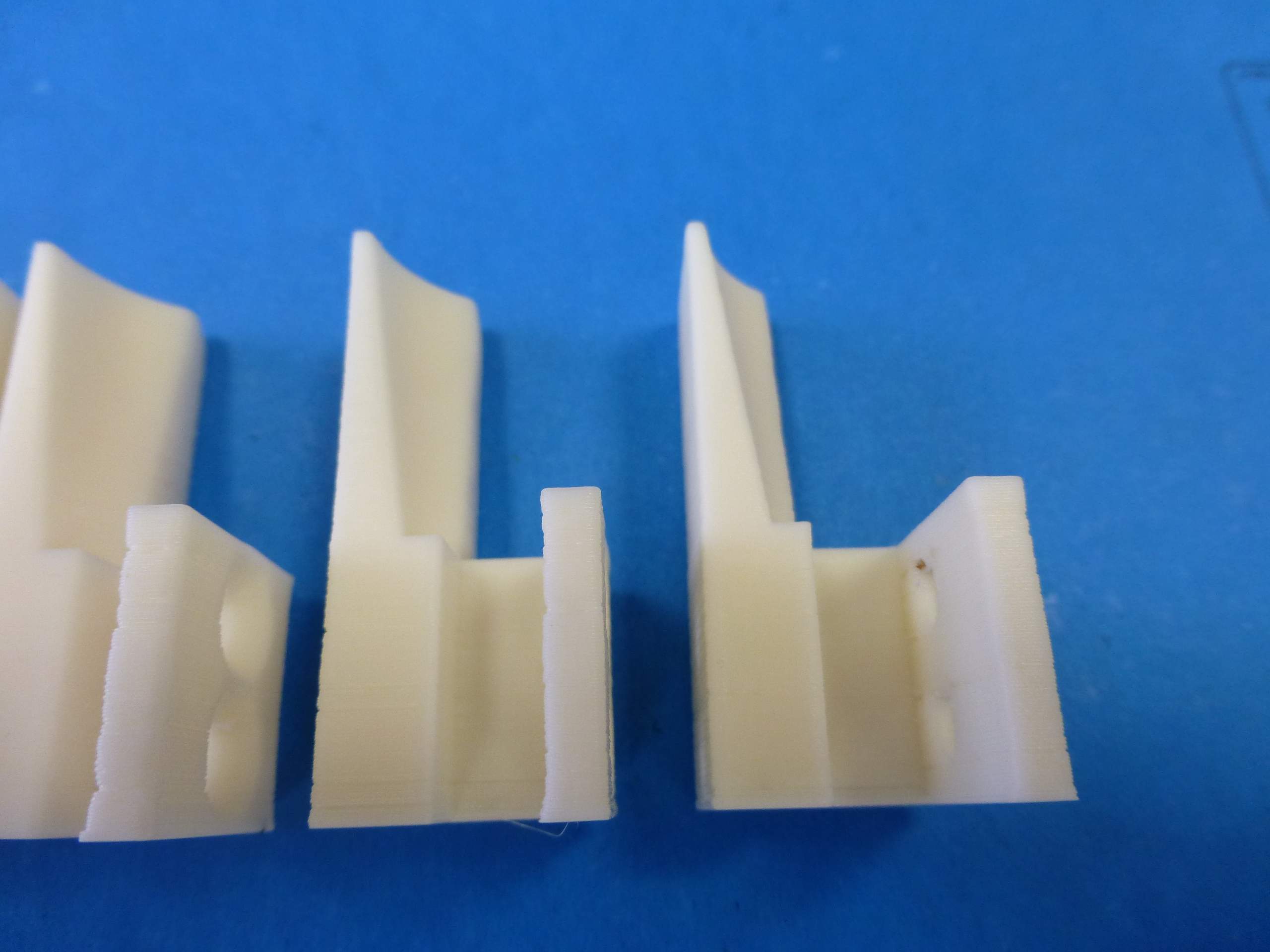

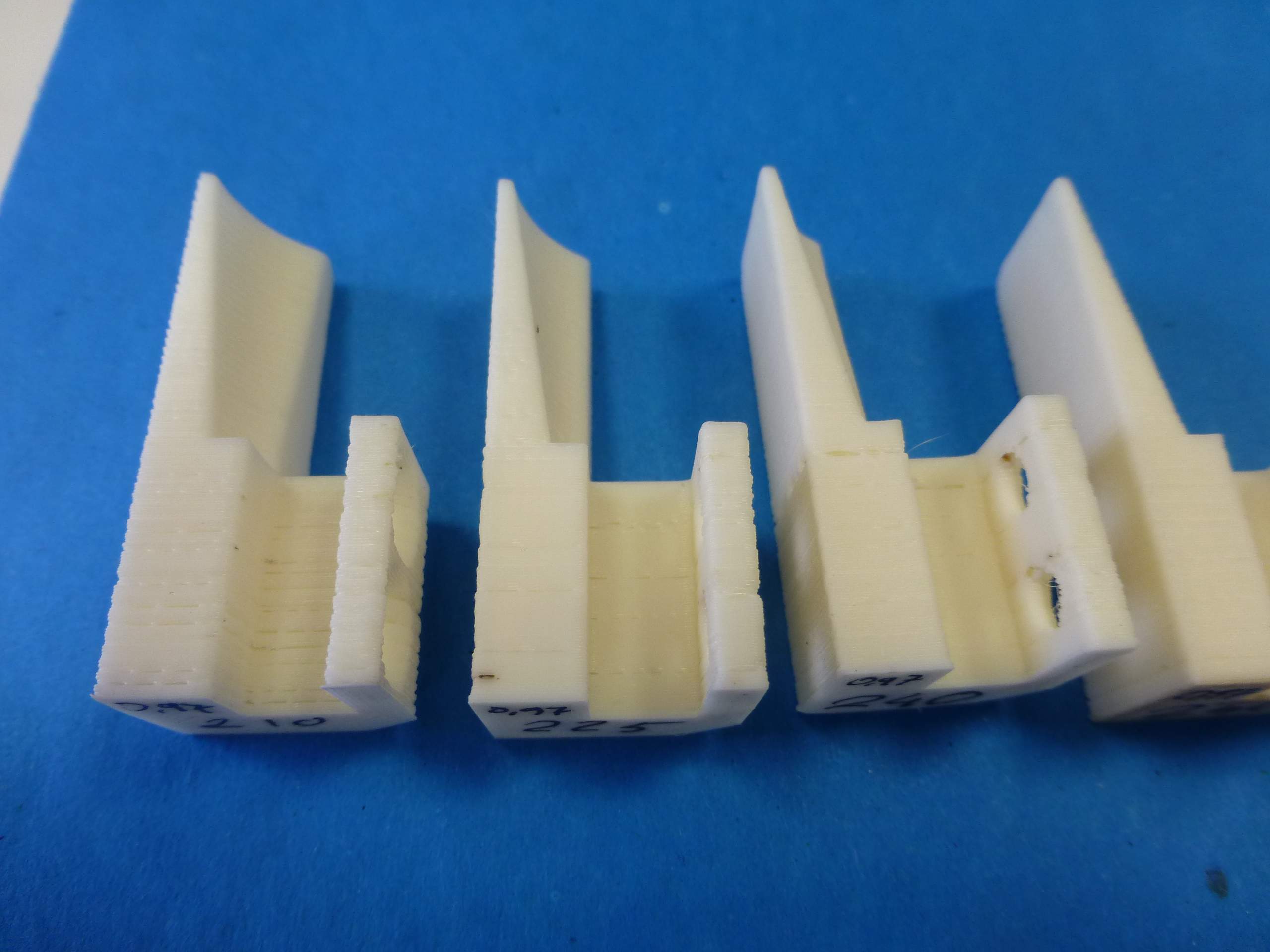

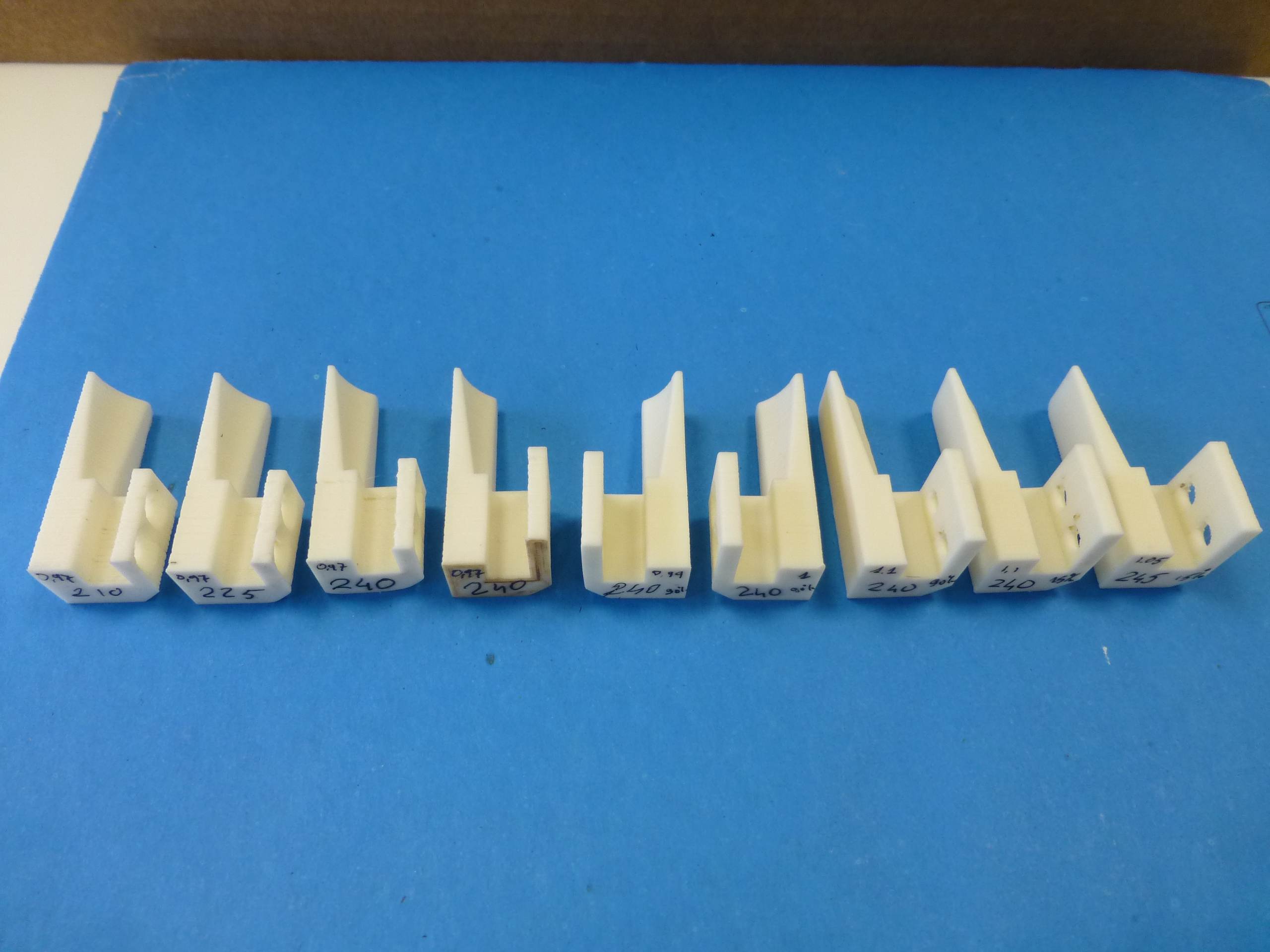

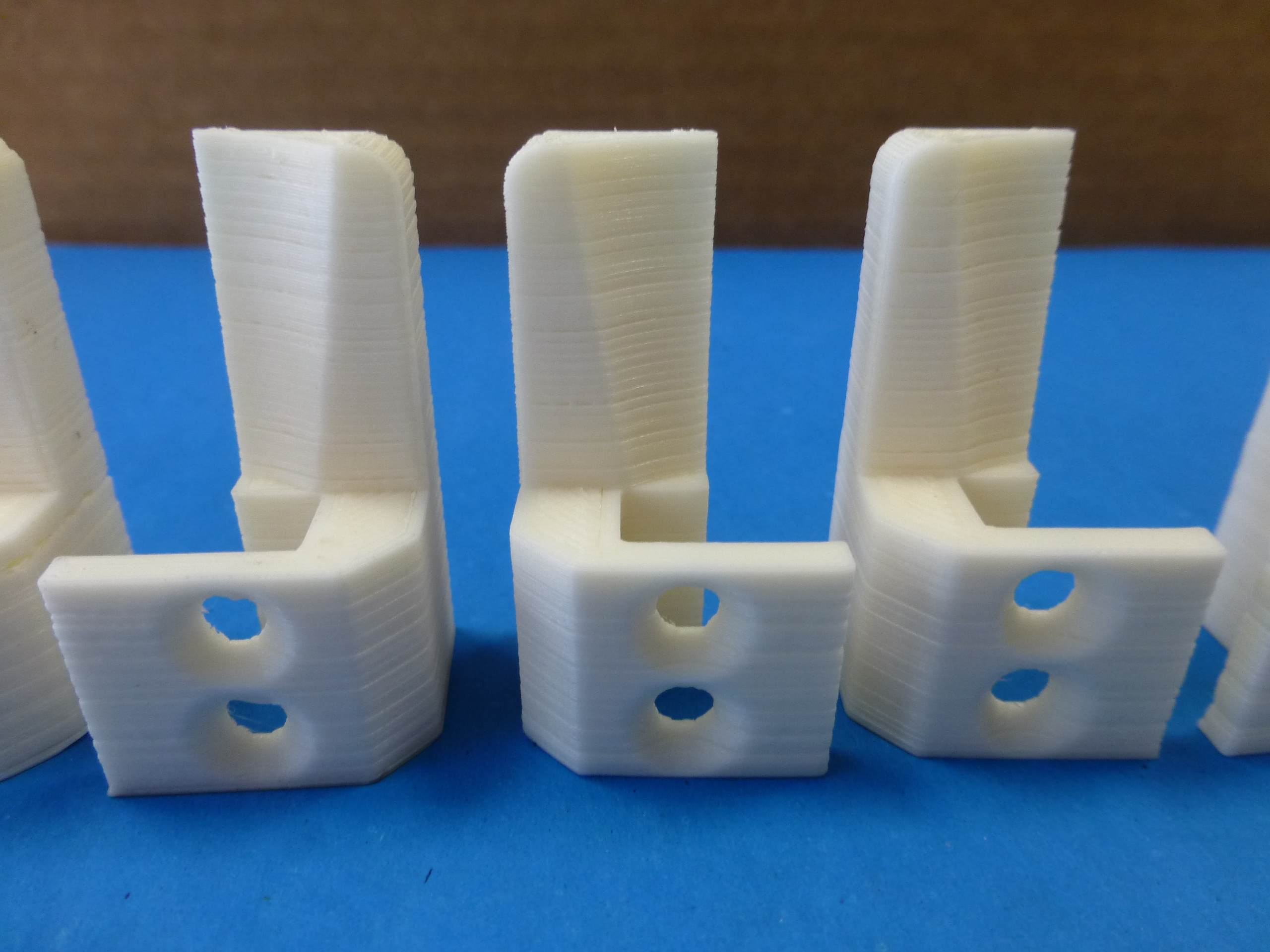

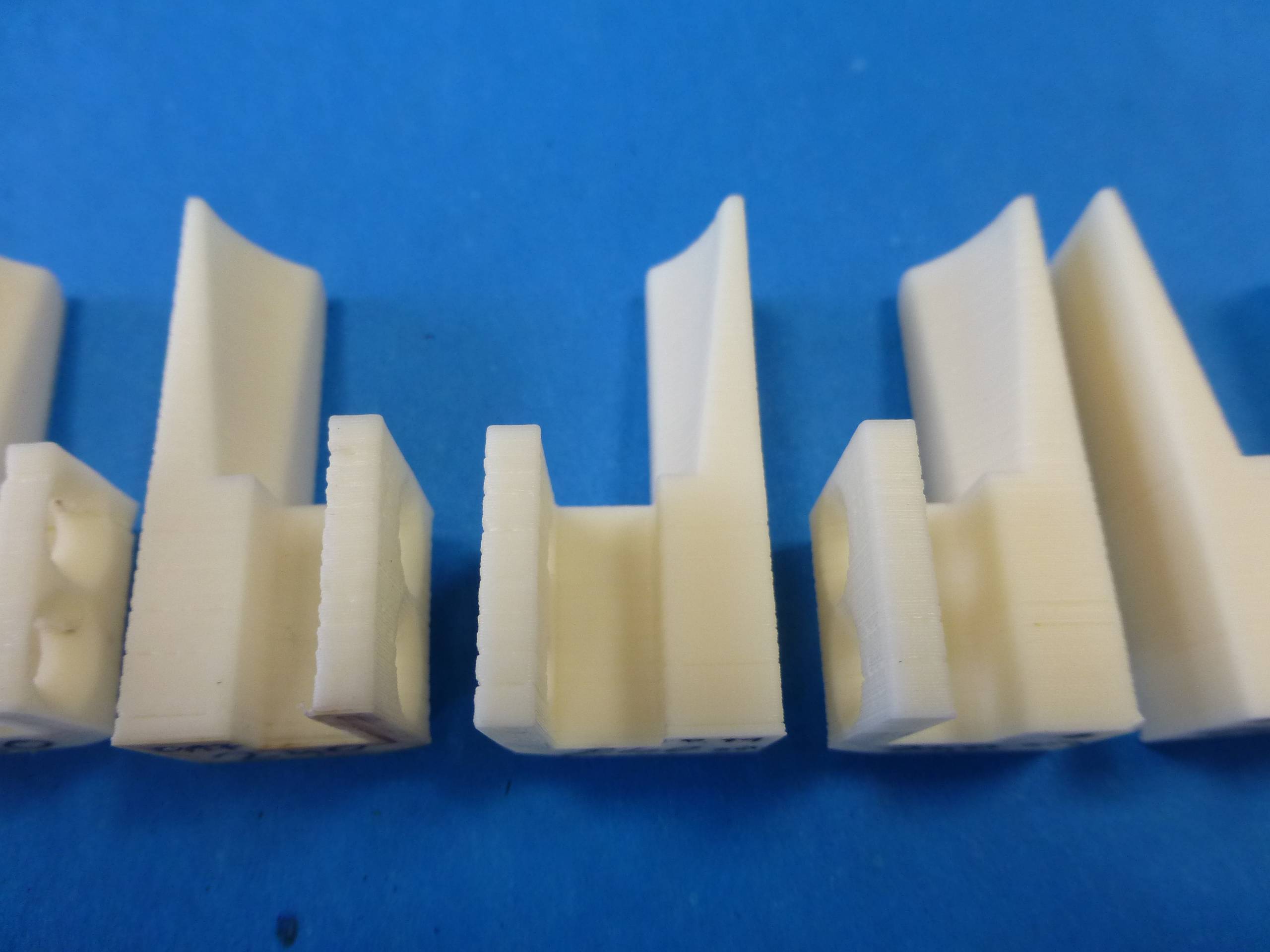

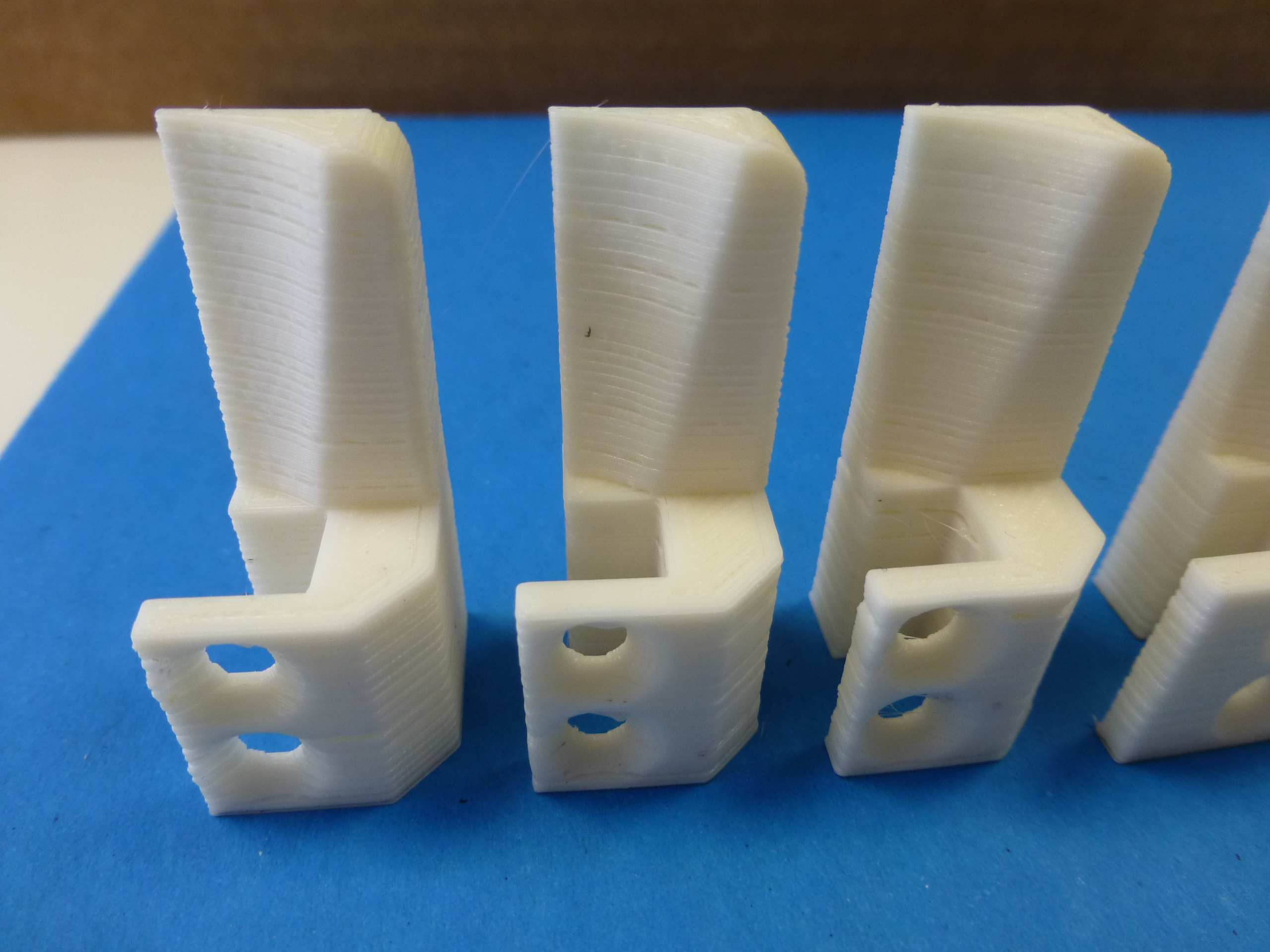

  3. Buonasera ancora! Per cercare di solleticare la vostra capacità di elargire consigli e per dimostrare il mio impegno allego altre foto di prove realizzate per cercare di migliorare il risultato finale. in ogni pezzo realizzato ho indicato temperatura e flusso (che per ora sono le variabili su cui ho lavorato), le altre cifre riguardano il riempimento ma non credo che vada ad influire sul risultato estetico. Proverei a chiedervi: 1) come migliorare la finitura superficiale evitando l'effetto zigrinato e rendendo più omogenea la superficie del pezzo 2) vorrei capire perché a volte si formano dei piccoli grumi che sembrano bruciati (spesso in concomitanza dei fori) 3) in certi punti sembra che il materiale lasci dei piccoli spazi come se l'estrusero stesse "singhiozzando". 4) cosa può aver causato la "bruciatura" del quarto pezzo da sx Grazie anticipatamente
  4. Scusate, probabilmente ho dimenticato una delle informazioni forse più significative quale la temperatura di estrusione. in allegato il parametro Grazie anticipatamente 06.tiff

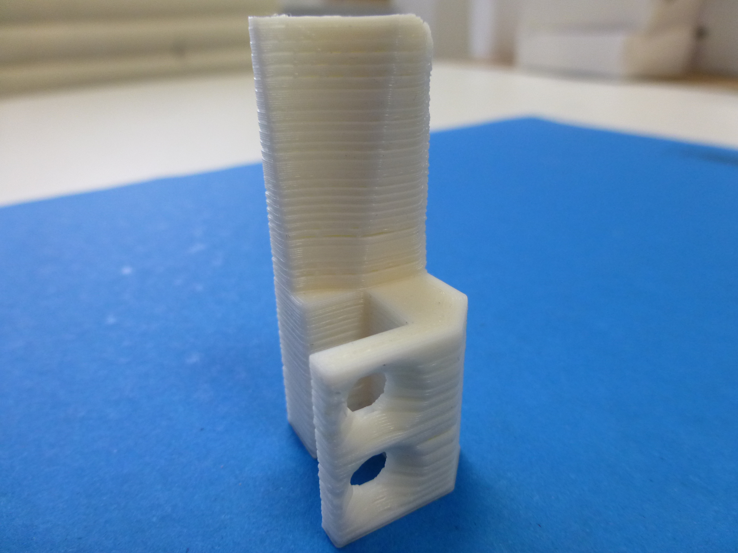

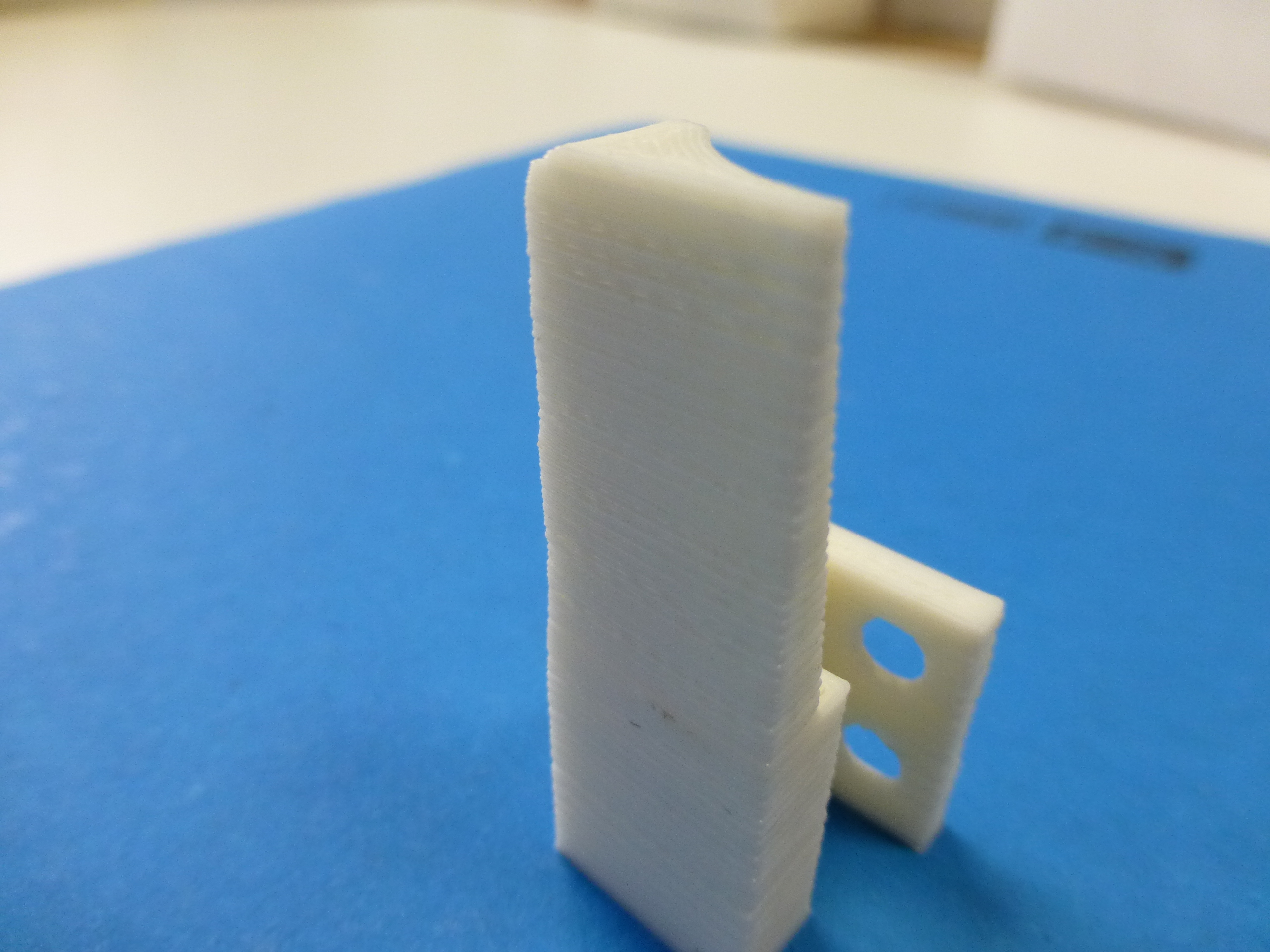

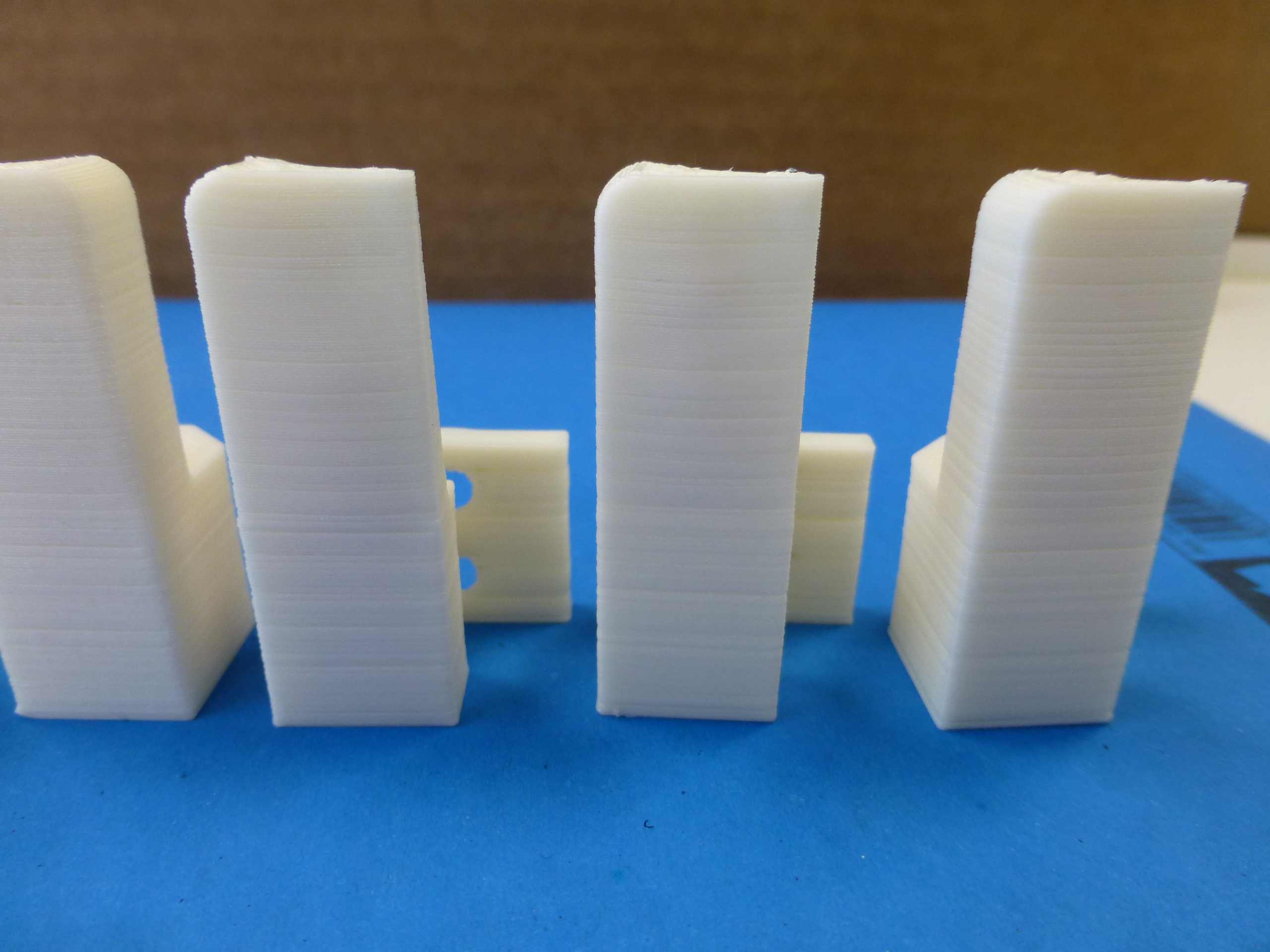

  5. Buongiorno a tutti, in allegato alcune immagini di un particolare realizzato in ABS. Il risultato (dopo una decina di stampe con configurazioni diverse) spero possa essere migliorato. Nell'ultima immagine ho inserito una linguetta 8x7x30 per dare un'idea delle dimensioni del pezzo. Il pezzo è stato stampato "in piedi" così come lo vedete perché orizzontalmente (nonostante l'utilizzo della lacca) tendeva a staccarsi dal piano. Allego inoltre alcuni screen della configurazione che ho utilizzato. Sarebbero graditi consigli su come migliorare la riuscita di tale pezzo Grazie anticipatamente 01.tiff 02.tiff 03.tiff 04.tiff 05.tiff 07.tiff 08.tiff
