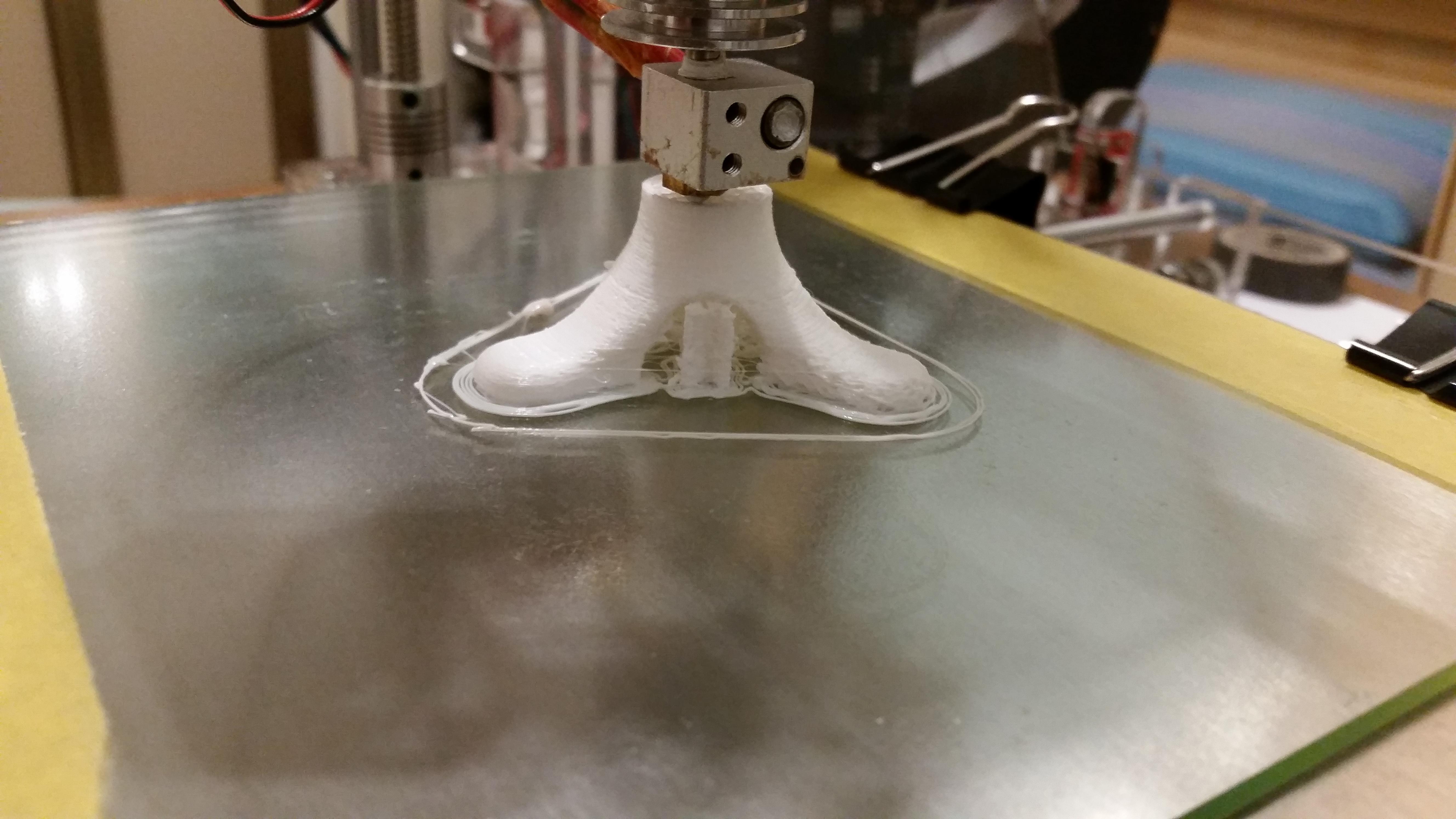

Ho abbassato un di almeno un giro la vite di fine corsa z a forza di prove, ho un ugello da 0.4 faccio gli strati da 0.2 e il primo da 0.32 ma la base mi viene sempre rada da una parte ed il perimetro è distaccato dal corpo centrale all'inizio. -

Salve, ho un piccolo problema con questa stampante, spero mi possiate aiutare a risolverlo. Come potete vedere nella foto alcuni strati iniziali vengono aggrovigliati in un punto ed il perimetro del primo layer viene distaccato anche prendendo alcuni accorgimenti. Cosa posso fare? -
