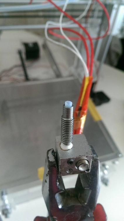

allora ragazzi,il problema del continuo tac,dopo smadonnamenti vari,ho scoperto che era causato da....il cavo in ptfe esterno! e' troppo lungo e quindi nel momento in cui il motore va a spingere il filamento,anche se il tubo e' ben saldo nei suoi innesti,si andava a muovere non facendo scorrere bene il filamento! Con il mio socio(l'amico con cui ho preso la stampante)si e' creato anche un supporto per il tubo che lo fa scendere nell'estrusore bello dritto(anche all'uscita del motore spingi filo). ho scoperto anche perche' mi creava cosi' tanti problemi solo con il filamento della filoalpha...questo filamento e' un po piu duro di quello cinese quindi accentuava di molto il problema della scorrevolezza. agevolo con foto -

ok,non l'ho incollato ne bloccato... ma il fatto e'...perche' alla fin fine con il filamento cinese non mi da problemi e con quello di qualita' si? aggiungo pure che ultimamente sto provando a stampare l'infill e il perimetro interno ad una velocita' elevata e rileggendo tutta la discussione ho letto che e' sconsigliato stare sopra i 60mm/s. magari il mio problema e' una somma di tutto -

Ieri mi son messo li con pazienza ed ho smontato l'estrusore pulendolo per bene(e non ho notato particolari intoppi di materiale)e nel rimontarlo ho messo il teflon sulle filettature sia del zozzle che sull'affare d'ottone....niente,continua a fare tac tac.Oggi son andato a comprare quegli affari di ottone(perdonatemi ma non so il nome tecnico)che sono montati sull'estrusore e sul motore che spinge il filo di qualita'(almeno credo...comunque metto una foto per farvi capire).L'ho potuto cambiare solo al motore poiche' non mi ricordavo la grandezza diq uello all'estrusore(cosa che comunque domani risolvero'). mi sono comunque rimesso li a cercare di risolvere ed ad un certo punto ho notato che la vite che serve a decidere quanto deve spingere il braccetto sul filo che poi va a sua volta sul pignone,era un po lenta.... mi son messo li e mentre la stmapa andava(con il filamento buono della filoalpha)ho iniziato a regolare quella vite per far si che il filamento non spingesse troppo,o troppo poco,sul pignone....e niente...e' diminuito ma comunque il tac tac e' sempre presente! ho smontato quel filamento e rimontato quello cinese....regolato anche li la solita vite e...niente tac tac se non uno di tanto in tanto. il tutto e' sempre riconducibile alla modifica dell'estrusore?possibile che con un filamento lo fa e con uno no?? -
